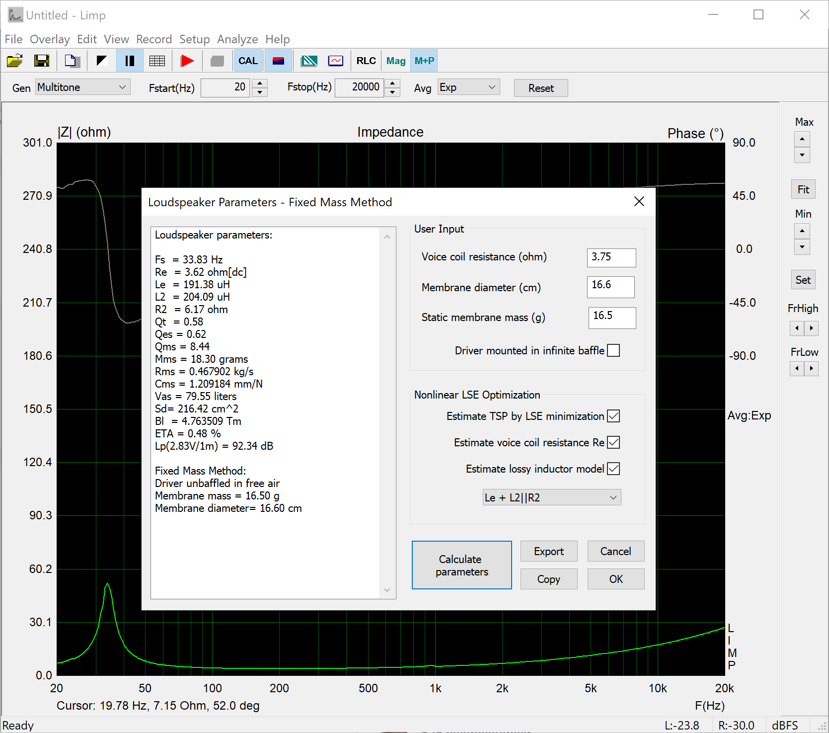

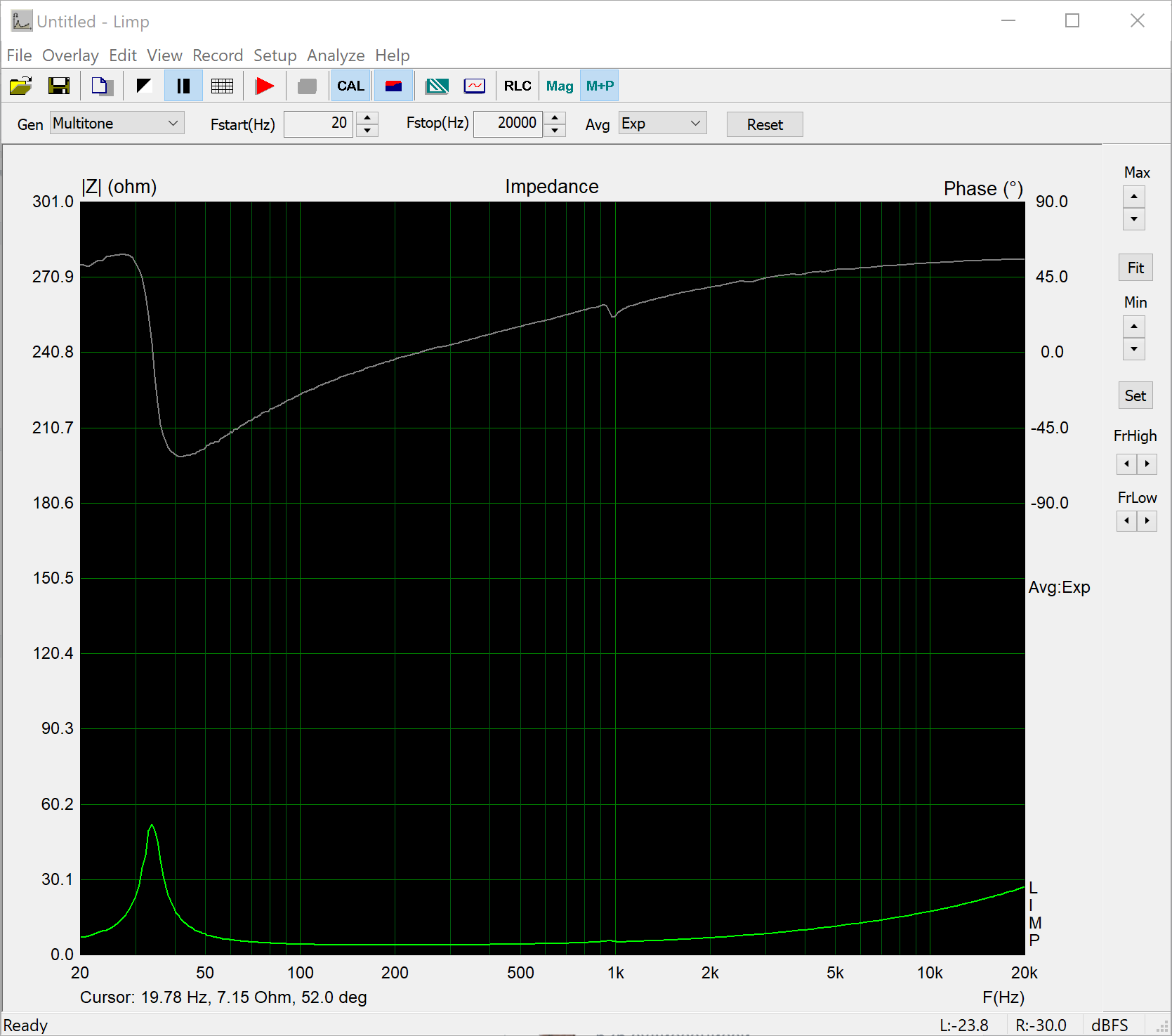

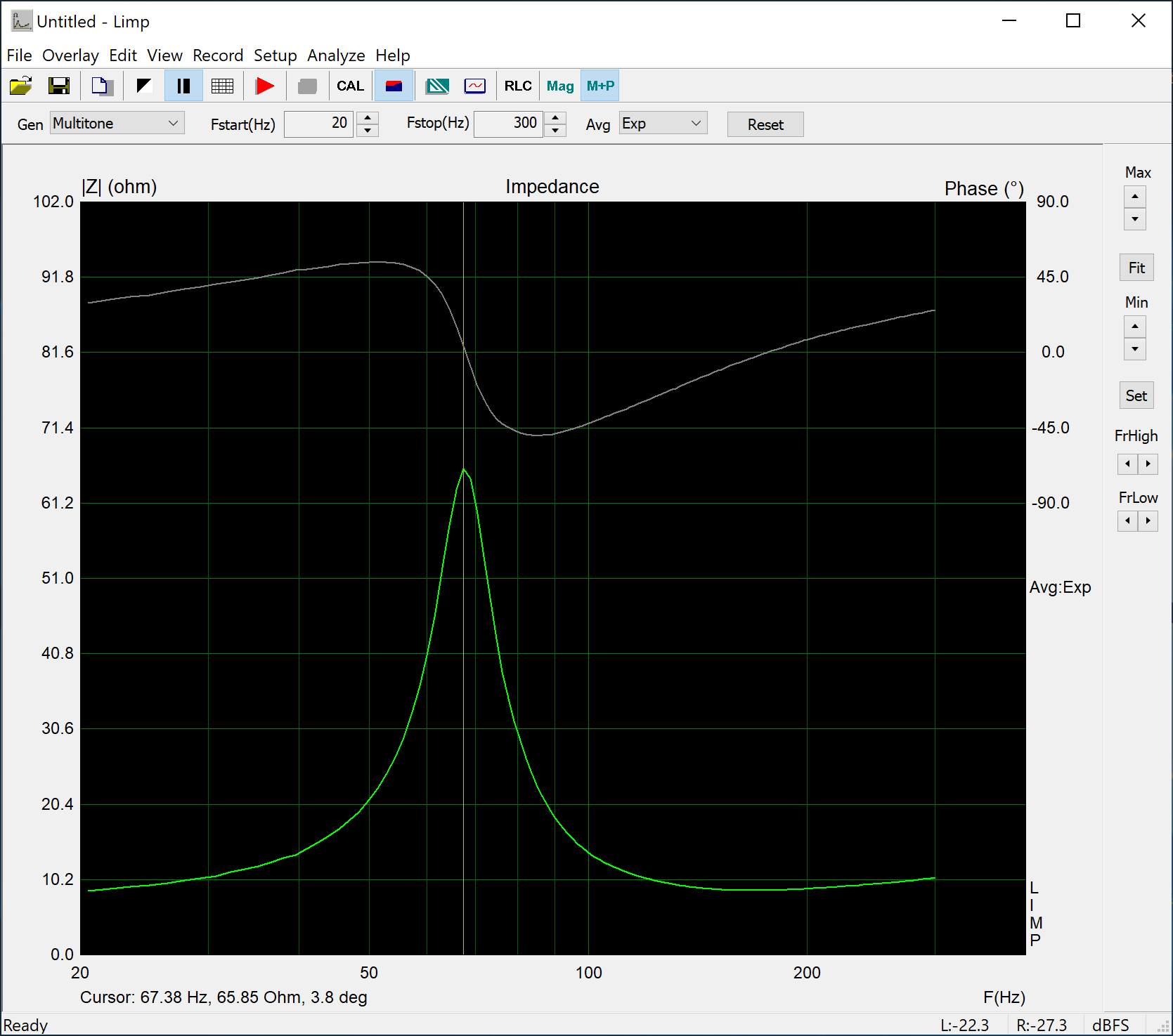

Приветствую. Подскажите пожалуйста, из-за чего limp может неправильно измерять fs динамика ? Соответственно и другие параметры уплывают из-за этого. Провода использовал толстые, но не экранированные, при кз показания плавают 0.01-0.08ом, резисторы измеряет с погрешностью ~2% (неважно какие, 50-200ом). При калибровке пика нет, расбаланс минимальный. Измерил несколько динамиков, получилось 1. fs 65гц (фактически 55гц) 2. Fs 34гц (фактически 29гц). Фактическое значение измерял вручную тестером, через последовательный резистор (мерил как минимум на резисторе, так и максимум на динамике) В чем может быть проблема? Резистор в схеме использовал 15.4ом, пробовал 50.3, результат тот же. Схема без усилителя, только выход и вход звуковой карты ПК. Ниже пример измерения
    138.6 KB · Просмотры: 25
    135.2 KB · Просмотры: 23
На самом деле причин довольно много.
Не верно указан Rref
Плохой контакт и т. д.

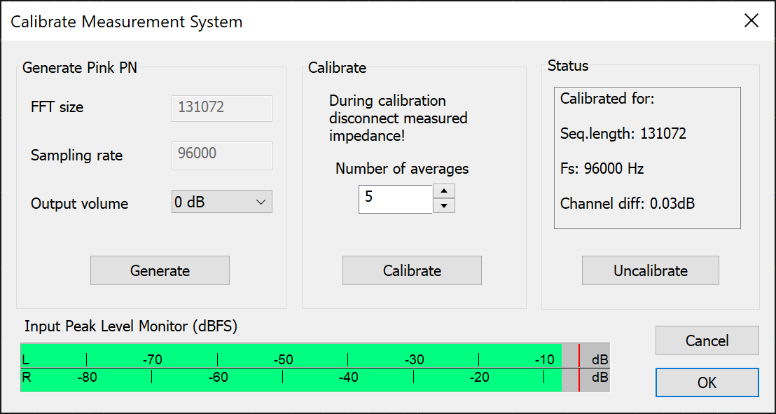

Я обратил внимание что вы проводите измерения на мультитоне попробуйте на розовом шуме разница есть но небольшая.
При калибровке нет пика. Это вы ЧЕМ? Там нужна настройка по минимуму разбаланса по каналам.
Судя по плавающим показаниям плохой контакт. Что используете для подключении нагрузки?
Контакт хороший, разъемы и все компоненты хорошо пропаяны, для подключения нагрузки использую тугие крокодилы, они так же припаяны. Rref измерял несколькими приборами и точно указал в программе. Разница с розовым шумом минимальная, как и с одиночным сигналом. Перед калибровкой выставляется уровень, там перегруза нет я имею ввиду. Разбаланс точно не помню, но около 0.13db наверное. Смущает меня, что плавают показания, потому что контакт точно хороший, да и разъёмы 3.5мм взял качественные. В настройках звуковой карты 24бит 192кгц вход/выход, в программе 24бит 96кгц максимум. Попробую сегодня использовать внешнюю звуковую карту с усилителем для наушников, может будет разница
С чего вы взяли что неправильно? А кто измеряет правильно?
Программа точно показывает то что и как вы измеряете.
Величина Fs у динамик не константа.
На динамик не нужны экранированные, а вместо толщины лучше компенсация их сопротивления.
Контакт, ну 0,01 - прекрасно, а 0,08 уже просто хорошо.
Вообще-то резиторы измеряются точнее чем это делает большинство тестеров. 2% не плохо, но обычно лучше.
Не забывайте что плохие контакты есть в самих разъёмах которые у 3,5 мм особенно плохонькие.

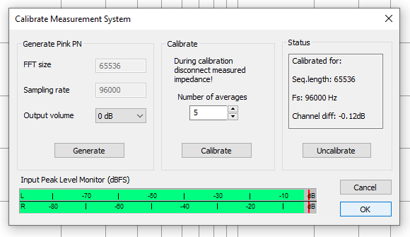

О каком пике вообще речь? Калибровка - это в первую очередь проверка именно контактов.

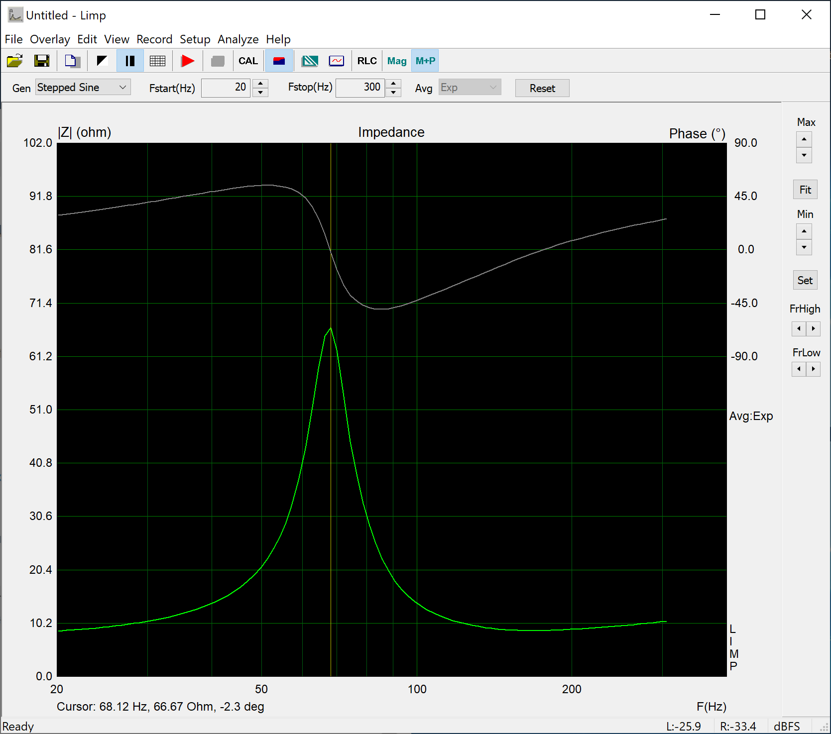

КАК определяли "фактически"? Может правильно именно 65 и 34?
Это частоту так определяли? Забудьте.
Без усилителя не есть хорошо.

9
Я свои проверял, контакт стабильный
Я имел ввиду перегрузка, когда шкала становится желкой или красной
Да, точно так же и программа измеряет, что не так с этим методом? на частоте резонанса на динамике в случае с последовательным резистором будет максимальное напряжение, резисторы пробовал разные, результат одинаковый. Но в случае с резистором я подводил мощность около 5вт
Я много-много раз писал что более точный метод на самых низких частотах не шум, а Step Sin но разница обычно незначительна, у вас - большая.
Ступенчатый сигнал тоже пробовал, fs не отличается. А вот через усилитель не пробовал схему делать
Это Вы так считаете. "Плавающие" результаты - иначе.
Ясно.
Не совсем.
Вы пишете огрызки, остално мы должны додумывать? Так мы думаем по-разному. Подводят вообще-то напряжение. Как вы определили 5 Вт. Нарисуйте схему любой корявости.
И странно сравнивать измерения если мощность на измеряемой нагрузке отличается в сотни-тысячи раз.
СОВСЕМ не отличается? Цифры можно?

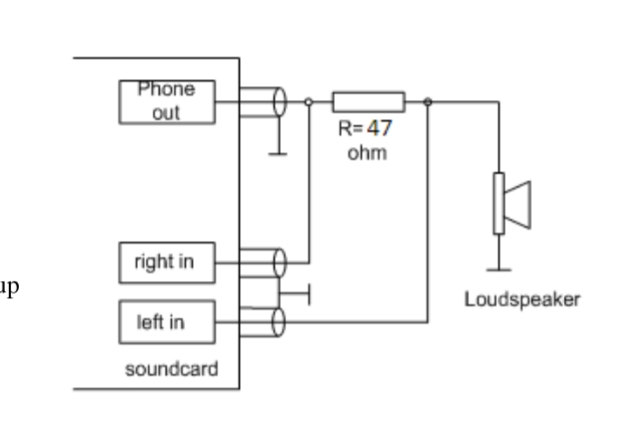

Много слов, пользы мало. НАРИСУЙТЕ схемы подключений, "так же" это не разговор. Проблема в ВАШЕЙ ОШИБКЕ, где она - мы и пытаемся определить.
Схема точно такая же, как в инструкции к программе, зачем мне ее заново рисовать?
КАКОЙ ИНСТРУКЦИИ??? Как вы измеряли отдельно генератором, подробно!
AlexC
19 Окт 2025
39
9
Инструкция на сайте программы в pdf файле, там схема и описание всего.
Вот та схема, по которой у меня собран кабель для программы, только резистор 15.4ома, в программе его указал.
Как уже написал, я подключил последовательно динамику резистор, и подавал на динамик синус от 50 до 70гц с шагом 1гц, к динамику подключил мультиметр и смотрел на какой частоте будет максимальное напряжение. Точно так же потом измерял напряжение уже на резисторе и смотрел где будет минимальное напряжение

Теперь fs в разных режимах в limp
stepped sine 63гц
Multitone 65гц
PN Pink 66гц
В режиме stepped sine параллельно измерял напряжение на динамике - максимум было где-то 0.55в
Получается программа все измеряет правильно, просто при такой малой мощности fs динамика выше, чем при большой. Точно нужно делать схему с усилителем. Я где-то читал, что нужен УНЧ с общей землёй, мостовые не подходят? В последней инструкции к программе я этого примечания не нашел. Есть усилитель на tda 7492, он подойдёт?
3,095
236,205
2,388
