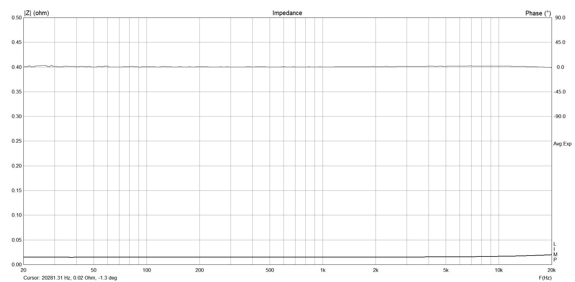

В прошедшие выходные собрал коробочку и cкоммутировал всё по представленной схеме от Сергея (KSV). Это уже вторая измерительная коробочка от Сергея. Первая это измеритель h21 мощных транзисторов. Вообщем как всегда всё заработало с пол пинка. Были не большие проблемы с звуковой картой но об этом позже. Ниже представлю несколько картинок с компенсацией кабеля посоветуйте что выбрать. Вообще интересен критерии выбора, что должно быть в приоритете минимально изменяемая фаза или импеданс или какой то компромисс и на что влияет тот и другой показатель.
6,219
4,656
187
50
А кабель - где? В смысле - сам кабель, закороченный (запаяный) на конце? Мы же не знаем параметры детали, которую Вы измерили. у неё тоже есть индуктивность.
У меня в последнее время какая-то лажа с Лимпомпом. Кабель закороченный даёт 0,6 Ома на 20 Гц, а если измерить 1 Ом резистор, то покажет 0,4 Ома. То есть, сопротивление кабеля - отрицательное smile_27. Где-то до 100 Гц оно падает до 0,1 Ома, а дальше - нормальное, чуть индуктивности на ВЧ. Так что активное сопротивление динамика я пишу вручную, а не позволяю проге рассчитывать. Причину найти не могу.

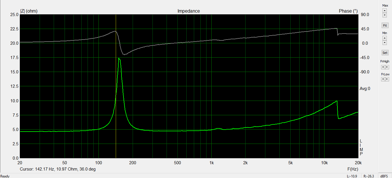

Теперь по поводу звуковой карты в теме было несколько сообщений по поводу звуковых карт "Behringer".
Возможно кто-то сталкивался с такой проблемой? График ближе к 13000 Гц начинает резко ломаться. Странно то что раньше такого не было, в системе подключений ничего не менялось.
Аналогичная ситуация если подключить обычный резистор вместо динамика
Звуковая карта - BEHRINGER UMC22
Не знаю, в чем дело, но у меня точно такая же ерунда на другом берингере...(UCA202)
Так вот подтверждаю на моей карте Behringer UCA222 точно такой же дефект. Причём этот проявляется по каналу in. У меня две карты одна встроенная вторая для измерений Behringer UCA222 если использовать и in и out этой карты получается такая ерунда. Если использовать in встроенной карты то всё ОК.
Вывод карты компании "Behringer" для измерений в LIMP не годятся. Хотя в других программах работают удовлетворительно.

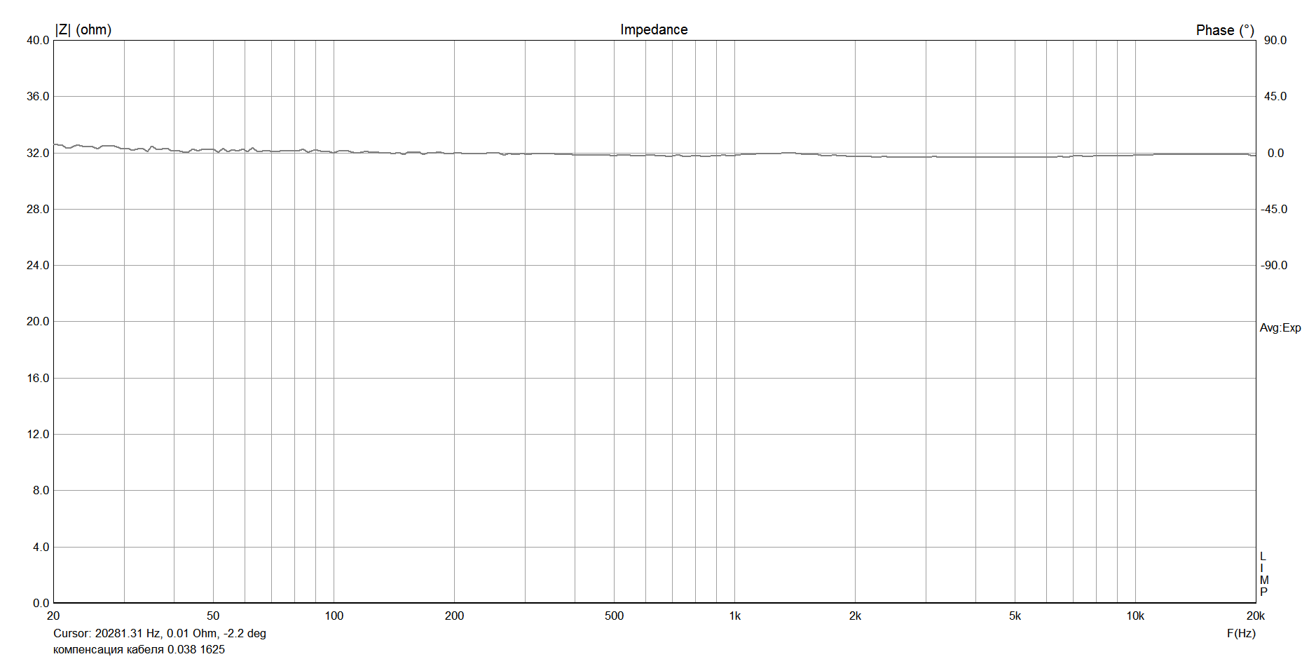

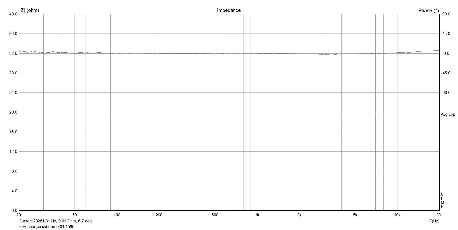

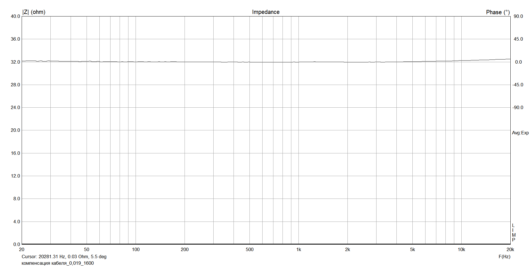

Вечером перемерял компенсацию кабеля как положено.
Получилось так. Есть смысл ещё подгонять графики чтобы были ровней или этого достаточно?
Дмитрий Б.
18 Янв 2022
2,492
1,890
80
Что бы не было мучительно горько за бесцельно потраченное время, предлагаю начать с конденсаторов и катушек.
Подгонять сотые доли ома можно потом. Хотя, что значит подгонять?

собрал коробочку и cкоммутировал всё Ниже представлю несколько картинок с компенсацией кабеля
На графиках сопротивление (как я понял после компенсации) 0,01...0,04 ом - все отлично, особенно 0,01 ом. Но при таком замыкании фаза сверху будет плавать, это нереальный случай, точно с ним фазу не настроишь, да и НЕ НАДО. После получения файла поставьте непроволочный резистор пусть 4 ом и всё будет хорошо с фазой.
Ниже Николай правильно спросил? А где же кабель? Тот кабель который идет от выхода усилителя к динамикам и заканчивается крокодилами?
У вас он 0,03...0,04 ом - сомневаюсь. Он или слишком короткий (а для удобной работы надо 1,5...2 метра) или в руку толщиной.
У меня сетевой 220 в огрызок 0,28 ом.

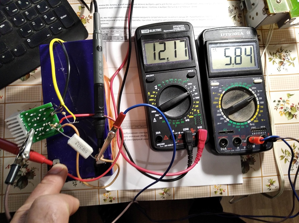

Это и есть кабель длиной два метра провод 0.75кв на конце с закороченными крокодилами. Резисторы измеряет правильно. Не понял почему у вас возник такой вопрос.
Вот-вот. Но проверьте его сопротивление.
Можно так. поскольку тестер может врать из-за щупов и контактов, соберите лабораторный стЭнд. Резистор выдерживающий ток 1 А и спротивлением несколько Ом, блок питаная способный выдать этот ток и напряжение.
Пусть резистор 3,9 ом мощность 5 Вт (есть у меня такие).
Соберите схему в кторой будут последовательно соединены БП, амперметр, резистор, оба провода нашего измерительного кабеля последовательно.
Включите и выставьте ток по амперметру 1 А или любой другой плюс-минус лапоть. Измерьте вторым тестером вольметром напряжение прямо на зажимах кабеля и запишите милливольты. Выключите. Делитею
Пусть получили 0,22 В делим на 1 А и получаем сопротивление провода (компенсации) 0,22 ом. Если ток 1,2534745 А то придется включить калькулятор. Если тестер один, то установите ток, удалите из цепи тестер, замкните выводы которые были подключены к тестеру и освободившимся вольтметром измерьте напряжение. Написано много, а всё просто.
Главное вольтметр - прямо к концам проводов.
А потом сравните результат с тем что LIMP покажет.
Потом когда-нибудь, если перфекционизм заставит убрать 0,01 ом.
Но лучше недокомпенсировать чем перекомпенсировать!
Дело в том, что даже крокодилы имеют нестабильное сопротивление кусания, поэтому на сотку-другую наплевать.
Один раз перед началом дня измерений надо проверить калибровку. На всякий случай. Бывает что контакты "шалят". Постоянно калибровать нет смысла.

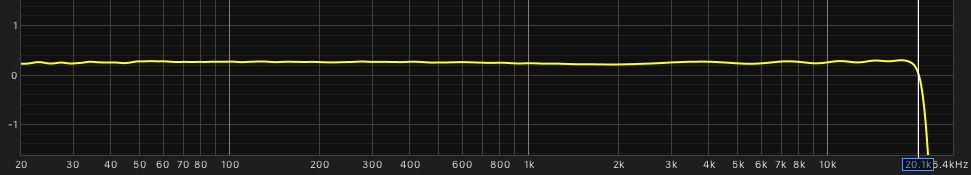

гравиЦАПу калибровали?
48кГц/16.
Свип 20-20000. Фаза ровненькая в "0".
Это на чуток завышенном уровне.
