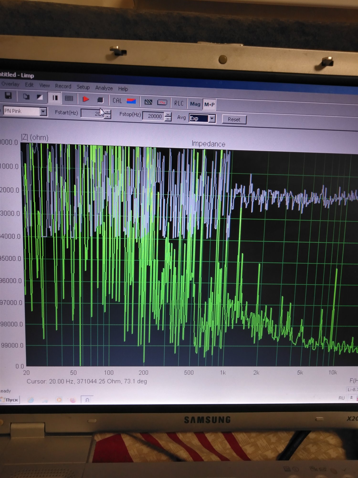

Здравствуйте, подскажите от чего может быть такой график,при замкнутых щупах?
    483.6 KB · Просмотры: 87
Либо не выбран правильный вход/выход в программе, либо где то в схеме обрыв.

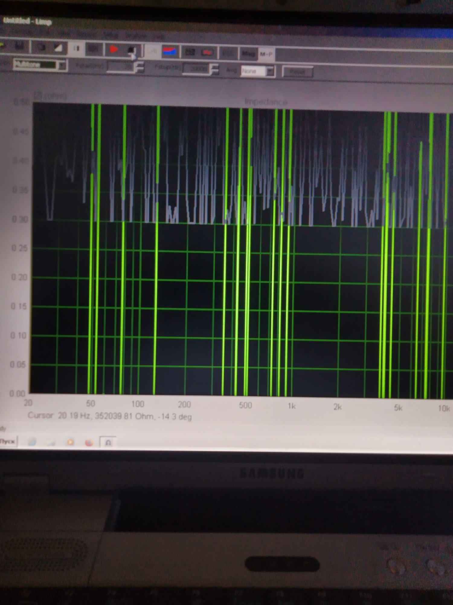

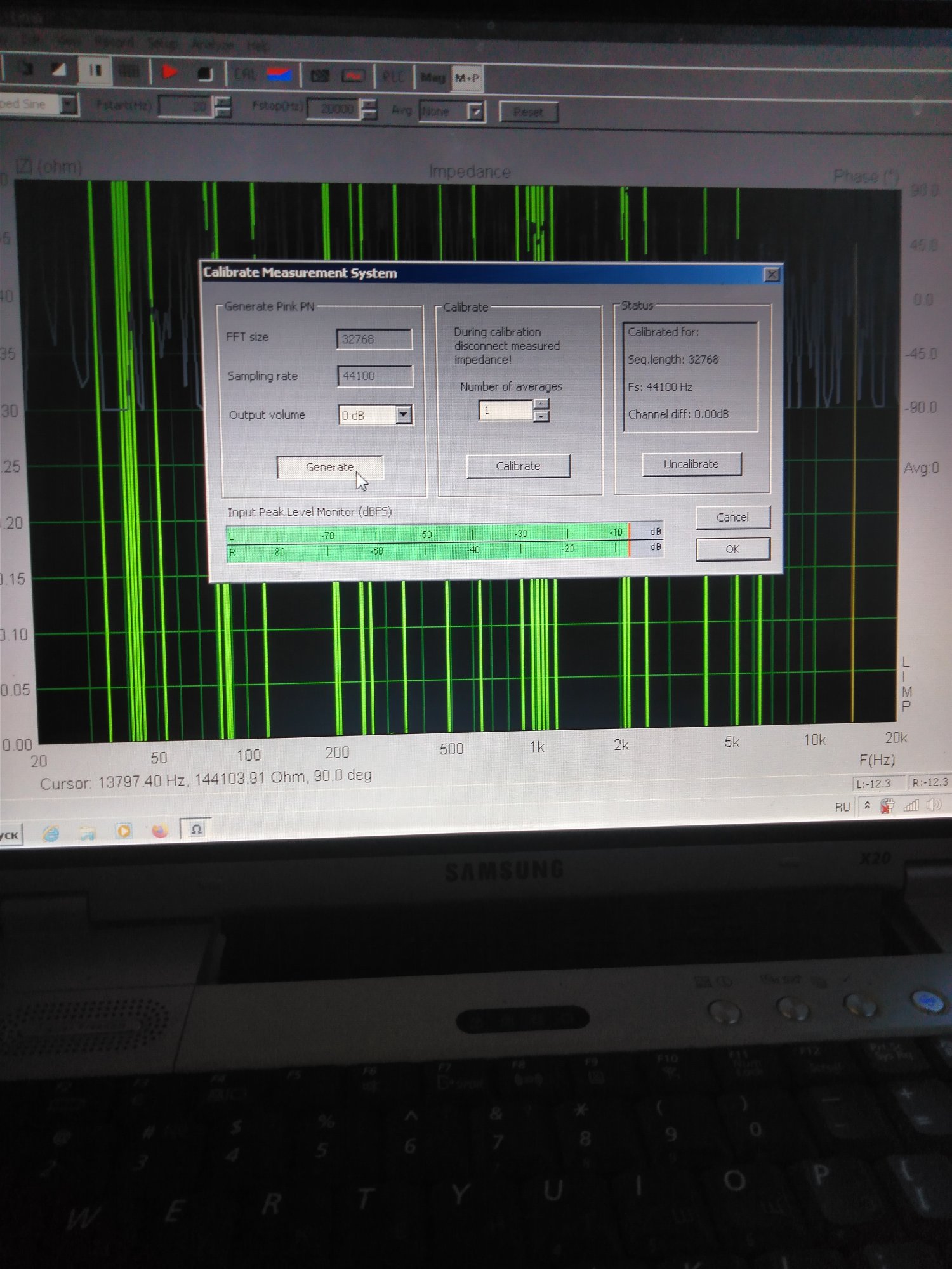

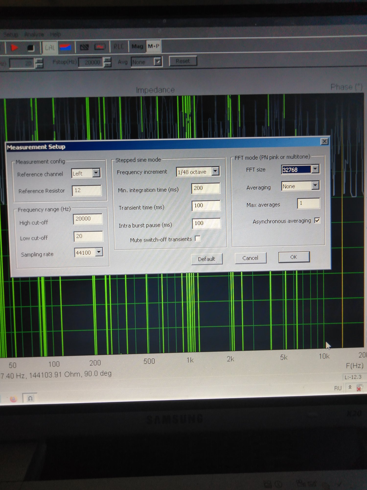

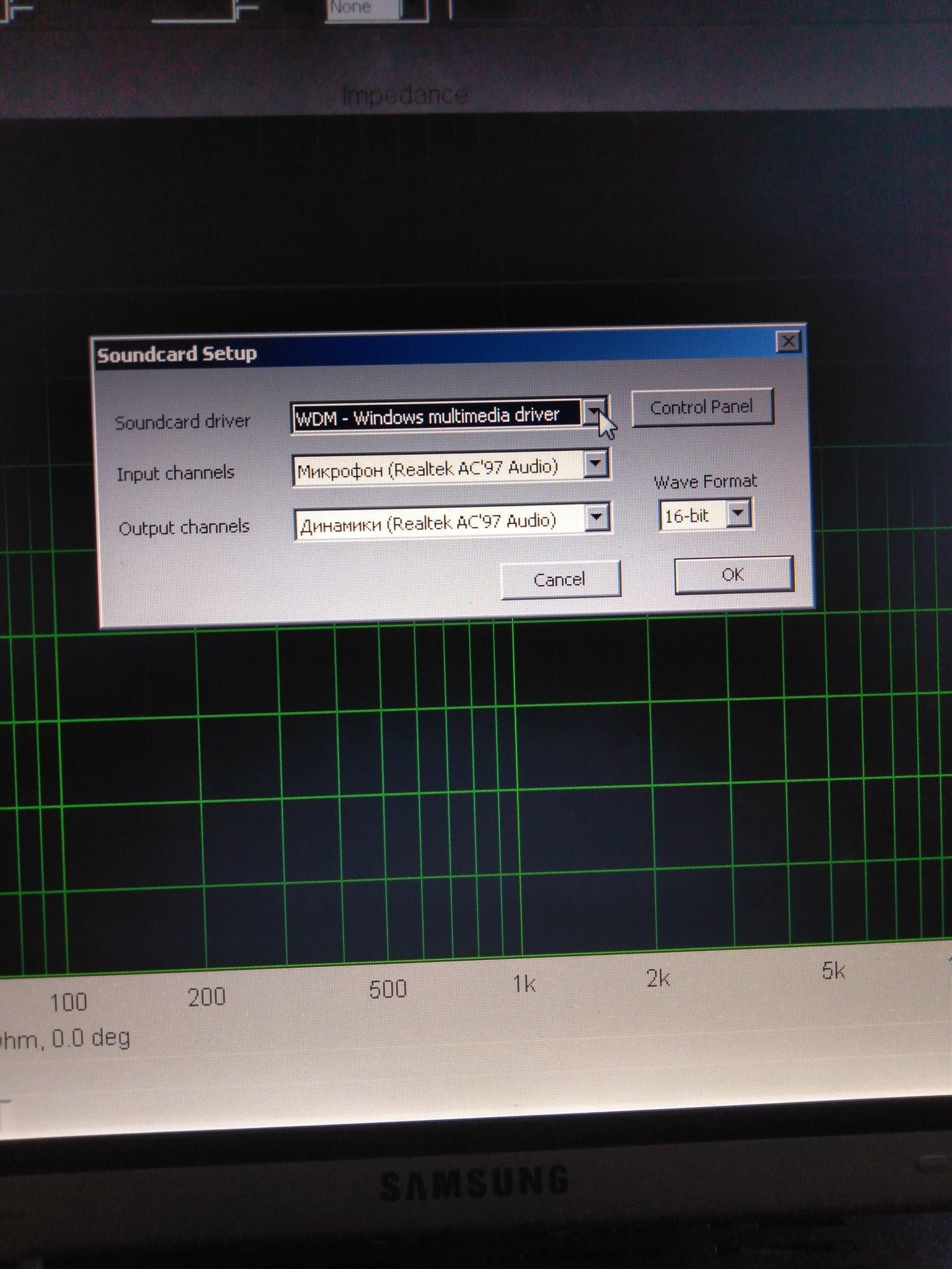

Схема стандартная, резистор 12ом.использую встроенную звуковую карту (очень старая,ноут 2005г)на более новой звуковой, работает всё нормально.уровни громкости менял,не помогло.
    367.4 KB · Просмотры: 92
    360.8 KB · Просмотры: 86
    446.6 KB · Просмотры: 82
    337.6 KB · Просмотры: 95

Вывод/ввод кодека на HDA, а не АС'97 и побаловаться Sample Rate не пробовали?
КМК, 12Ω маловато будет на конкретный аудио-чип (знать бы какой, или хотя бы ФИО ноута). Удвойте-уторйте резюк. Да хоть 100Ω.
Закоротите вход и гляньте, что на выходе без всяких входных сигналов, балуясь вверх-вниз уровнем усиления входа и выхода в микшере.
