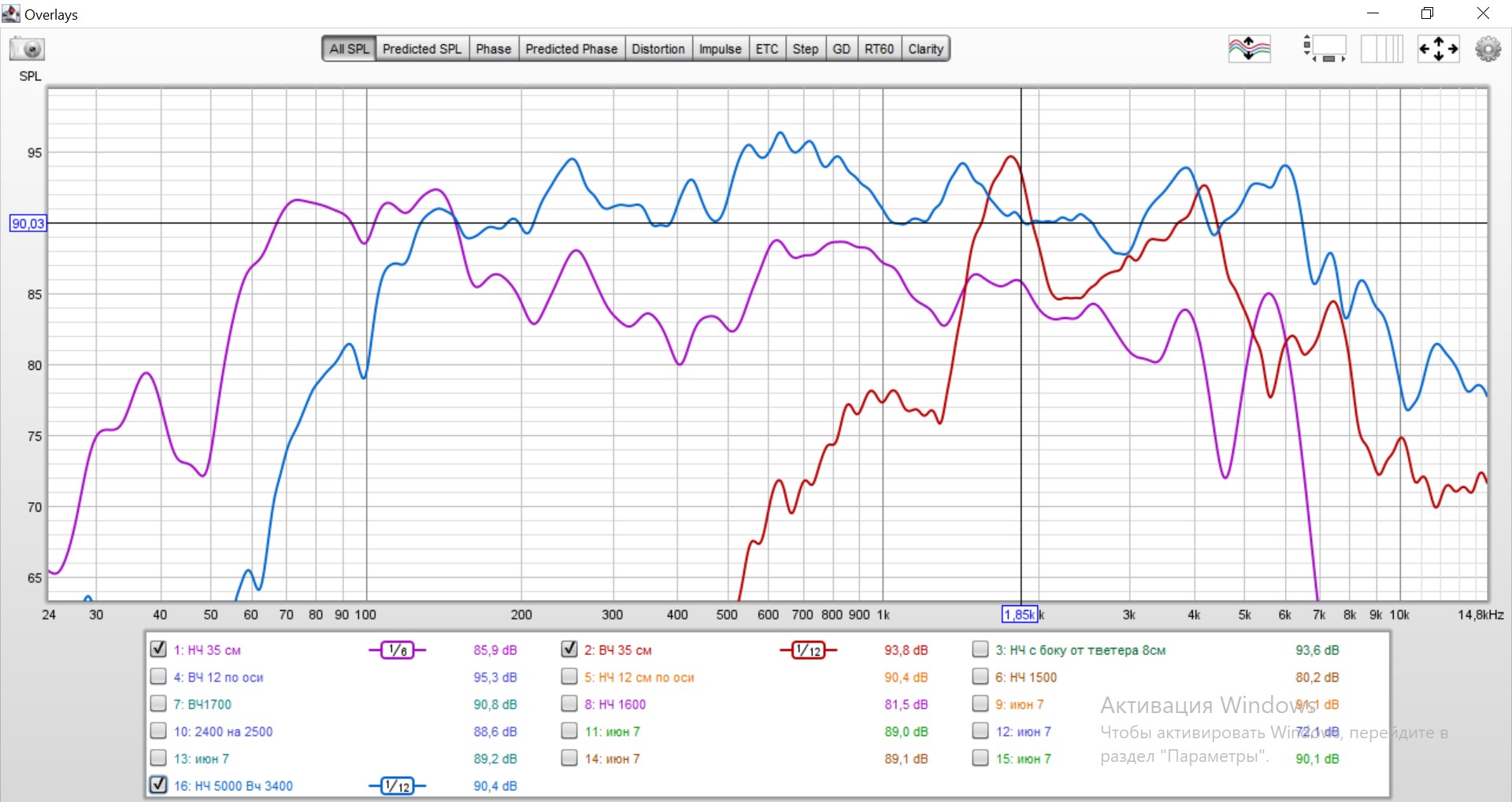

Попробовал сателит из 620ас
звучание их мне нравиться, а вот графики нет. что то прям очень кривое все. заводской фильтр оказался простеньким, катушка, кондер 3,3мкф и пара резисторов. попробовал свести кроссовером, и плавным спадом и крутым, один черт кривулька. но при этом в ЗЯ 10л без ФИ есть уверенные низы от 60Гц вот так как так.

Кгм... Начнём по порядку. В график ВЧ полосы - не верю. В дыру -8дБ на 400 Гц на фиолетовой кривой - не верю, да и весь график, если это с 35 см без стола и прочего, странный. Что такое синяя кривая? С какого расстояния, по какой оси, с каким фильтром (порядок, крутизна, частоты среза по -3дб или по -6дБ)? Снизу обрЕзали? Можно использовать и пассивный, и активный фильтры, если с умом. Например, пассивная RL-цепь последовательно с НЧ может пригладить 500...900 Гц, а активный - поделить с ВЧ полосой. Всегда показуйте полосы отдельно и в сумме, пожалуйста. Бардак на ВЧ - возможно, негодящий микрофон.
это через активный кросс. СЧ порезал и начинает от 150 потом спад на 5000. и к этому пристыкована ВЧ начинает с 3500.
Николай так как ВЧ подключен напрямую без кондера. свиптон стартует с 500Гц,
замер с 3см потом 10 потом 25 и 45

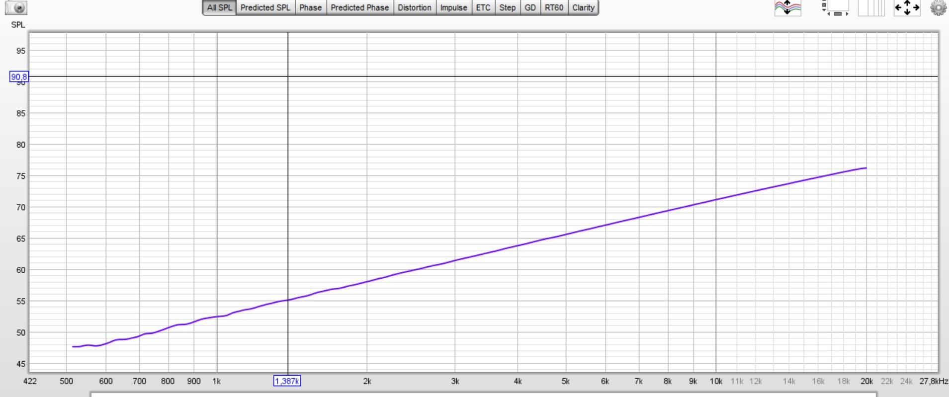

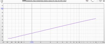

Оказывается, уровень громкости микрофона, задирает чувствительность даже когда звук выключен. а у меня уровень был выставлен на 95, вот такой замер вышел когда усилок выкл. но ведь это не усиление, усиление идет отдельно его не трогал,
вот замер ВЧ с 5см и ур микрофона прибрал до 15%

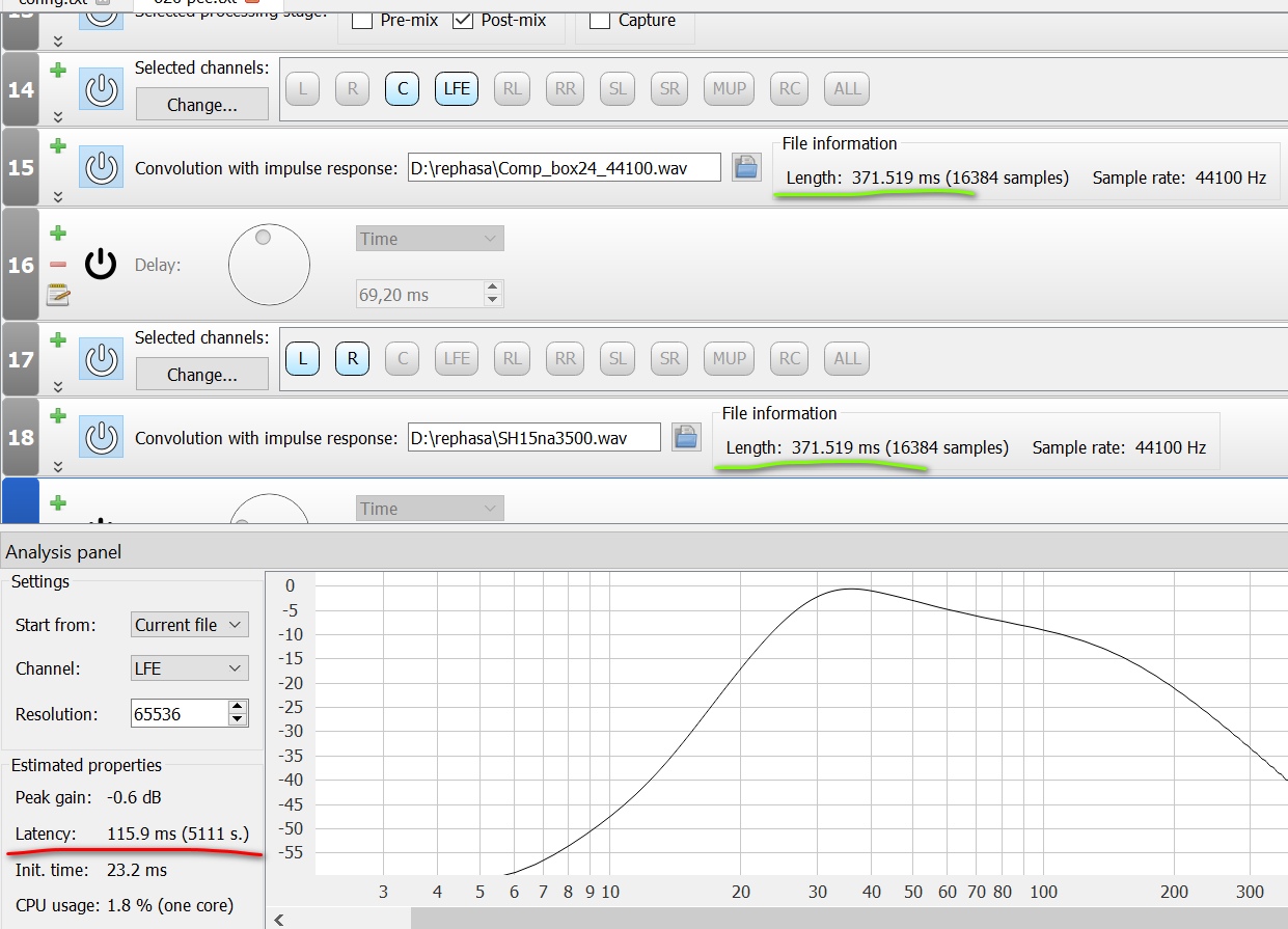

On1y, посмотри пожалуйста, длина сгенерированных фильтров НЧ -СЧ-и ВЧ в rephasa одинаковая (Length:371ms)
А экв АРО время задержки (Latency) у каждого фильтра показывает разное, у СЧ-175мс у НЧ-815мс, у ВЧ-185. попробовал компенсировать задержки Delay-ном, так на слух стало заметно хуже.
я правильно понял что если длина фильтра в rephasa одинаковая то в waw файле уже вшиты задержи и то что кажет АРО смотреть не надо?
On1y
14 Июл 2022
517
316
8
Для начала - все задержки выставляем в семплах:
Посмотрел - задержка ровно половина семплов (как и должно быть) исходного импульса. Почему в строке latency она плавает - не понятно - к реальности отношения не имеет. Так что правильно всё услышал :)
RePhase их "центрует":
Т.е. если количество семплов импульса у всех одинаковое - то и задержка будет одинакова. Далее уже выставляется задержка между полосами.

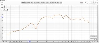

Продолжаю настройку АС на динамике 50гдн-37.
Столкнулся с проблемой, влияние помещения.
Оранжевый график - микрофон установлен на расстоянии 20 см от динамика по оси. получил АЧХ АС.
Синим - 90см от дина по оси.
Зеленый, - поставил микрофон на пол, с учетом подставки получается 15 см от пола.
Красный это 90см от дина, но высота микрофона смещена вверх 140 см от пола. АС стоит на столе высота центра диффузора 104см.
на Синим графике, это как раз в области слушателя имеем сильный провал на 70гц.
кто как разбирается с подобными ситуациями?

Бочка в месте прослушивания ощущается?
На музыке провала не ощущаю, слух не натренирован на такие вещи, а вот на медленном свип тоне провал слышен.

Свип тон никакого отношения к музыке не имеет. Послушай музыку впритык к динамику, после - в месте прослушивания.
если делать руками, провал компенсировать параметрическим эквалайзером в+?
Попробуй. Заодно узнаешь, что такое +16 дБ на 70 герцах _da

Потому, что микрофон не отличает прямой и отраженный звук, а ухо отличает.
Откуда информация? И ухо тоже не отличает. Чтобы это проверить, достаточно прогуляться с кем нибудь до вот такой площадки:
Один стоит сверху, у борта, другой ищет хитрое место внутри, стоя в котором и говоря что-либо, собеседник будет слышать голос явно слева/справа, несмотря на то, что оба стоят напротив друг друга. Удивительное ощущение - видеть человека на расстоянии 3-4 метров, а голос слышать со стороны. При этом нет никакого намёка на восприятие голоса спереди - его там нет. Как так? Ведь прямой сигнал явно долетает раньше, чем отражённый.
Этот провал - отражение от пола. Просто особенность измерений без безэхового помещения. Забейте.
Этот провал существует только лишь при воспроизведении стационарных сигналов. На музыке его там нет. Просто особенность измерений такова, что отношения к нестационарным сигналам, т.е. музыке, они никакого отношения не имеют, что и подтвердил Rimtotal своими ушами:

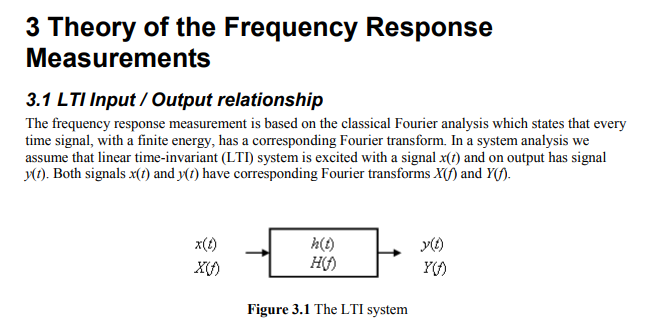

Уверены, что сознательную? Как можно что-либо сводить инструментом, для этого не предназначенным? Поэтому у одно психиатра ШП от одной известной конторы - кривой и косой, а у меня, почему-то, очень даже прямой. Как только поймёте, что здесь написано:
и что такое LTI system - тогда можно дальше двигаться.
