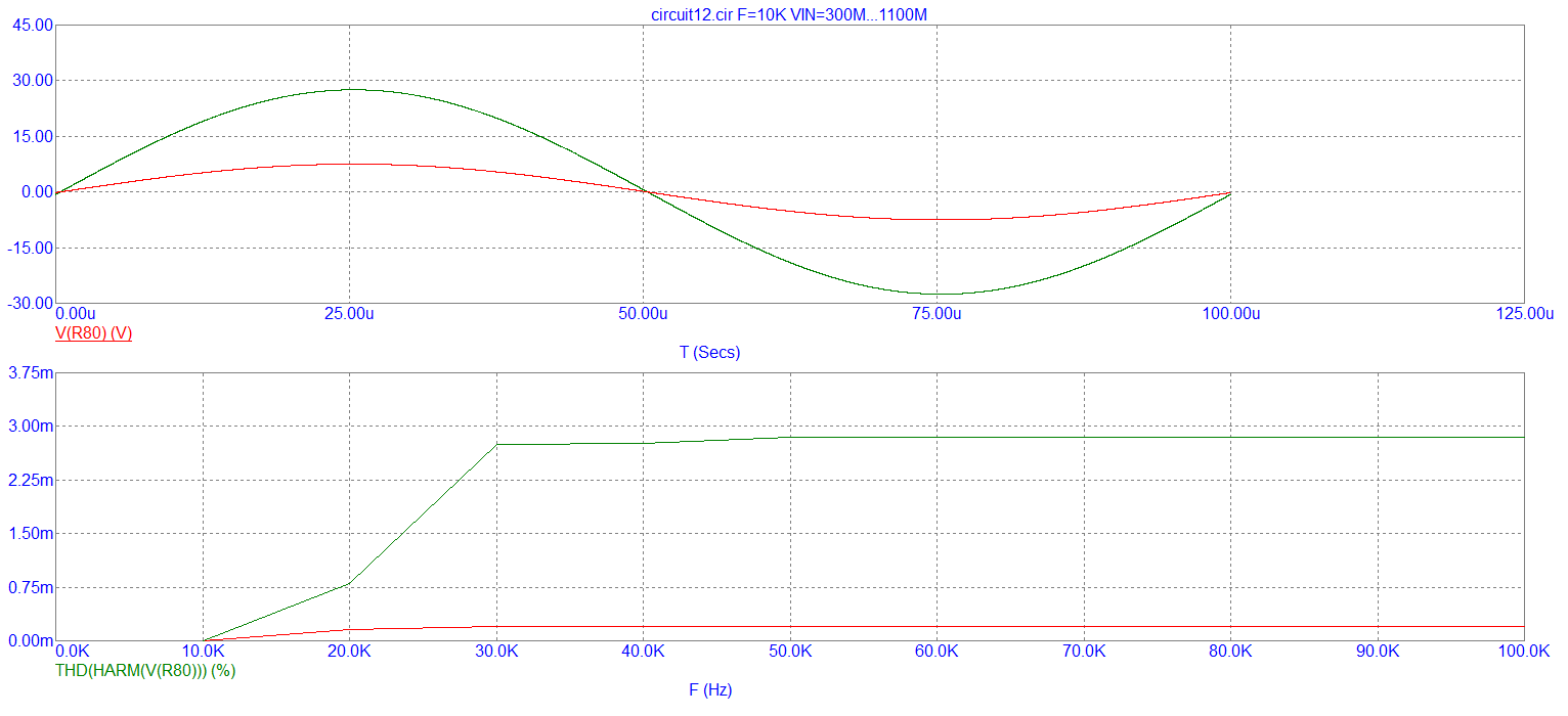

Смоделировал. Похоже немного недокорректирован. А так неплохо. Да , это уже не убогий ланзар. И ни одного каскада с горячо любимым Общим Эмиттером.

И как тут глядя на эти какие то полосочки понять неплохо или нет? Это .. хм.. сколько процентов Кг?
А с ИМД как дела?
