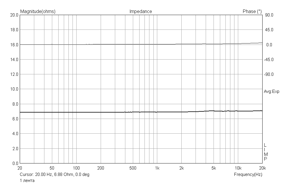

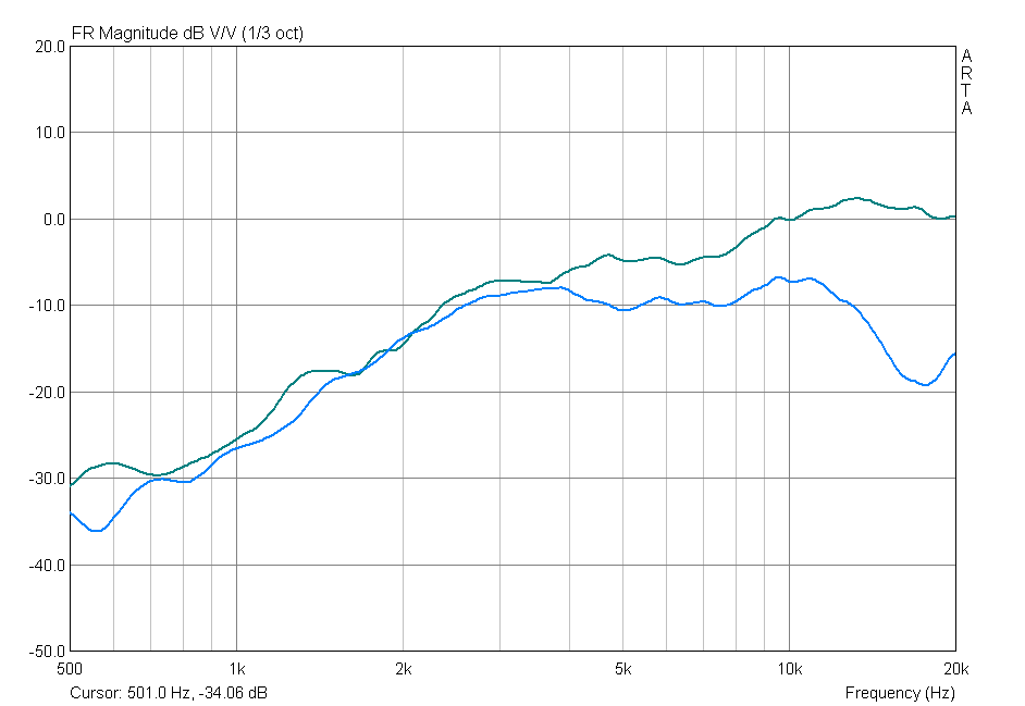

Я уже приводил ЗДЕСЬ параметры китайских динамиков.
Вот "ВРОДЕ ровная" АЧХ с полуметра.
Из-за ступенек 3...8 и 1-...20 кГц - непонятно куда динамик ставить. Параметры в паре совпадают идеально.
Импеданс и фаза - эталон красоты.

Сравнение чувствительности с лучшим из имеющихся 2ГД-36.
По горизонтали направленность потрясающая - я услышал её сразу, запустив импульс шума.
По вертикали направленность плохая.
Вот и непонятно что с таким динамиком делать.
Может даже повернуть на 90 гр. по часовой стрелке.
В целом - это супертвитер, но его надо поворачивать по вертикали, чтобы центр смотрел в уши, с другой стороны он весьма большой и расстояние между ним и СЧ динамиком будет большим.
Да и не каждый СЧ хорошо дотянется до 8...10 кГц.

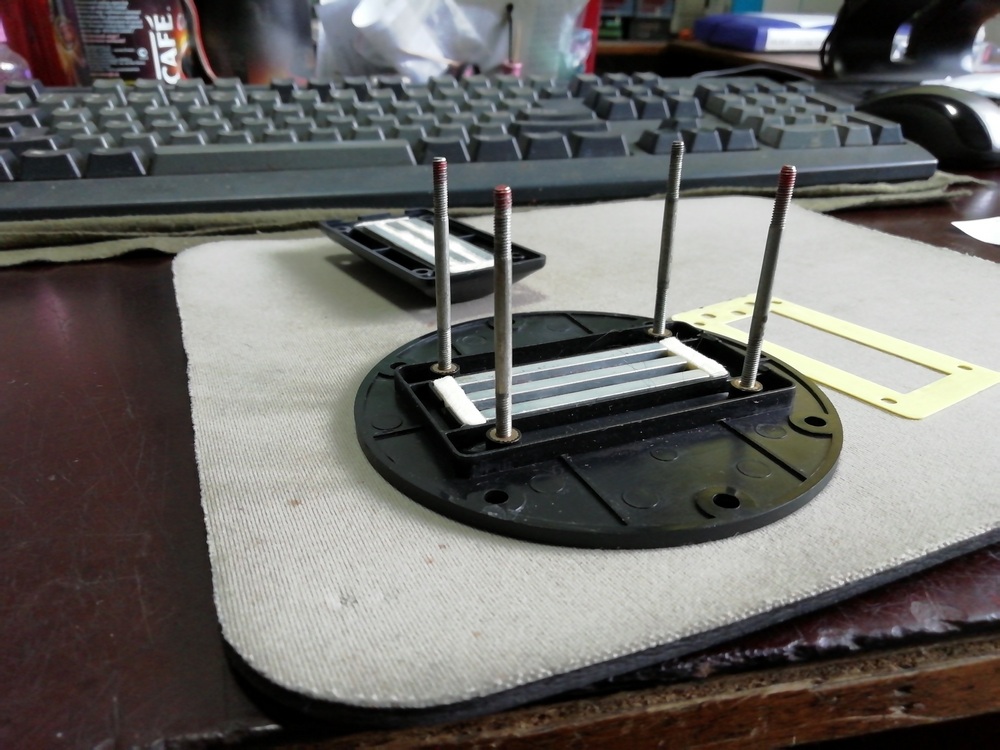

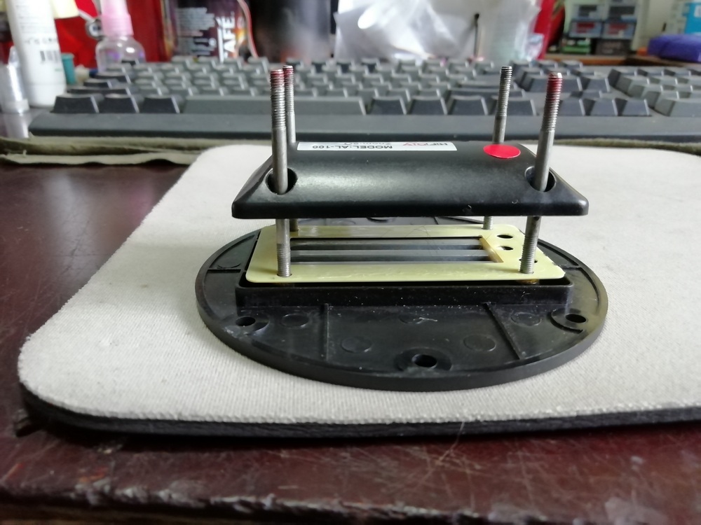

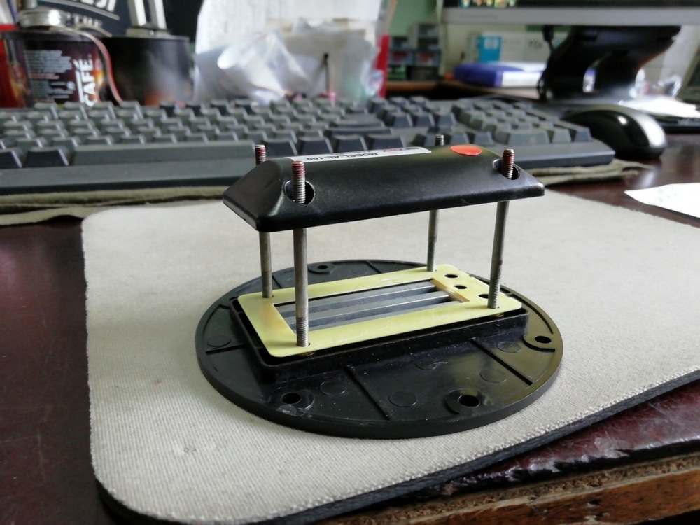

Которые на фото исправны, я купил. Чтобы послушать как звучат. Ну и посмотреть как и что в них уложено. Потому как в других четырёх полный раскардаш. Кто-то из Владивостока мне говорил, что мембраны/диафрагмы для этих пищалок можно купить в Китае.
Насчёт надёжности не знаю. Спалить можно всё подряд. Тем более, что все изодинамические пищалки такого типа (два зазора) одинаковы. Диафрагмы тоже. Чуть длинней/короче или чуть уже/шире. Зависит от размеров зазоров и сопротивления плоской катушки. Алюминиевая дорожка на гибкой плёнке.
Спалить можно всё подряд. Привозили как-то изодинамику от "Technics SB-8000". Привозили и от "SB-7". Разницы нет фактически никакой в катушках. Только в установочных размерах и крепеже. А высота и ширина плоских катушек мало отличается.

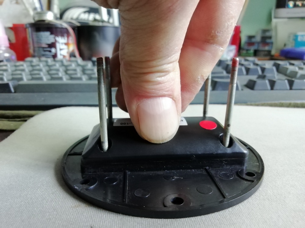

По пищалкам на фото. Не вздумайте разбирать их без длинных (35...45 мм) шпилек с короткой, около 5 мм резьбой на М3.
Выкрутили 1-й задний крепёжный болт - закрутите вместо него шпильку. И так по кругу. По шпилькам снимать и устанавливать внешнюю часть МС. Тогда гарантированно части МС не слипнутся и не порвут диафрагму.
И собирать тоже.
Вот с такой высоты уже начинается сопротивление сближению половинок МС. Прикиньте, что случилось бы без шпилек при сборке... Посмотреть вложение 7586
Знатный удар, диафрагма в хлам, пальцы бо-бо! А при разборке, при выкручивании третьего болтика, незакреплённая сторона съезжает в удобное для магнитов положение.... И следующие за этим последствия. А по трём шпилькам, съёмная часть МС скользнёт вверх как миленькая и легко снимется руками. Магниты суууука сильные!!!
Давлю, что есть силы. Даже слегка нависая над пишалкой.
А какой размер магнитов у них? И величина зазора от диафрагмы до магнита (толщин рамок) ? Сколько смотрел обзоров все жалуются на низкую чувствительность.
