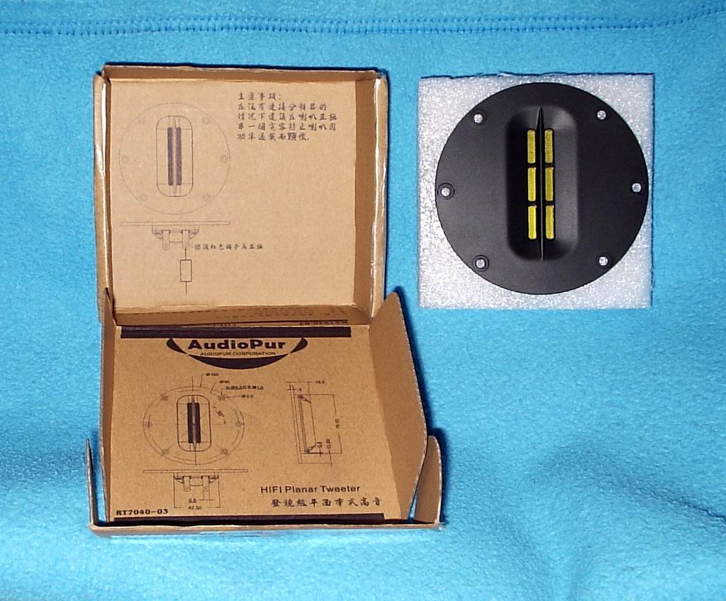

AudioPur RT7040-03 - китайские ВЧ динамики

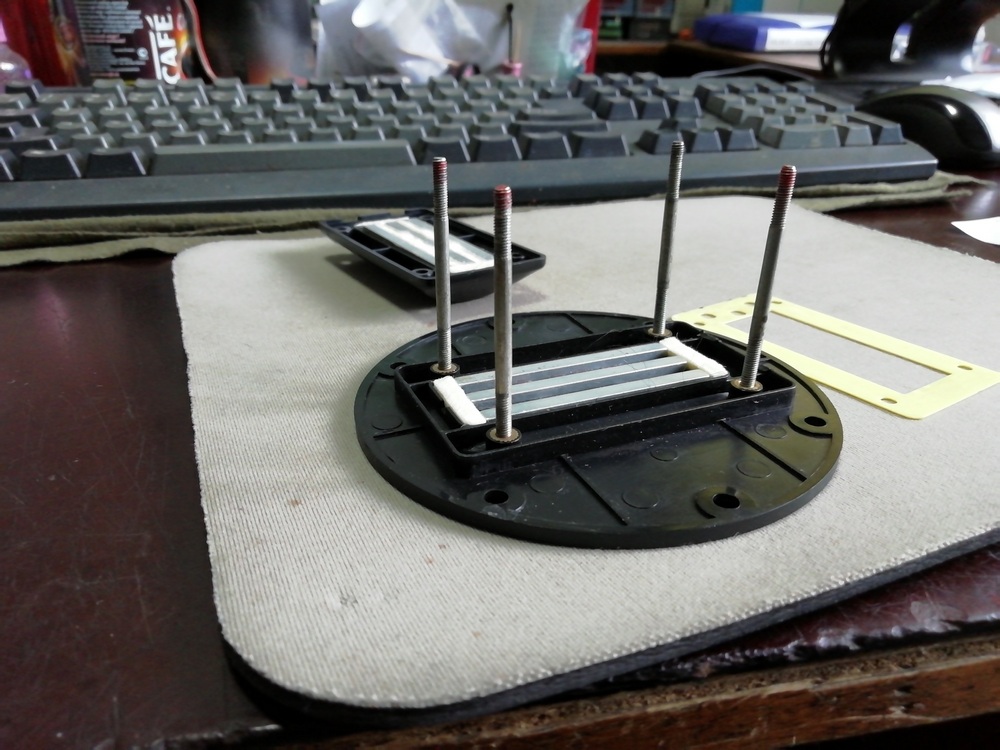

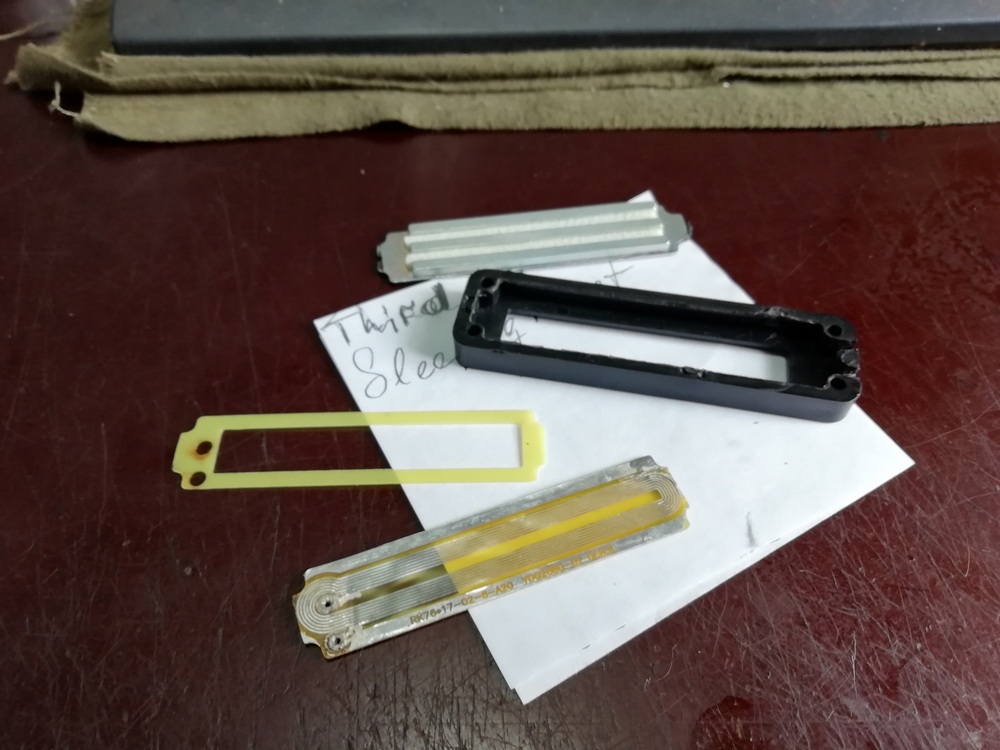

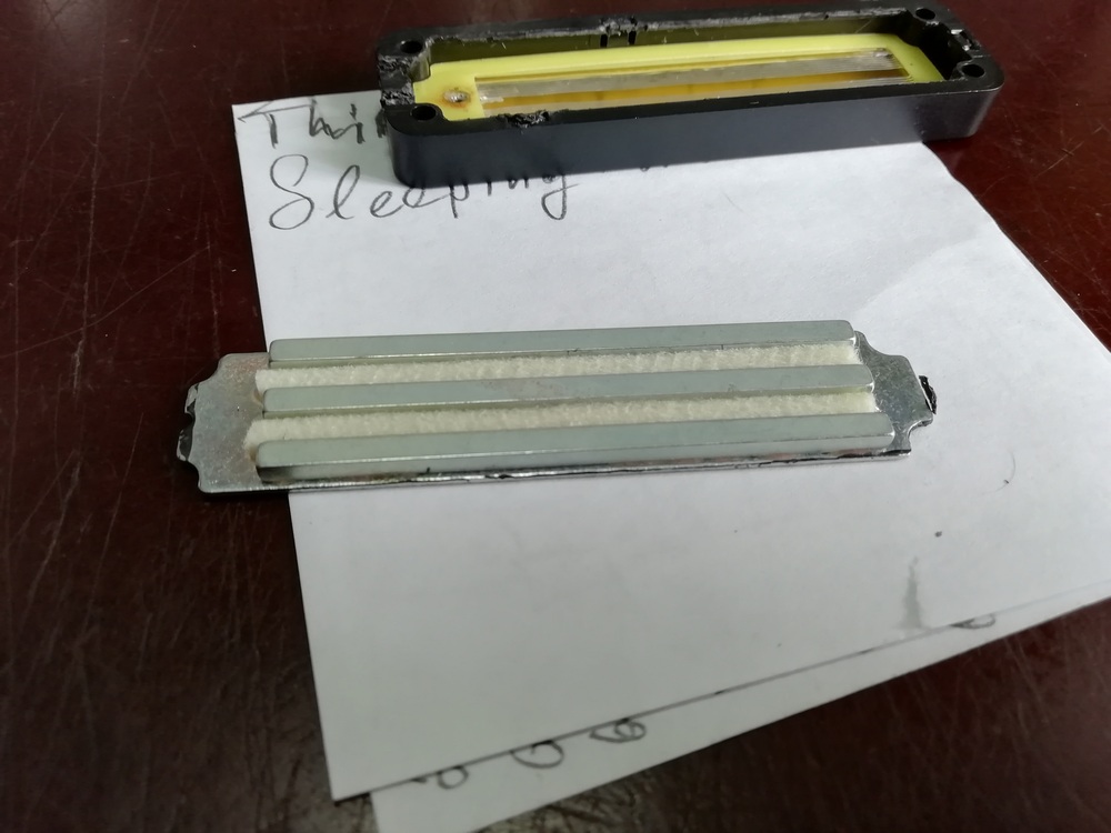

А какой размер магнитов у них? И величина зазора от диафрагмы до магнита (толщин рамок) ? Сколько смотрел обзоров все жалуются на низкую чувствительность.
И что по звуку можете сказать как они в сравнении с 10ги к примеру или 1" купольником при условии одинаковой частоты раздела 5+кГц , интересует не разность в ачх, а именно прорисовка (детальность, разрешение)?
Я размеры магнитов не снимал. Зазор тоже, но толщину рамок могу измерить. Что-то лежит на работе.

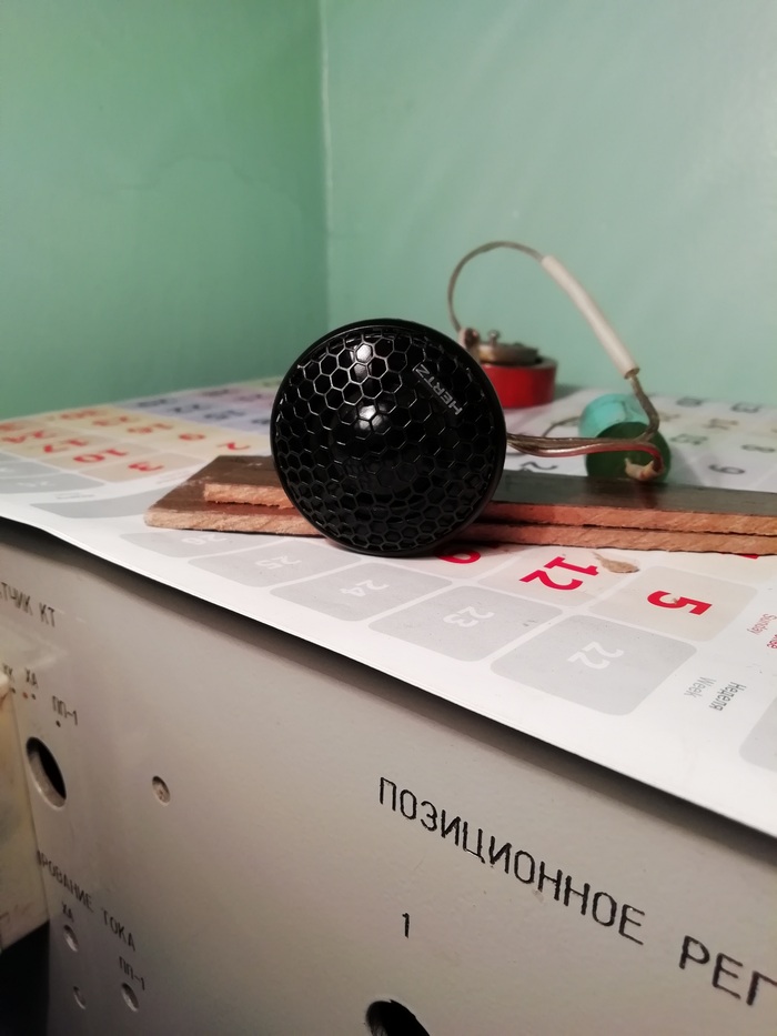

По звуку они мне, если честно, не очень понравились. Данные пищалки отбыли некоторое время на работе как собственно и все другие ВЧ динамики тестируемые мной
При сравнении с купольной автомобильной
Я отдал предпочтение тканевой. Сопротивления разные, и нижняя граничная тоже. Поэтому у тканевой чуть приподнял раздел. У изо в пределах 4800 Герц. У тканевой в районе чуть больше 6000 Герц.
Эти китайчата (исправные и ещё не вскрытые ни разу) пока лежат в коробочках. Наверняка они сгодятся когда-то. Недавно на глаза попадались. А может и продам.

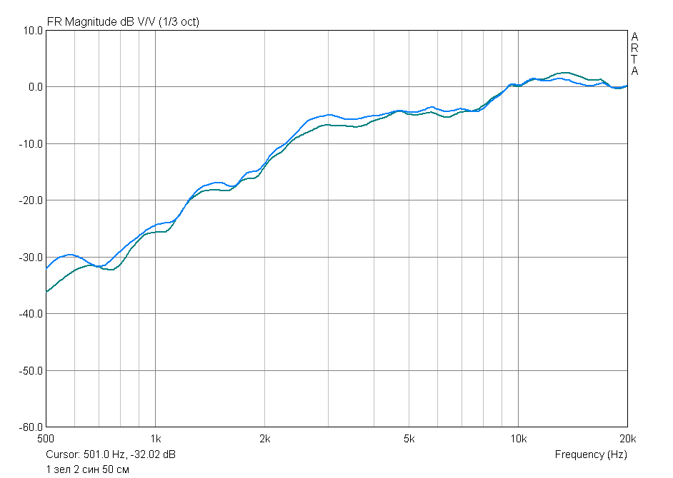

Вроде картинка не плохая, но пока лежат, видать купольников на сч ждут.
rt7040 - красная и ноэма 15гдв-92-8 которая с жижей - зеленая, обе сглаживание 1 к 3.

На оси может и неплохая, но гляньте то же самое на 30 градусах выше и ниже оси.
Andreez выкладывал измерения, посмотри в ленте. Там и ваши комментарии встречаются.
Осторожно выступлю в защиту упомянутых выше "поделок кит-го аудиопрома".
Указанный ВЧ динамик по сути есть родной брат (а может и клон, кто их там разберёт!) динамика HIFI DIY AL-100, который уже всесторонне обследовал (и выдал путёвку в аудиожизнь) синьор Alessandro L в своей замечательной двухполоске на базе 10ГДШ. Я применял подобный динамик как в паре с 3ГД-38, так и с Visaton BG20. Рекомендую данный ВЧ при условии его режектирования с акустической частоты 3,5 ... 4 кГц. Фильтр почти всегда получается такой: C=3,3...3,9...4 мкФ, L=0,25...0,5 мГн. Добавлю, что приходится перед ФВЧ включать диссипативно-согласующий резистор R=2,2...3,1 Ом.​
Респект синьору Segun за измеренные АЧХ динамиков. Красный линия -- изодинамик, зелёный линия -- куполоид.
rt7040-kr-i-15gdv92_8-zel_50sm-jpg.58251
Я за невербально голосую красный график.

Такие красивые линии наводят на недобрые мысли об измерении на малой дистанции.

Мои замеры давали, помнится, достаточно ухабистую ачх . Ровняк ровнейший получался с редкими и дорогими пищалками или средниками. Остальные подпрыгивают на ухабах.И это нормально.

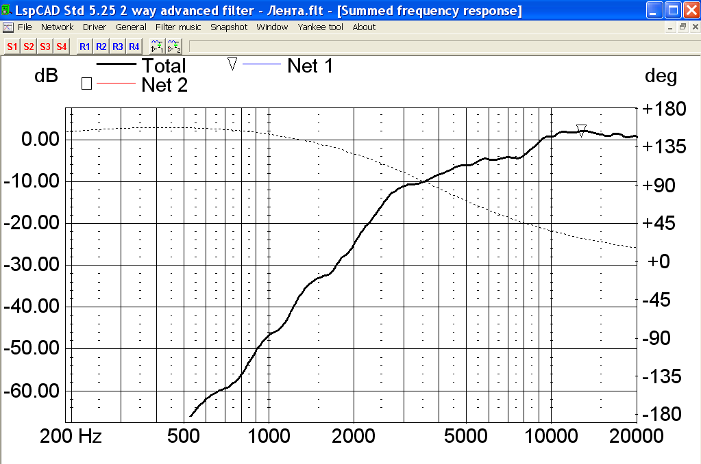

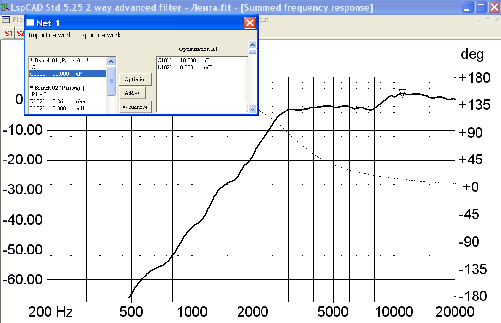

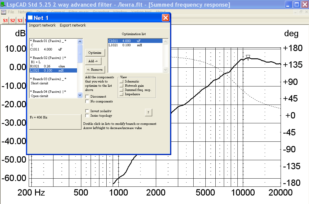

Достал старую модель в LSP CAD и попробовал эти фильтры.
Вариант 1 - 4 мкФ и 0,1 мГн.
Вариант 2 - 4 мкФ и 0,2 мГн
Вариант 3 - 4мкФ и 0,5 мГн
Комментировать не буду, но с интересом послушаю их.
Вот ещё вариант
Напомню, что в программу введены реальные измерения, а графики - так видит программа с соответствующими фильтрами.

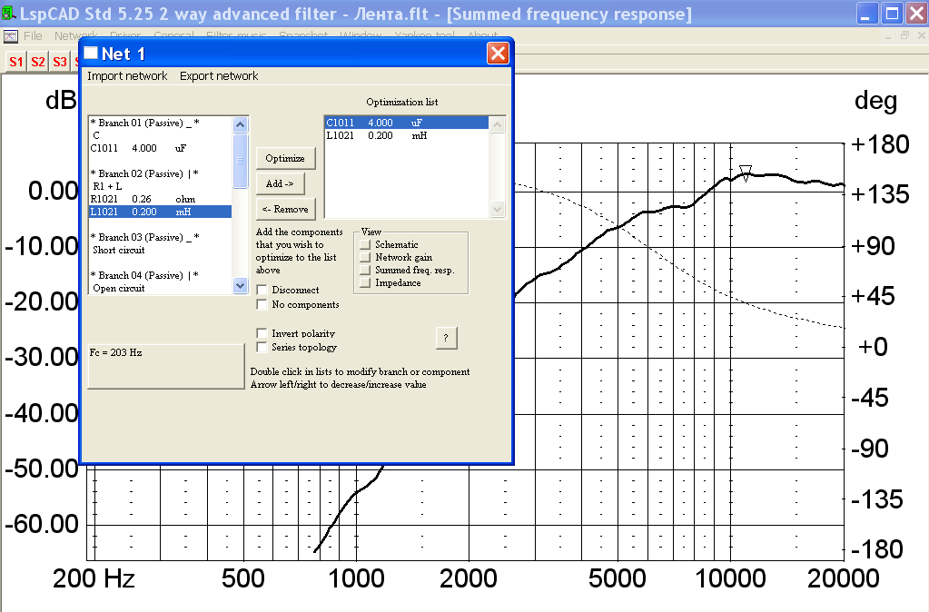

Вот ещё вариант
Добавлю, что когда на коленках подгонял Visaton BG20(двадцать) к динамику HIFI DIY AL-100 или наоборот, то именно катушка (L=0,5 миллиГенри) от ВЧ фильтра колонок Электроника 25АС-033 подошла лучше всего. Пробовал и 0,25 и 0,4 "миллиГенрей", а пригодилась готовая катушка от "25АС-033 с одной третью" smile_13
Видимо, 0,5 мГн и 4,0 мкФ "предельные" номиналы для наших нежных изопланаров.
И вопросик: графики для AL-100 сделаны? Если да, то полка с 10 кГц --- реальная, но она абсолютно не мешает ни левому, ни правому уху.​

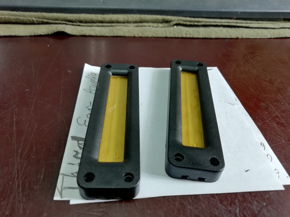

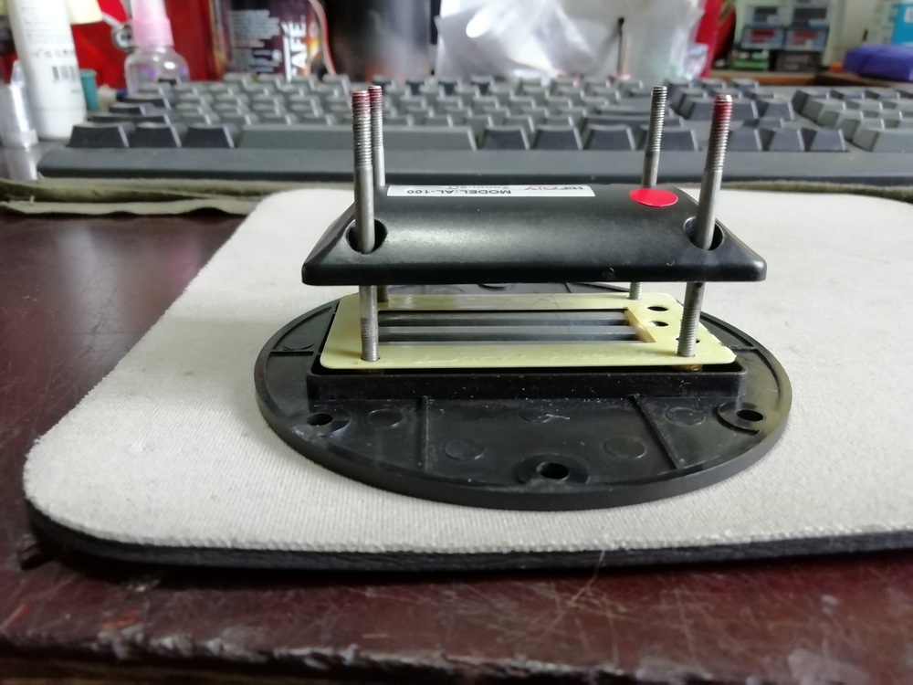

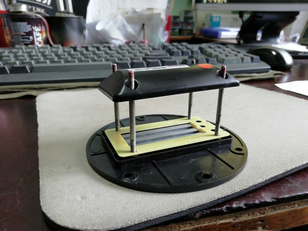

И да, и нет. Это не AL-100 а безымянная китайская копия.

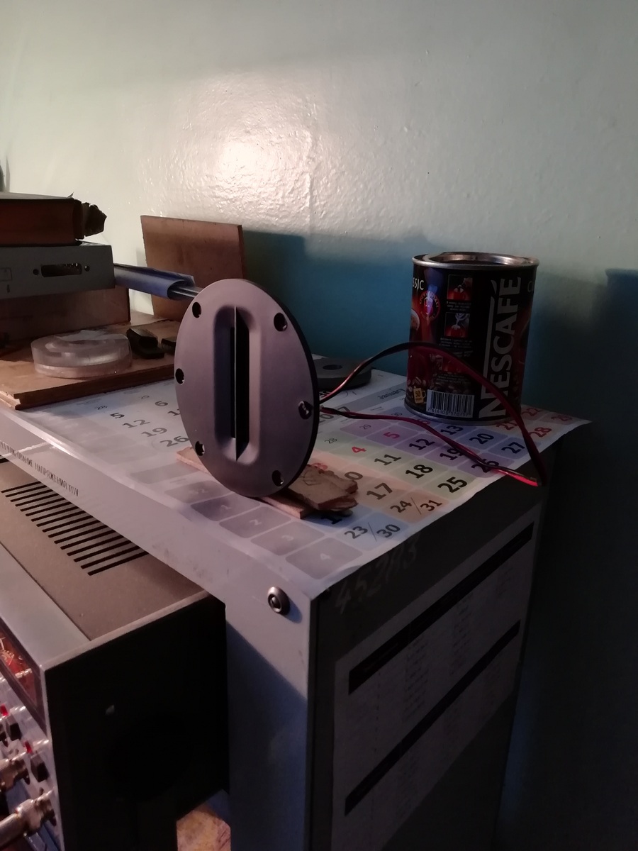

А влез я сюда потому что увидел их (?) на фото Мешина.

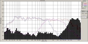

Вот с полуметра на картонке без фильтров пара изодинамиков.
Не раз уже приводил здесь, но не отсылать же в поиск.
И прикидки в LSP CAD на базе этих измерений.

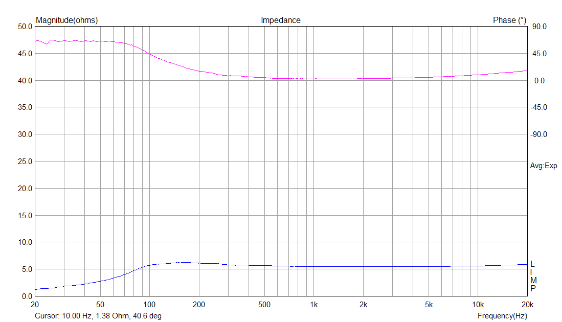

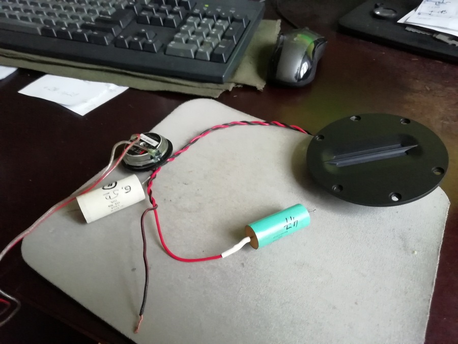

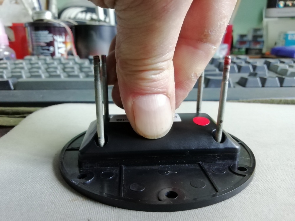

Повторюсь. После покупки я решил снять параметры. Первый этап, конечно, импеданс. В LIMP это делается импульсом шума.
Динамик, понятно, направлен не в ухо, но я моментально почуял необычность. Поскольку от обычной смотрящей в сторону пищалки, звук гораздо глуше. Я изумился всенаправленности по горизонтали. А вот по вертикали уже не помню, но явно хуже.
Если динамики в колонках примерно на уровне ушей, всё нормально, а если намного ниже, боюсь, нужен наклон. А в силу того что по вертикали размер большой, ставить их на колонку и поворачивать отдельно, не получится. Лучше чуть наклонить всю клонку назад. Помнится у какой-то колонки типа 35АС так и сделано и как пить дать, там должен стоять 10ГИ.
