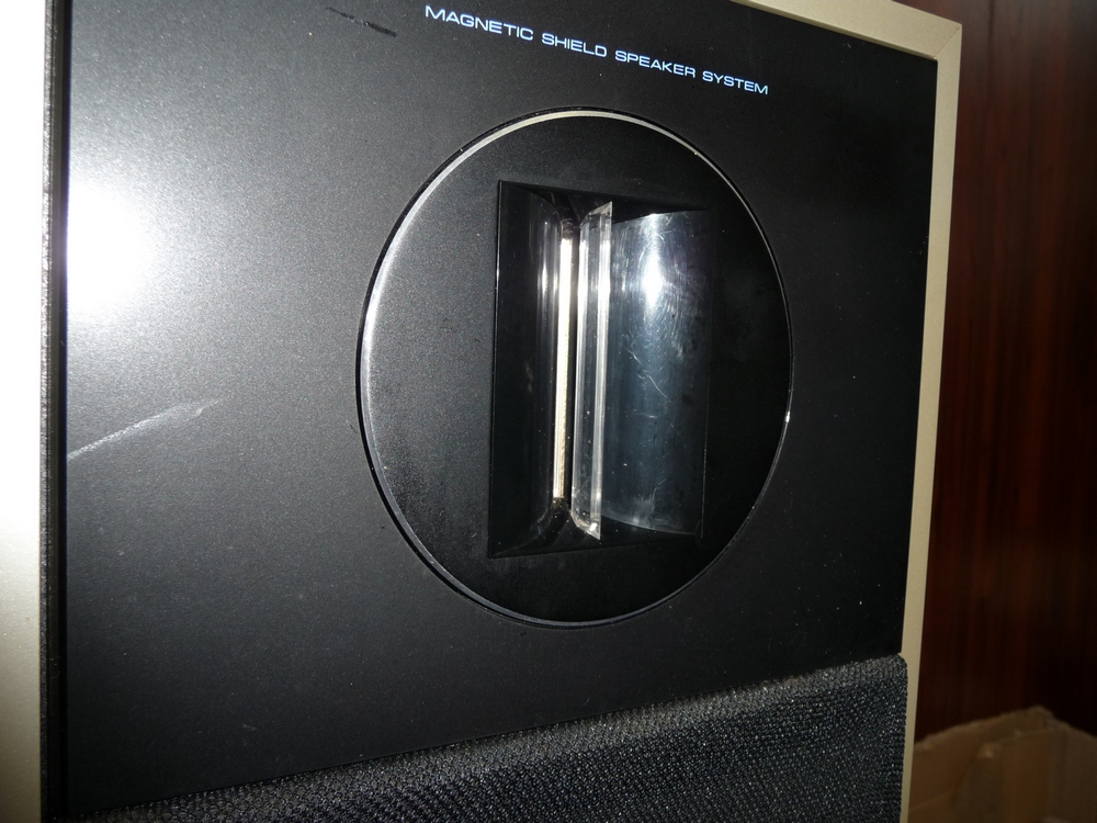

И кстати. У упомянутого выше, двухполосного с ПИ "Pioneer CS-V5"
Пищалка ленточная
На феррите.
И весь пердиманокль в том, что излучатель и лента, и вроде как, и не лента в классическом понимании. Т.е вид её (насколько возможно вообще разглядеть не разбирая) имеет форму каноэ или выштампованного наружу полуцилиндра с плоскими бортиками по периметру. Подобный вид имеет излучатель у другой Пионеровской ленточной пищалку. Про неё тоже выше упомянуто. Короче у обеих излучатель не гофрированная лента в зазоре. Фото неисправной как-нибудь сделаю.

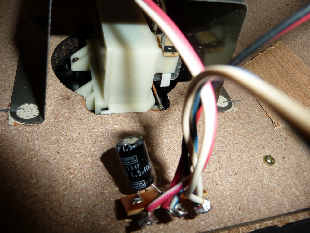

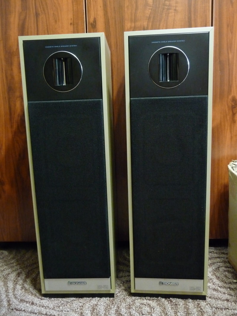

Пищалка ленточная
На феррите.

Я подобные описывал выше у Пионеров:

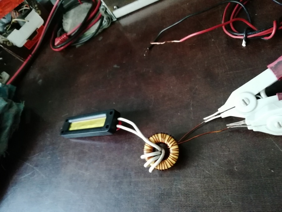

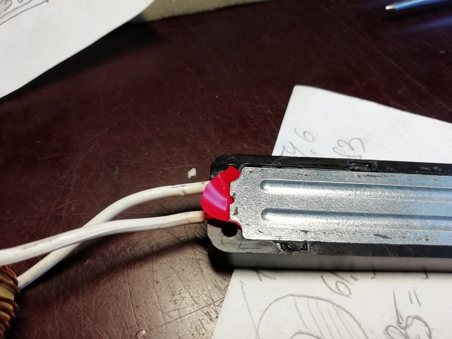

Алюминий с флюсом для него, поддаётся облуживанию и паяется прекрасно. Однако, все мои героические потуги в создании ленточной ВЧ на готовой неодимовой МС, пока увенчались неуспехом. Между успехом и не, затесался трансформатор согласующий. С ним у меня пробеллллл....
А в чем собстно пробелл? И как выглядит ситуация? Всё посчитано правильно- а включаешь-не работает?
И, если можно, фотку констрЮкции.

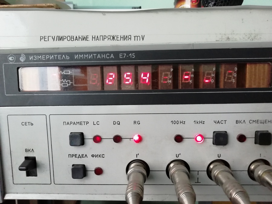

Да я просто бздю подключать к усилителю. Измеритель иммитанса показывает 0,25 ома по первичке на частоте в 1000 Герц. С кондёром на 6,3 мФ 0,35 ом.
В Пионере CS-V5 на этой же частоте измерений, входное трансформатора согласующего 3,6 ома. Постоянка 0, 0 и по вдоль.
Фото завтра.
Включите последовательно с резистором на 4 Ом. Если КЗ-играть (цыкать) будет только резистор.
Кажется еще не спрашивал- кондер последовательно с первичкой включаете?
Выше написано:

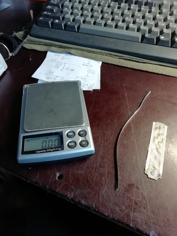

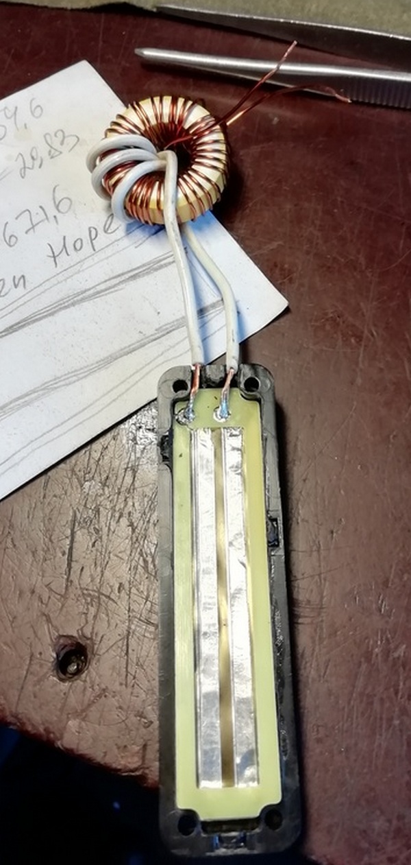

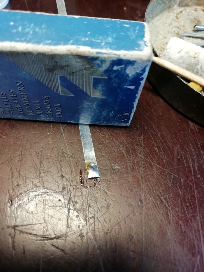

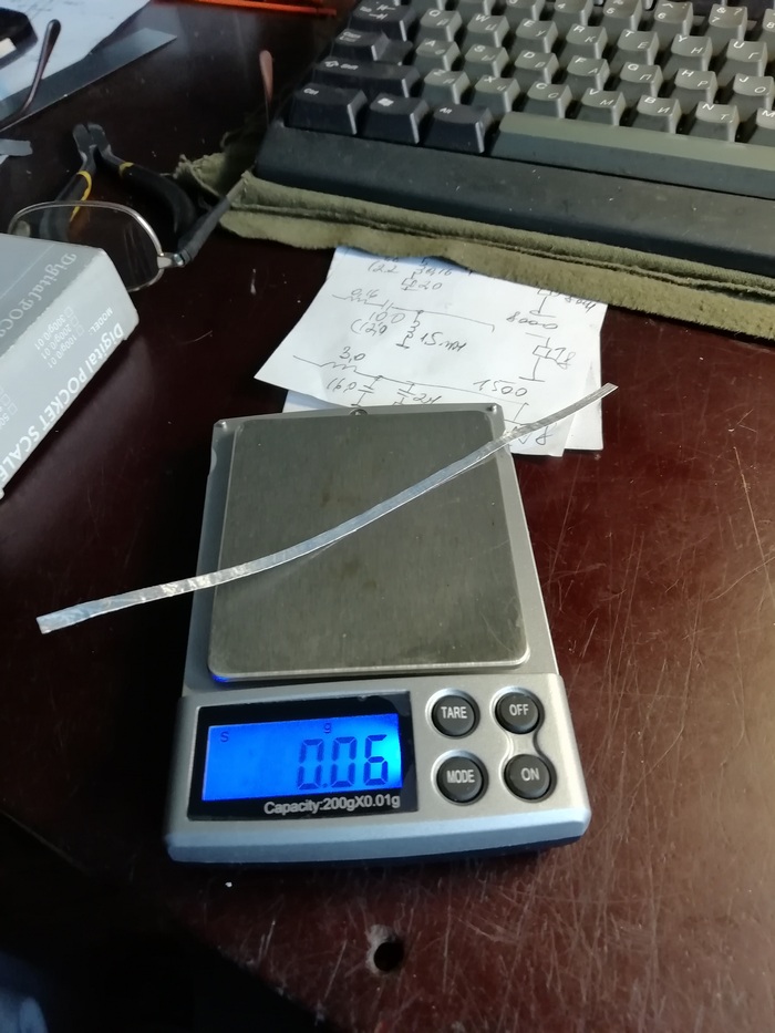

Ленту, толщиной 0,05 мм (мягкую) вырезал с размерами под ширину зазора и пару его длин. Ширина 3,0 мм, длина 160,0 мм в которую входят загибы и места пайки.
Флюс позволил легко и непринуждённо нанести припой на ленту в нужных местах
Что получилось
Показания прибора
С подключенным конденсатором 6,5 мФ, последовательно первичке, сопротивление 0,35 ома.
Типоразмер кольца не знаю. По наружному в изоляции 28 мм. Первичка 41 виток 0,71мм. Вторичка, три витка провода сечением 1,5 мм.
Всё настолько хлипкое! Ни хрена не по рабоче-крестьянскому, чтобы кувалда ломалась...
Попробуйте намотать больше витков. Раза в два.
И ленту возьмите по-тоньше, 0.03 максимум.
Фото завтра.
Если верить вашему прибору, то на частоте 1000гц с кондером 6.3 мкф у вас затухание в 1.4 раза. Соответственно это импеданс лента+транс аж 17.5 Ом (причем у меня даже объяснение имеется почему так).
По расчету же -ок 5.4 Ом.
Согласно пословице "лес боятся-к волкам не ходить", соизвольте всё таки включить излучатель через мощный резистор 3....8 Ом к усилителю. Иначе у вас как в анекдоте про потерянные в темноте ключи за пределами уличного фонаря. А топчитесь упорно возле оного, потому как светлее.
