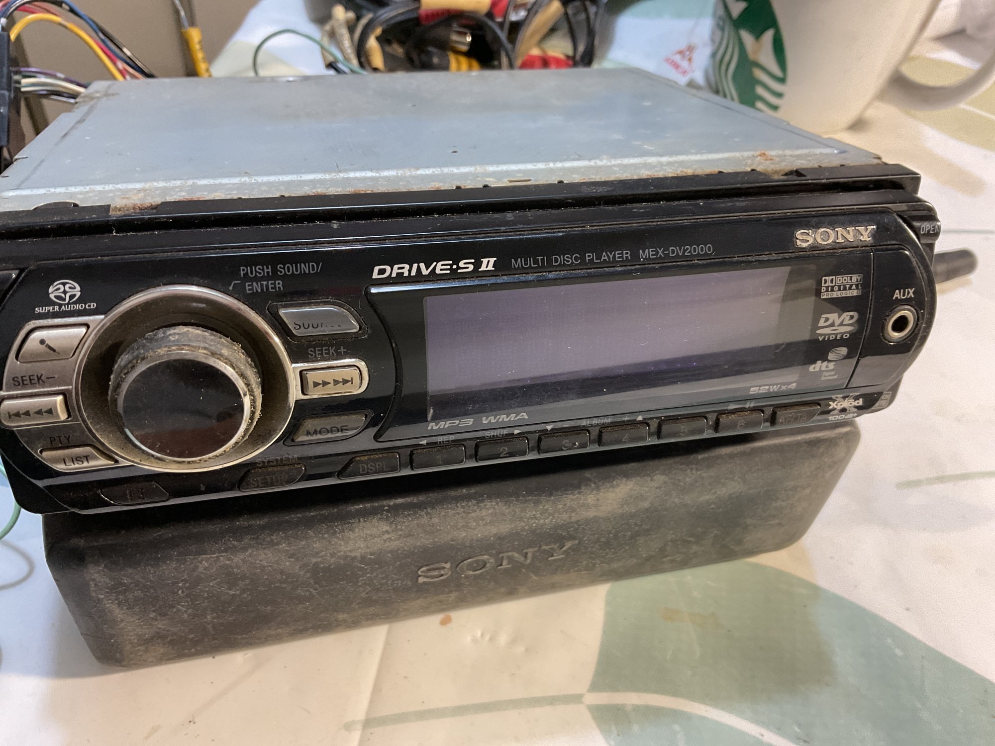

Собрал ещё один комплект.
Этому провода не резал,у меня в машине хандрит магнитола,может позже придётся пересаживать,так что на скрутках будет пока.
Надо корпус подбирать тоже.
Блок питания надо посмотреть внутри,разобрать,почему то как бы шуршит внутри при нагрузке.
Может кондер какой уставший или не качественный.
На звук вроде не влияет,но ещё попроверяю.

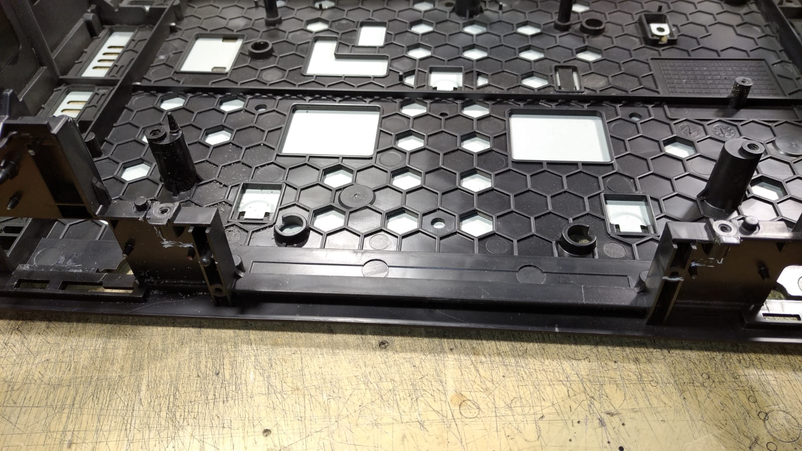

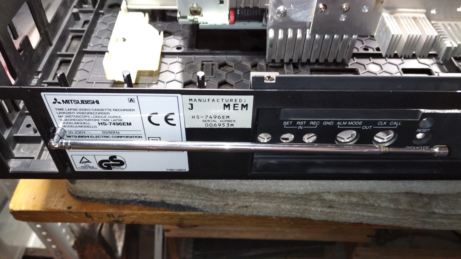

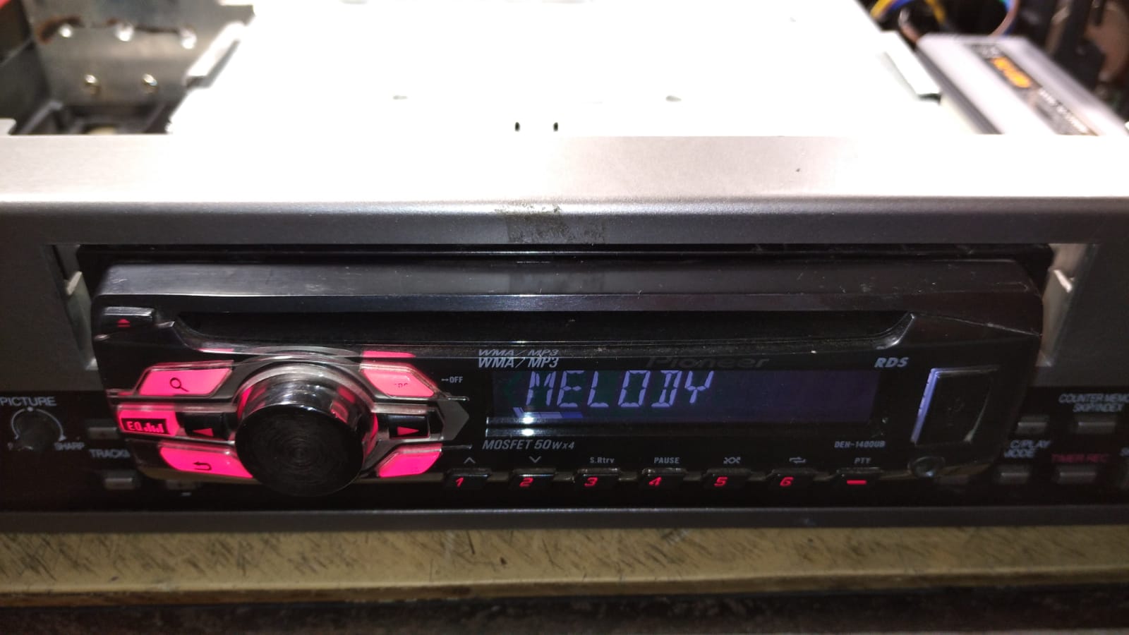

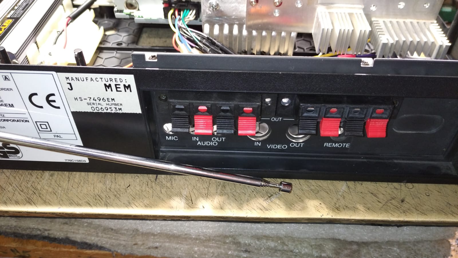

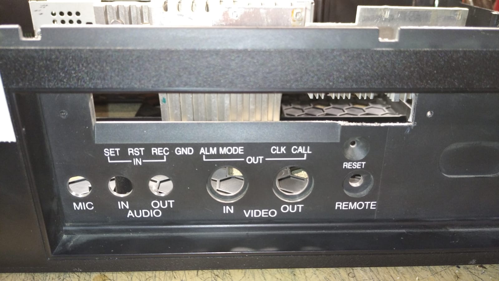

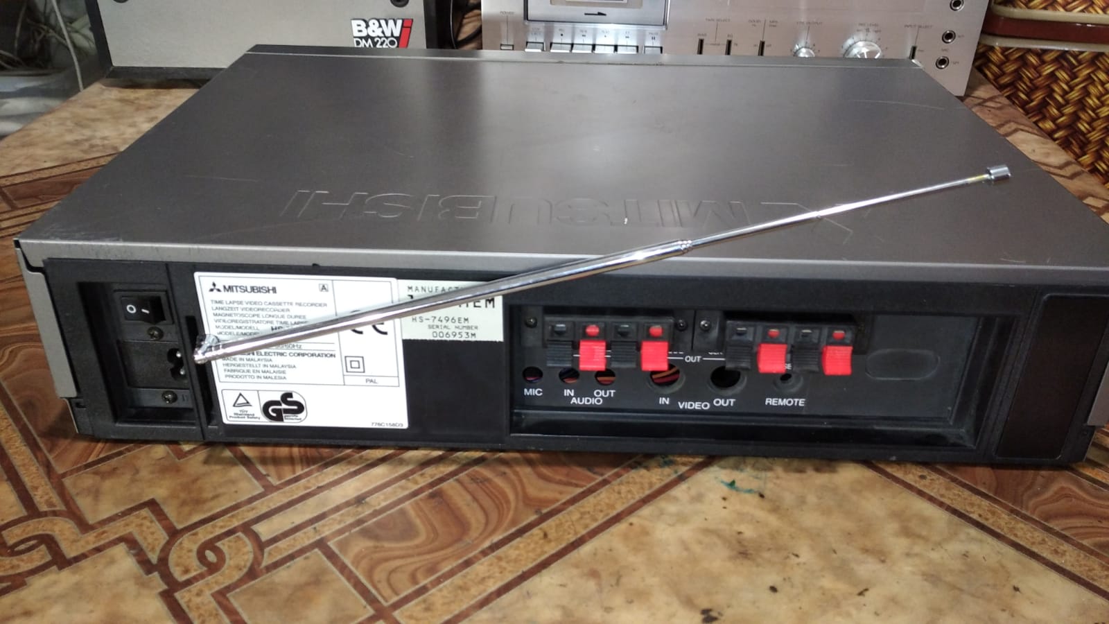

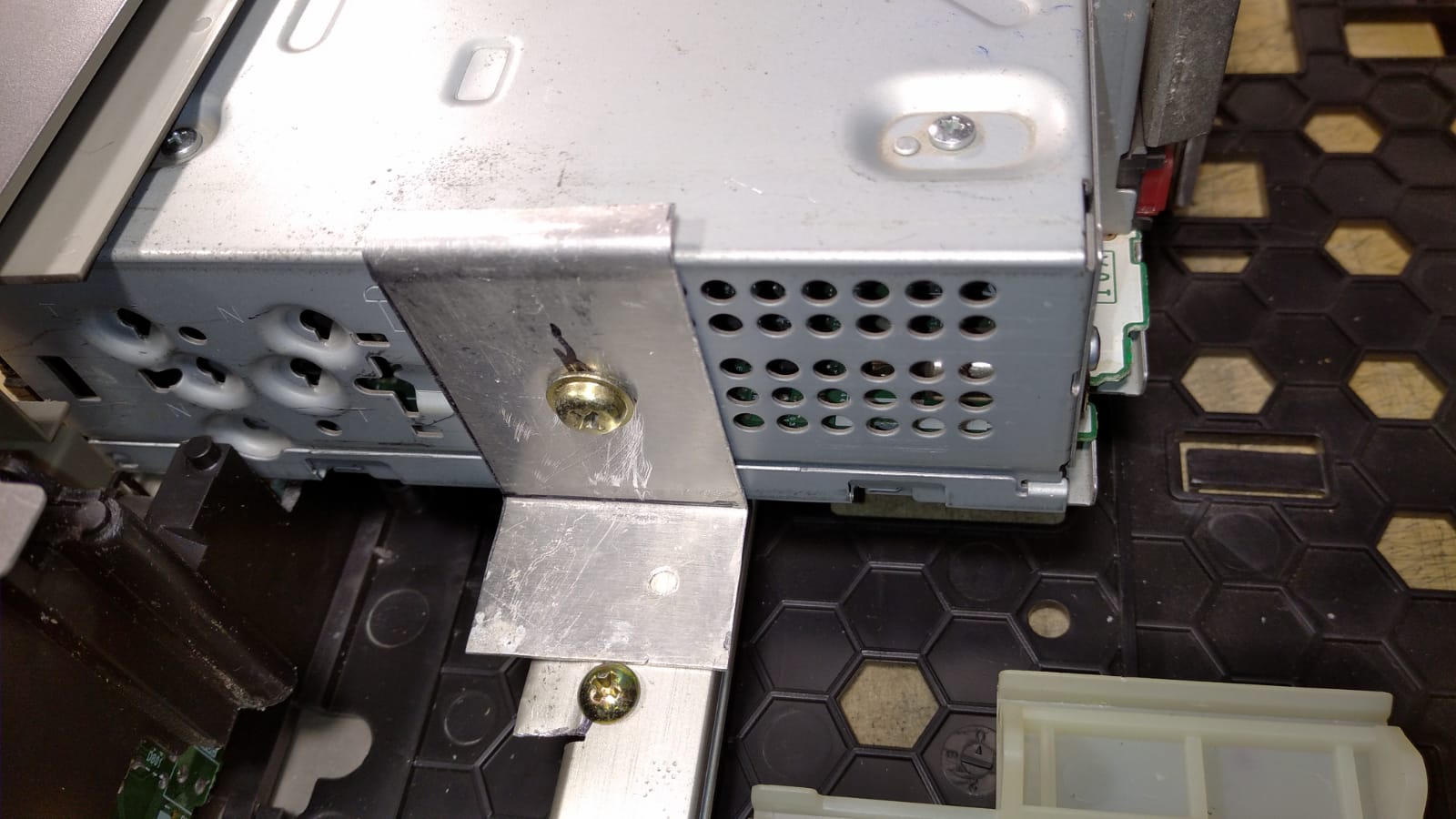

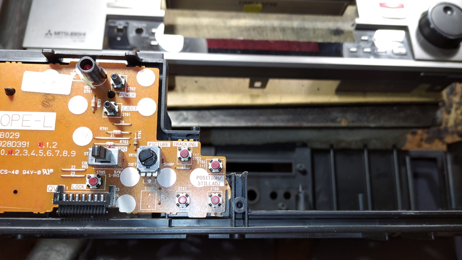

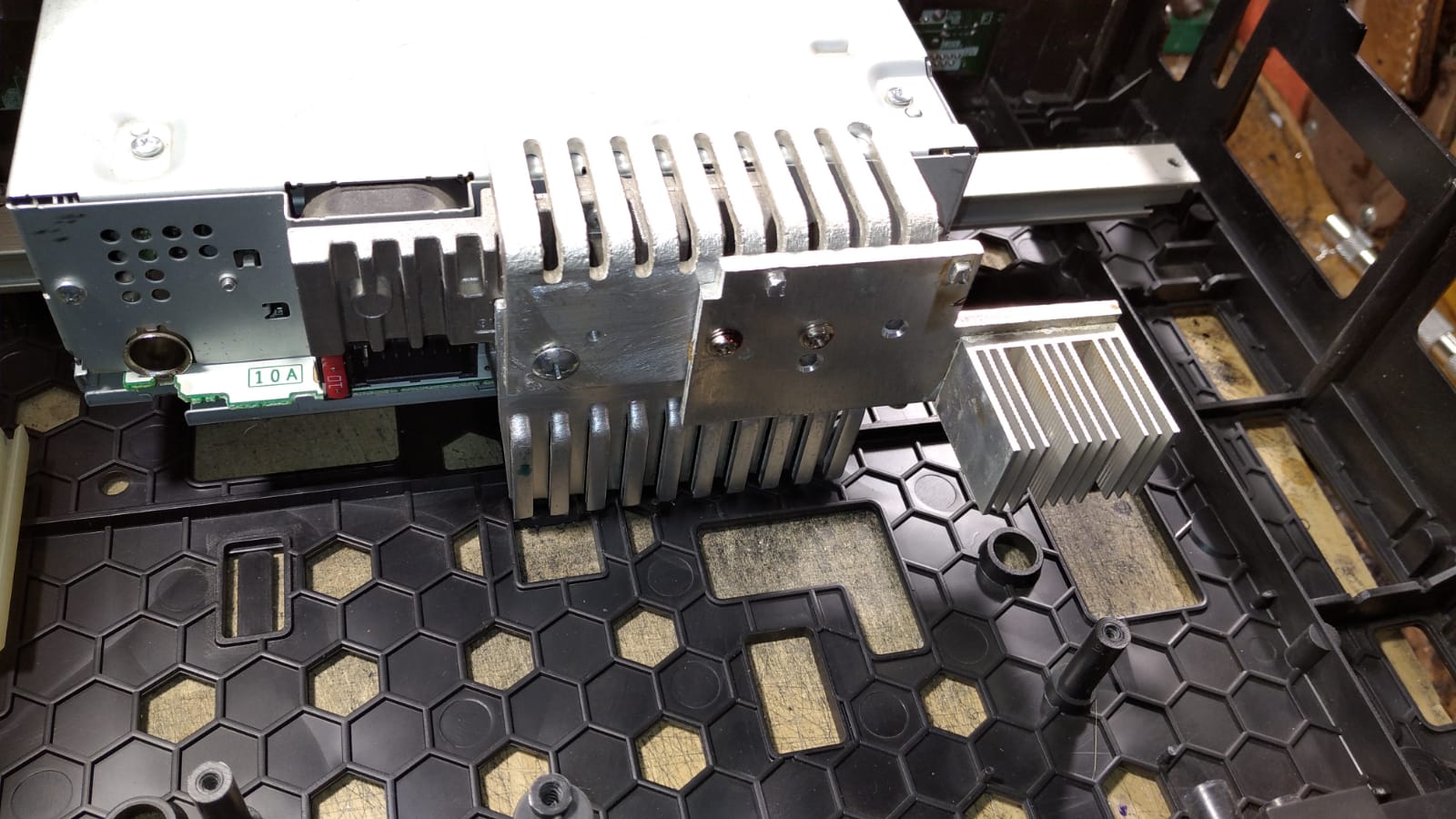

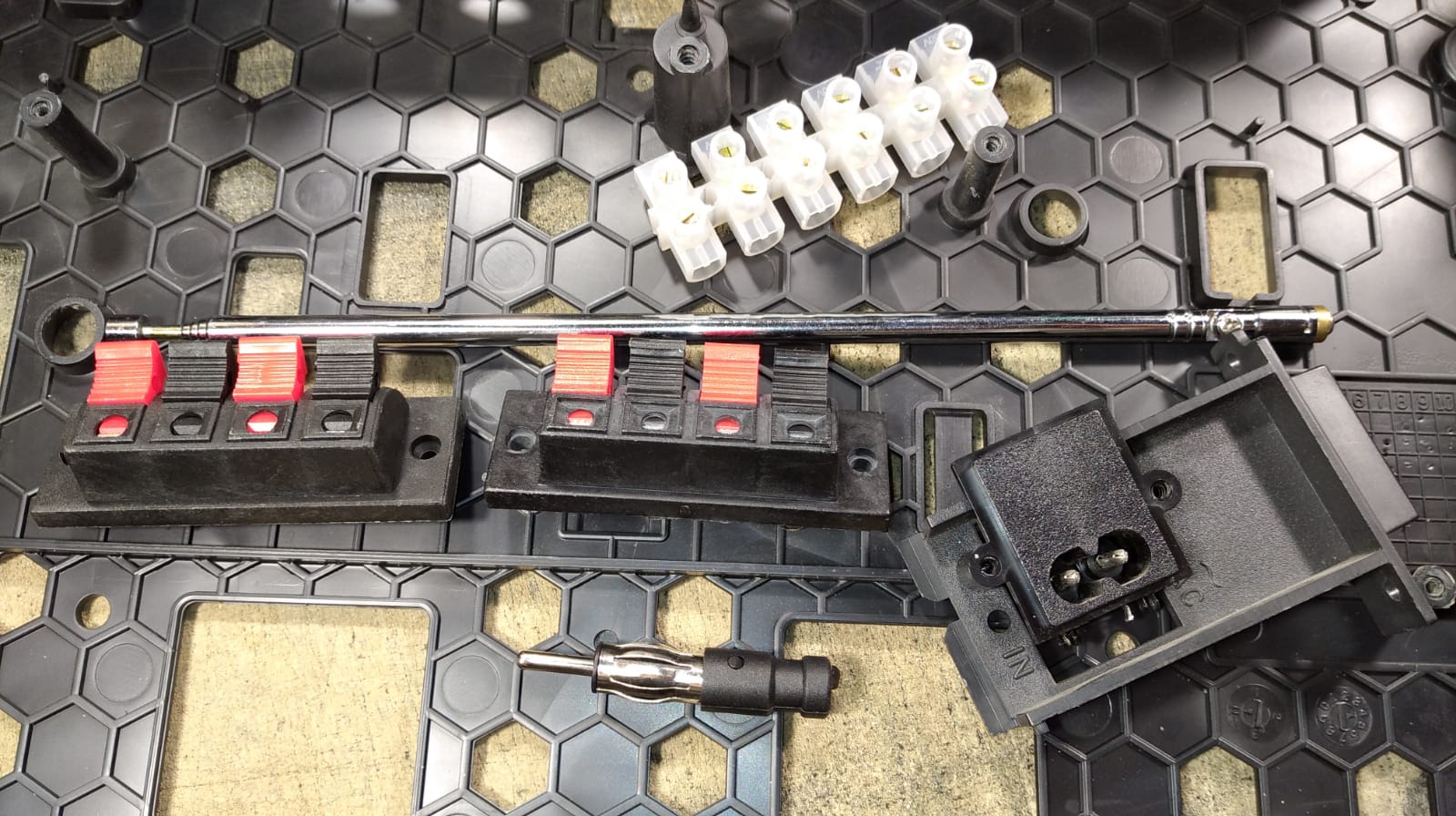

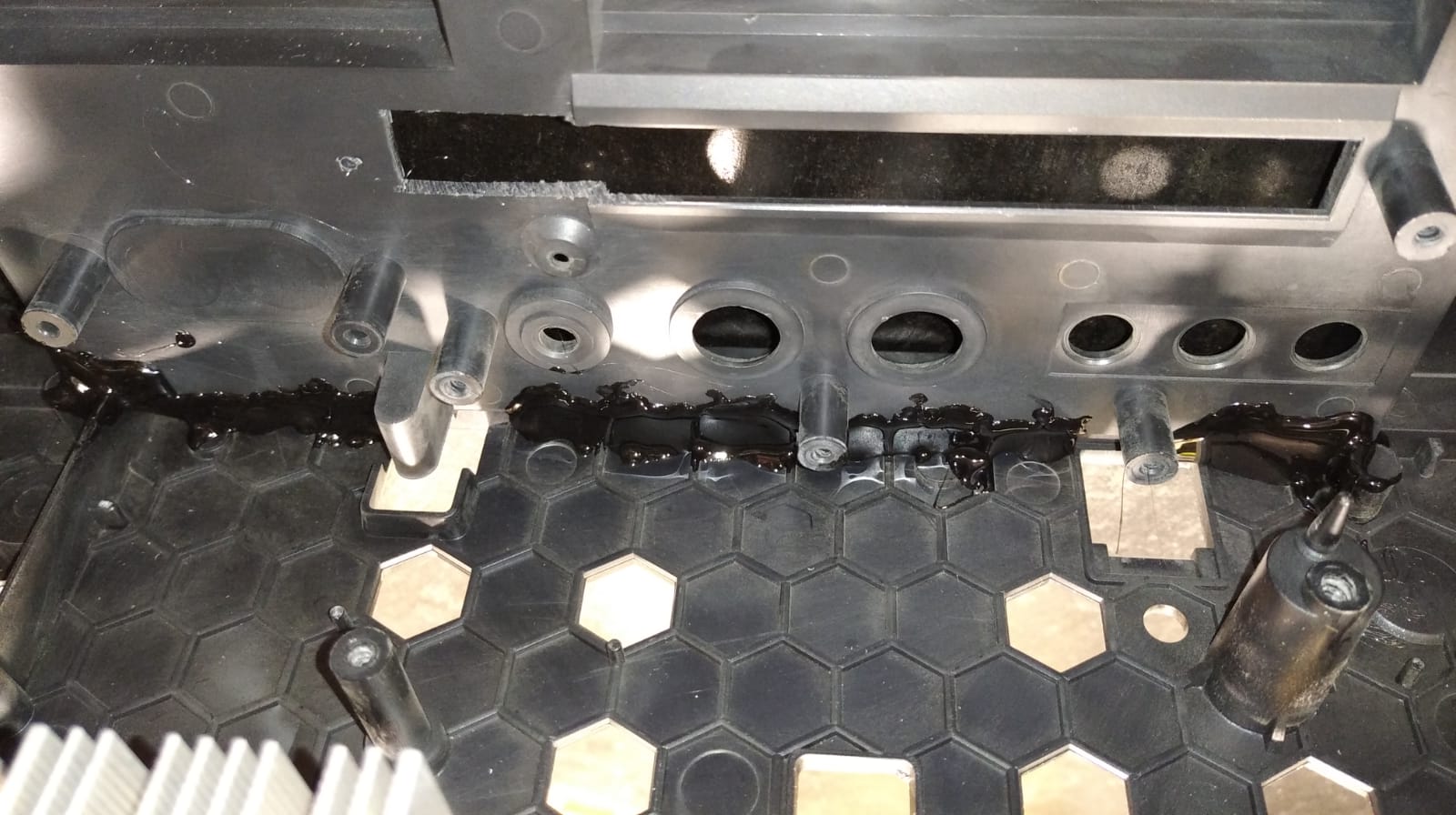

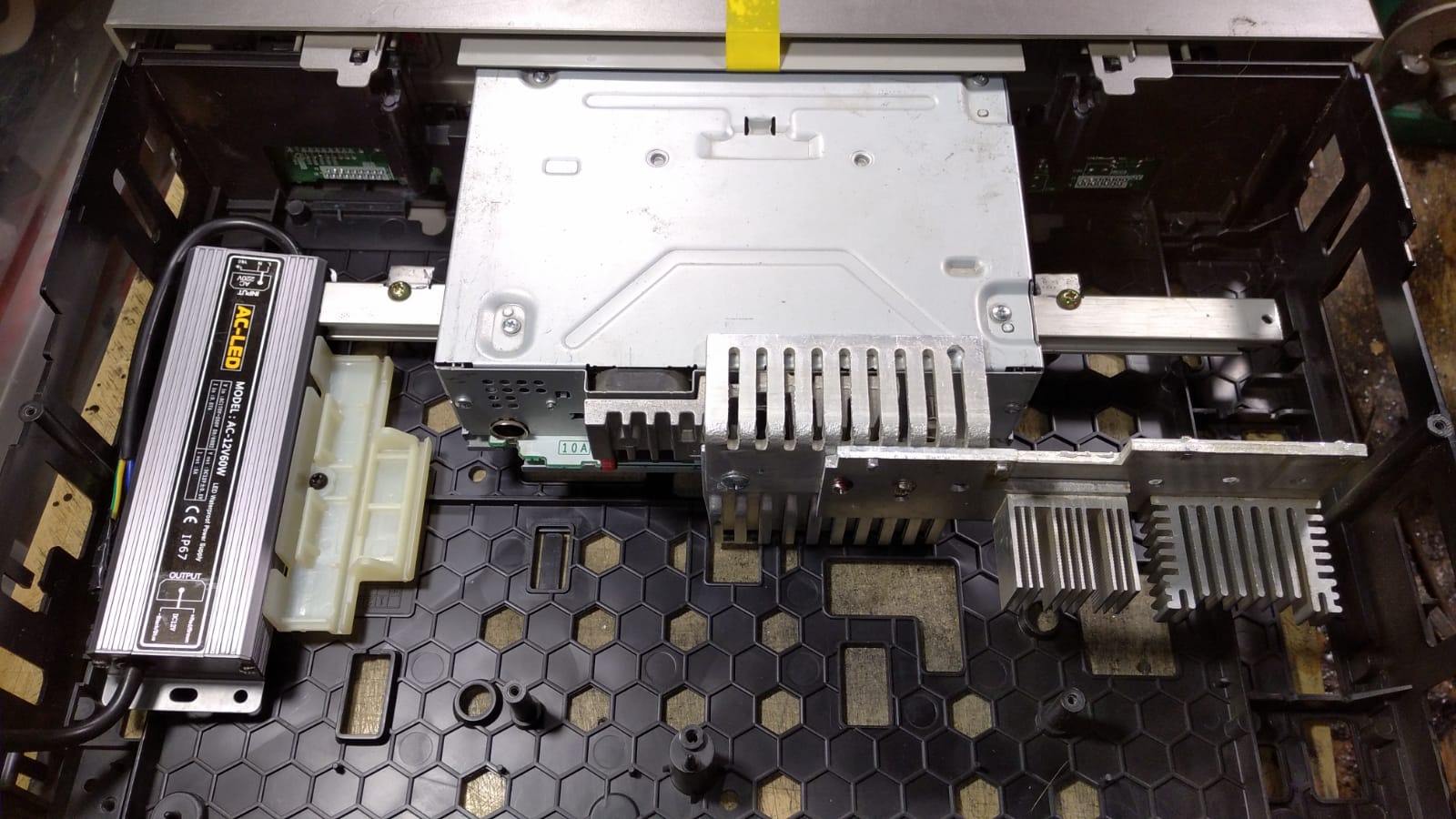

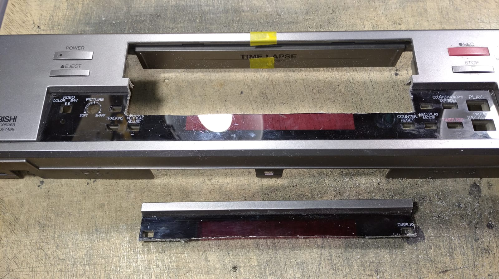

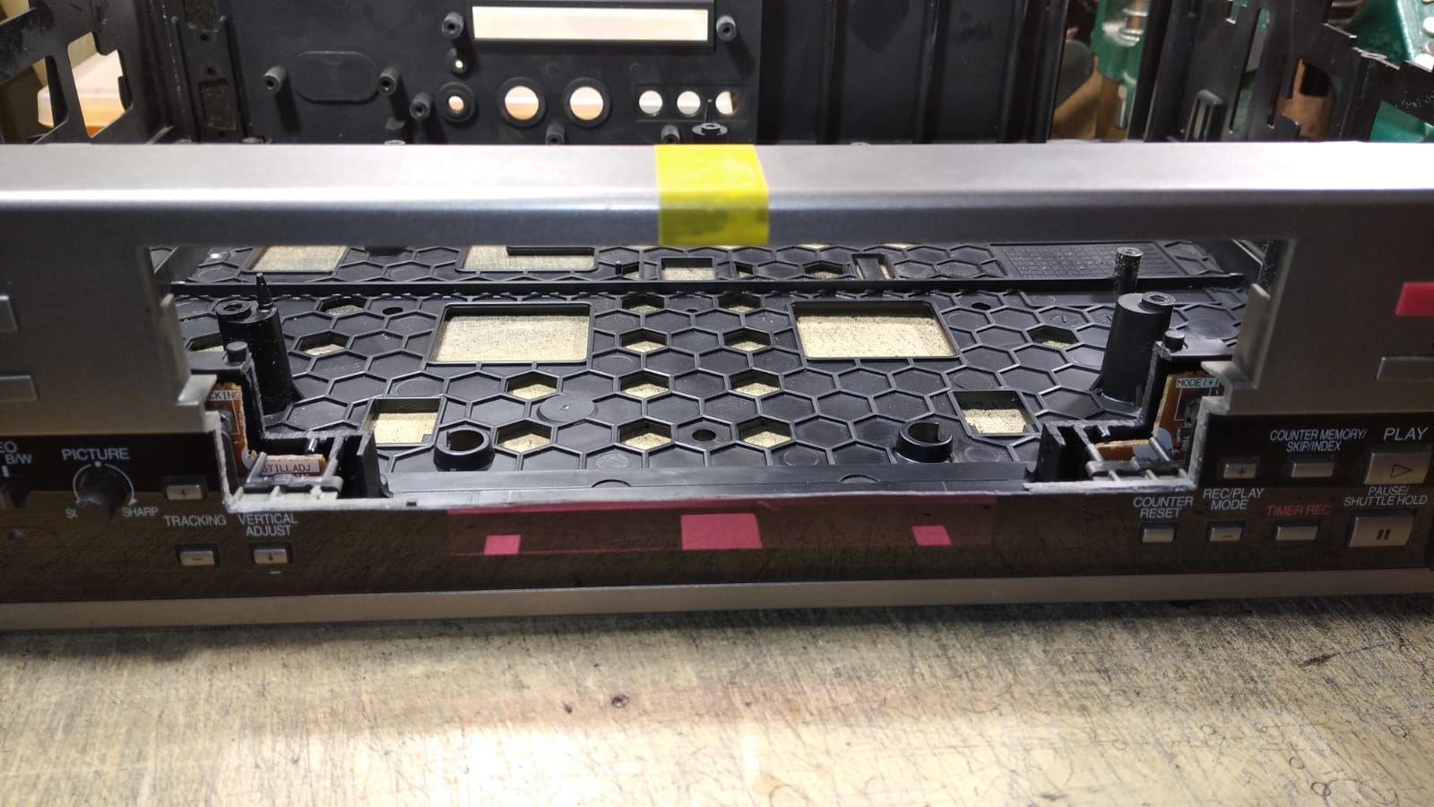

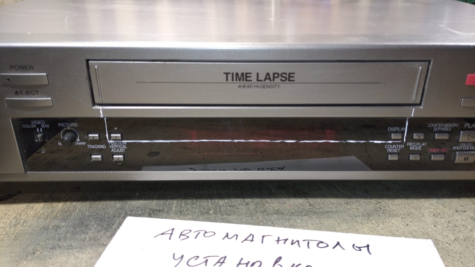

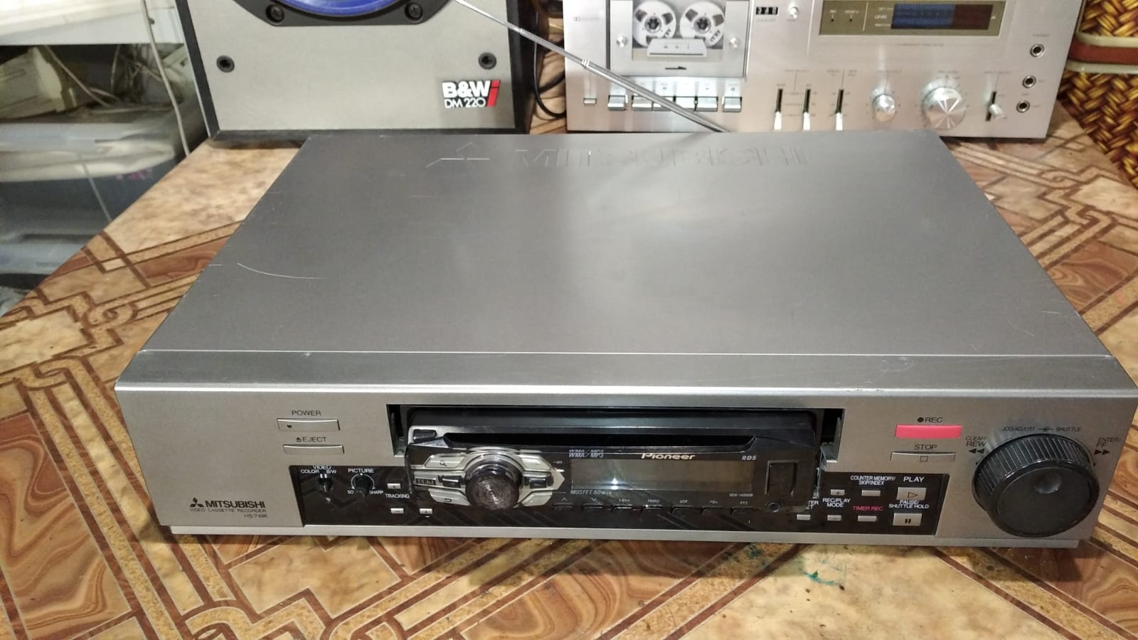

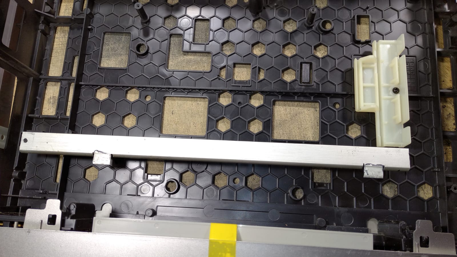

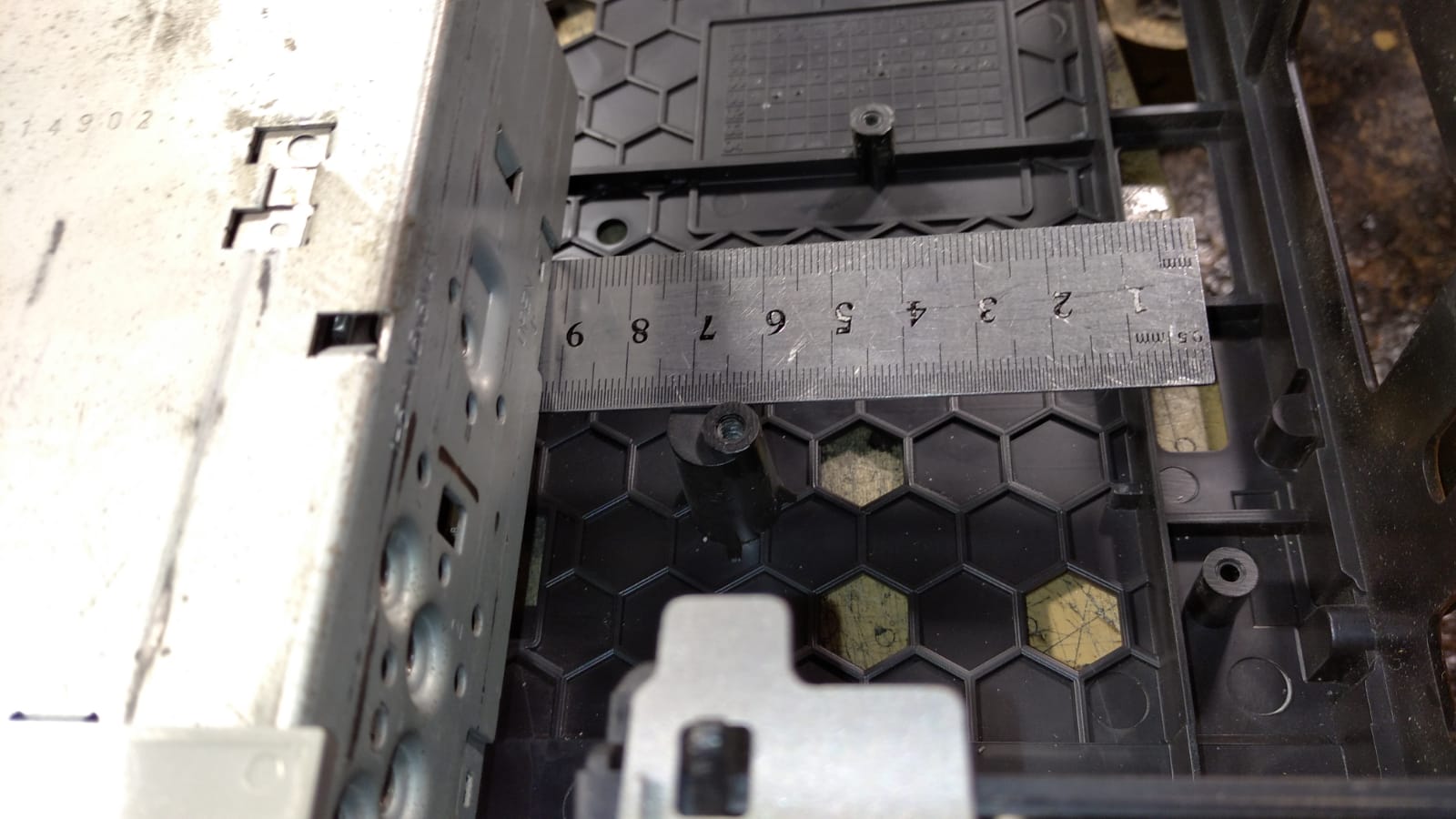

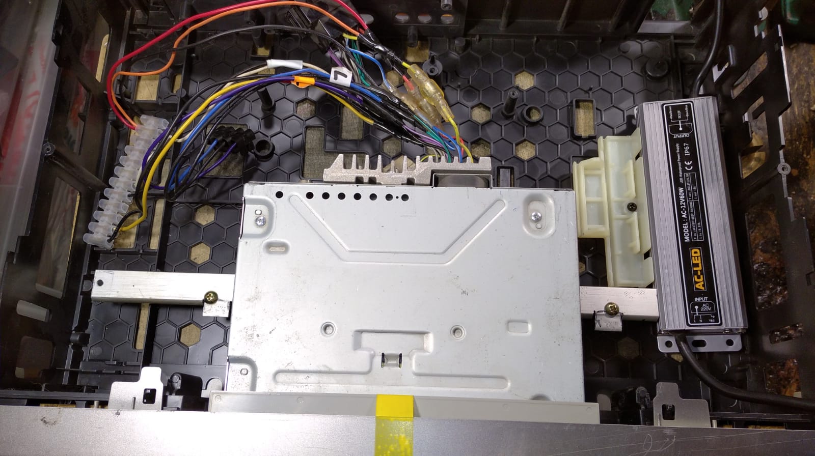

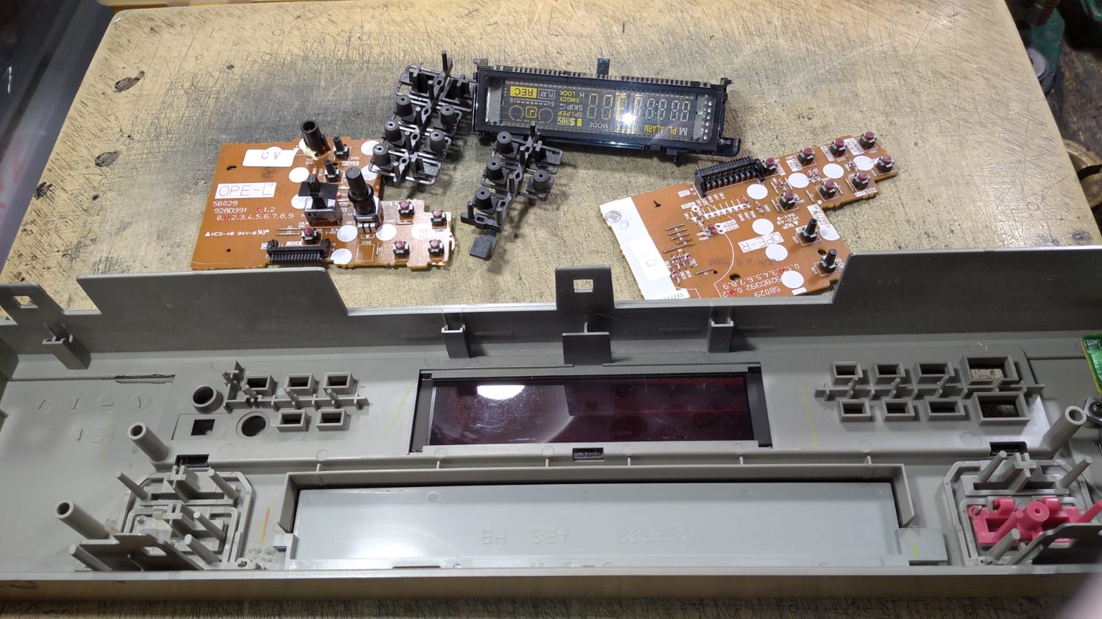

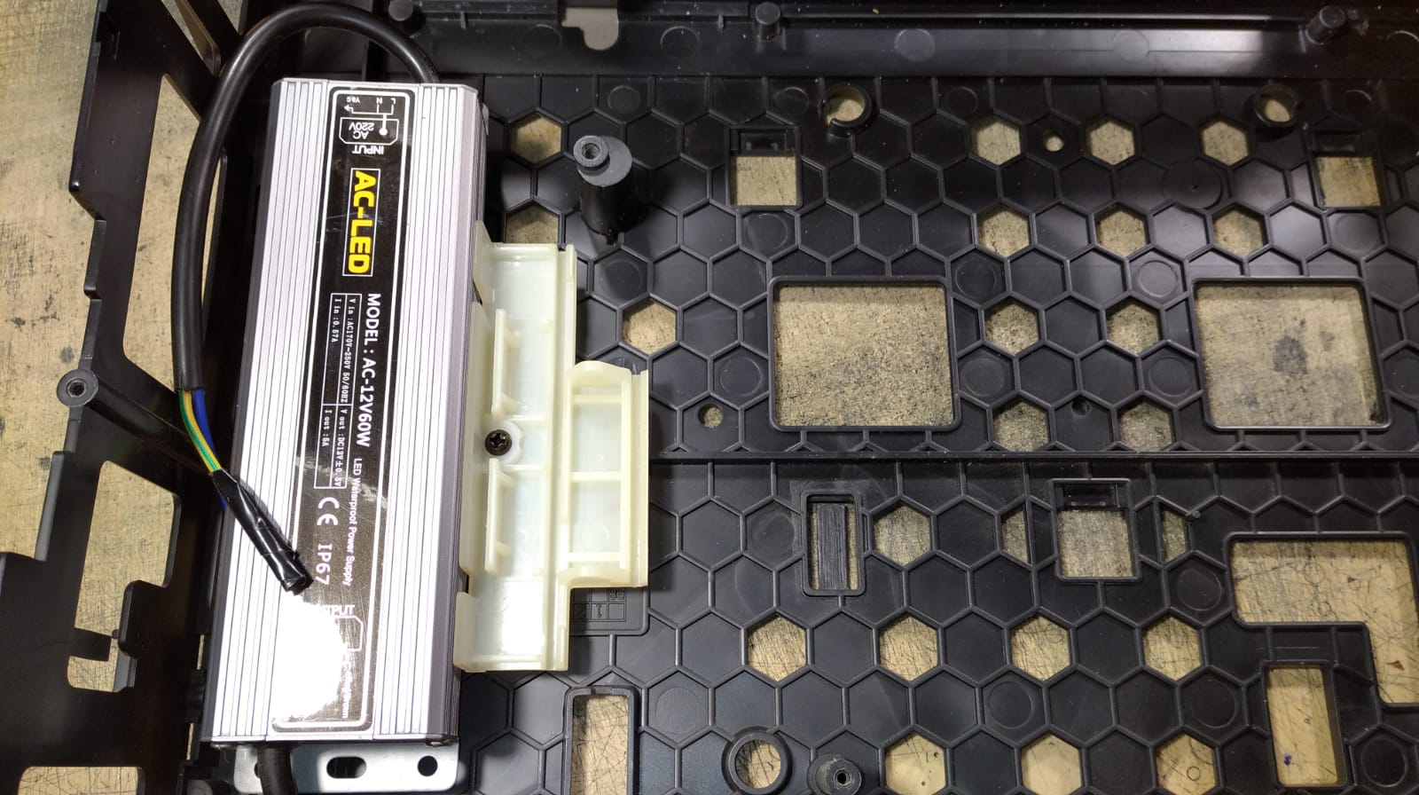

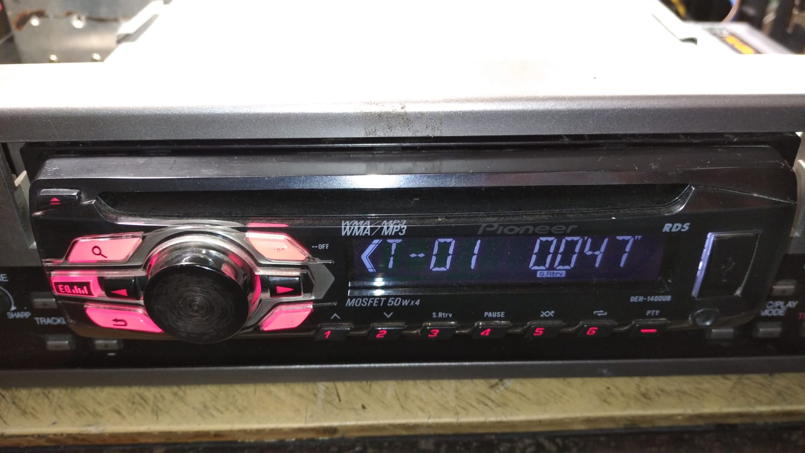

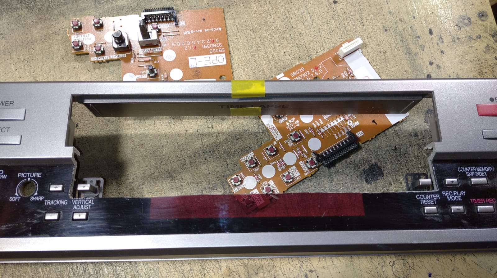

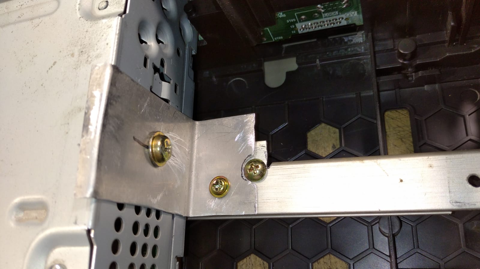

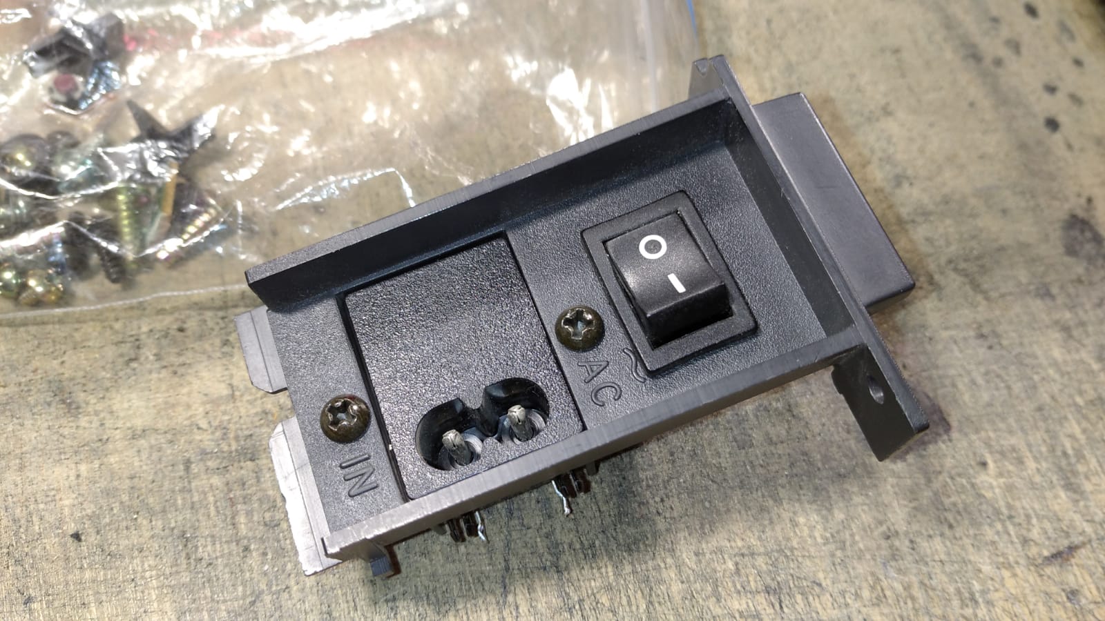

Добрался до корпуса от видака,решил встроить туда Пионер.
Отметил ,вырезал лишнее и с корпуса и с плати,так как назад воткну их,чтоб внешку до конца не нарушать.

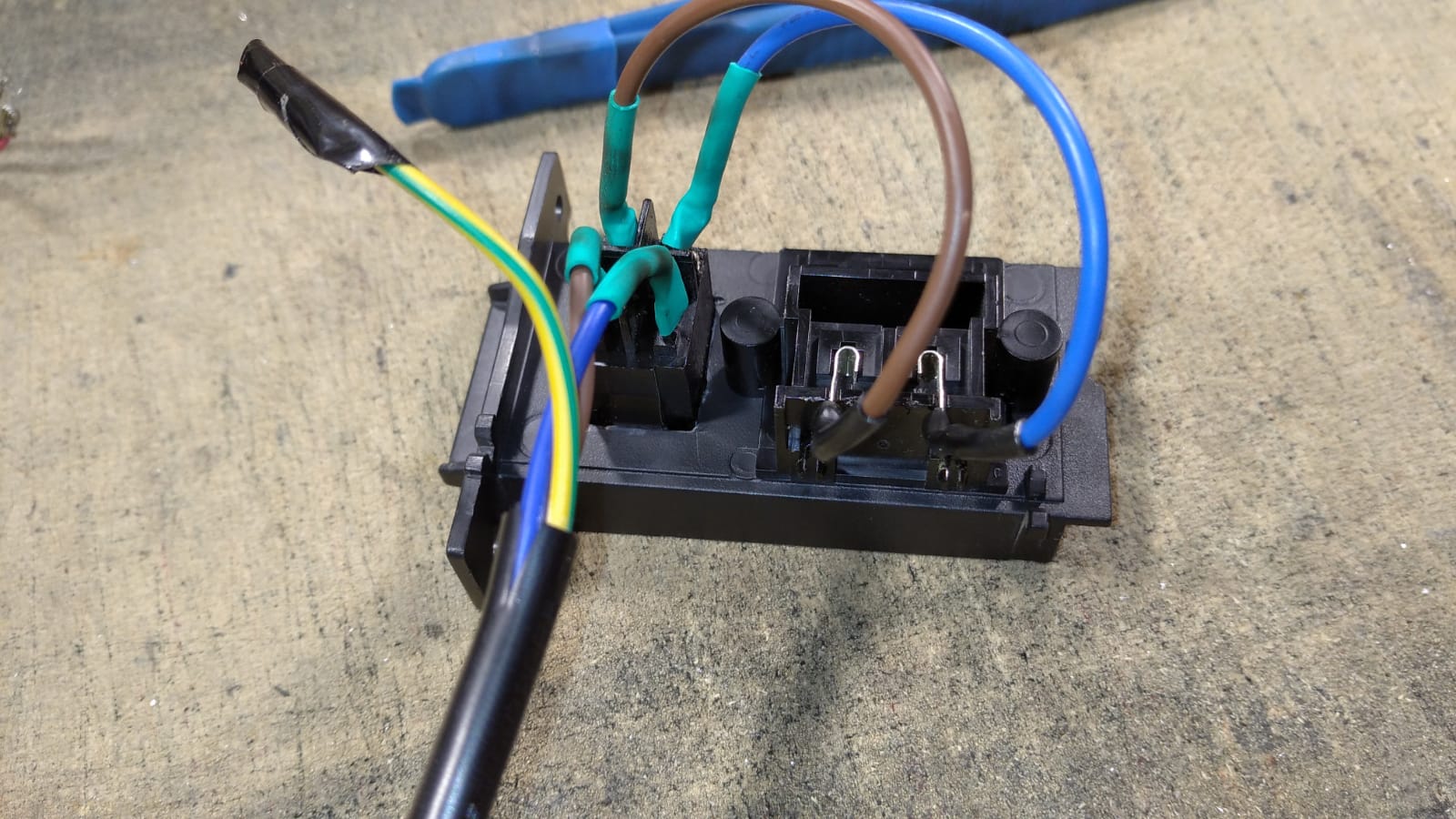

Встроил кнопку выключения сетевую.

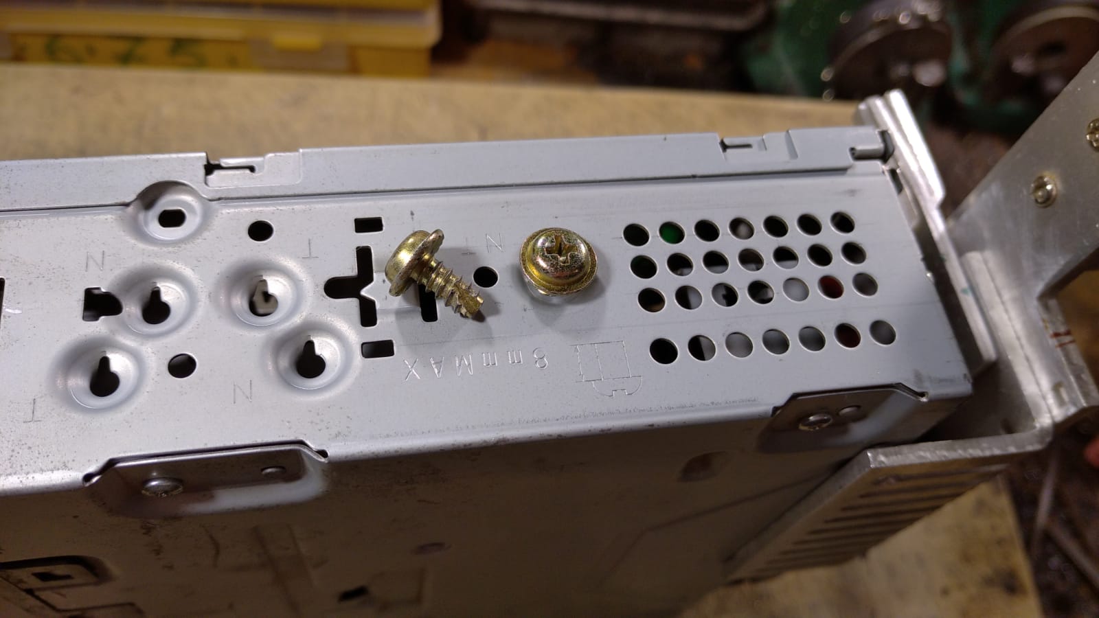

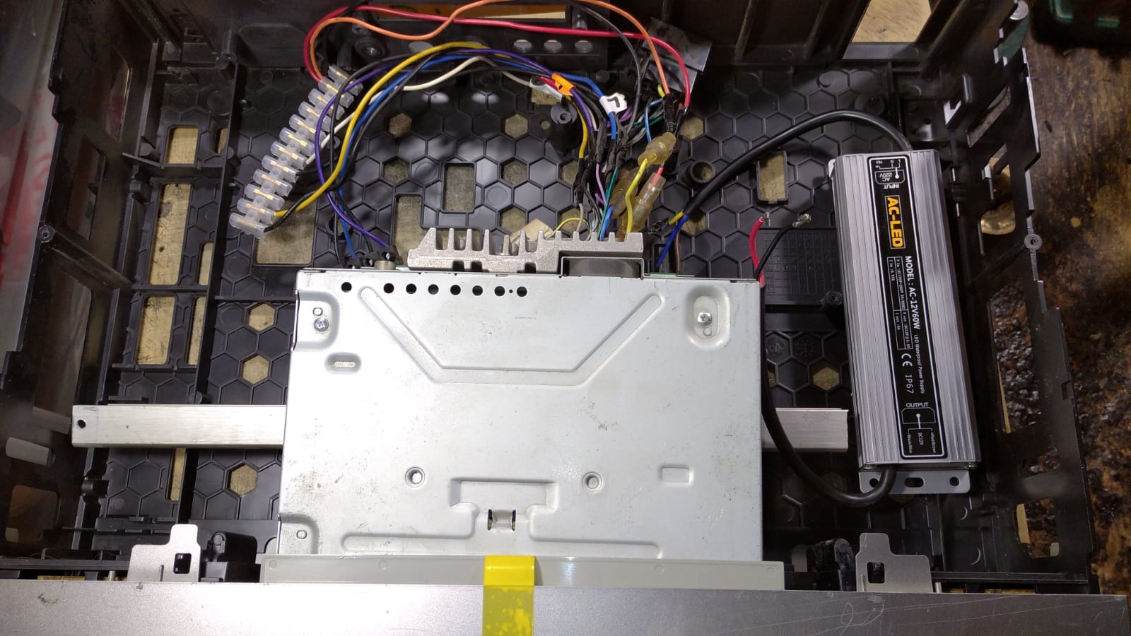

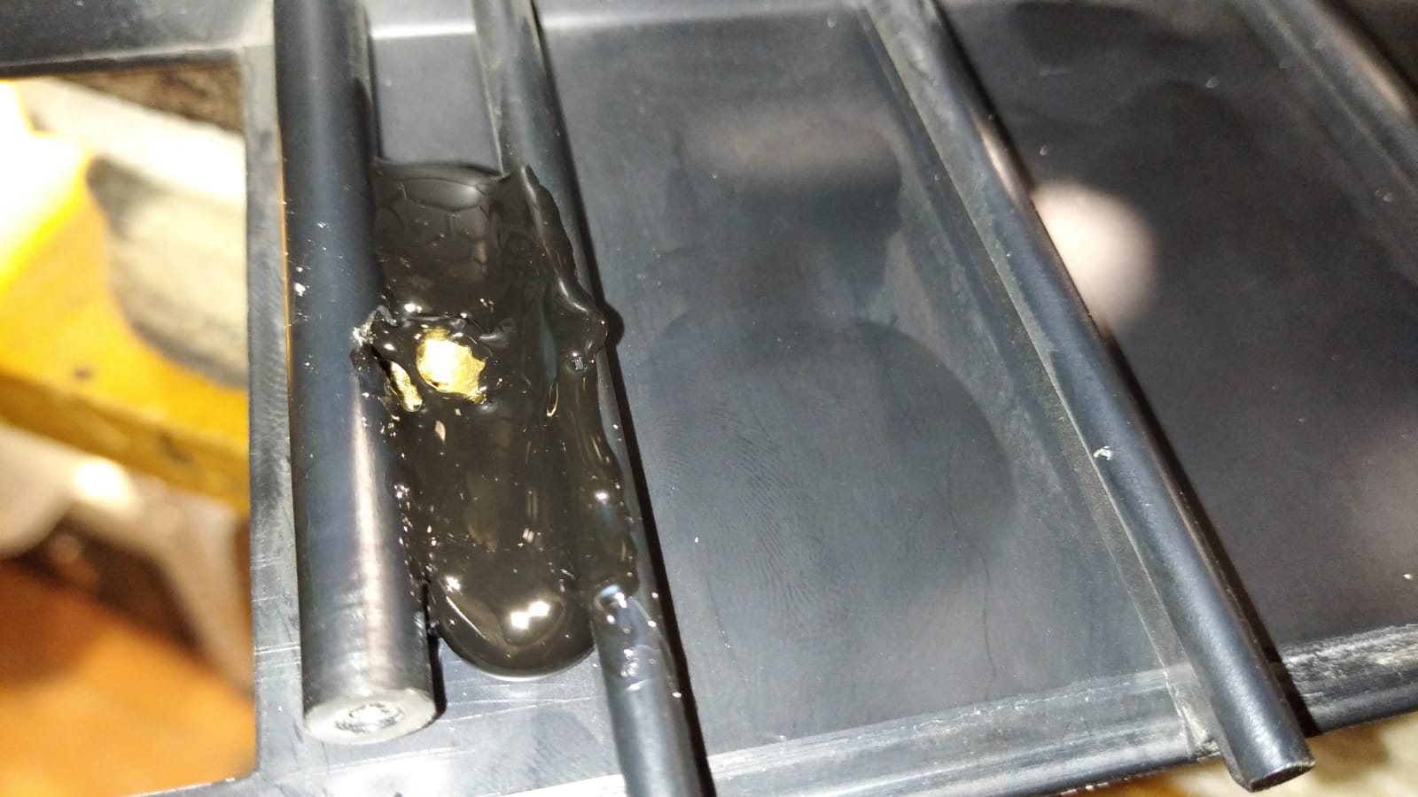

Прикинул как что станет.Подобрал опоры,шурупы для крепления.

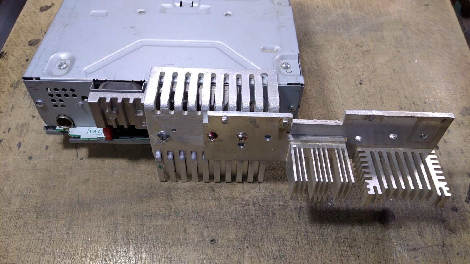

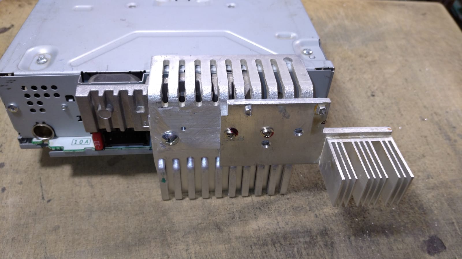

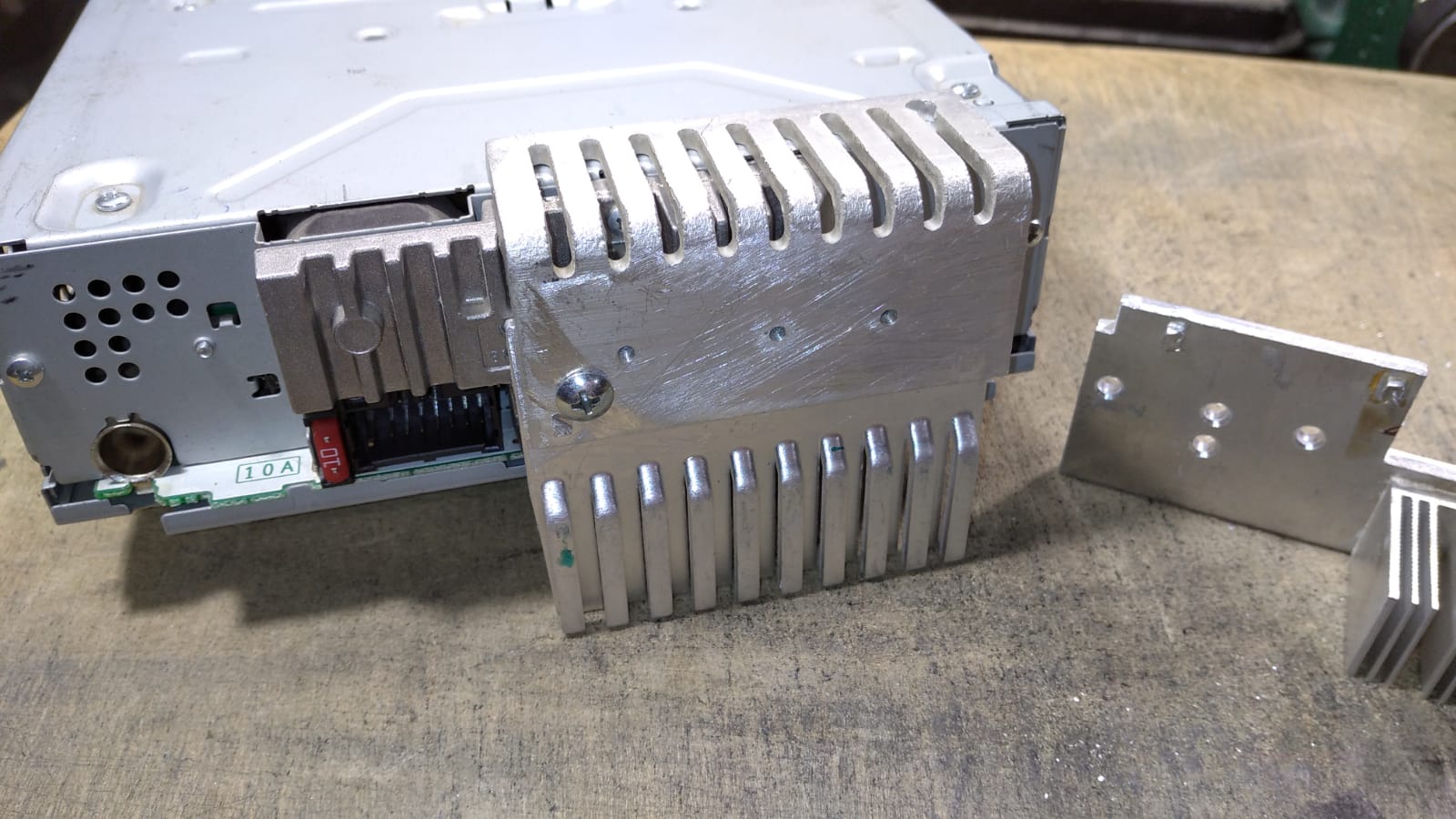

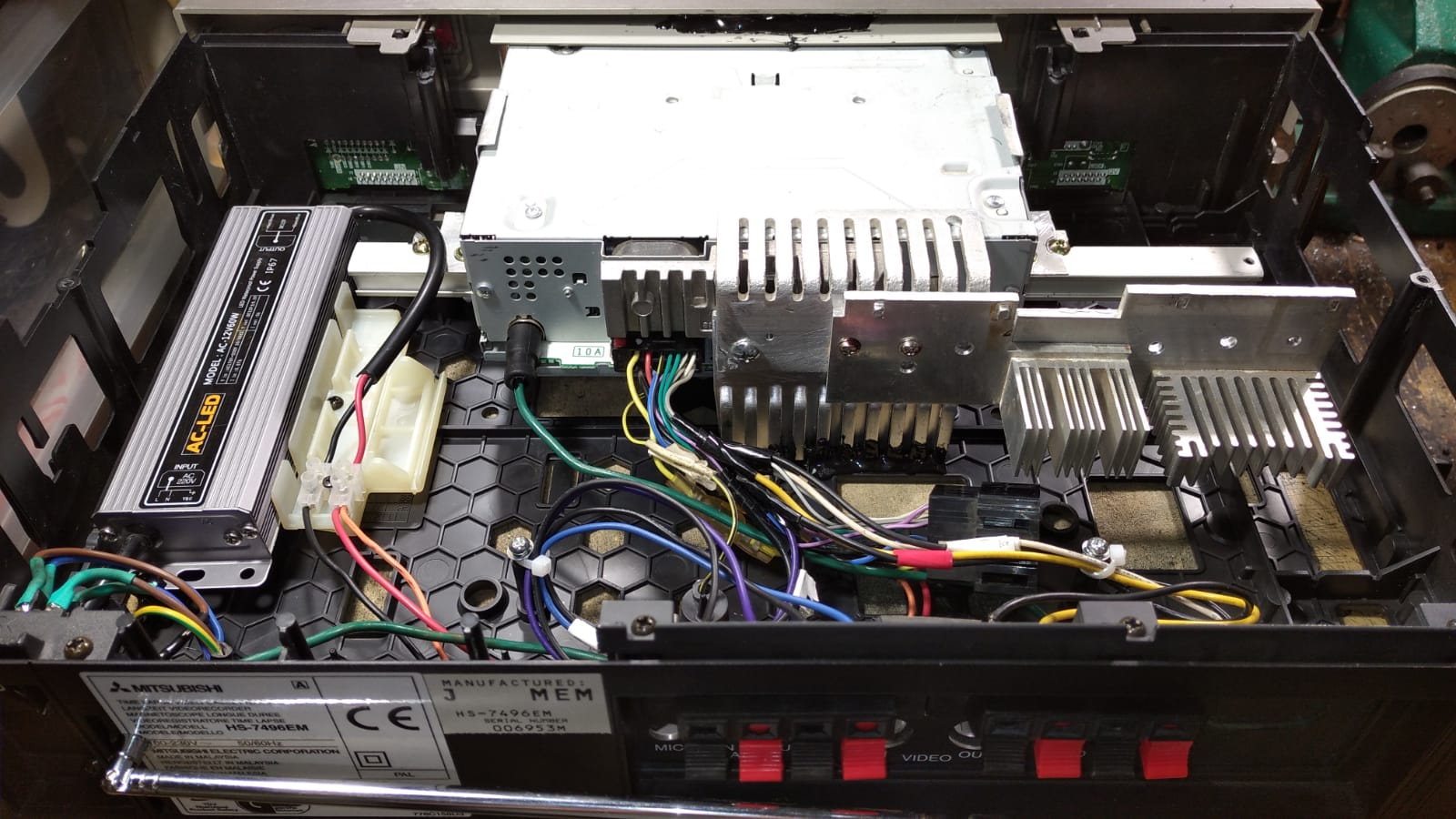

Добавил что смог для лучшего охлаждения,они могут прилично греться.А вентиляции в корпусе сверху нет.
Буду крепить дальше,и можно разводку делать и врезать коннекторы и остальное.

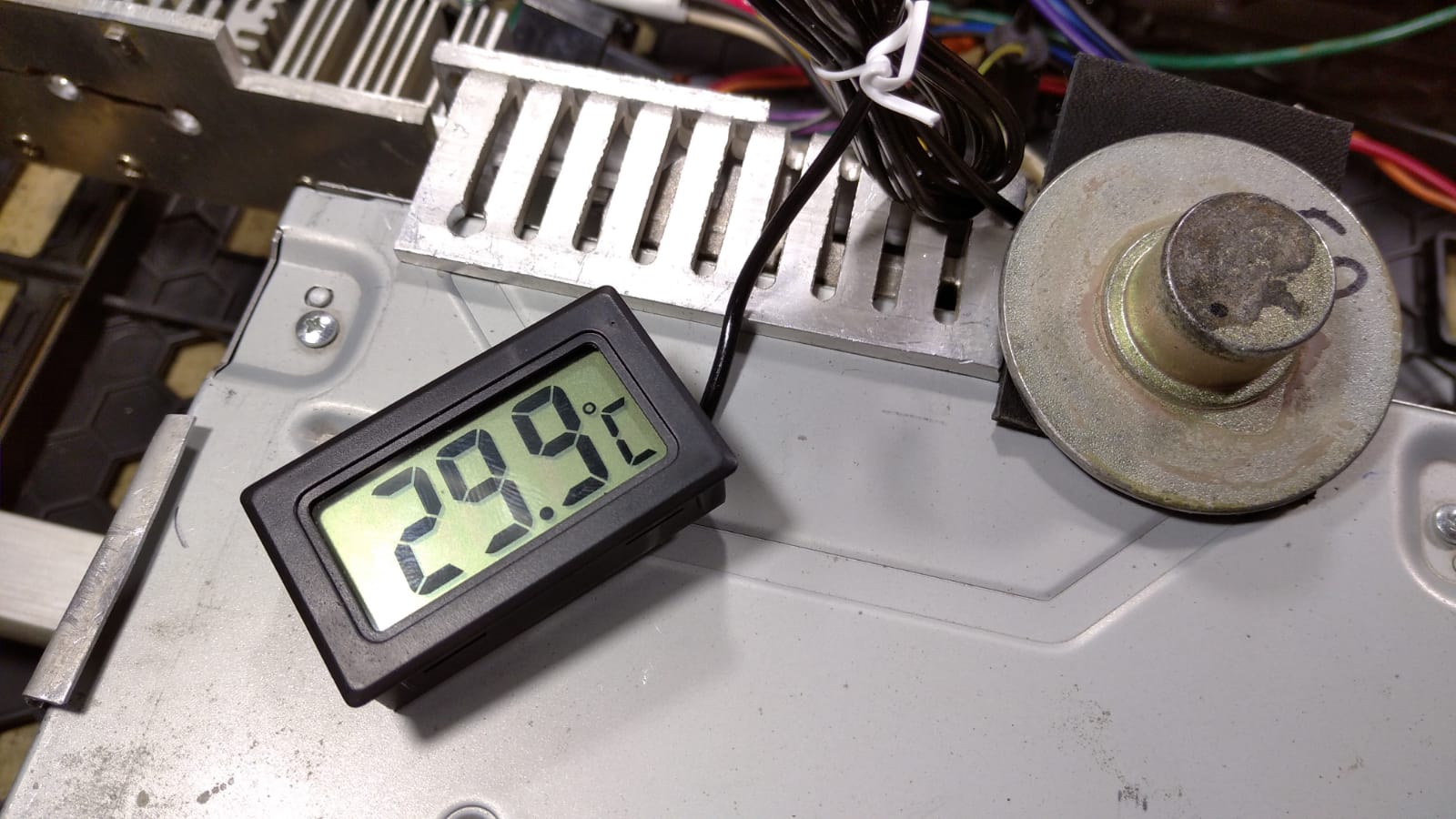

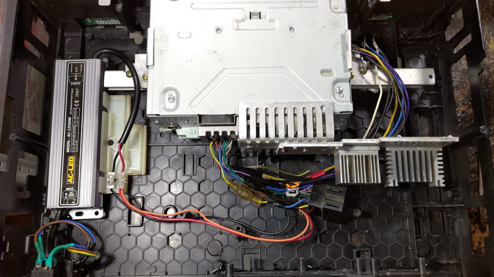

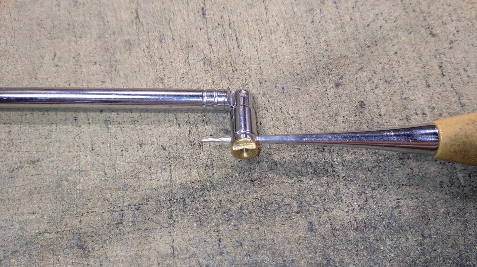

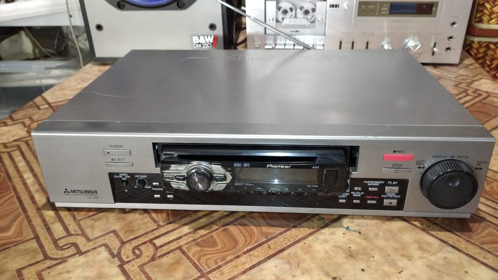

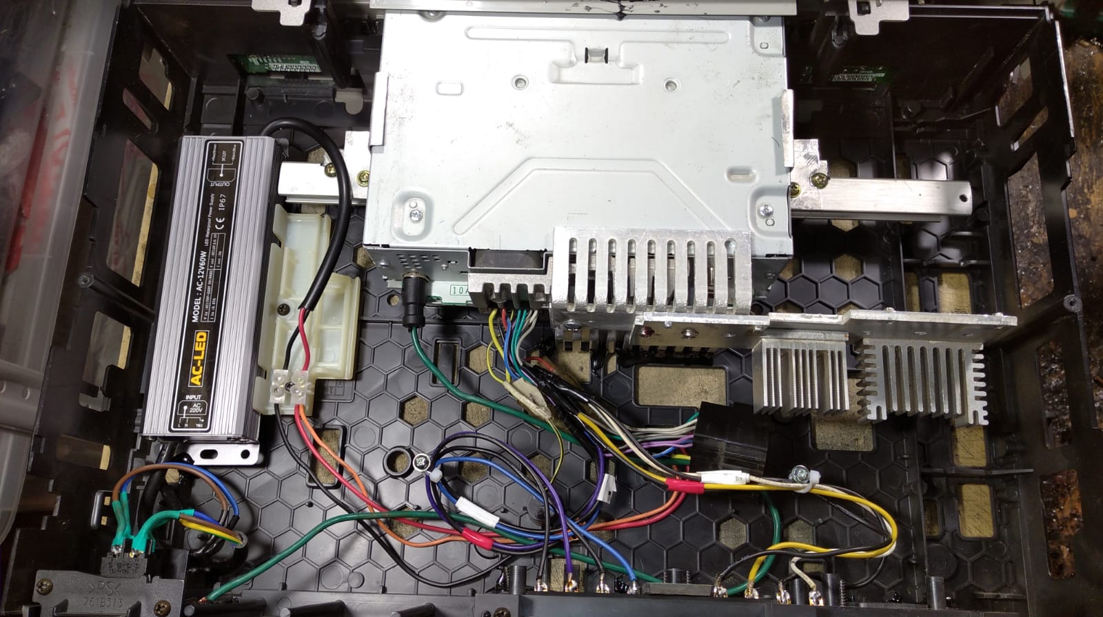

Ну и оставшиеся работы.Закрепление всего,пропайка,установка антенны,коннекторов.
Проверка после сборки.
Ждал минут 20 пока нагреется,так особо и не нагрелся.
Видно куча радиаторов нормально оттягивает тепло всё таки,греется очень медленно.
Без дополнительных радиаторов быстрее конечно греется и сильнее.
И в настройках играет только фронт и колонки одна 6 ом, вторая 8 ом.
Что под рукой было поближе.
JVC к примеру уже минут через 5 работы,горячие.

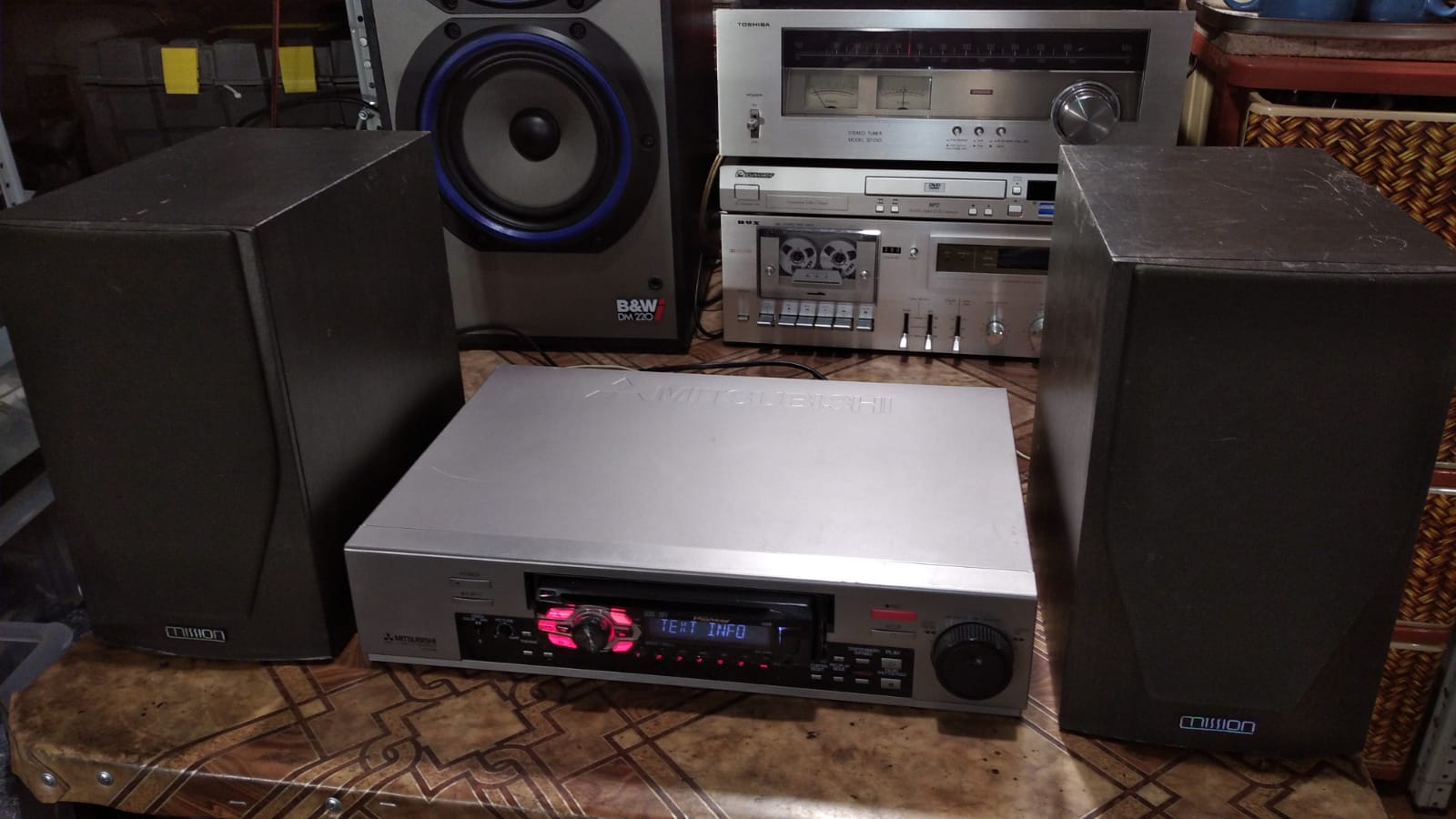

Собрал.
Можно пользоваться)
Гоняю МП3шки на нём сейчас с диска.

Сейчас клею обои,фоном с утра включил усилятор созданный в корпусе блока питания компа ,на оригинальной пионеровской pl007c.Лично сам извлёк из автомафона.Именно под такие задачи,когда нужно легко и оперативно развернуть звук на рабочем месте.
По звуку скажу что сгоревшая до этого тошиба tb2904 была прям вот сильно хуже по качеству.Эта 007 прям удивила,пожалуй лучшая из каменных что были у меня.Хотя их было-то штуки 3)))
Уже можно слушать.
    121.3 KB · Просмотры: 70
Могут.Но не все.
Зависит от типа резинок.
Так резинку после каждого использования надо снимать и ставить новую, чистую и хорошую.
Тогда жалоб на грязь и на царапание не будет.
