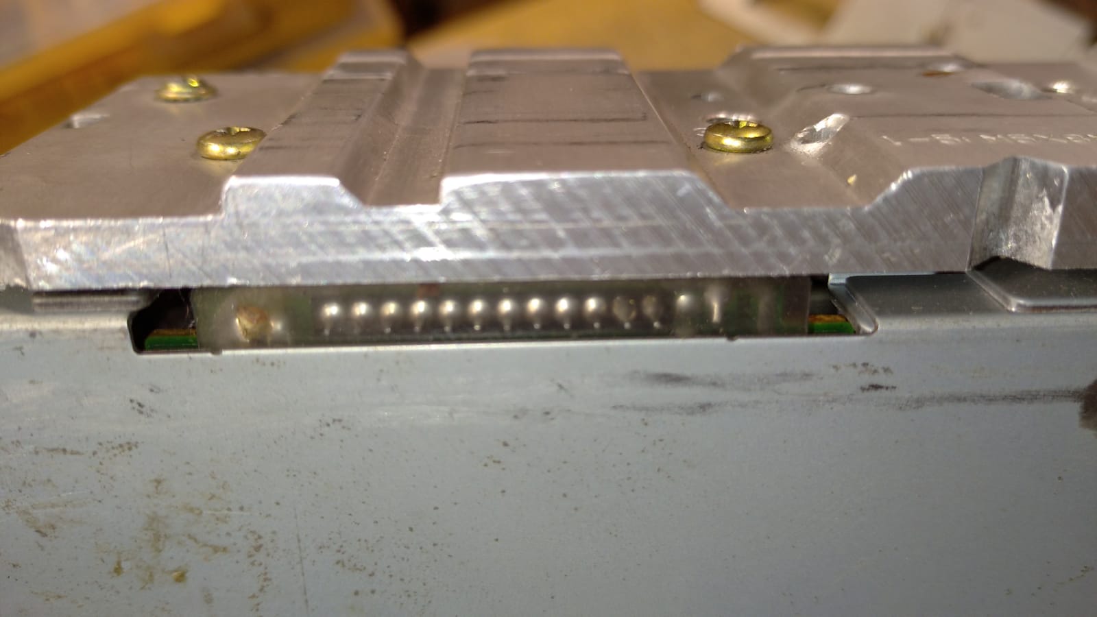

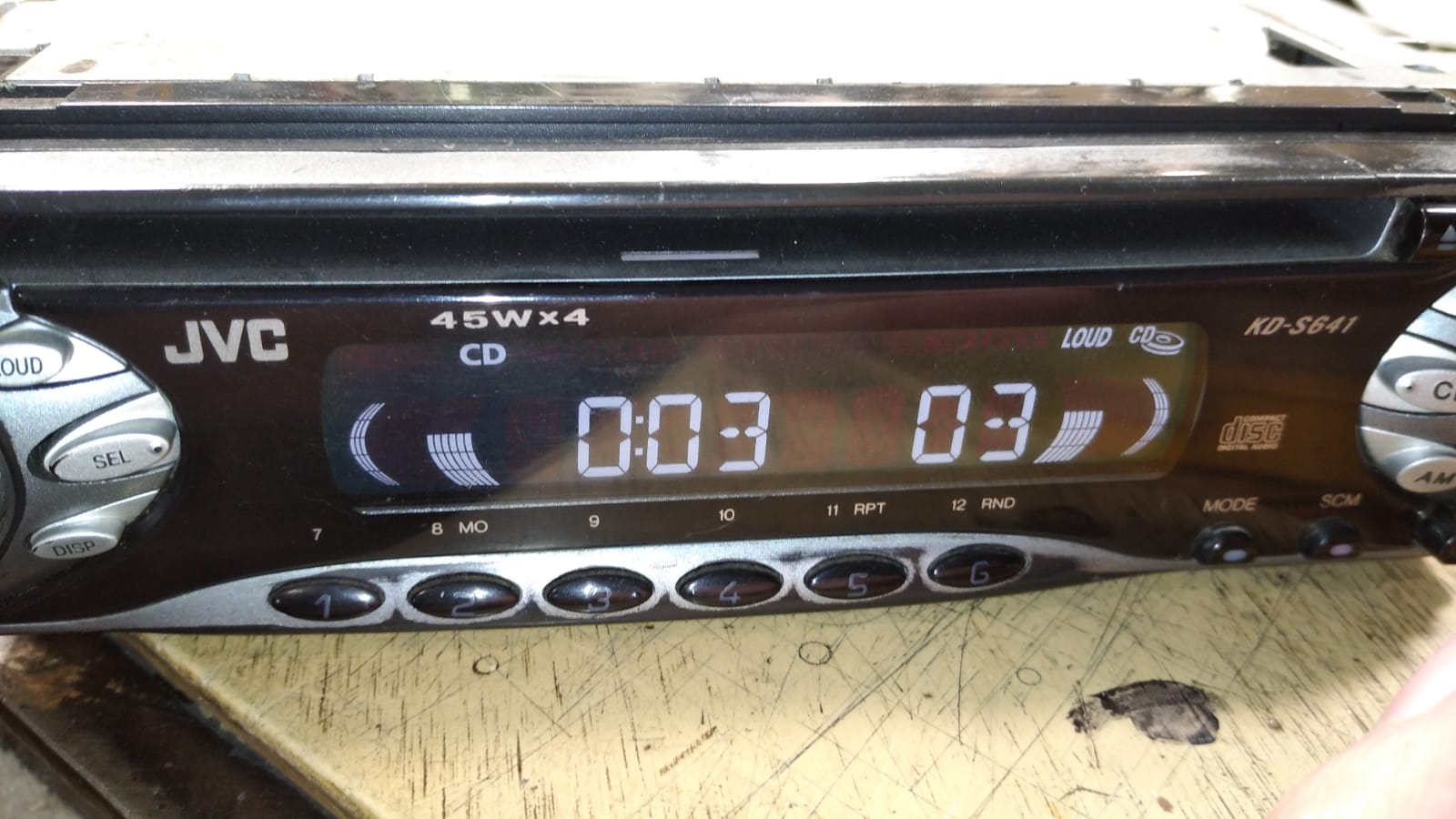

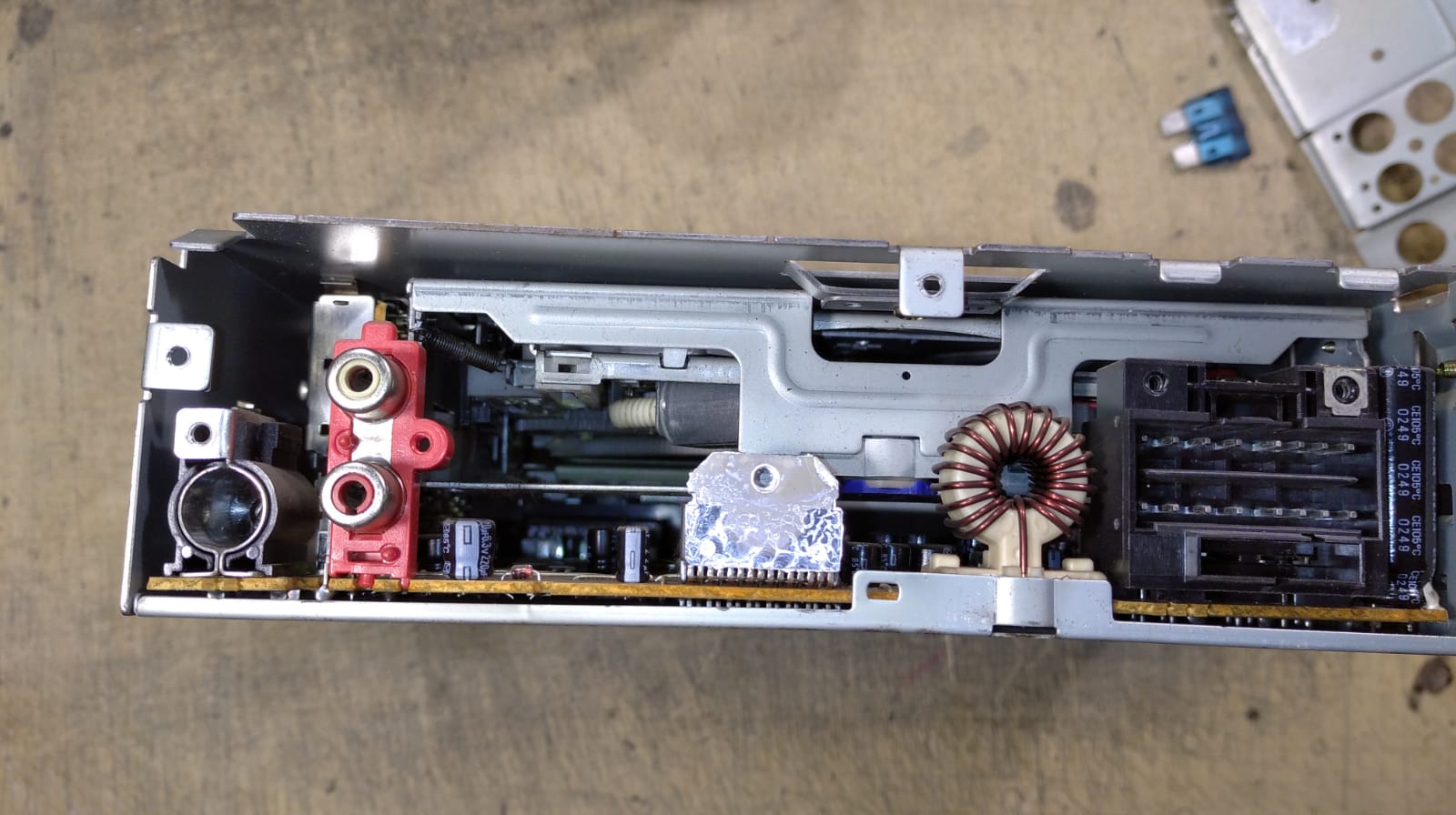

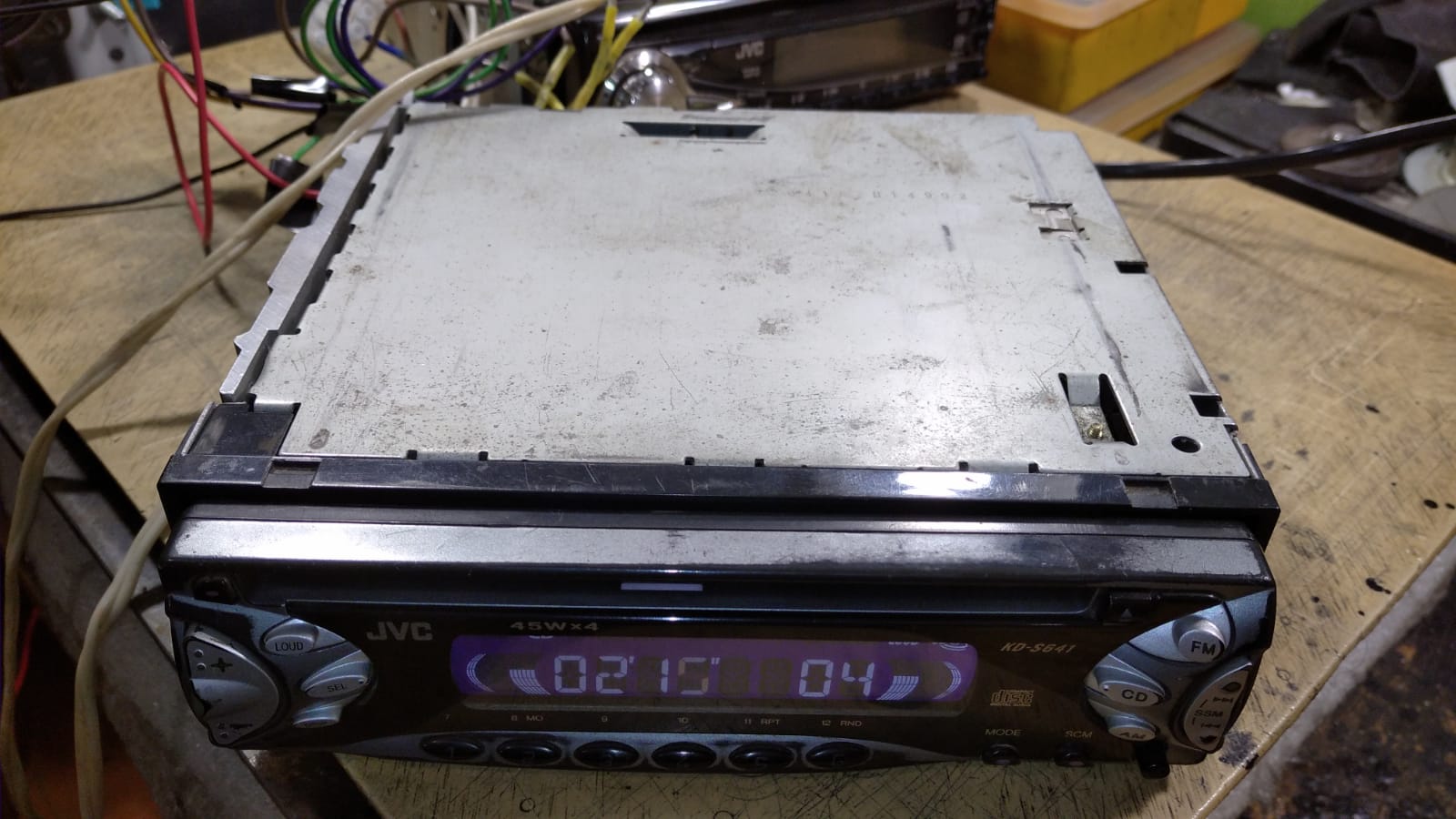

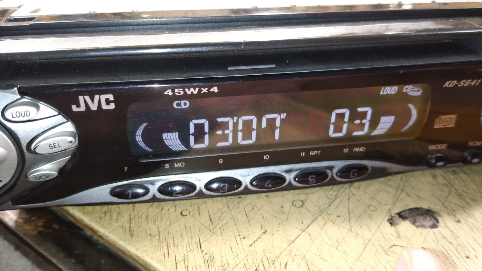

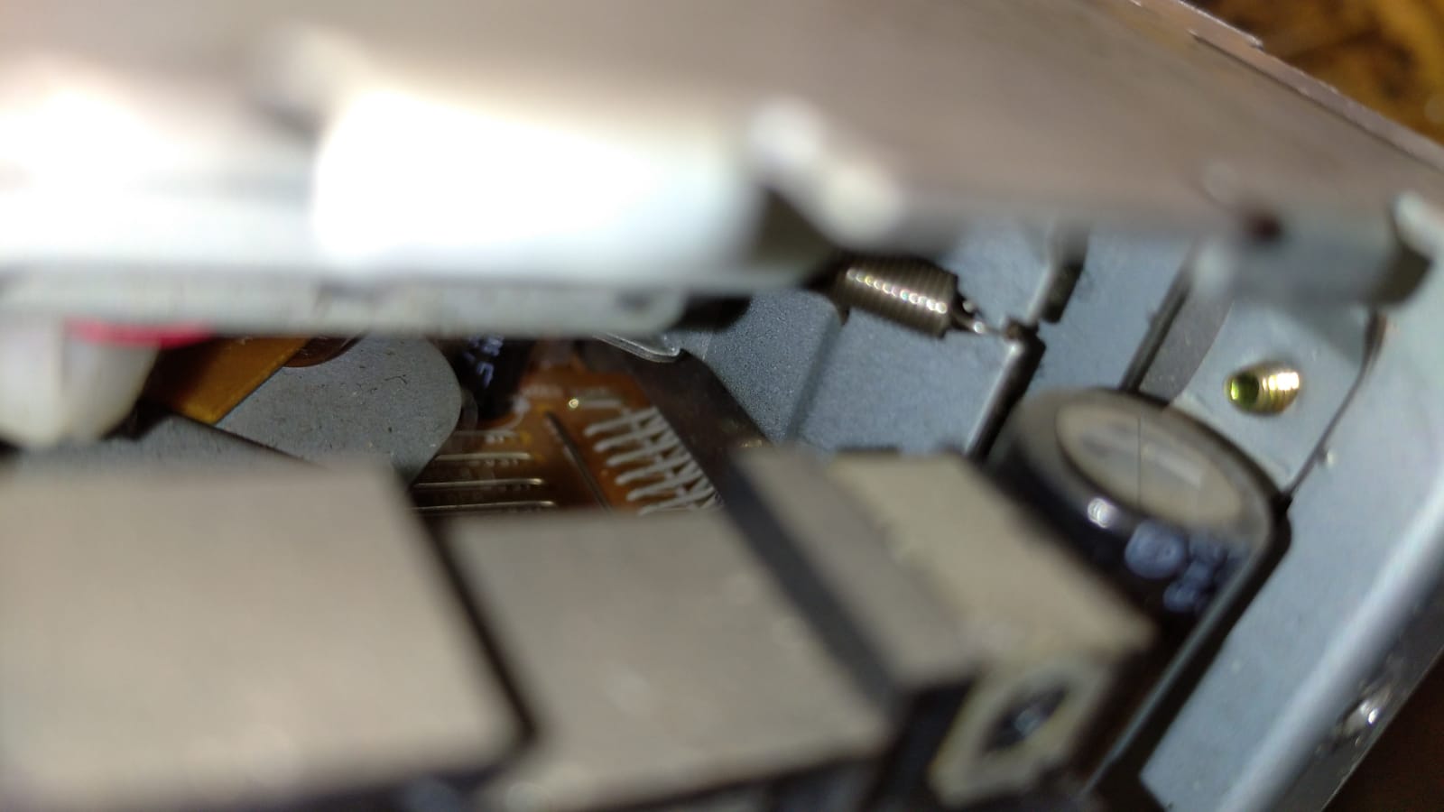

Залез в ЖиВиСи вторую,более древнюю,она самая тяжёлая из всех.
Может только ФМ и СД.

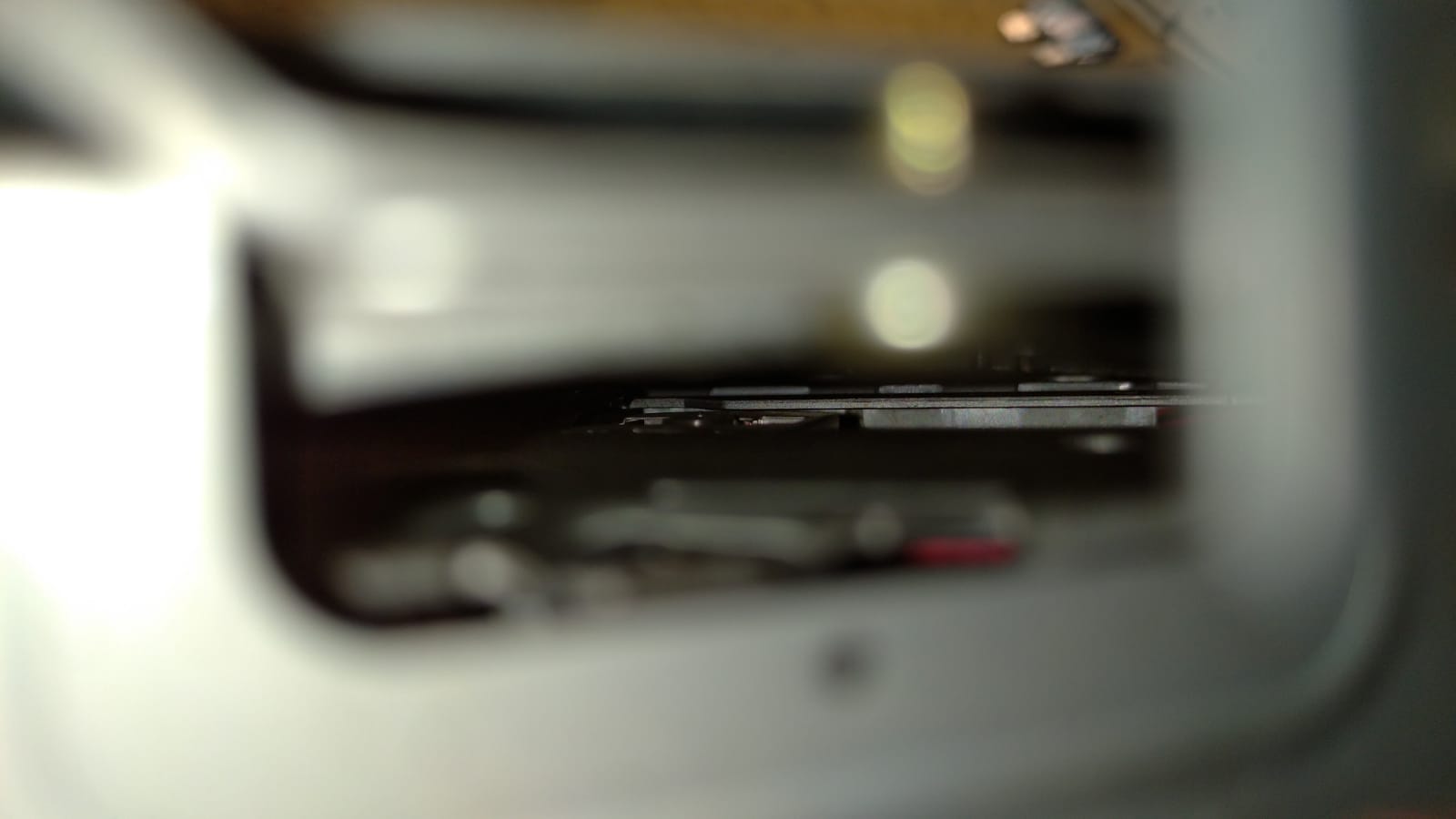

Добрался через щель до линзы,почистил аккуратно.
СД заработал.Что радует.Вот у неё звук что надо,даже на подсобных динамиках слышно.
Механизмы крутые,никаких пасиков вроде.
Заменил термопасту на том чипе ,что видно.
Все эти магнитолы не на чистых транзисторах,а на микросборках.
Что эти ,что Пионер.
Там такие же небольшие участки прилегают к радиаторам и видно распайку и многоножки стандартные.
Есть на фото.

Похоже, что УНЧ у этой JVC "обычный", не D класса
Тогда у приличных фирм ,это не было в моде)
Делали хорошо.

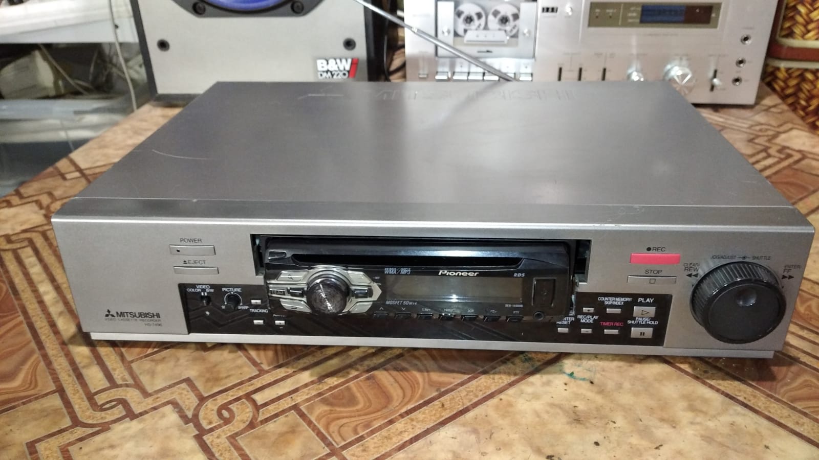

Завтра другу отвезу,он пока никак свой ресивер не починит,сидит без музыки несколько лет)
Всё собирается ,но как всегда,то одно то другое.

Завтра другу отвезу
Выглядит страшно, я в таких случаях срезаю морду пилкой по металу, остается только рамка, и к ней клею орг стекло, и тонирую, получается красивая мордаха. Но главное чтоб работало.

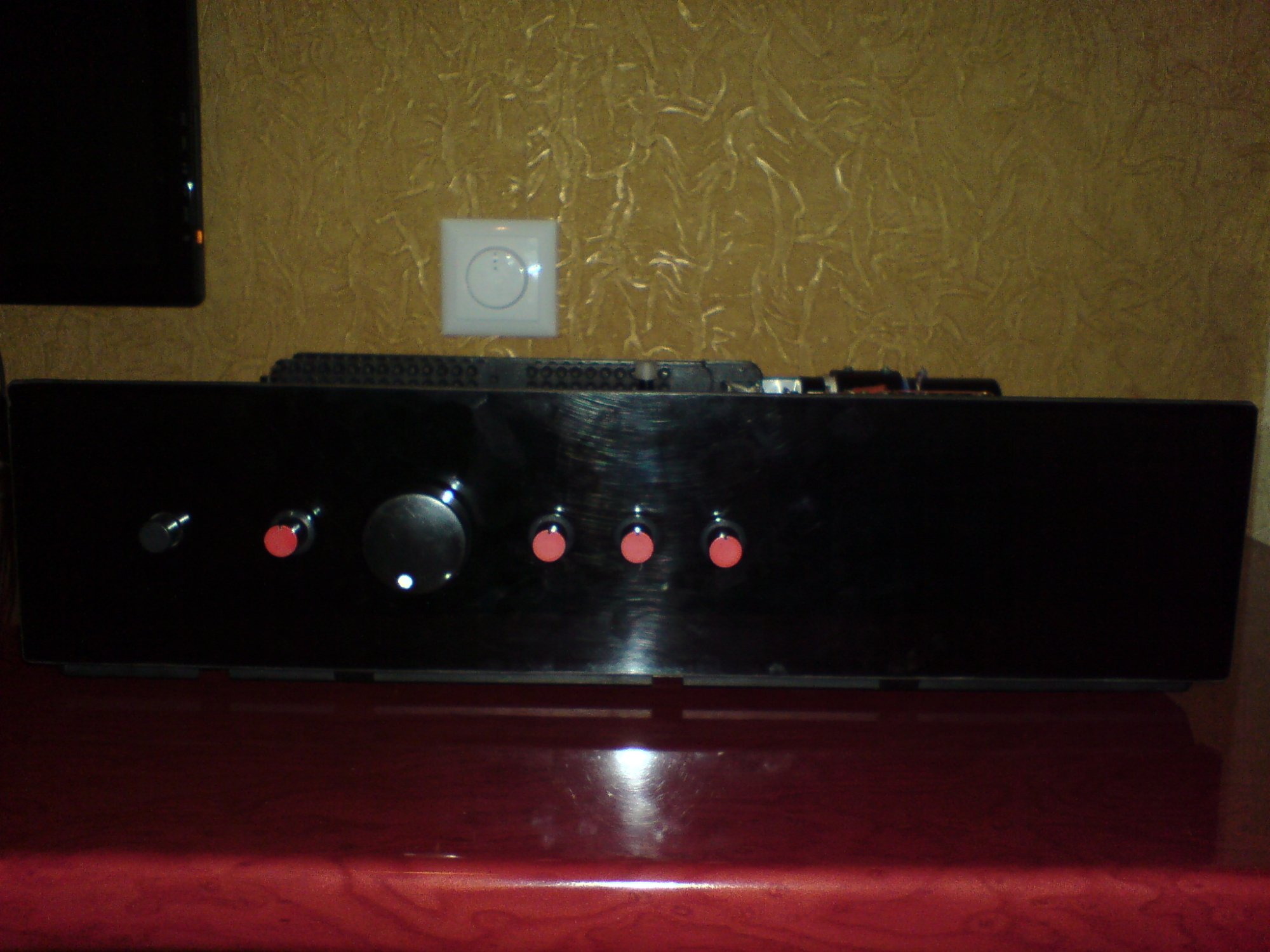

Да на более мелкие коробки у меня алюминий есть.Тоже поставил бы,но тут ящик пластик,всё пластик,крепиться не к чему.
С АП

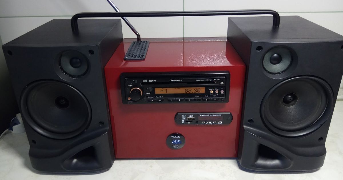

    67.7 KB · Просмотры: 95
Вставка с блютузом и усб ,лишее,звук у них Г,по сравнению с Накамиши,лучше кассеты крутить или купить АУКС кассету.
А она на СД уже.
Ну СД-МП3 слушать с дисков.
1) на данном бумбоксе на кухне слушаются CD и FM через магнитолу от 230В БП.
2) a на шашлыках слушается через блютуз приставку, для более длительной работы от аккумулятора 12В 7Ач.
А я под тот что первым собрал сплю,радио или фалы с СД карты,колонки ,селейшн Ф-15,нормально вполне,будет возможность сменю на качественный аппарат.
