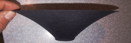

Зазор нормальный для ширика.
Диффузор гораздо менее глубокий по сравнению с 32-м, а если поставить цепи от 32-го, то глубина станет вполне себе подходящей для дуалкона.
Есть дифузоры лучше =) Тогда зачем брать в пример вариант средний если есть лучший ведь цена не с большой разницей а потенциал складывается с решений правильных и тд =)
Сравнивание с 32 дифузором не то пальтишко )
Как там МС 32 крепится я не знаю признаюсь но если можно и глубина при этом станет меньше тогда не плохо .

каталог от диффузора открыть можно)
там все есть он без подвеса идёт 198 мм под катушку 40 по памяти) глубину тоже не помню каталог не под рукой)
С ф40 там два дифф. Один из них с рёбрами

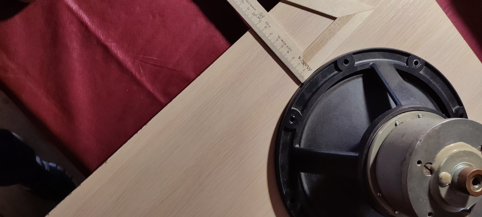

Сегодня послушал...
    249.6 KB · Просмотры: 138
Ну, что сказать... :
Сначала, об условиях прослушивания
- источник Панасоник для ДК, диск СД-RW (что было а гараже...), он-же усилитель
- слева по фронту "авторский ШП", справа АС - ОТТО
Прослушивание со стандартным САБом и соответственно левым каналом (авторский ШП) и правым каналом ( АС - ОТТО)
Первые выводы:
- у ШП более " прозрачное, читаемое , с большим уровнем звучание"...
- буду делать в корпус...
Да, не - я необидчевый smile_13
Просто намекнули - хочешь составить первое впечатление о дине, послушай его "на столе, или просто в руках"...
Я послушал установив его на край дивана и прижав к кирпичной стенке гаража...
- он был в левом канале...
- в правом АС "Отто" - ЗЯ 60*40*30, через красивую ткань угадывается "очертания" 4-х динамиков...
Звучание левой АС в виде доработанного 25гд-18 мне гораздо предпочтительнее АС "Отто", на мой ух...!

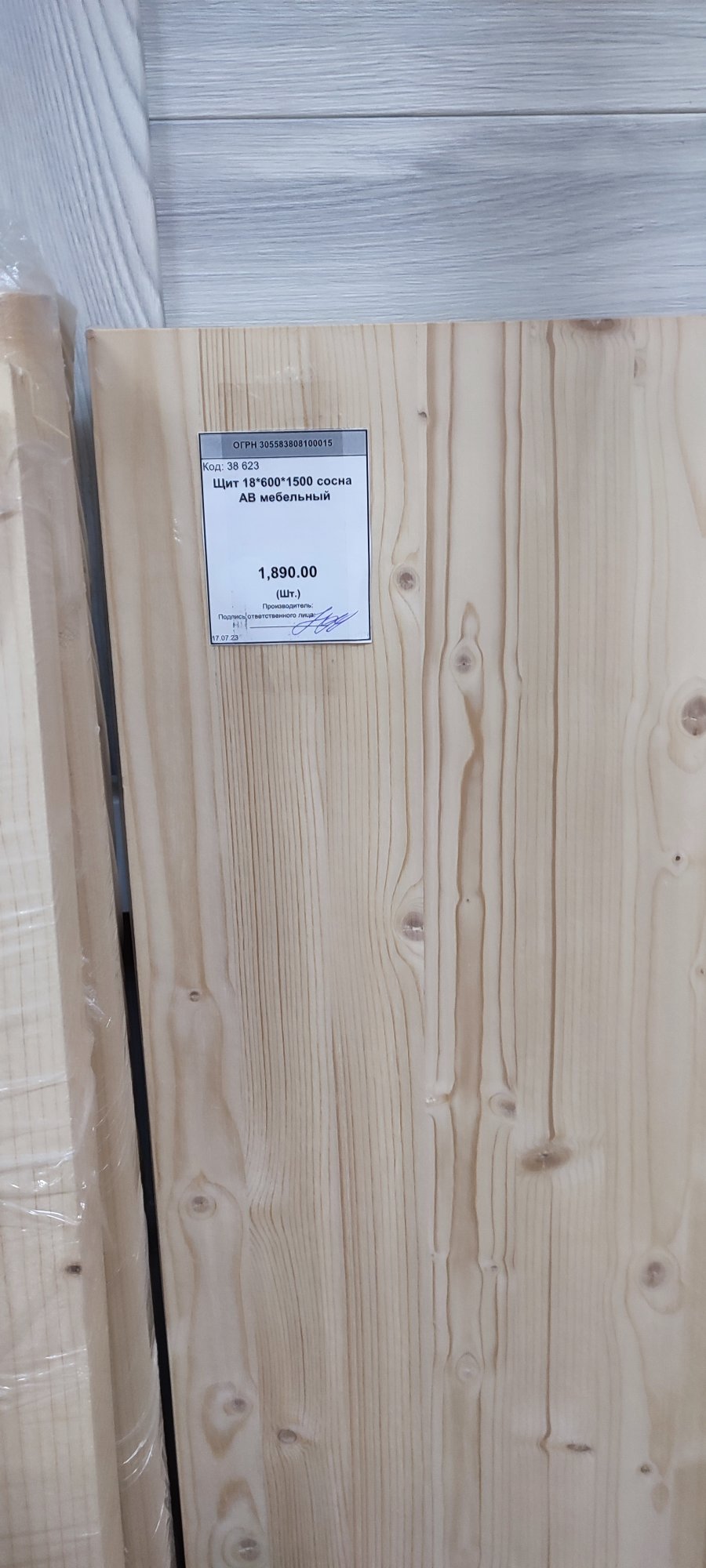

Хочу немного продвинуться вперёд в аккустическом оформлении своего ШП дина... :
- есть в магазине вот такая вещь
- можно-ли ее применить в качестве щита и какие будут координаты отверстия под дин...!?

Если разрезать пополам, то выйдут два щита 600х750 мм. Я делал 500х560 для 10' ШП (до сих пор стоят в кладовке для экспериментов). Но даже мои щиты для ШП оказались великоваты. Убрал их совсем. Можно добавлять не более 5-10 см к габаритам рам. А далее начинается деградация СЧ и ВЧ.
Тут эффект в том, что звуковая катушка (ЗК) ШП есть компромисс между тяжёлой и мощной обмоткой для создания давления на НЧ и лёгкой с минимальной индуктивностью для СЧ и ВЧ. Во втором случае от ЗК не требуется развивать большого давления (мощность СЧ и ВЧ в тысячи раз меньше НЧ), а требуется скорость реакции и быстрых колебаний с небольшими амплитудами (при минимальных токах). И обычно этот компромисс больше смещается в сторону СЧ и ВЧ для точности и ясности звучания. Компромисс настолько зыбкий, что добавление к диффузору лишней массы нарушает работу головки. А акустический экран - это дополнительное акустическое сопротивление среды, то есть дополнительная акустическая (присоединенная к диффузору) масса воздуха.
Чисто по теории, прирост НЧ вы непременно услышите. Но одновременно потеряете ту проработку СЧ и ВЧ, которая вам уже понравилась.
Дело в том, что у ЗК нет никакой жёсткой привязки к сигналу (току). Она вовсе не обязана всегда за ним следовать (особенно если конструкция компромиссная). В ЗК от сигнала возникают лишь импульсы ко смещению той или иной силы. Часто акустические потери или сопротивления выше них. Соответственно часть сигналов просто проглатывается (не превращаются в движения).
Но я за обязательный эксперимент! Делайте, слушайте, сравнивайте! И пишите!
Хороший щит для ШП - от 30х40 до 35х45.

Для эксперимента подойдёт гофрокартон.

Ну, вот - как раз 9см. ...
Нормально. Экспериментируйте, отслеживая прибавку на НЧ, но также и изменения на СЧ и ВЧ (чтобы оставалась та же чистота, точность, сцена, короче проработка всего сигнала).
Динамики нужно отодвинуть от задней стены минимум на 50-60 см и от боковых также. Сравнивать в стерео режиме с щитами и без. При сравнении желательно не подключать сабвуфер.
Подавать качественный (не обработанный и не сжатый) аудиосигнал - т.е. не слушать mp3 и ролики с YouTube. Там уже все сделано для огрубления (гармонизации и упрощения) мелодий. Младшие разряды (микродинамика) отбрасываются, добавляются реверберации от оставшихся старших разрядов, искусственно "обогащая" мелодию. Хотя фактический битрейт снижается до 10 раз от исходного.
