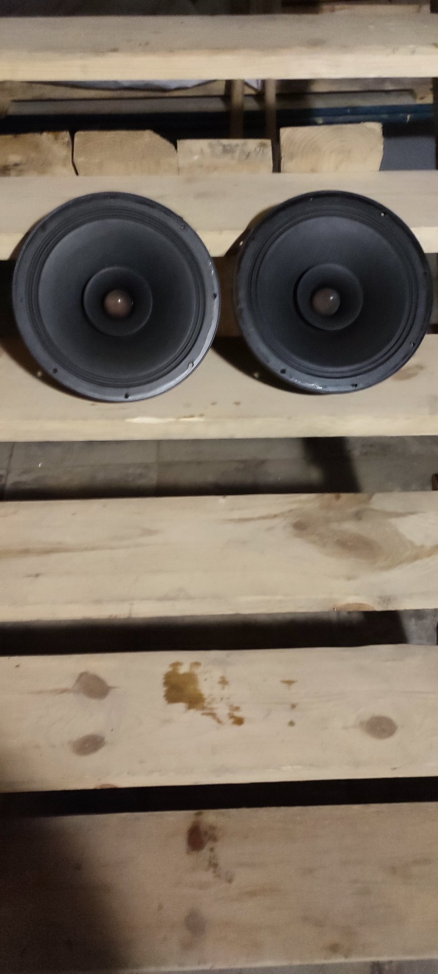

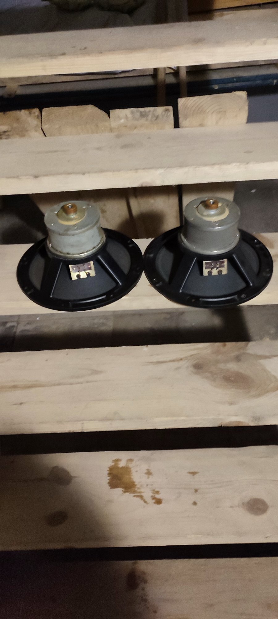

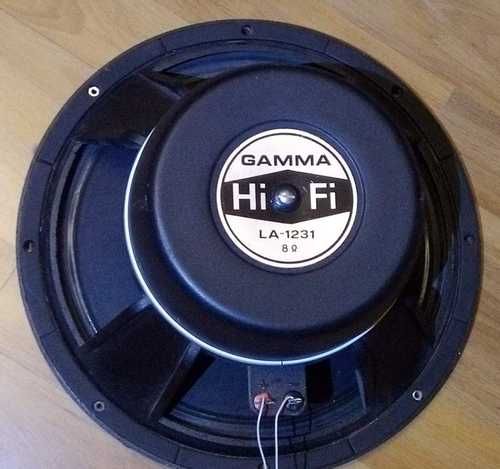

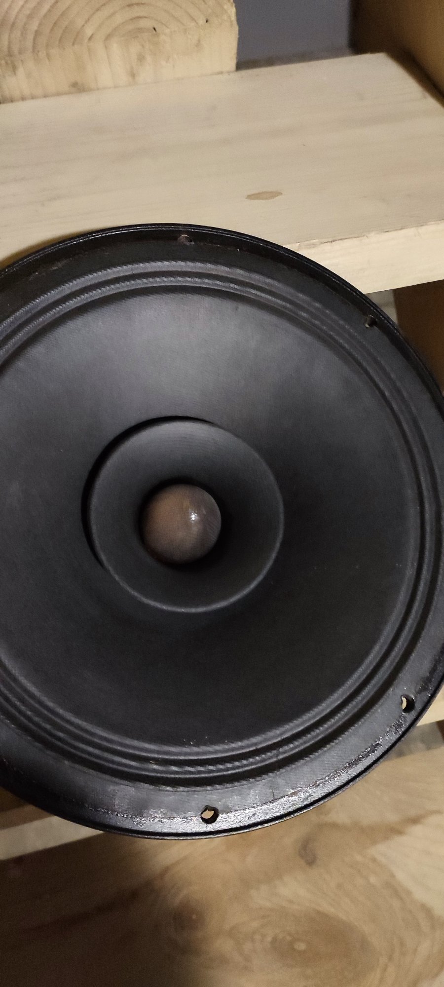

Лет 6 назад, приобрел авторские ШП...
- в силу ряда причин, обстоятельства приобретения не сохранились...
- прошу помощи в индитифакации...

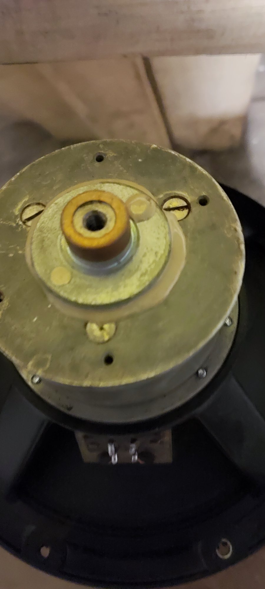

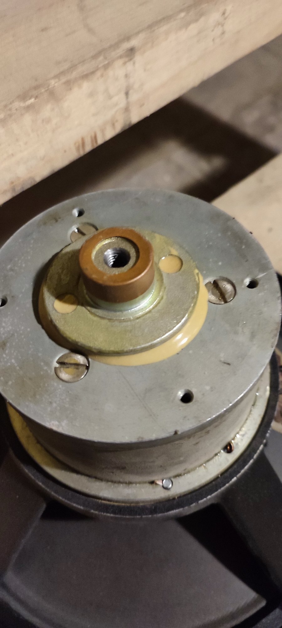

А это "в тылу" медное кольцо что ли?
Да, загадочный артефакт конструкторской мысли.
То ли это заготовка под коаксиал, которая осталась не использованной, ввиду отсутствия надобности,
то ли какая-то эзотерика.

Скорее всего, это разовая работа. Или очень мелкая серия, что вряд ли.
Рама там древняя, мощная. С таким же древнячим клеммником.

Судя по виду, сохранность динамиков вполне на уровне.
Мышами не погрызены, не в пыли, не в плесени.
Это точно не наши. Мы бы по-любому убрали клемную колодку и поставили хоть какие-нибудь кнопки или закрутки.
Да и цепь не 32-ая. В старые времена их были кучи, изобретать что-то другое нет никакого смысла.
А уж приблуда с КЗ витком - это жесть. У нас сверлили керны и нарезали резьбу уже в самых первых шириках.
Но идея явно потыренная.
Обычные 25гд-18 на кобальте, кто-то в них сиськи Рутковского вклеил.

На раме 25ГД-18

А, вот эта вещь, для чего... :
ИМХО это магнитная система от подвернувшегося автору динамика (возможно пищалка, раз медь осталась на керне) , просверлили да нарезали резьбу, раз планировали крепить "через задницу" к стене. Приклеено чем то эпоксидным..
Это шунт - "коротко - замкнутый виток", а вот для чего...!?
В данном динамике и случае, этот "шунт" не значит вообще ни-че-го! На эту медяшку не обращайте внимания вообще. Как будто её нет. Или сорвите её чтобы не смущала.
Только нижняя часть магнитной системы.
я думаю автор динамиков был адекватным, и вряд ли планировал динамик крепить за этот набалдашник к стене :). Скорее всего планировалась шпилька и упор в заднюю стенку акустической системы.
Если там родная цепь без КЗ витка - это печальный ширик.

Увы, мне достался именно с такой, хотя заявлено, что высота намотки 5,8 мм, может перематывали?
А потенциал у него привлекательный.
Просто крепеж приклеенный чтобы на стену вцепить . К МС дела не имеет т.к. сама МС по виду изменениям не подвергалась .
Медь там до одного места совсем ) Игорь тут молодец - шарит =)
"Мотор" применен от 25ГДН-5!
сказки
А так, потенциал у него привлекательный.
Дифузоры глубокие
Подвес менять на шелк
МС слабенькая
Зазор маленький
Потенциал чтобы восстановить это по желанию
Потенциал чтобы слушать дома сомнительный
Даже прицепив мс с 4а32 лучше станет не на много больше т.к. дифузор глубокий а значит и рупорок в итоге и масса больше и вывешено все будет хуже ...
Не совсем так.
Зазор нормальный для ширика.
Диффузор гораздо менее глубокий по сравнению с 32-м, а если поставить цепи от 32-го, то глубина станет вполне себе подходящей для дуалкона.

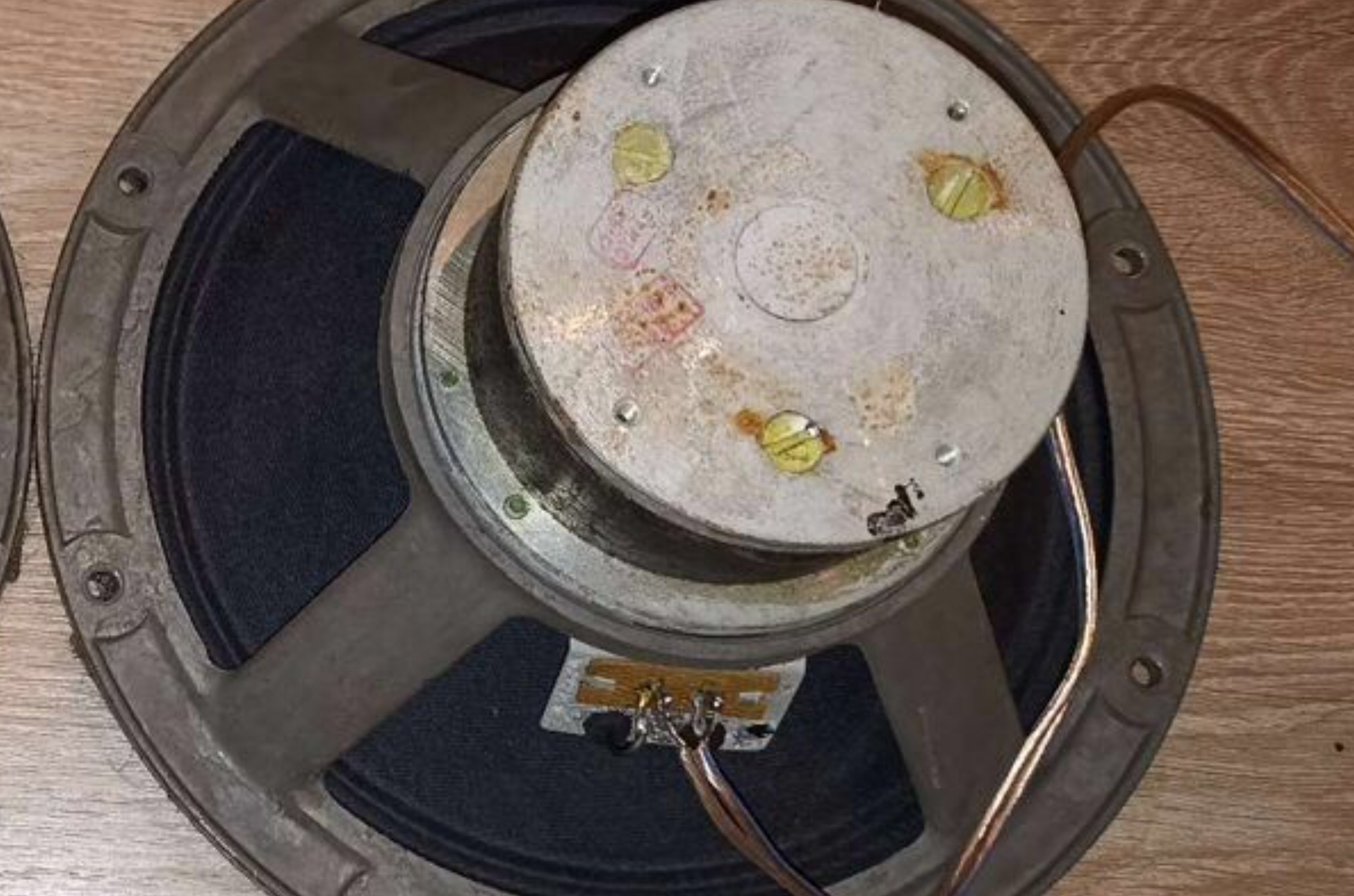

Нет. На фланце 25гдн-5 выбито название динамика, как и 25гдн-4.
На фланце вашего лишние резьбы под трансформатор.
МС от уличного матюгальника.
Обшибся. От уличного две резьбы, а не 4.
Это родная МС от 25гд-18.
Похоже из «авторского», там только сиськи.
И приклееная мандула.
Шанхайский барс, короче.
