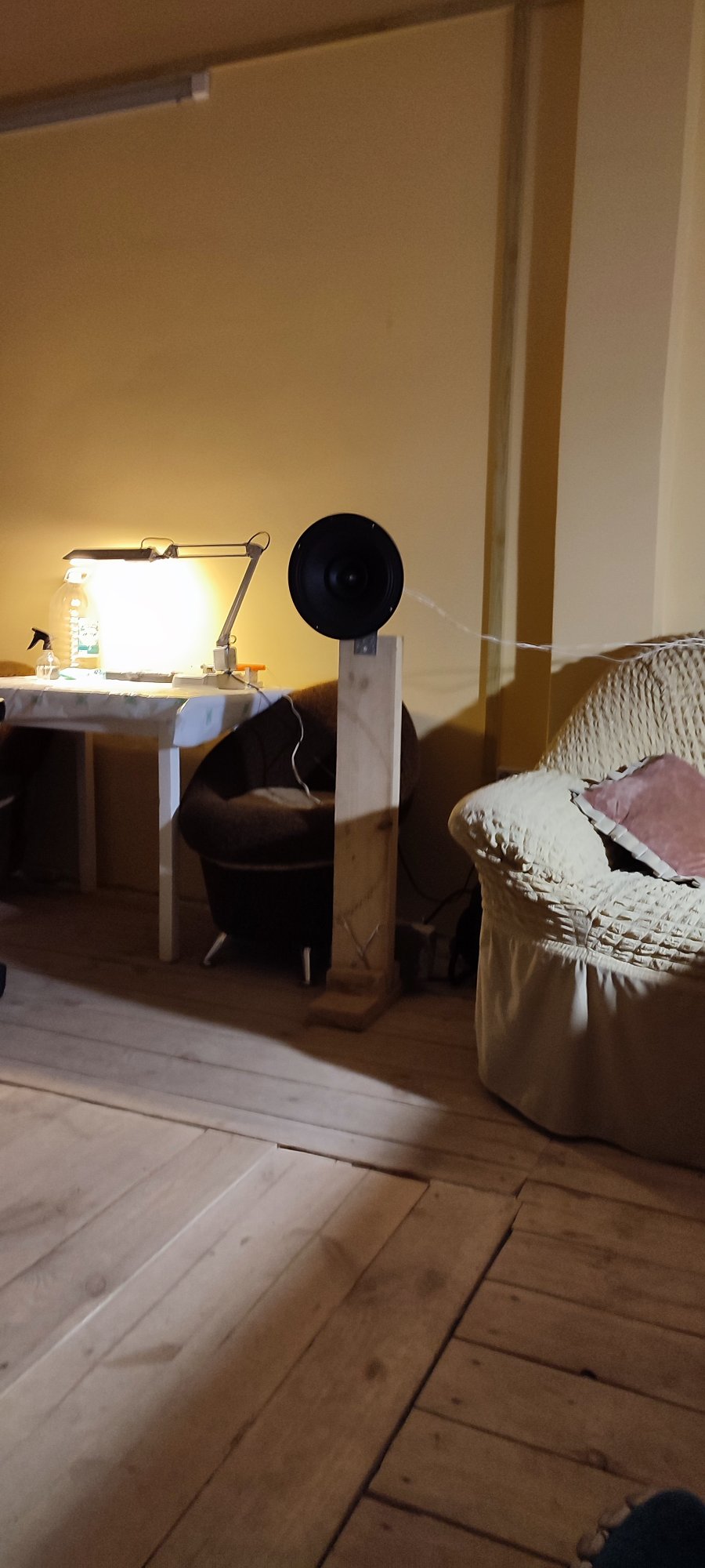

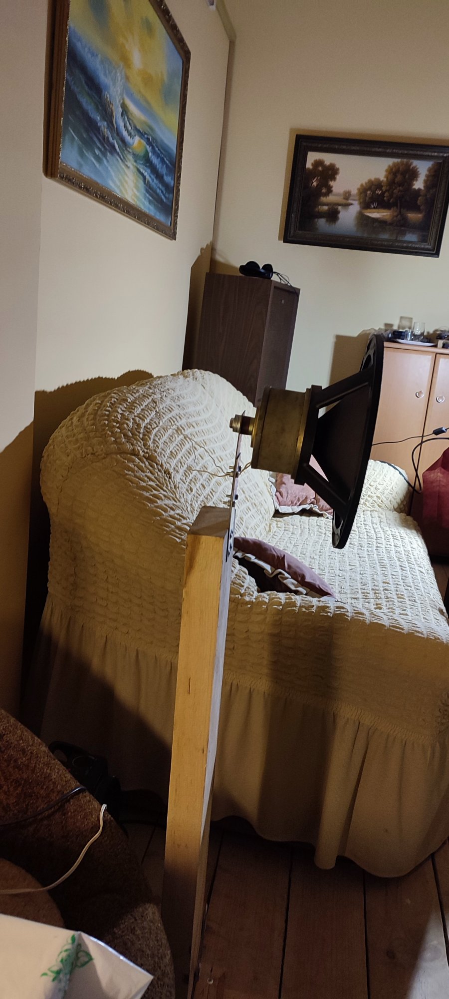

Делаю "палку", что-бы снять с дивана, отодвинуть от стены и подвигать...IMG_20230925_173822.jpg

По размерам и положению - вполне!
Но смущают два момента:
1. Нет жёсткости по осевой линии динамика - металлическая пластина может гулять с динамиком вперед-назад. Проверяется легко. Включаете сигнал и рукой определяете, вибрации магниту (креплению) передаются? Магнит вибрирует под сигналом? Если да - часть сигнала съедается, качество звучания падает
2. Проводочки тоненькие. Желательно подключиться медными с сечением не менее 1,5 мм2. Желательно больше. И напрямую к клеммам усилителя
А вообще, уже можно включать и наслаждаться. Только с помощью метра (рулетки) нужно точно выставить динамики. Чтобы от них было одно расстояние до точки прослушивания. И одинаковые расстояния до задней стены

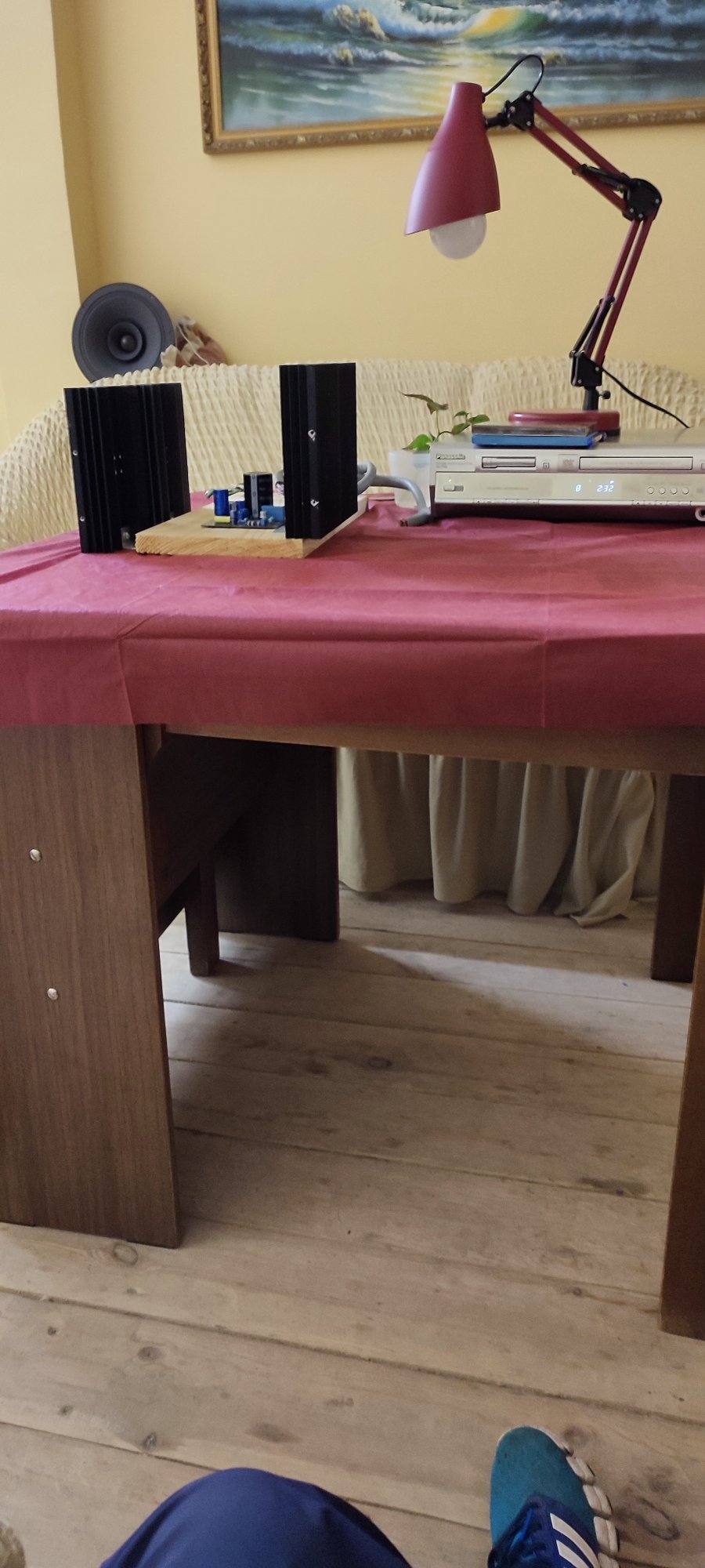

Продвинутые пользователи паяют клеммы динамиков к клеммам усилителя, напрямую. Не эстетично конечно выглядит, УНЧ зад показывает слушателю. Но можно закрыть глаза и представить звуковую улыбку)
