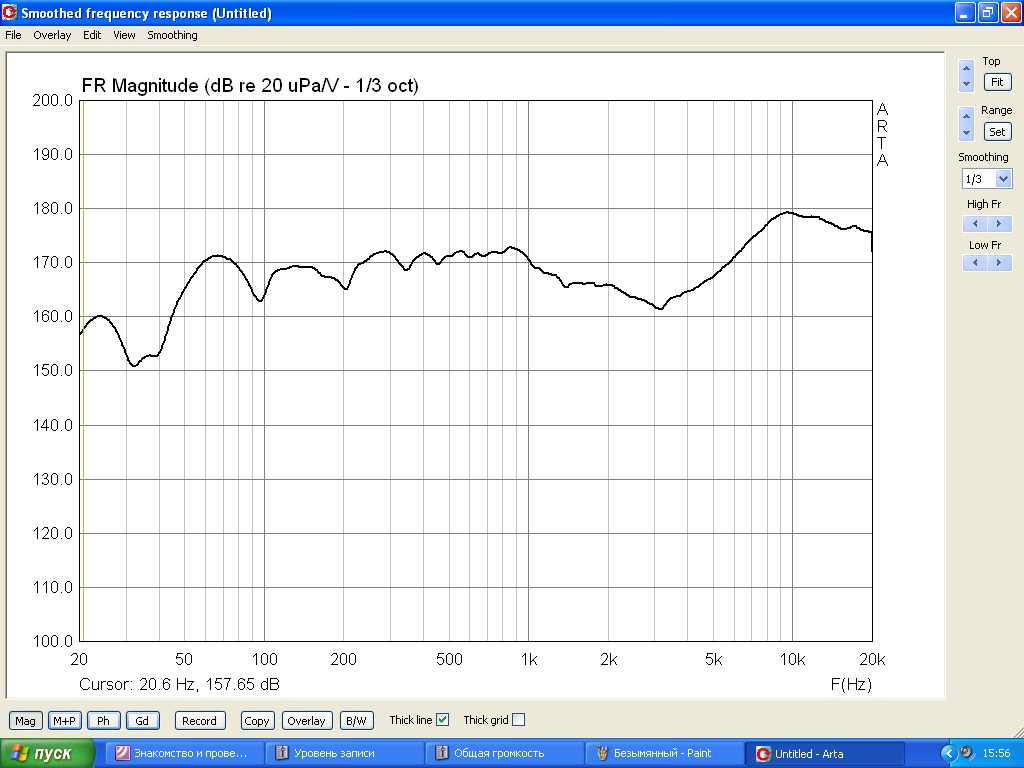

DM-305 - напольные, DM-302 полочные, фасад как у близнецов значит можно предположить: дины одинаковы. Если применить эти изменения фильтров можно ли спрогнозировать поведение АЧХ.
Сам пока только осваиваю ARTA, куча проблем, устраняю из-за этого DM-302 не замерял.

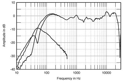

Замерил свои B&W DM 302, вот, что получилось.
а это график из инфы об этих АС

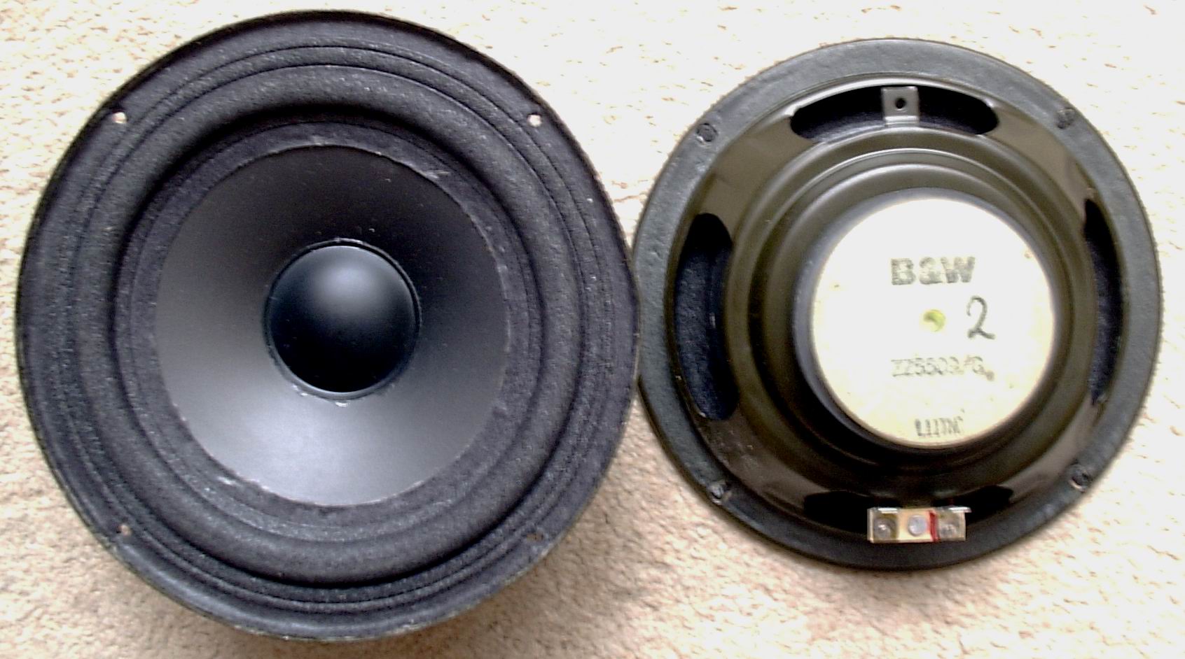

Попробую подхватить тему колонок и динамиков B&W.
Купил я наудачу заодно с другими динамиками, НЧ динамики от колонок серии 600. У них были "никакие" подвесы. Динамики B&W ZZ5509/G диаметром 5,5 дюймов. Я поставил к ним ППУ подвесы, получилось так.
Сразу вопросы к потрошителям динамиков.
Может я зря оставил и не срезал по внутреннему диаметру широкую полосу ППУ, она на диффузоре.
Хотелось, чтобы слейка была понадежнее.
При первых прикидках всё было не так плохо.

Высокая добротность, но для ЗЯ пойдет, если не добиваться баса, а делать небольшие полочники.
Такая же добротность, кстати, и у кевлара серии 300.
Но обнаружился убийственный дефект - провал АЧХ в районе 1 кГц. Надо как-то его заровнять.

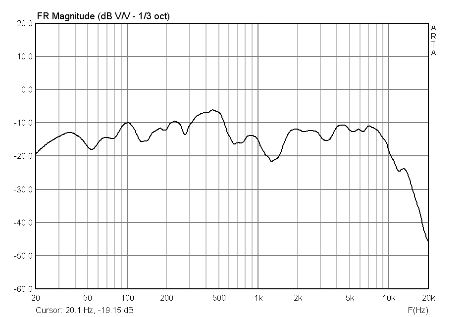

Это с 13 см, динамик в ЗЯ. Звучит хорошо, но проавл слышен.
Вопрос: что с ним сделать?

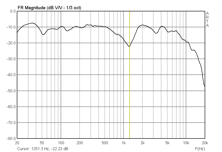

Вот что получилось с 0,4 м, условий измерений не помню.
Судя по горбу около 500 Гц - это мой испытательный картонный ОЯ. Но провал такой же.
Это ошибка при подклейке подвеса ППУ?
Обидно, что дефект портит неплохо звучащий динамик.
