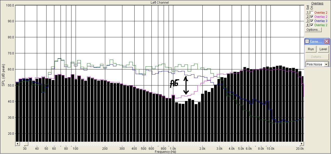

Впечатление, что Юрий и Александр измеряли разные АС. Может, динамики "модифицировали"? Или опять - измеряем, но не пишем, с какого расстояния.
Вообще-то низ включать напрямую аморально :giggle:, даже если он тянет до 10 кГц. Он там мешает.

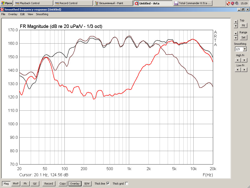

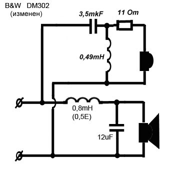

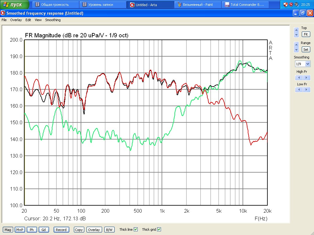

Был вариант с сохранением родного фильтра НЧ и замена только ВЧ фильтра на
последовательно 3,5мкФ + параллельно катушка 0,12мГ
Черным цветом суммарная, зеленым ВЧ, красным НЧ. Исходная схема https://ldsound.club/index.php?attachments/f-jpg.14289/
6,306
4,740
187
50
последовательно 3,5мкФ + параллельно катушка 0,12мГПосмотреть вложение 14400
Обе полосы не хороши, плюс состыковались с неудачной фазой - под 120°, суммарная не выше, а местами ниже отдельных полос, переворот ВЧ дал бы лучшую картинку. А.Б. говорит дело, бОльшая катуха на НЧ с более плавным спадом (Цобель, типа Цобель, просто резистор или ничего), ВЧ отпустить ниже увеличением катушки. Полярность ВЧ по ходу надо проверять, каждое влезание изменяет разницу фаз на разделе и около.

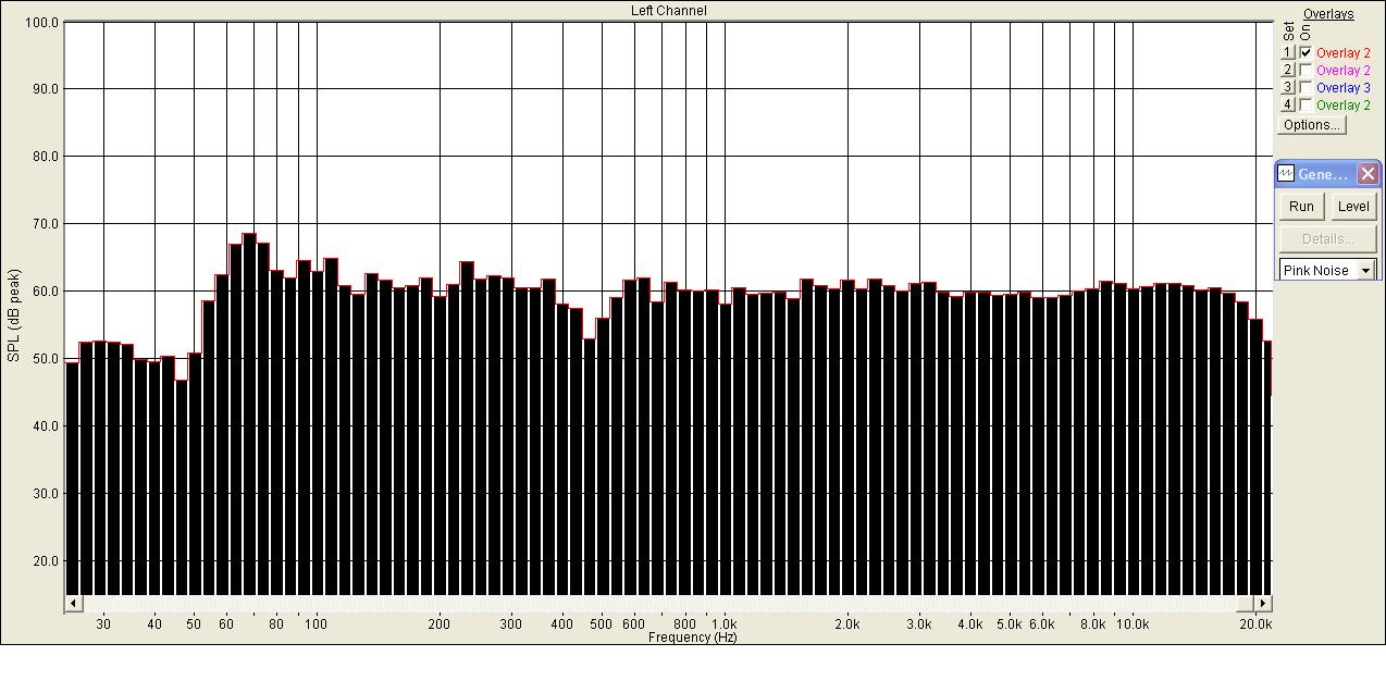

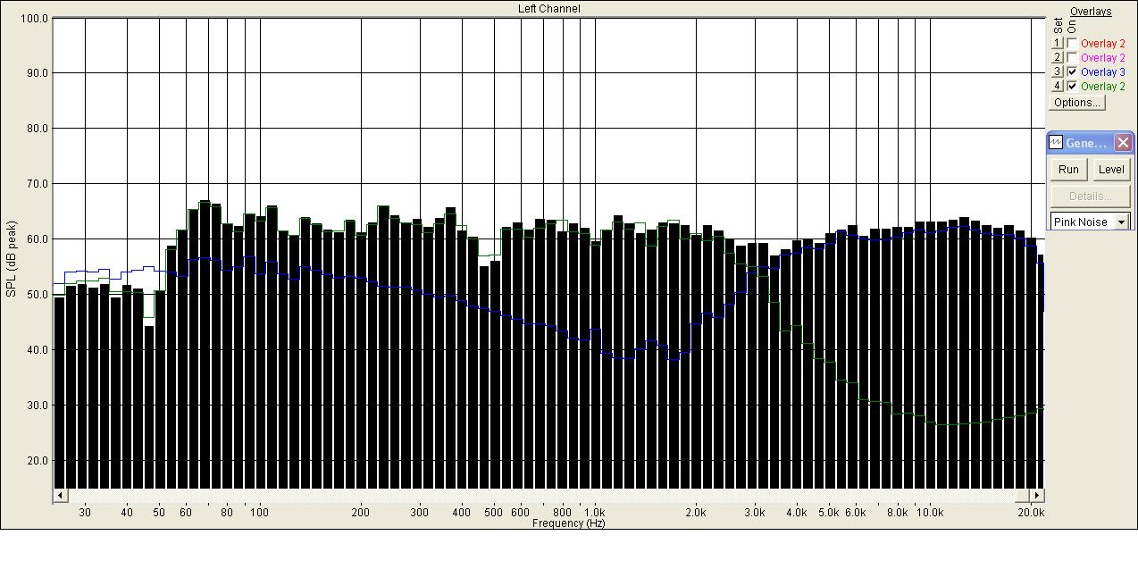

Собрал по измененной схеме
Такой результат
вторая колонка
Пока выслушивание идет без замечаний.
6,306
4,740
187
50

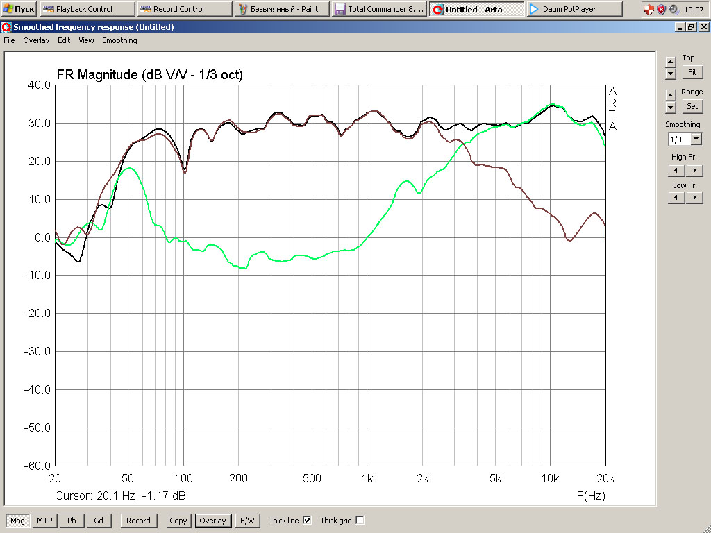

Такой результат
вторая колонка
Нааамного лучше. Попробуйте добавить 1 Ом последовательно с 12 мкФ, и 1...2 Ома последовательно с 3,5 мкФ, 11 Ом соответственно убавить, на предмет расширения зоны работы в фазе, хотя и так хорошо.

Я пробовал разные варианты: резистор 5 Ом последовательно к 12 мкФ поднимал полочку в районе 1кГц; изменение последовательно с 3,5 мкФ 11 Ом, при увеличении кривая справа начиная от 7кГц опускалась ниже, поэтому для второй АС сопротивление ставил 10 Ом (у него изначально кривая справа круче). Скрины промежуточных измерений не делал. В основном не нравится размах общей АЧХ у АБ красивее.
Разные программы, разные расстояния (какое у А.Б.?), разные комнаты. Не зважай.
Он измеряет другой программой и манипулирует временем усреднения (сглаживания), а сравнивать можно только в одинаковых условиях одной программой.
Судя по графикам, всё должно быть хорошо.
Неизвестно как измеряете Вы.
Есть ли подставка (обязательно, и лучше повыше), насколько близко стены и пол, что находится сзади и т. п.
Потому я и пишу - ДЛЯ СВЕДЕНИЯ делайте усреднение в октаву, полУчите, как у Бокарёва, лучше будет видно на какой частоте происходит переход.
Волнообразность только сбивает с толка.
И НЕ НАДО (ну сколько можно писать) ВСЕ измерения делать с метра. Это юристы придумали.
Очень подозрительно, что у вас даже пищалка сильно звучит на 50 Гц.
Значит проблемы или с питанием, или с наводками.
Кроме того, надо делать для ВЧ динамика узкое измерительное окно. А здесь опять нет желтой линии, непонятные паскали, я просто игнорирую такие графики потому что в них какая-то ошибка, а какая и как она влияет - непонятно.

Уже устал читать подобное типа сделал всё точно как у вас. Но результат не устраивает,АЧХ не такая.Правда,фильтры от балды, измерила собачья, а так все точно по автору
АБ, да не принимайте все на свой счет. Ну накосячил я где-то и что стоит ли реагировать? Обещаю больше не ссылаться на Вас, но использовать схемы и стремиться получить нужную АЧХ и при этом как настоящий дилетант пробовать все менять.

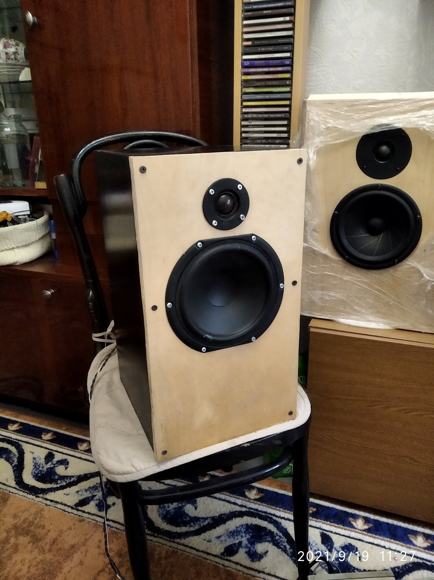

Буона сэра, синиор Распони! Сердечно рад приветствовать вас в уютной компании коллег.
Колонки от B&W DM305 с легким макияжем на фильтрах обрели достойное звучание, появилась музыкальность, выразительность, ушел аскетизм и англицкая чопорность, когда все правильно по закону. но не радует. По памяти прошлых дел, катушка НЧ фильтра оставлена своя, фильтр ВЧ претерпел изменения, теперь там емкость 3.3 мкф, катушка 0,47 мГн и гасилка к пищале 3 Ома.
Попытка вместо емкости на 3.3 мк применить оригинальный неполярный конденсатор на 4 мкф внесла излишнюю яркость на верхней средине, которая в итоге достала владельца колонок и были принято решение исправить недостаток. Сейчас все достойно.
Правда, после звука моих Сканспиков владелец Бивней косится недобро в их сторону. Не любы они ему, видимо, ох, не любы))))) А мне- нравятся и те и те. BW по чутью с отрывом выше моих , если сравнить перебросом. И динамики качественные и созвучные.
PS. Поглотитель внутри есть, синтепон . так что клинья- они для форсу скорее, чем того эффекта безэхового.
Ждут своей очереди.
История с Пирлесами 830 657 счастливо закончилась, сложилась неплохая двухполоска из того, что было под рукой, а был ящик от колонок 25АС -225 , которые с пассивником, к ним приделана фанерка с отверстиями под динамики. В роли пишалок опробованы : итальянская Sica LP66-25 и наш овальчик ширик рязанский 2ГДШ-16-8, с превосходным результатом.
Единственное что- ящик в 15 литров маловат, срез высокий. Но недостатка в низах особо нет.
Звук типовой от фирмы АБ, ачх тоже.
Отрадно , что наш овальчик 2ГДШ16 выдал красивейшую ачх с уровнем на пару дБ выше чем купольный динамик, пришлось ставить гасилку на 3 ома.

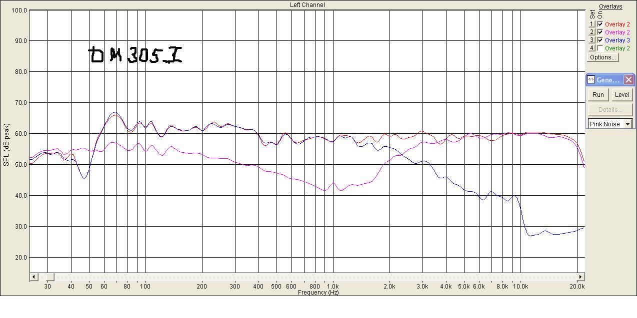

Синьору Распони все про доработку DM305. В финальном варианте вместо 4мкф на вч применил 3.3 и звук удался.
DM 305  фильтр АБ от 4 11 20.JPGDM302  оригинал.JPGDM-305  доработка АБот 4 11 20.JPGDM305  исходная и доработка.JPGDM305  номер2 доработка от4 11 20.JPGDM305 пара.JPGДМ 305  от АБ.JPG
Папочка с исходными ачх 305-х
DM-305    2 Ohms  out.JPGДМ-305  под лампу   с 2 омами  ф-р от АБ 1 11.20.JPGНЧ  305  с ф-ром.JPGНЧ  305го  с катухой  1 мгн.JPGНЧ  dm305  напрямую   05м.JPG
Добрый вечер, Александр!
Мои поздравления! Спасибо, что делитесь своими успехами с другими форумчанами. Что значит -- мастерство не испаряется :). Я пока без акустического дела сижу -- размышляю, куды лазерный киловаттный паяльник пристроить :) Зима ведь скоро.
Интересно, что сыграли роль 0,7 мкФ в фильтре ВЧ.
Вопросик маленький: в DM302 и DM305 не одинаковые ли динамики были? По памяти, у напольников (DM305) даже не весь объём корпуса на НЧ работал.

Разница в 0,7мкф присадила торчащий вровень со всеми соседями пичок на 3 кгц до уровня комфортности.
У 305-х большая часть объема -просто подставка заедино с полочником наверху.
Но есть и фишка. С тылу второй порт инвертора, труба, дополняющий щелевой на фронтпанели. Можно один из них глушить, регулируя уровень НЧ.
ПС. Владельцы BW говорили о разных динамиках в 302 и 305.
