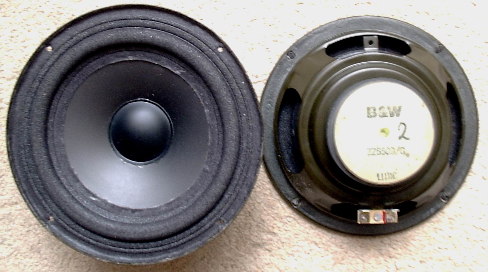

Попробую подхватить тему колонок и динамиков B&W.
Купил я наудачу заодно с другими динамиками, НЧ динамики от колонок серии 600. У них были "никакие" подвесы. Динамики B&W ZZ5509/G диаметром 5,5 дюймов. Я поставил к ним ППУ подвесы, получилось так.
Сразу вопросы к потрошителям динамиков.
Может я зря оставил и не срезал по внутреннему диаметру широкую полосу ППУ, она на диффузоре.
Хотелось, чтобы слейка была понадежнее.

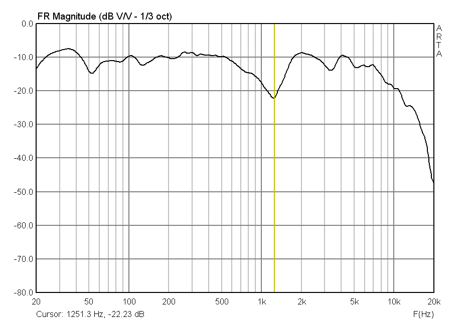

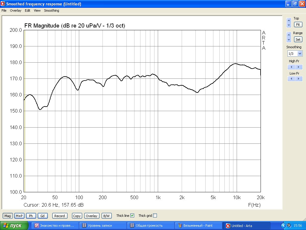

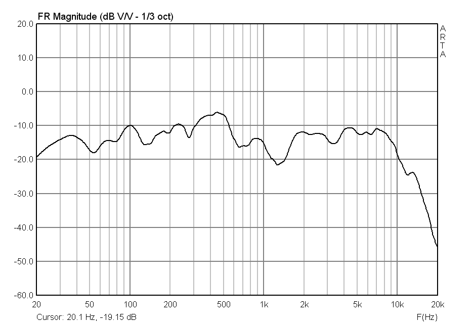

Но обнаружился убийственный дефект - провал АЧХ в районе 1 кГц. Надо как-то его заровнять.
Это с 13 см, динамик в ЗЯ. Звучит хорошо, но проавл слышен.
Вопрос: что с ним сделать?

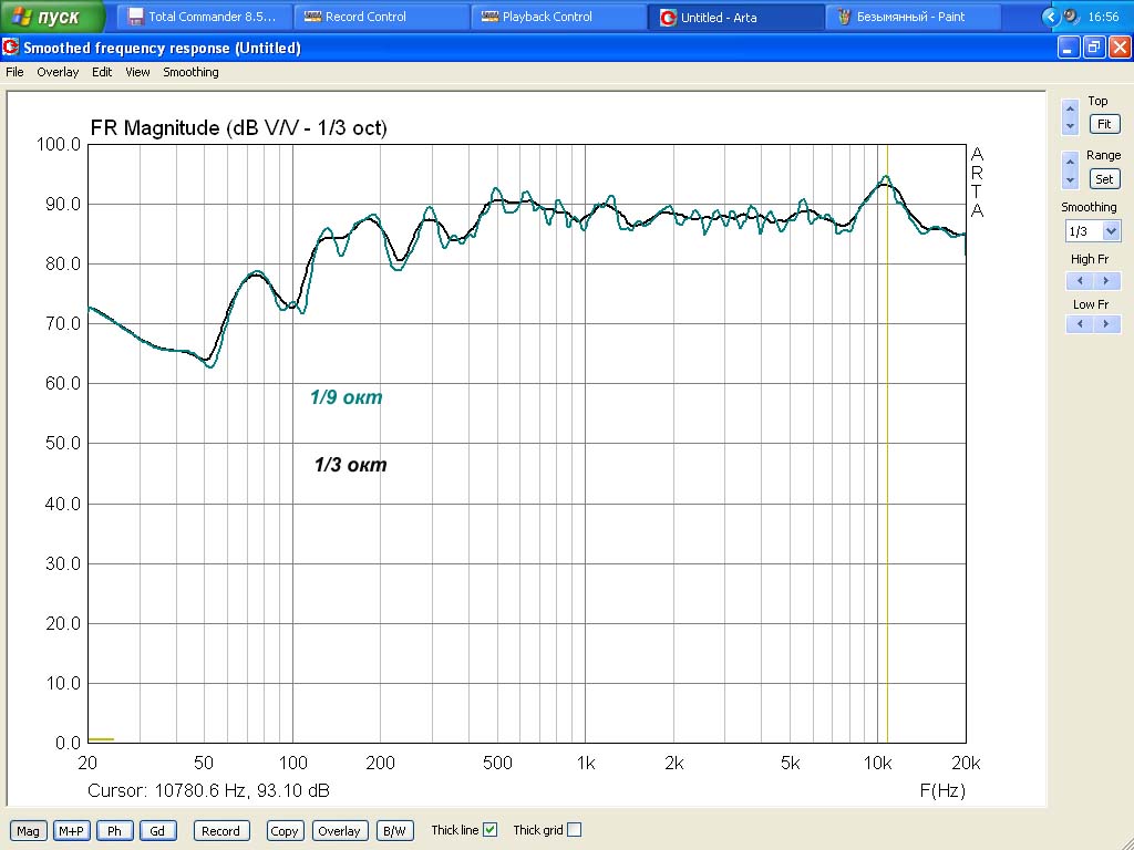

Вот что получилось с 0,4 м, условий измерений не помню.
Судя по горбу около 500 Гц - это мой испытательный картонный ОЯ. Но провал такой же.
Это ошибка при подклейке подвеса ППУ?
Обидно, что дефект портит неплохо звучащий динамик.

Колпачок тоже не родной. Когда я его отклеивал, чобы менять подвес и центровать, то колпачок распался на разные куски. Поставил бумажный. Думаю, на 1 кГц это влиять особо не должно.
Какой материал диффузора?
Похоже на бумагу. И бумага весьма жёсткая.

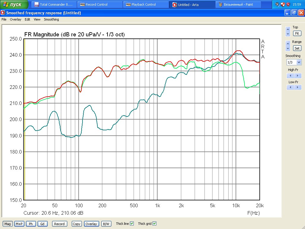

Большую дыру на 1 кГц может дать противофазное болтание значительной части диффузора. Где и как болтается - по фазе сигнала 1 кГц вплотную к разным участкам диффузора. Вдруг болтается кольцо с лишним подвесом?
Я тоже так думал, но достал (еле нашёл динамики), пощупал. Зазор если и есть, то не более 2 мм и это не звонкая бумага, а резиноподобный пенополиуретан.
Я уж прикидывал как заменить на бОльший диффузор, но 160 мм как на 15ГД-17 многовато будет.
Попробую налить упругую несохнущую массу, хоть это и неудобно. Хочется услышать другие советы - я могу в упор не видеть очевидного.

Конечно, это не колпачок.
Я имею в виду пройтись микрофоном по радиусу вплотную к диффузору, следя за фазой, на частоте 1кГц. Если по двум-трем случайно выбранным радиусам будет точка резкого изменения фазы примерно на одинаковом расстоянии от центра, то дифф поломало по кругу. Если картина на разных радиусах разная - болтанка пятнами. В первом случае можно попробовать сделать лучи жёсткости по радиусам, во втором - могут помочь концентричные ребра. Можно и доиграться, ес-но.🧐

Посмотрел.
Вот это:
Что тут божественного?
Или АЧХ не отражает реалий?

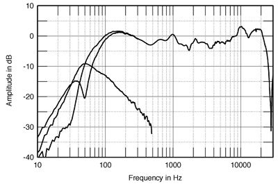

Если верить родной АЧХовине, https://www.hifisound.de/out/media/Frequenz(474).jpg
то там сначала яма, а потом жуткий пик. По графику не пойму на каких частотах. Как задавить обратной АЧХой фильтра - не представляю.
Хотя, вспоминая побеждённый 15ГД11, уже ничему не удивляюсь...

Замерил свои B&W DM 302, вот, что получилось.
а это график из инфы об этих АС

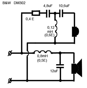

Хочу пробовать менять фильтр по АБокареву, посмотрю, что выйдет, но сначала снял схему родных фильтров.

тАМ разводка вч фильтра -с выкрученными руками, детали сидят в минусе, а плюс идет напрямую к пищалке. Я мудрил-мудрил, потом плюнул, спаял как сумел, а полярность пищалы увидел микрофоном. Можно и на слух, по резкому оскудению звука (шума) при неверной полярности пищалы.
Катушка НЧ остается родная, там что-то 1, 4 мГн. И всё. ВЧ фильтр: 3.3 мкф пленка, катушка в землю на 0, 48 мГн, гасилка 3 Ома. Полярность пищалы кажется такая же как у басовика, плюс вверху.
Но собачая разводка с деталями врезанными в минусовую шину, переворачивает сознание.
На НЧ стоит катушка на 0.8мН причем с железн сетдечником, проводом 1мм (на схеме забыл обозначить), мне придется мотать новую более толстым, чтобы получить малое сопротивление, габарит вылезет как две родных.

Советы принимаю как начало движения. Двигать детальками учусь, результаты радуют, хорошо есть микрофон. Первый заход полгода назад без микр был неудачный, теперь надеюсь получится.

Для начала взял одну АС, замерил АЧХ без фильтров в родном ящике, расстояние 1м.
На первый взгляд даже подумал: а нафига фильтр и без него не хуже чем с ними. https://ldsound.club/index.php?attachments/bw_-jpg.12333/ 300/post-35366
Далее подвигал детальками, самое проблема убрать прыщ на 10кГц, сделать ничего не смог. Лучший вариант у меня получился: НЧ без фильтра, ВЧ: резюк 4,7Ом, 10мФ последовательно и шунт головки 0,2мГн. от, что вышло
Еще не выслушивал, может так и устроит, раньше, до вскрытия, обычно чуть убирал верха на некоторых треках. Но все равно прошу совета гуру, что можно сделать.

Я пробовал отрезать немного от басовика, но прыщь все равно оставался и главное размер тот же, появлялась ямка 4-9кГц, и спад к 20кГц становился круче. Странно, что чуть уменьшился только при последнем варианте. Может на басовик режектор сунуть?
