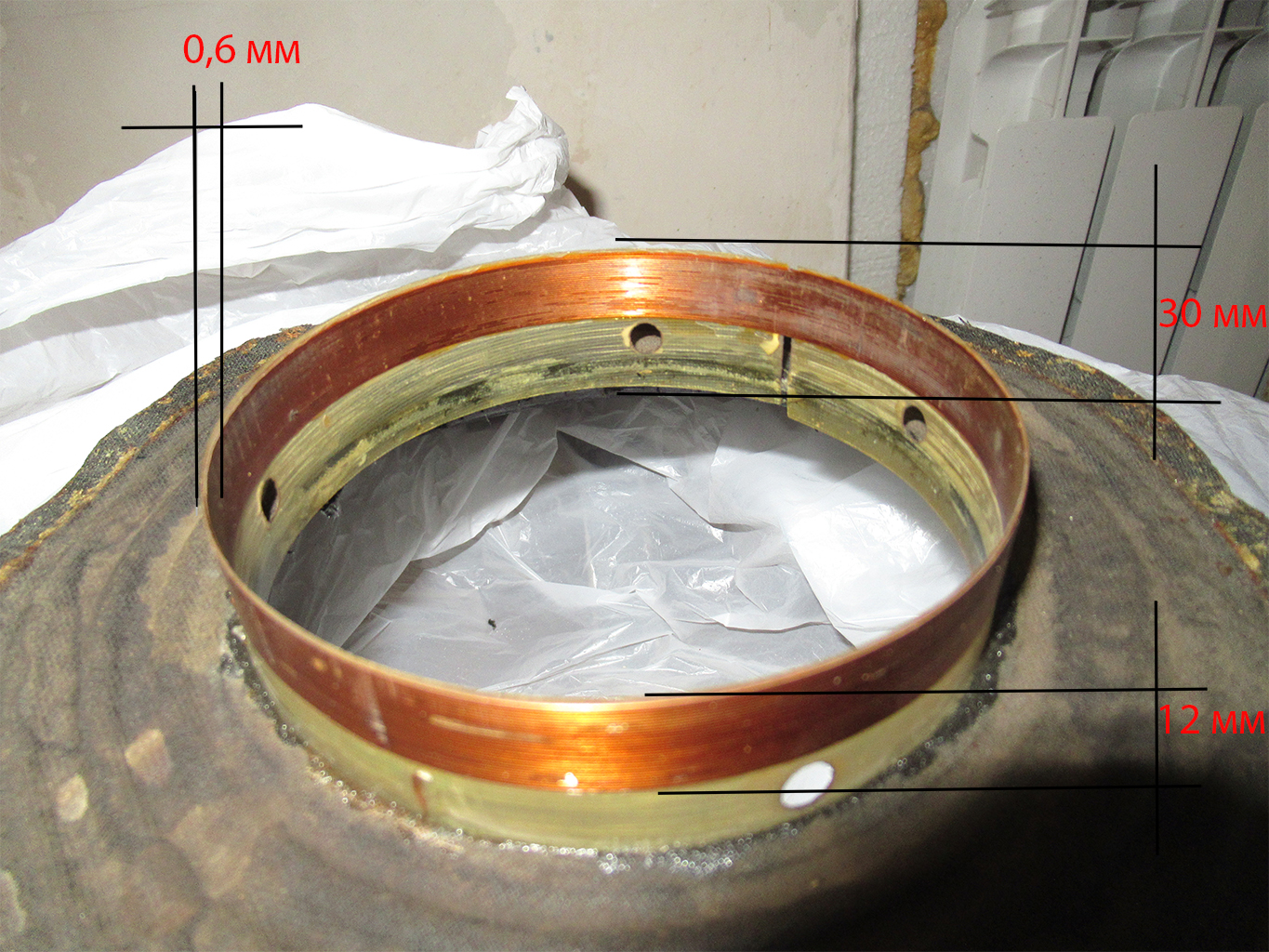

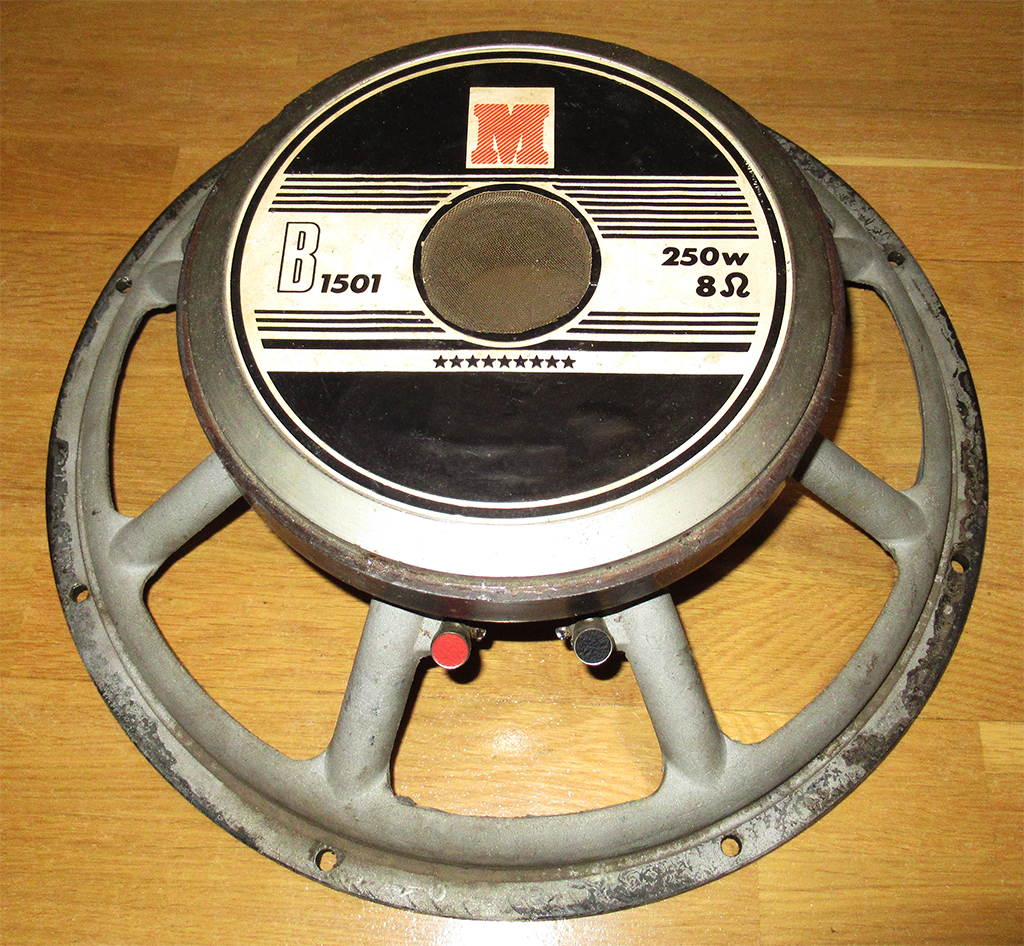

Ленинградский (СПБ - "Актон"?) эстрадный 15" НЧ динамик. Тканевый подвес с пропиткой. Вес -ок. 11 Кг.
Fs= 34-35 Гц. 8 Ом. Магнит 22 см. Двухсторонняя намотка медным проводом 0.2 мм по эмали.
Типоразмер катушки - 4"
Вес подвижной системы (оба подвеса, диффузор, катушка, колпак) 82.1 г. Вес колпака -4.76 г.
Размеры катушки:

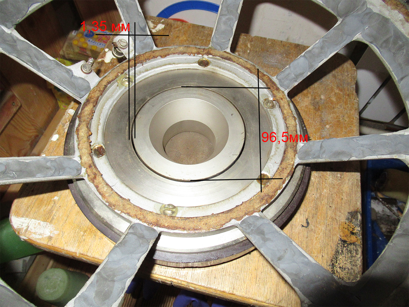

Размеры МС:
Поправка: 98.65 сегодня перемерю еще раз исправлю картинку.
Толщина верхнего фланца - 7 мм.

Ленинградский (СПБ) эстрадный 15" НЧ динамик. Тканевый подвес с пропиткой. Вес -ок. 11 Кг.
Размеры катушки:

Размеры МС:
