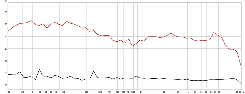

Нужно хотеть смотреть АЧХ СВОИХ басовиков
А зачем на неё смотреть? Она есть...
Вот, вместе с шириком с 4 м в точке прослушки.
Тянет 110 дб на 30 Гц:
Хотел прикупить ВАШИ, что бы озвучить патио на даче, и поддержать отечественного производителя, но поскольку АЧХ нет, то не представляется возможности прикинуть оформление, усиление и коррекцию.
Видимо не судьба! :confused:
Если на одном Ватте - это враньё, таких не существует.
Если мерите на другой мощности - грош цена таким измерениям.
Если надо озвучить улицу - замучаетесь басовик искать. Либо за очень дорого, либо мидбас (типа как в начале темы).
