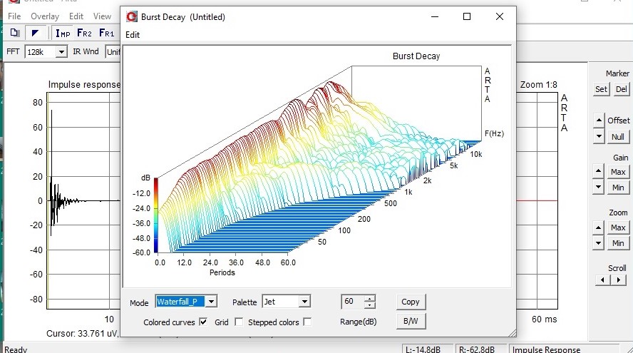

О, альтернативщики подъехали. Где измерения? Где? Сколько можно фантазий? Нифига он быстро не останавливается.
Мне тоже самое хочется спросить у Вас. Где ватерфол?
Вот 6ГД-2 в щите с добротностью, поднятой усилителем до 0,9.

Где измерения Диминого ширика?
Ватерфол отношения к измерениям динамика не имеет, ибо является одним из представлений импульсной характеристики, которая может быть вычислена только для линейных и стационарных систем, какой динамик не является. Где форма сигнала? Где начало и хвост разных видов и частот сигнала?

Где начало и хвост
То есть на Impulse response смотрим и простите, ни хрена не видим? И то, что "хвост" для конкретного динамика будет всегда одинаковым после прекращения подачи ЛЮБОГО сигнала?
