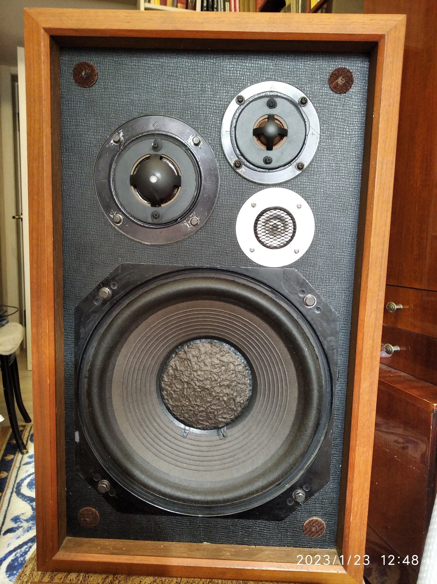

Могу понять 4-полоску Диатон DS-301, в которой высоченная отдача басовика потребовала дотянуться до него остальным соседям. Поэтому купольный средник и пищала доработаны применением нахлобучки, доп. купола, контрапертурного тела.
Отдачу добыли, ачх обрушили наверху, поэтому и применили 4 й динамик, от 8 кил до двадцатки. И все сложилось волшебно. А страдать 4-полосной херовиной дома из того, что валяется в кладовке- дурь и блажь чистой воды.
