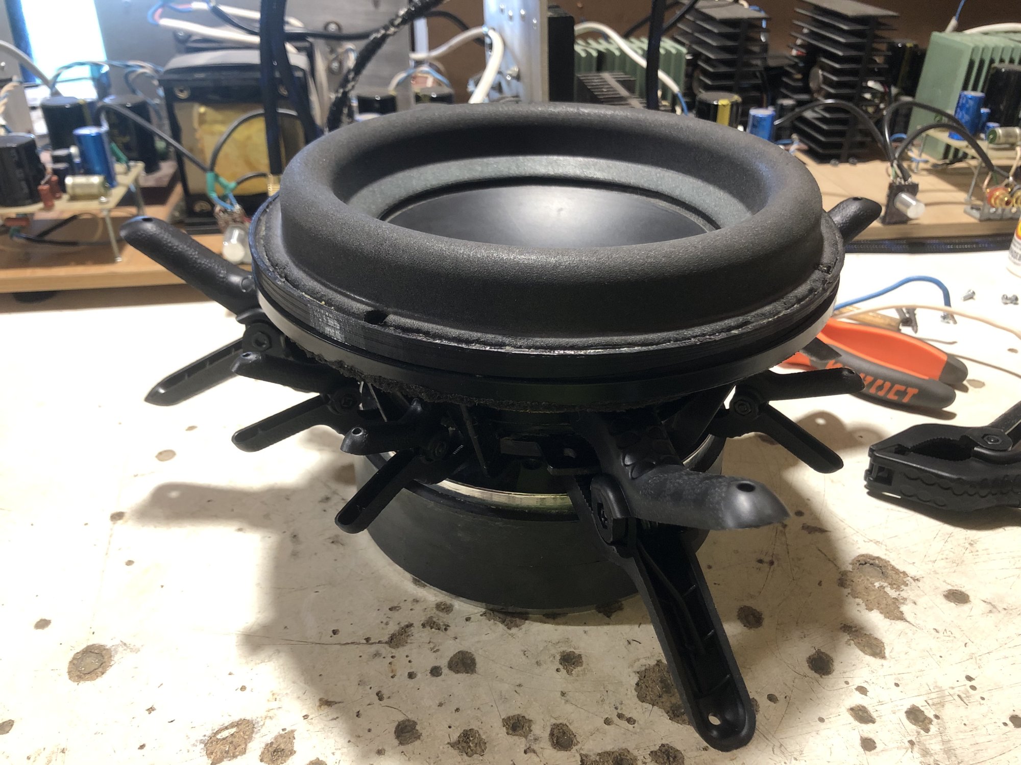

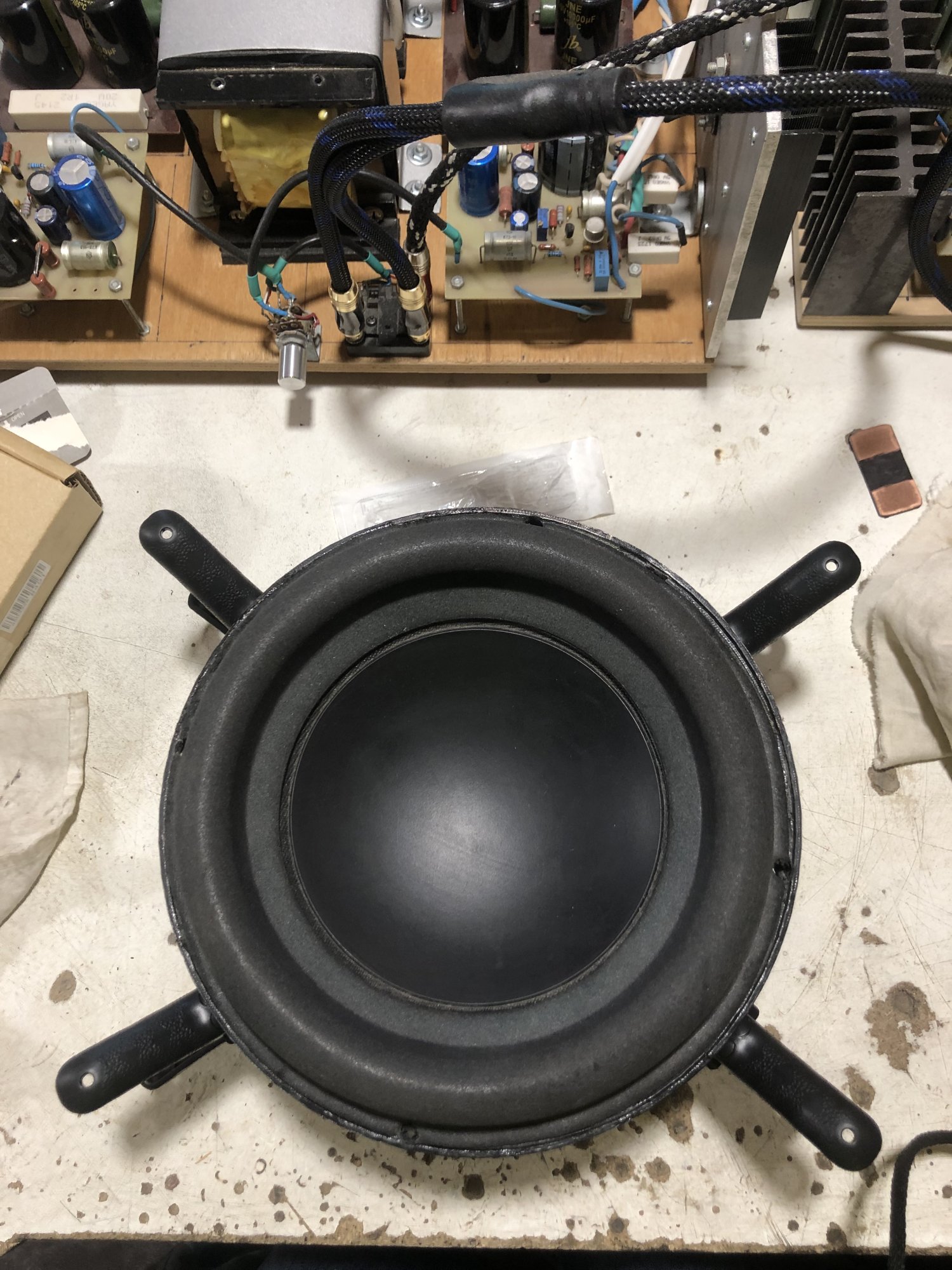

Там один только SPL по взрослому, это 15шка, а 8,10,12 не делаете с мощными моторами(2,3 магнита) и на ППУ? Типа таких. Это 8 дюймов, магнит 155мм и 40мм высота. Попросили отремонтировать, уронили, треснул магнит вдоль по всему диаметру, подружил их с секундой и сделал шпильки, индукция 760мТ, зазор 2.1мм. Ещё та тоска, сверлить и резьбу во фланцах нарезать :)

Эта пятнашка не по взрослому, а для приезжих (по спец. заказу). Не путайте.
На Ваших фото ни разу не мощный динамик. Наши 8" мидбасы мощнее и индукция больше. И BL. Если без икса считать.
Ну и у наших магниты не трескаются. Никогда.
Согласен, есть мощнее.
Так это 8ка, там силино не разгуляешься, ход 1.5-2см, больше центрирующие шайбы не дают.
У вас на болтах магниты с фланцами скреплены, а там не было.
Восьмёрки бывают ширики, бывают мидбасы, басовики и сабвуферы. Каждый гуляется как считает нужным. У Вашей догулялись до перегруженного мидбаса. Катушка с цепью от мидбаса, диффузор с подвесом от саба. Почему так? Для саба дороже, поставим от мидбаса, и так сойдёт.
Да, саб какой то самодельный, это кастом :) но в машину и так сойдёт, я ему собрал эту 8ку в хитром корпусе ФИ на 33герца. человек очень доволен. Какой нужен зазор исходя из вашего опыта для сабуфера примерно на 500вт с толщиной фланца 10-12-15мм с двумя магнитами по 150х80х20мм и на сколько мм керн должен быть выше верхнего фланца?

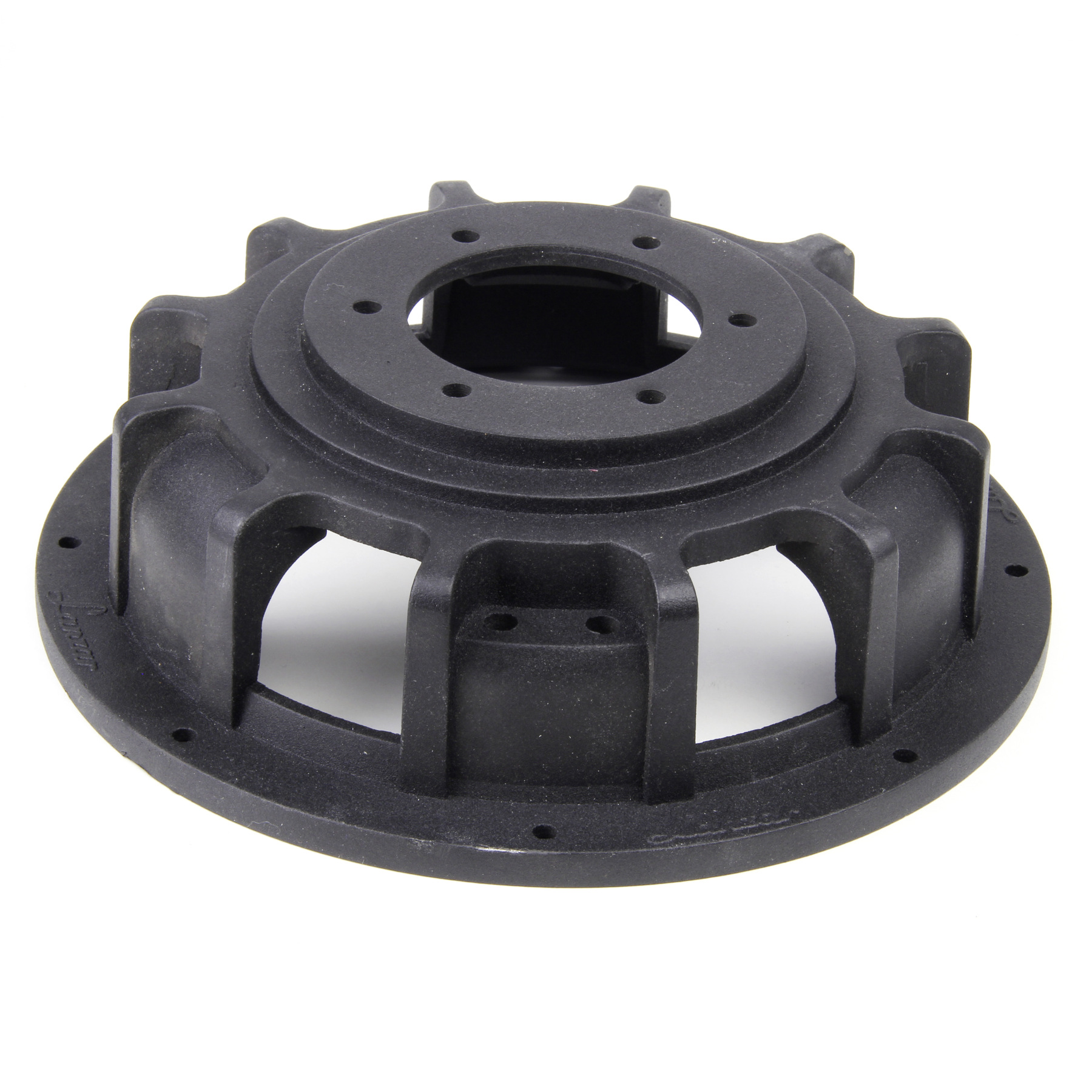

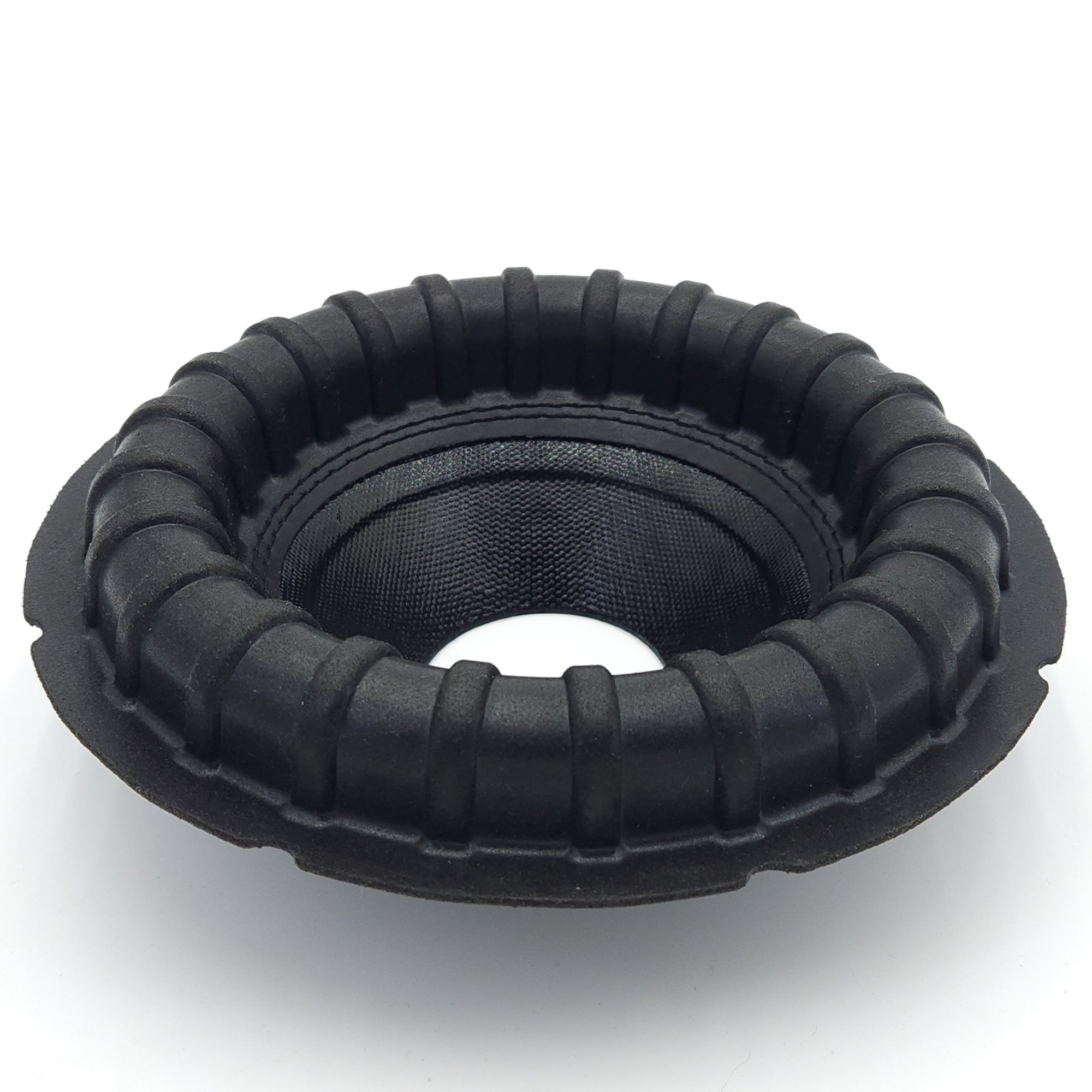

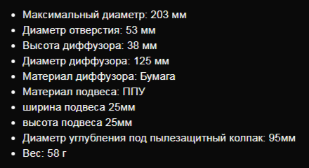

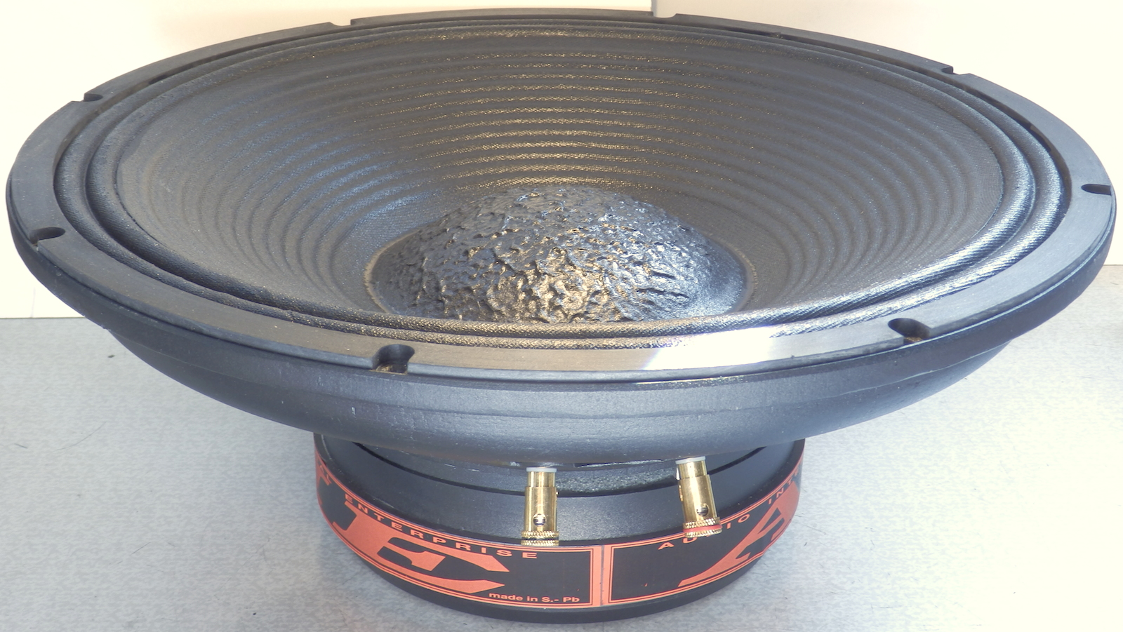

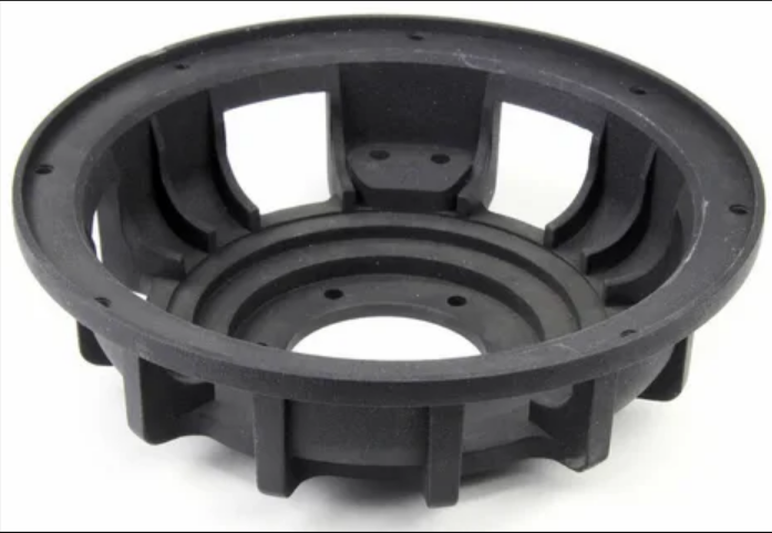

Вчера собрал железо для обычных домашних басовиков, можно и сабвуферами назвать. Как получу готовые - сделаю фото. Один 134-й феррит, фланец 16, керн выступает на 4-5 мм. Если сделаете нормальную катушку (типа как на известном видео) - будет в районе 200 W (RMS). Но никто не мешает рассказывать про 500, некоторые производители, до которых по рассказам местных дилетантов нам никогда не дорасти, в частности JBL, на похожих конструкциях киловатт пишут. И Вы можете писать, никто не мешает. А уж рассказать что там на 7 или 15 дБ больше давление - вообще запросто. На все вопросы типа: откуда такая цифра - посылайте подальше, это обычный способ подачи информации на этом форуме. Если кто будет настаивать на предоставлении расчётов - требуйте забанить. Его забанят и Вы в шоколаде.
Благодарю, на счет 500вт это понятно, что чем быстрей сожгут, тем лучше производителям. Интересует, реально ли в 8ку с ходом сантиметра 2-2.5-3, вливать 500вт долговременно? Зазора 3мм хватит или 4мм лучше и толще провод? Не пойму только с шайбами, 2 ставить плоских с промежутком в 5мм или одну мостиковую, чтоб ход длиннее стал. А вы сами фланцы точите или где то заказываете на заводе? Диффузор и рама(уже есть) такие в планах.

А там точно 58 гр?
Коробок не советую.
Обязательно проверьте сколько выдерживает мощность. Только не эмуляторами, а обычными приборами вольтметром и амперметром. Чтобы стрелка не скакала используйте инерционные приборы. Если таких нет, можно добавить конденсатор параллельно индикатору, подобрать такой чтобы стрелка слегка покачивалась, по среднему положению и определять. Перемножили ток на напряжение - вот и мощность. Нужен только соответствующий усилитель, надеюсь он у Вас есть.
Заказываем.
