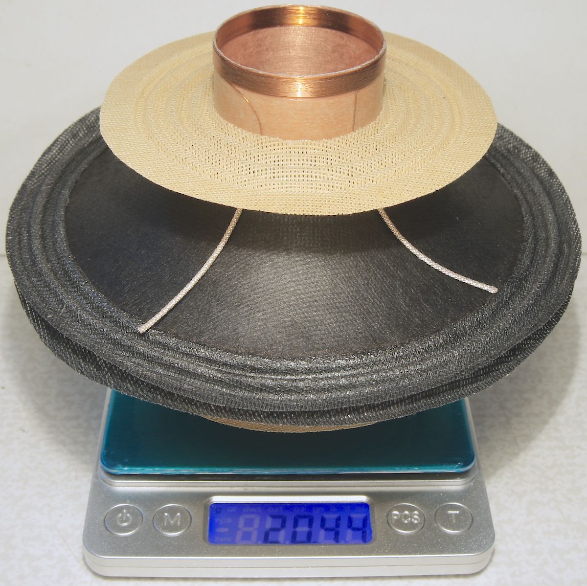

Ну давай по твоему вопросу, задам уточнение просто нужно понять, ты принимаешь наркотические вещества или нет:
dsc01552-jpg.60835
на этой незамысловатой картинке, ты считаешь или измеряешь величину которая именуется как масса?
Вопрос, сложный, сразу предупреждаю, подумай
собираетесь по формуле считать или измерять?
То что ты видишь на экране, это измерение или ... ?
Устал ждать пока тебя там (соль/спайс) отпустит, или что модно в питере.
Ты же наверное в курсе (хотя мучают меня сомнения, что нет), кратенько расскажу, формула состоит из переменных и констант, и то что переменные могут быть как расчетные так и измеренные.
Например №1 иллюстрация выше, ты измеряешь массу подвижной системы и далее при помощи математической формулы подставил переменные на основе измеренных величин и получил следующие (результат для примера):
Где, переменные обведенные синим от части являются константой, число Пи, безразмерный коэффициент 8/3, а вот плотность воздуха величина так же измеряемая, но для упрощения расчета принимаем как константу. А красным обведены переменные которые рассчитаны на основе измеренных величин, Mmd можно было просто кинуть на весы и измерительным прибором весы (определить) измерить массу , а вот для того что бы узнать сечение диффузора, можно взять измерительный инструмент и измерить диаметр диффузора, и далее измеренное значение подставить в формулу и ...
Ну и совсем простой: считать не пробовали?
А ты пробовал считать массу диффузора, не разрушая диффузор разложив криволинейную образующую диффузора на плоскость и не измеряя разность толщин материала диффузора, определить объем материала и по методике выторащенного пальца в небо узнать удельную плотность материала и рассчитать полную массу диффузора?
Чет у меня есть сомнения, куда проще таки измерить массу при помощи весов. А потом полученное значение подставить в формулу.

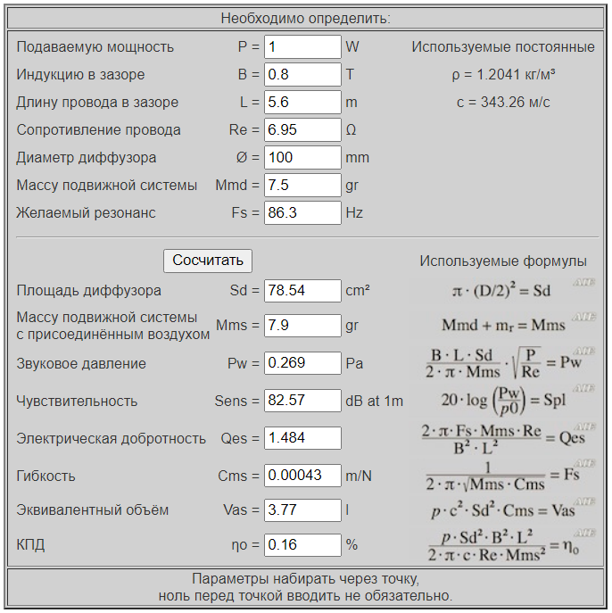

Возвращаемся обратно с чего начинали:
1707290002368-png.86358
Mms - рассчитано на основе измеренных величин
Re - так же, можно посчитать, а можно как говорит один из твоих апостолов resistorius взять тестер и измерить подставив измеренное значение в формулу
2Pi - константа, тут вопросов нет
fs - коварный момент, зная массу Mms, и полную гибкость Cms, можно рассчитать имея частоту основного резонанса, но! c Mms ладно уже определились, а вот с гибкостью как быть?
Правильно, её там нет. Потому что не измеряю. Если расскажешь зачем измерять и будешь убедителен - не только я, все кинутся гибкость мерить.
1-ый звездун на селе, если ты не знаешь что это и как, то как же ты узнаешь частоту резонанса? А всё просто, измеряешь резонанс уже собранного динамика, и далее находишь математическим путем, массу то ты заранее измерил, а гибкость нет.

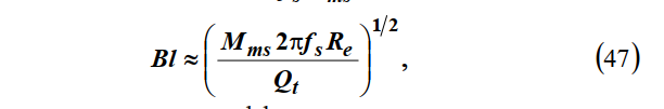

Хорошо хоть считать частично научились. Когда BL по формуле 47 сосчитаете? Оцените разницу. Когда я её в первый раз увидел, у меня был расчёт максимум через 5 минут. Весь от начала и до конца. На форуме формула ранее уже мелькала, сейчас уже сутки висит и ничего. Не хотите учиться - не жалуйтесь что не умеете.

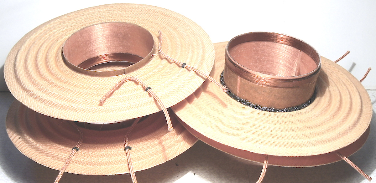

""Дмитрий Рутковский написал(а):
Рассчитайте катушку любым удобным способом. Намотайте в соответствии с расчётом. Померьте. Если совпало - значит рассчитано правильно. Возьмите катушку в руку, подключите к измерителю индуктивности и начните её трясти с частотой резонанса, прибор покажет её индуктивность на частоте. Делите разницу в показаниях на частоту колебаний - это и есть расчёт. ""
Катушка в сборе весит 33.92, вместе с шайбами и косичками 56.14. Каждая.

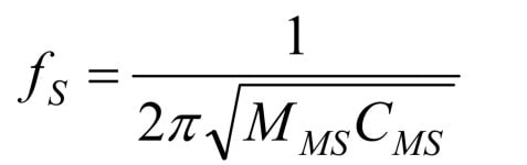

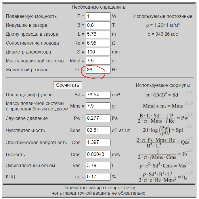

Тогда расскажите как Вы попадаете в заданный резонанс при расчете?
Fs, число Пи и Mms известны.
Элементарно, Ватсон 🙂
Во студенчестве так лабораторные делали, когда не клеилось.
Считаем в обратную сторону исходя из нужного результата

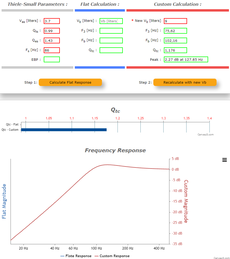

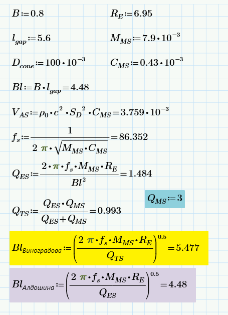

Возвращаемся к Qts(Qes) и тому как и что "каликулирует" маэстро ДР
Согласно короткой инструкции на сайте от выше упомянутого, можно рассчитать головку громкоговорителя. Вроде бы как даже определились, что для верного расчету нужны измерение механических свойств комплектующих, таких как гибкость, масса и т.д.
Берем опять же, выше упомянутый 25ГДН-1-8 (почему он, а всё просто это не экзотика от ДР, а динамик который есть чуть ли не у каждого, и всё предельно просто повторить)
получилось нечто страшненькое как и сам 25ГДН, но терзают смутные сомнения, а всё ли тут верно.
Как выше упоминал сам маэстро, для нахождения своего знаменитого "Х", он использует (или использовал) формулу от Виноградовой:
1707290002368-png.86354
Формула содержит переменную Qt(Qts) - полную добротность головки, где нам её взять. Можно посчитать?
Знакомьтесь, дядя
Qms - механическая добротность головки, где маэстро ДР, берет механическую добротность?
Виноградова например предлагает при помощи генератора и милливольтметра найти эту самую механическую добротность, которую она обозвала как Qa, то есть измерить.

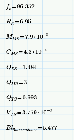

Ну прикинем, итоговый расчет механической добротности дал результат как Qms = 3
Упустим тот факт, что гибкость по методике ДР, он изначально не знает, и определяет на полностью собранной головке, измерив частоту основного резонанса головки при помощи генератора, и дальше по формуле высчитал расчетное значение гибкости (колдун не иначе).
Рассчитали полную добротность Qts - 0.99 и по версии Виноградовой получили эл. механическую связь 5.47Тл
Морщим лоб, и делам вид что пока верим:
далее, математически определим какая будет частотная характеристика динамика в закрытом ящике 9л
как это иллюстрирует Алдошина, и то как выглядит модель:

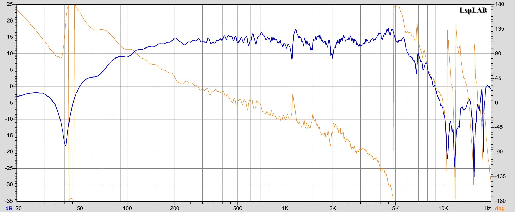

Переходим к натуре 25ГДН-1-8 в корпусе объемом 9л, микрофон 10см от акустического центра головки, что бы "стояков" и переотражений не наловить:
25gdn-1-8_10sm-jpg.57143
Явно не наблюдается подъем +2дБ на частоте 127Гц, чепуха какая то явно.

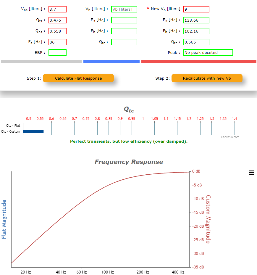

Берем динамическую головку, подключаем к генератора, как описано в ГОСТе (Если что, то это калькулятор на сайте того самого AIE (реклама! но за неё мне не платят 😢):
и получив значение полной, электрической и механической добротностей
Qts - 0478, Qes - 0.558 Qms - 3.34
Ну явно не расчетное значение по рутковскому Qes - 1.29
Подставляем полученные значения реальной головки в модель:
Что уже куда ближе к реально измеренной АЧХ, и таковым является, 25ГДН из за разной степени опьянения сборщика на производстве, имеют разброс полной добротности от 0.4* до 0.6*, но явно не 1*

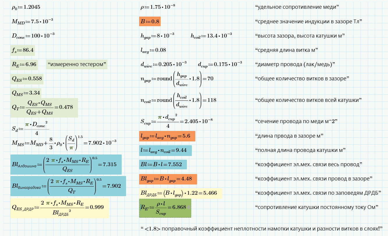

Возвращаемся к знаменитому "Х"
И вот тут начинается, изначально данные были высосаны из пальца, та же расчетная электрическая добротность и механическая абстрактные значение, выше по тексту всё расписано и даже с иллюстрациями.
И то как выглядит электромеханическая связь на основе измеренных значений добротностей по методике из стандарта на сайте AIE (блин, опять реклама):
Виноградова считает BL через полную добротность, а вот Алдошина, ранее упомянутый Small и Klippe через электрическую добротность. Что по сугубо моему личному мнению, куда более верно, так как не может быть электромеханическая связь больше чем весь провод умноженная на индукцию (как раз то что мы всегда наблюдаем на таблицах от ДР, где у него вся обмотка с огромным фланцем в зазоре умноженная на индукцию, имеет запредельно огромные значения BL, что по итогу и даёт "Фирменные ДРДБ" столь малые добротности, которые не стыкуются с реальностью). Опять же повторю для тех у кого синдром ДРДБ, конкретно данный пример, это частный случай который относится только к головке 25ГДН, и даже с коэффициентом "Х" (как он меня уже з#$ал) электрическая добротность всё равно равна единице (1), что на графиках АЧХ проиллюстрировано. Реальная полная добротность находится в диапазоне 0.45+, что стыкуется с пологой характеристикой в коробе при 0.56 итоговой добротностью.
P.S будет время, попробую еще повторно измерить 35ГДН с высотой катушки 4мм 4 слоя, в магнитном зазоре 11.7мм, посмотрим что там!

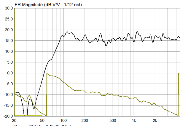

Для тех кому интересно, как выглядит АЧХ ШП головки с эквивалентным объемом Vas 5.5л с добротность в единицу в корпусе ЗЯ Vb 9л
Не надо перекладывать с больной головы на здоровую. Это формулы приписываемые Тилю со Смоллом, я только их выложил в виде калькулятора.
Сам-то понял что написал? Что с чем не стыкуется? Расчёт по формулам не стыкуется? Так я всегда говорил что Т и С жулики. А ты пытаешься мне это приписать. Потому что сам такой. Говорил не раз - секта очень заразна. Они превозносят всяких "авторитетов", а когда не сходится - перекладывают нестыковки на других, а сами типа белые и пушистые. Но не упустят случая найти ошибку на сайте пользуясь теми же самыми формулами. Типа у дурака Рутковского параметры не сходятся. Сделал чтобы сходились. Теперь оказывается что всё равно дурак потому что не сходятся с их программами. Обратно переделать?
