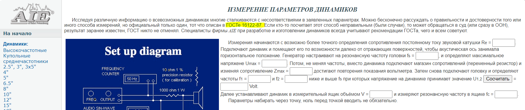

Есть такая контора мутная:
Знаешь ты такую или нет?
Вот там ссылаются на ГОСТ, пяткой в грудь себя бьют что пользуются только данным документом и всем рекомендуют.
Но лично у тебя почему то не получается "Сосчитать" итоговый результат. Может туда обратись? пуская "Сосчитают" это:

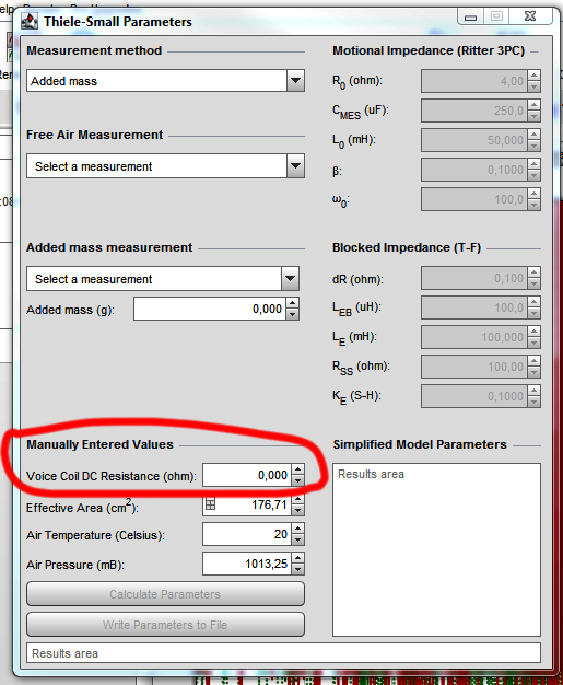

Кстате Д.Р. правильно говорил и говорит насчёт Re .
Мерить нужно тестером.
И тут самое интересное: компьютер не умеет мерить постоянку и подменяет её переменкой с низкой частотой.
Ваш хваленый ДР похоже компьютера никогда в глаза то и не видел, а туда же... критиковать и ругать. А его бумажкой с параметрами даже подтереться стремновато.

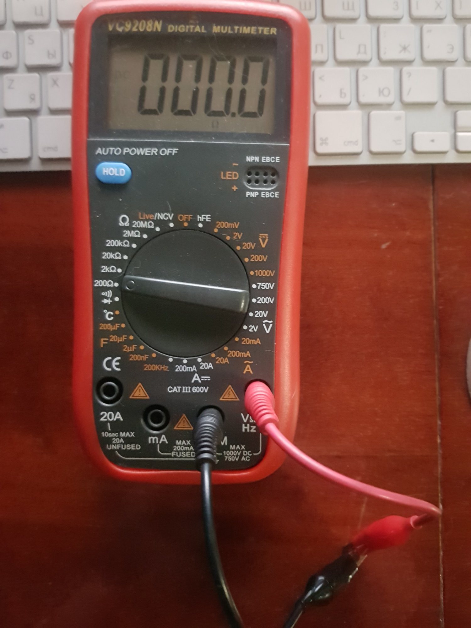

Реч шла об измерений Re мудьтиметром

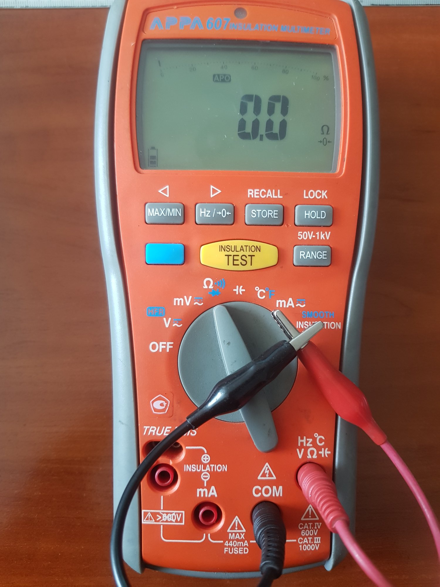

Обычным? А как же провода? Нужно их компенсировать? Можно LCR-метром, тогда будет более точно, 3 знака после запятой, подключаемые провода к катушке можно на перед измерить, многие LCR-метры имеют функцию "начало нуля" с используемыми проводами (щупами).
О чем вы ? Какие провода , какие 3 знака после запятой ???
Звуковые карты и даже дорогие измерительные комплексы просто непредназначенны для измерения постоянного напряжения .
Мерим обычным мультиметром ,ничего компенсировать ненадо, ,одного знака после запятой достаточно. Любого нормалного мультиметра с 12бит АЦП будет за глаза .

Я что зря картинку присовокупил? Там же русским языком написано, ... "Manually Entered Values". ДР в лучших традициях совка ругает то, что не знает, никогда не видел, и соответственно, никогда этим не пользовался. Мешин прав, с пеной у рта доказывать, что ночью темно, а днем светло, это, знаете... такое...

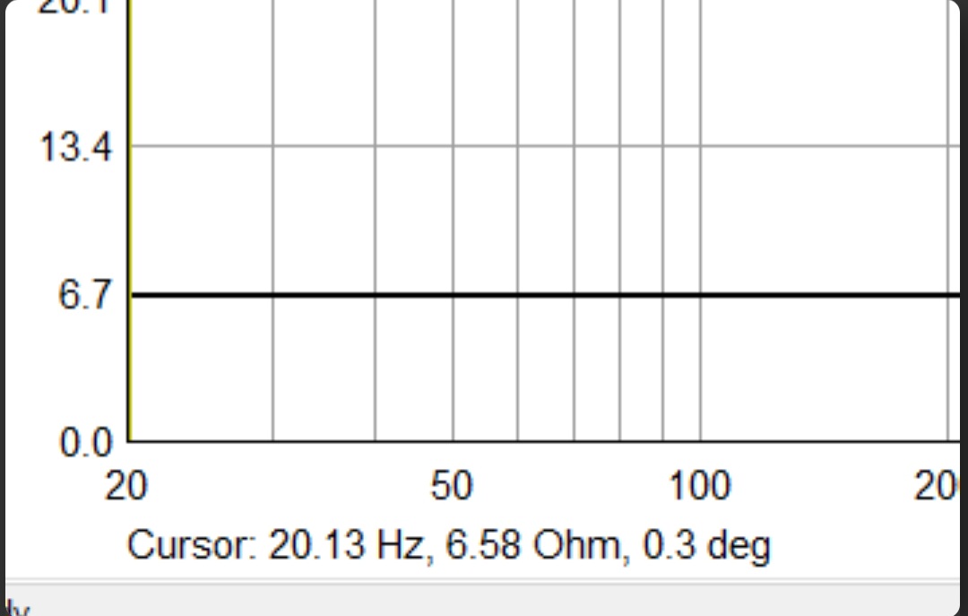

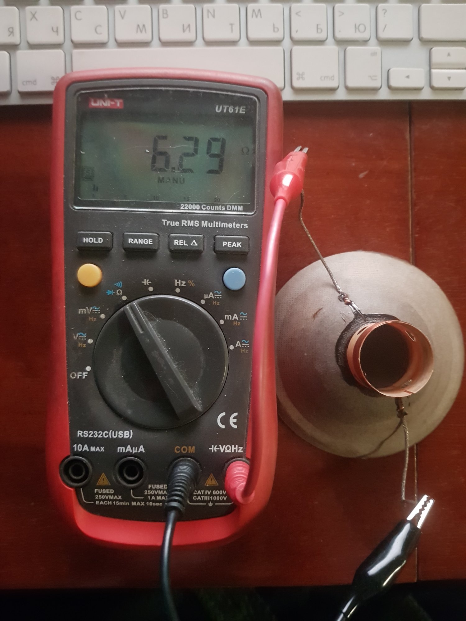

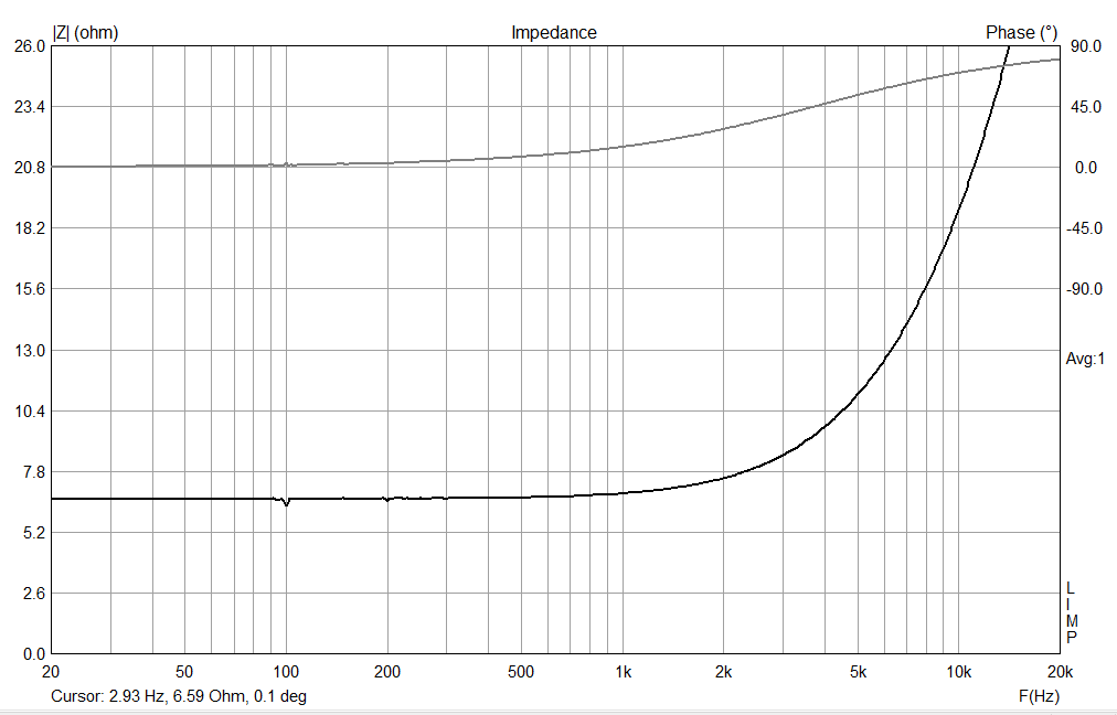

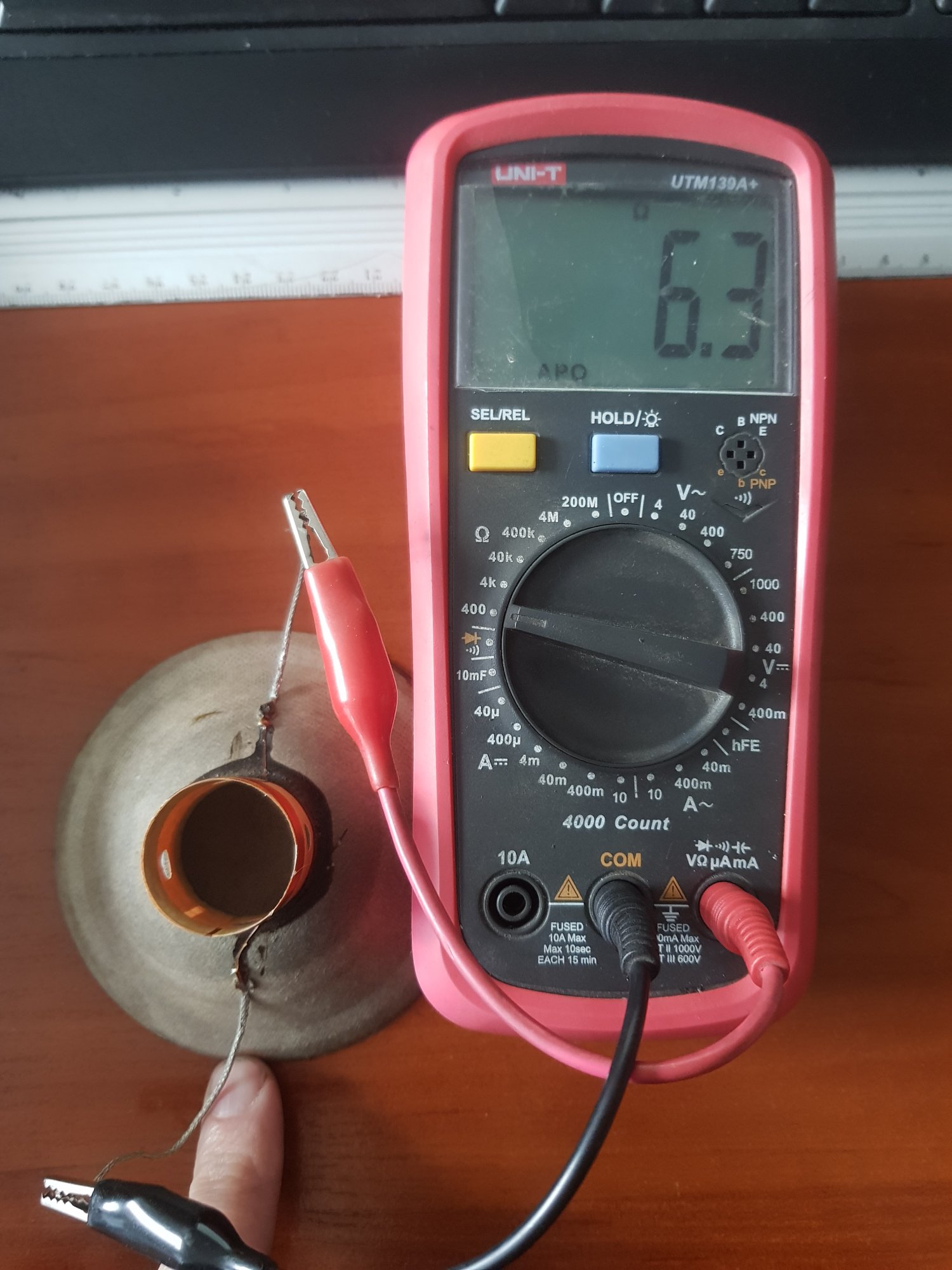

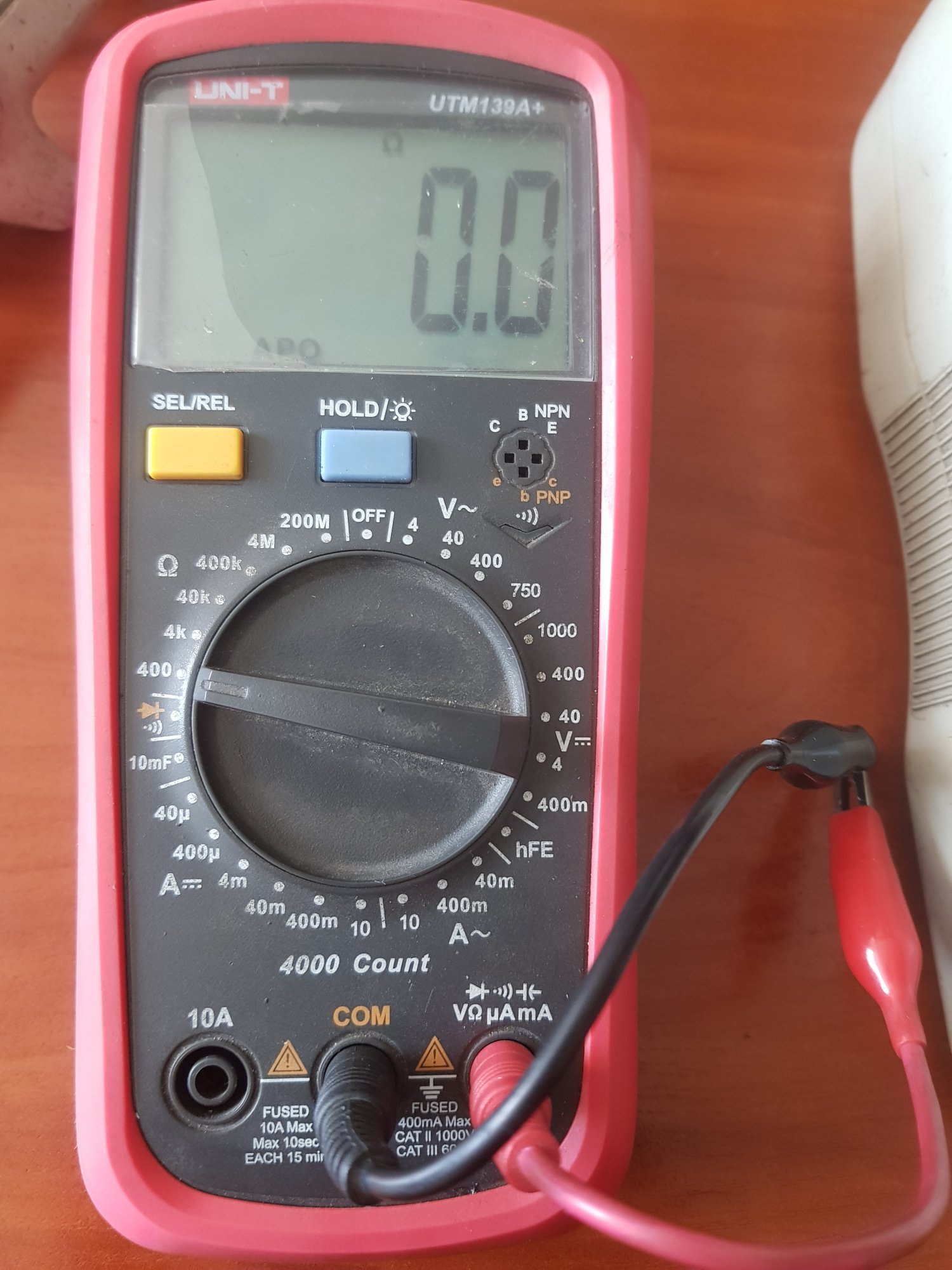

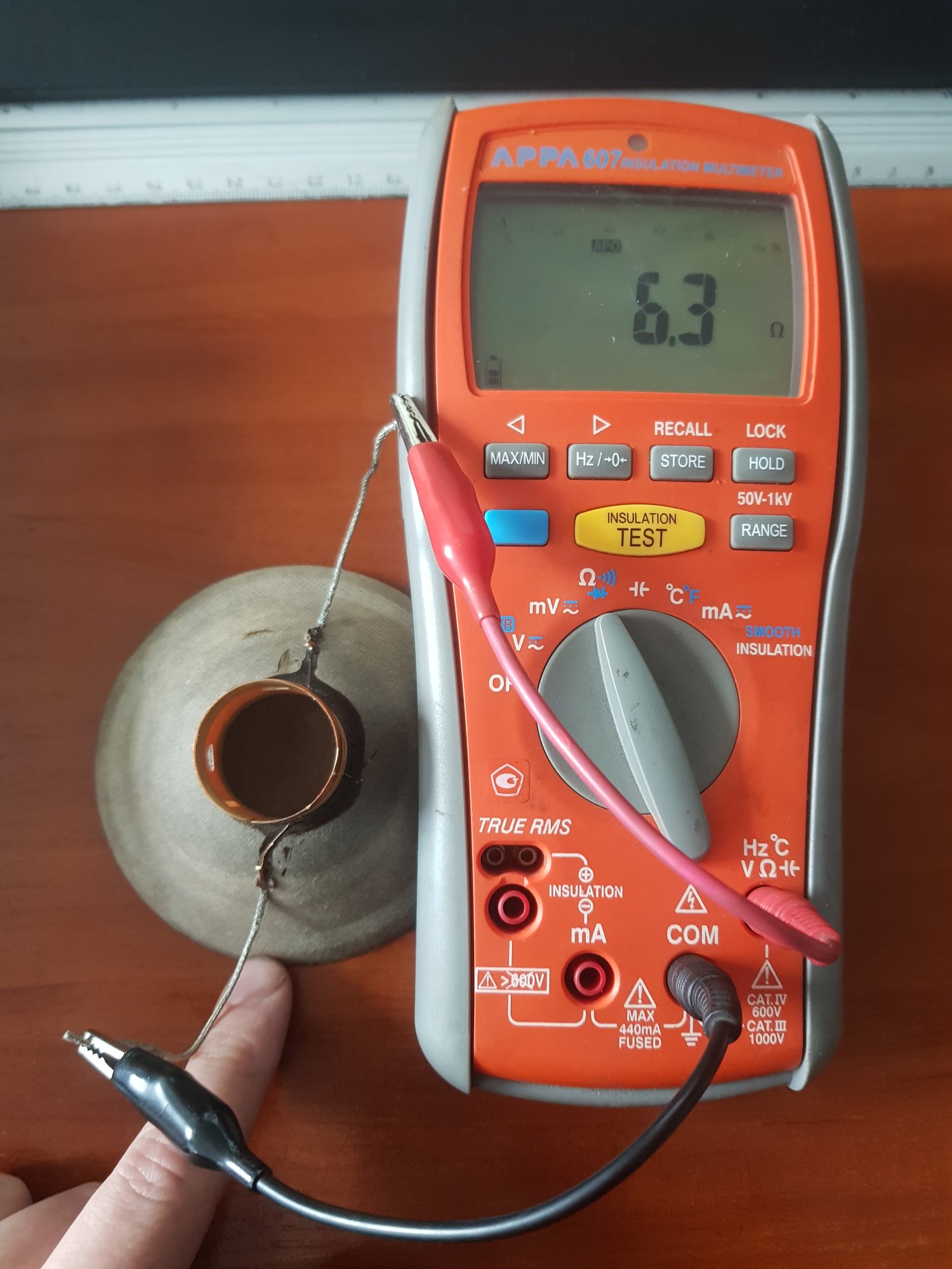

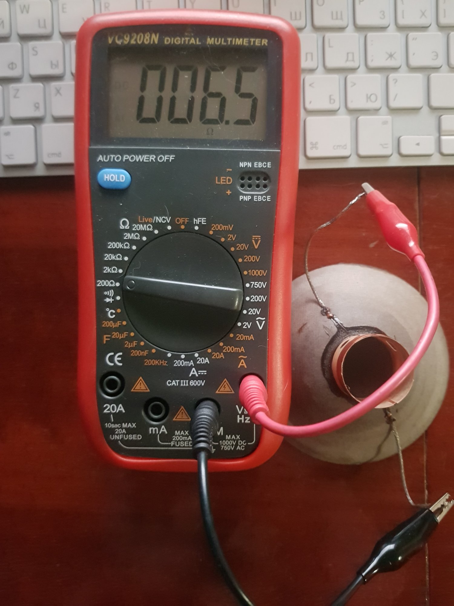

Я вот хотел бы в очередной раз высказать своё мнение, ну есть у меня так называемый тестер, который есть у большинства из присутствующих на форуме и что дальше, кто из Вас уверен что он показывает верное значение?
Всё что смог за сегодня найти:
Испытуемая катушка от динамика 20ГДС-1, Z=8, измеренное значение сопротивление постоянному току метрологически поверенным прибором ЦС4105 6.506Ом
а это измеренно стэндом Limp +увесилитель который ранее в теме был представлен.
Кому больше верить? тестеру который показывает 6.3Ом и имеет заниженое показание относительно метрологически поверенного прибора на 3.3%, или стэнду который завышает показания относительно ЦС4105 на целых 1.1%

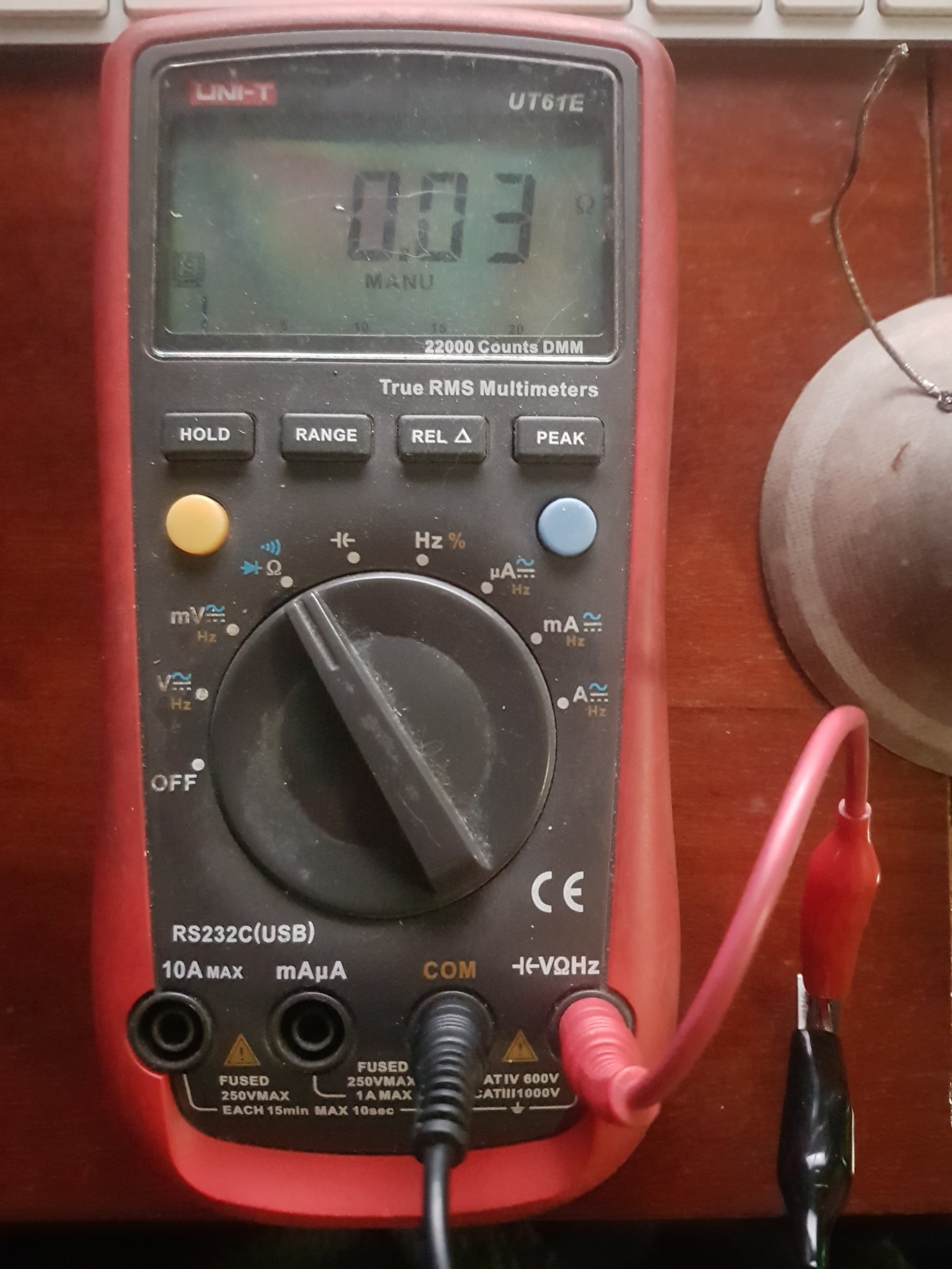

Посмотреть вложение 85590Посмотреть вложение 85591
Посмотреть вложение 85592Посмотреть вложение 85593
Посмотреть вложение 85594Посмотреть вложение 85595
Посмотреть вложение 85596Посмотреть вложение 85597

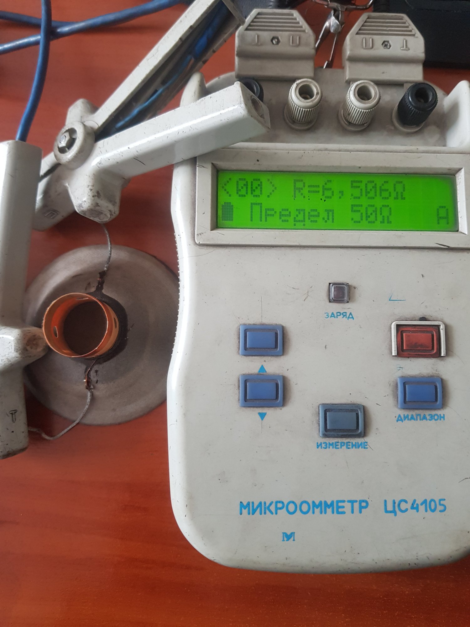

Посмотреть вложение 85599а это измеренно стэндом Limp +увесилитель который ранее в теме был представлен.
По итогу, можно сказать, что в очередной раз "единственный производитель динамиков" обосрался выше некуда, всё что умеет измерять сопротивление постоянному току, вполне имеет допустимые погрешности в измерения, и на итоговые показания, влияет настолько ничтожно мало, что высер от рутковского выглядит как
Микроомметру доверия больше прочих, у него измерение 4-проводным способом, сопли не влияют на цифру.
Дак я этого не отрицаю, а он у всех и каждого есть? У меня он есть, из за того, что еще до 24.02.2022 я работал в ОТК, и по сей день есть доступ к приборам и на этом всё.
Есть иной способ, достаточно точный. Подать известный ток в катушку и измерить напряжение на ней. С точностью до милливольт.
работал в метрологии и КИПе, с приборами знаком.

А я выше и проиллюстрировал, что измерять автоматизированных способом Limp так же достаточно.

Вам не понравилась моя вставленная картинка из REW, из которой явствует, что сопротивление обмотки вручную вставляется пользователем, никакой компьютер ничего не подменяет! Хорошо, вот картика из LIMPа:
Сопротивление тоже вставляется пользователем. А уж как он его получает на его совести. Как видите и тут компьютер ничего не подменяет.

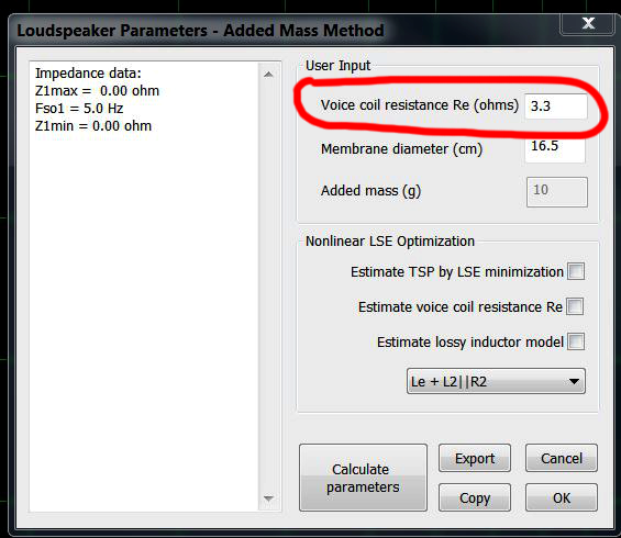

Насчёт лимпа имелось ввиду ето

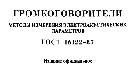

ты прикрепил у себя на сайте это:
еспользуй это документ как методическое пособие, там всё описано, подготовительный процесс и расчет результатов измерения.
ГОСТ 16122-87 на актуален с 2010, ему есть замена ГОСТ Р 53575-2009 пользуйся этим.
Если у тебя измеренные значение согласно ГОСТа не сходятся с резуьтатми твоих фантазий, делай выводы

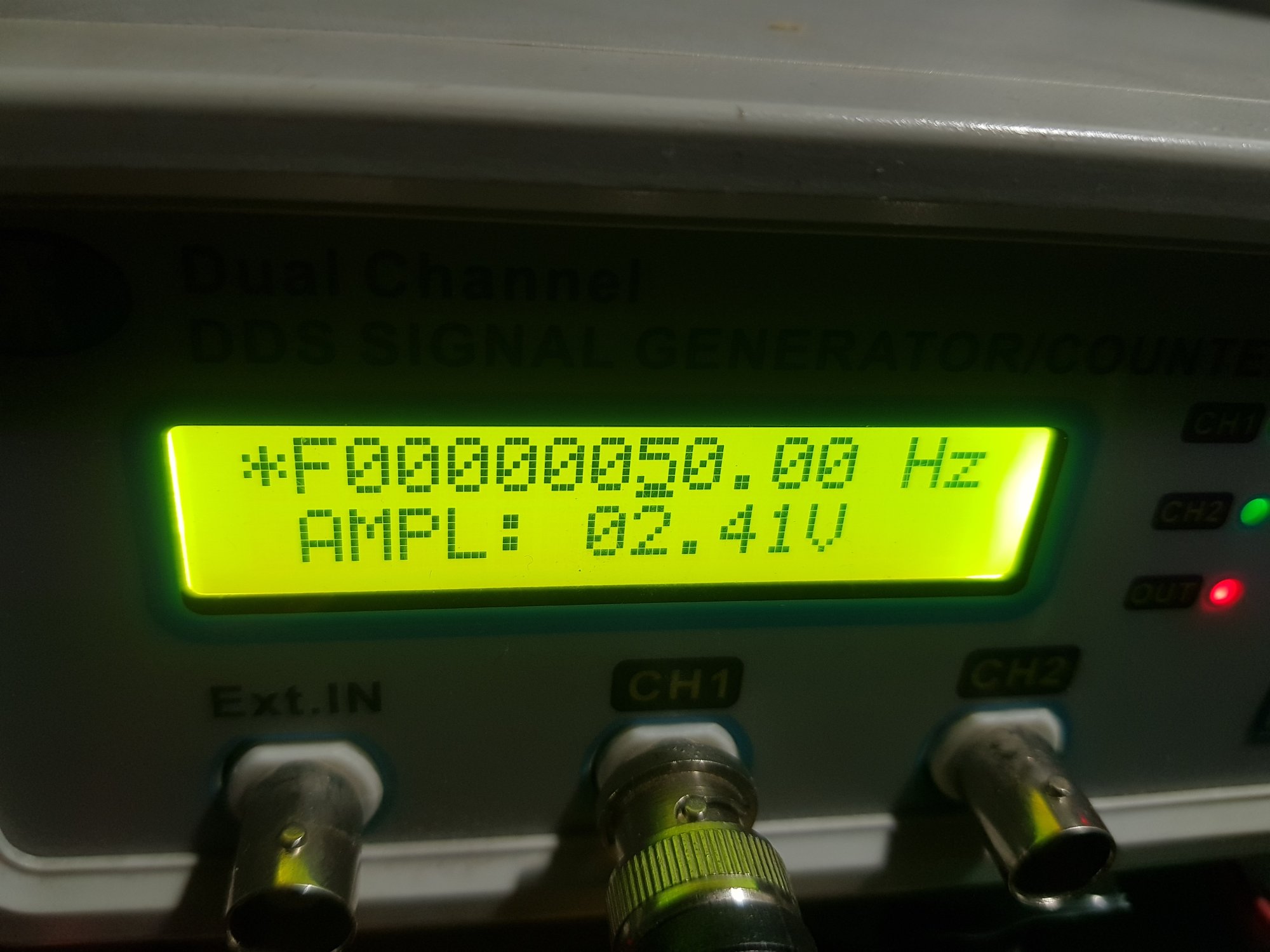

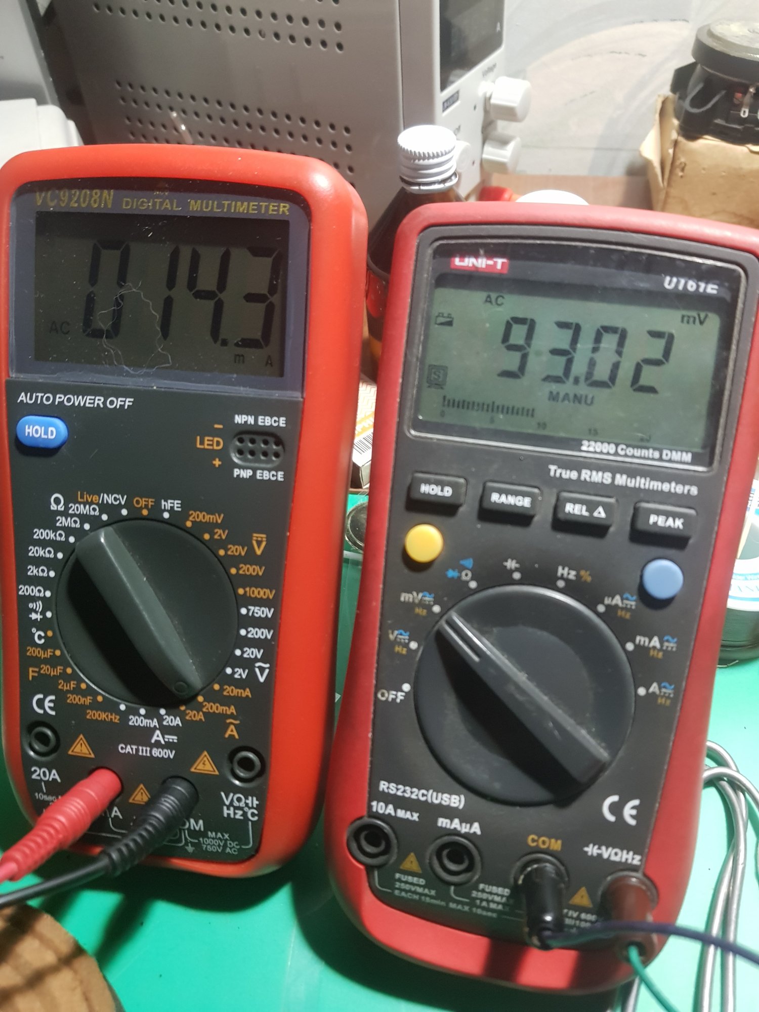

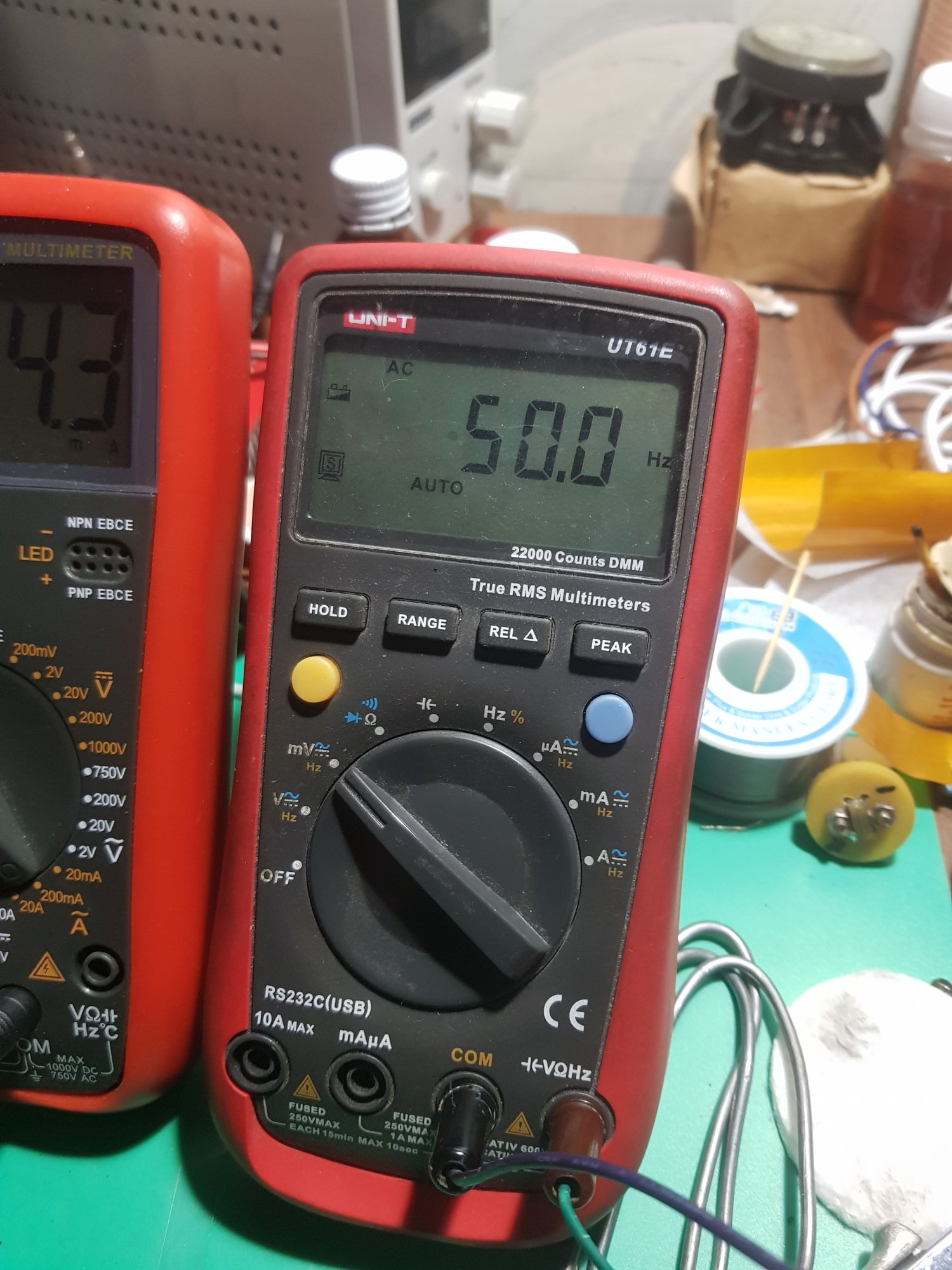

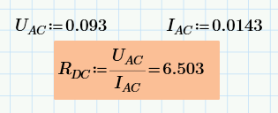

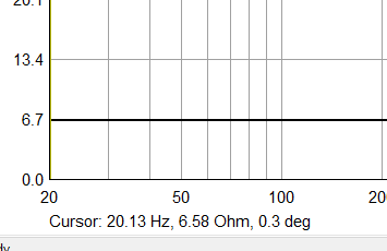

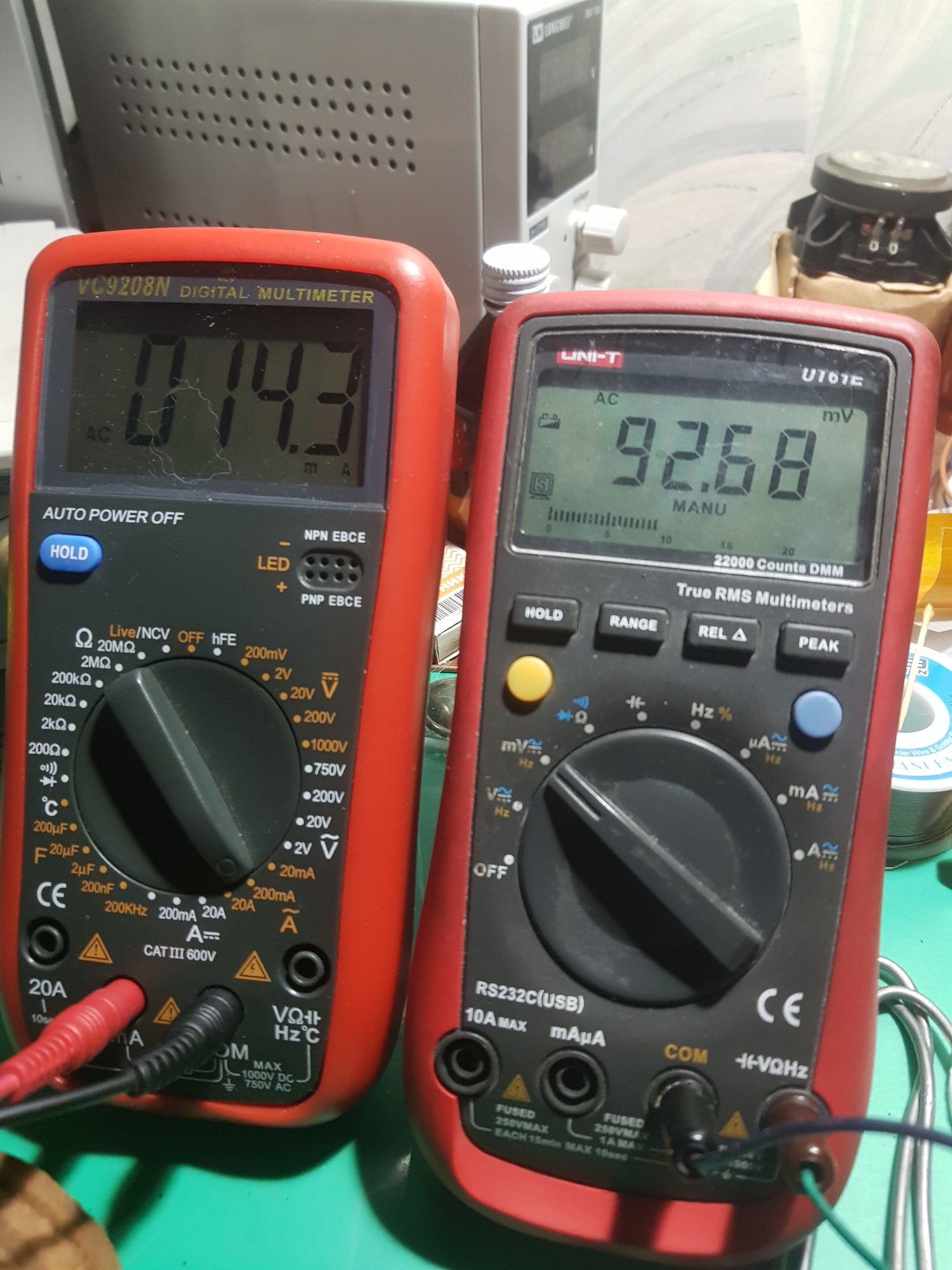

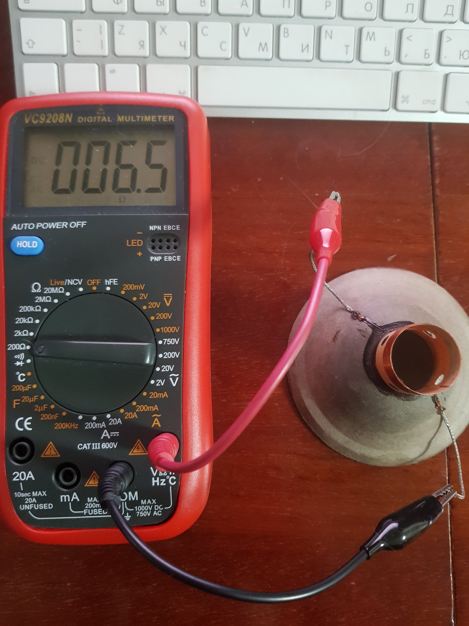

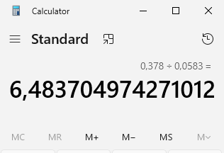

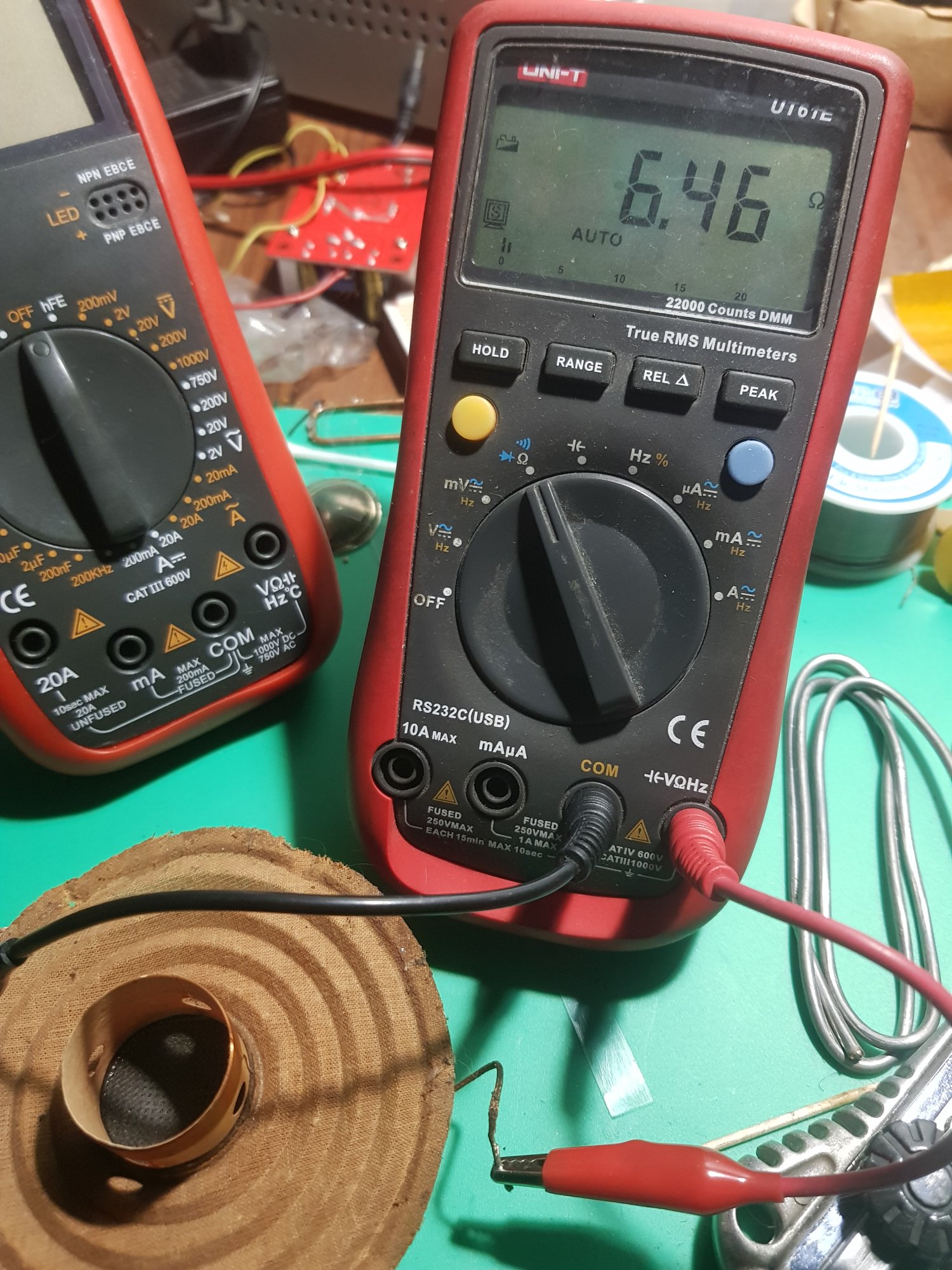

Возвращаемся, взял другую найденую катушку от 20ГДС-3, на прерыдущей оторвался поводок. Подключил катушку с источнику стабилизированного тока, лабораторный ИБП
считаем
Измерил ради интереса просто тестером:

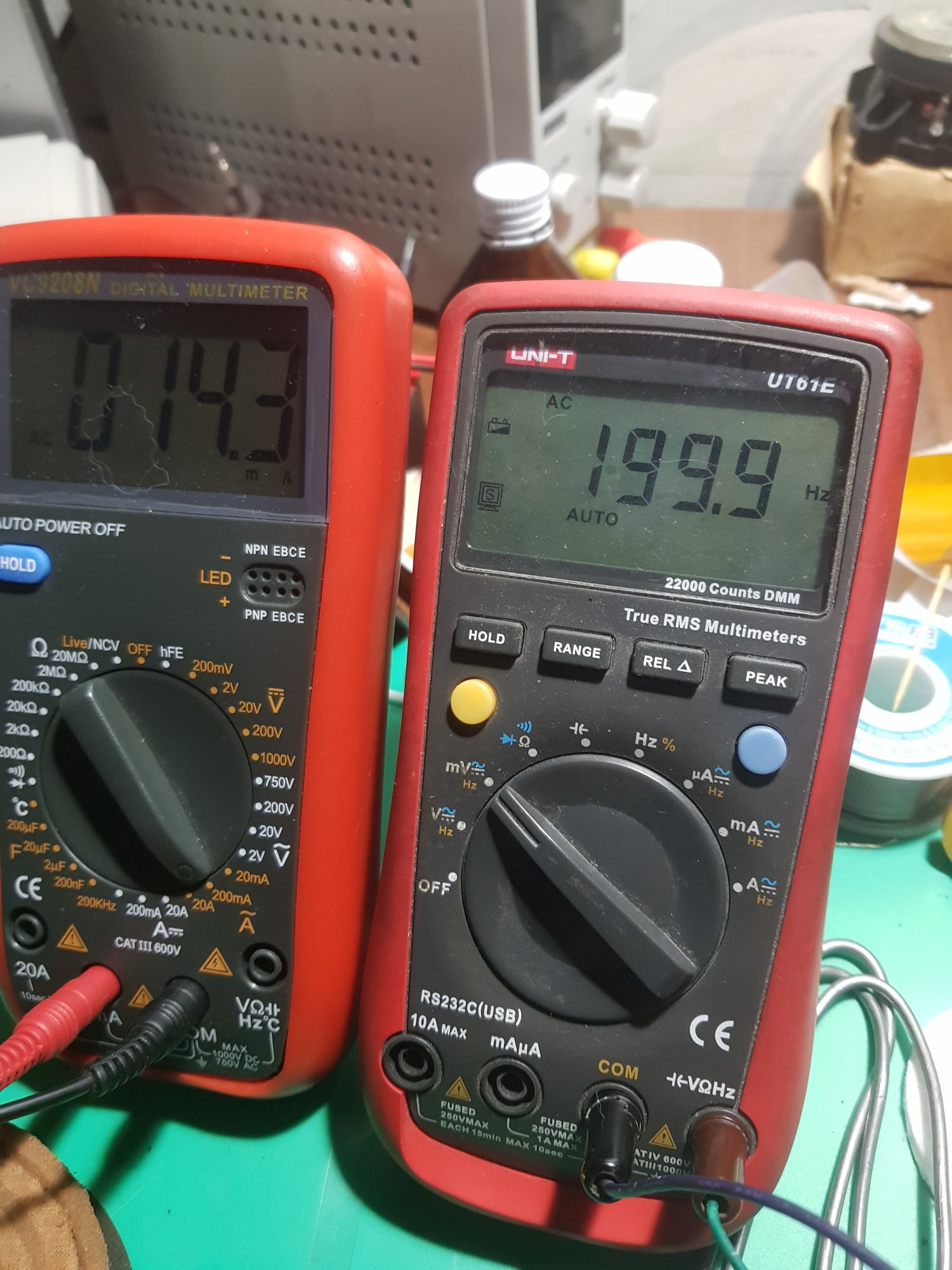

Быстренько пробежался по знакомым, взял дельта-сигма генератор начиная с частоты от 5Гц (менее 5Гц, тестерам сносит крышу) до 500Гц измеряемые ток и напряжения пректически не меняются:
На частоте 50Гц
На частоте 200Гц
Считаем активное сопротивление:
Все измерения на уровне допустимых погрешностей
Тестер -------------------------6.46Ом
Источник тока ЛБП-----------6.48Ом
Источник переменного тока 6.5Ом
Всё ровно так же как и было с Limp
