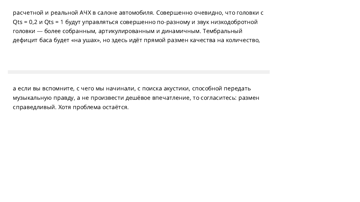

Я погуглил сегодня о Вадиме Карельском - он был открытым приверженцем высокой чувствительности и низкой добротности. Системы, сделанные им, как пишут в интернете - раскупались с ходу, слушатели с первых секунд теряли дар речи от такого мощного и естественного звучания.
При этом он печатался в журнале АвтоЗвук и в последней статье (незадолго до смерти) прямо написал, что подвергается цензуре и будет большая удача, если его всё-таки опубликуют. И эта статья была посвящена тоже низкодобротному динамику. Машина, где система была смонтирована, получила множество наград, в том числе европейских! Это и спасло статью журнал был вынужден опубликовать. Но механизм работы низкодобротных динамиков Вадим снова не раскрыл, увы.
Однако дело его живёт и процветает smile_13
Суть его подхода не в низкой добротности, а в высокой чувствительности ГД. И он не врал, а прямо говорил, что проблема отсутствия низов у легких басовиков с мощным мотором остается - и это плата за достоверность. Самое ценное в статьях - это анализ особенностей конструкции, разбор параметров и способов достижения этих параметров.

Во время обсуждения с ним его системы в его мастерской он сказал цифру полной добротности своих динамиков - 0.05. Это полнодиапазонный 15" Однодиффузорный динамик в оформлении ПАС с активной коррекцией на входе УМ Хайпекс на 150Вт. Вся эта мощность при чутье 97-98дБ нужна только для компенсации завала, он тогда показал график до коррекции - около 5-6дБ/окт спад влево. Никакой проблемы отсутствия низа при прослушивании не наблюдалось, единственный минус - очень узкая диаграмма выше 8-10кГц. Так что суть как раз в ней самой, она результат, а не самоцель.
Странно, в статьях утверждал об отсутствии низов, а тут победил законы акустики. Но корректор присутствует - не для добавки ли НЧ? Само собой добротность не самоцель и за качество воспроизведения не отвечает. Это лишь ориентир для выбора АО с требуемыми характеристиками.
Где он такое утверждал? Внимательно читаем, что в статье написано, а не выдёргиваем одно единственное слово и делаем далеко идущие выводы.
Нет, не для добавки, а для восстановления формы сигнала до исходной.

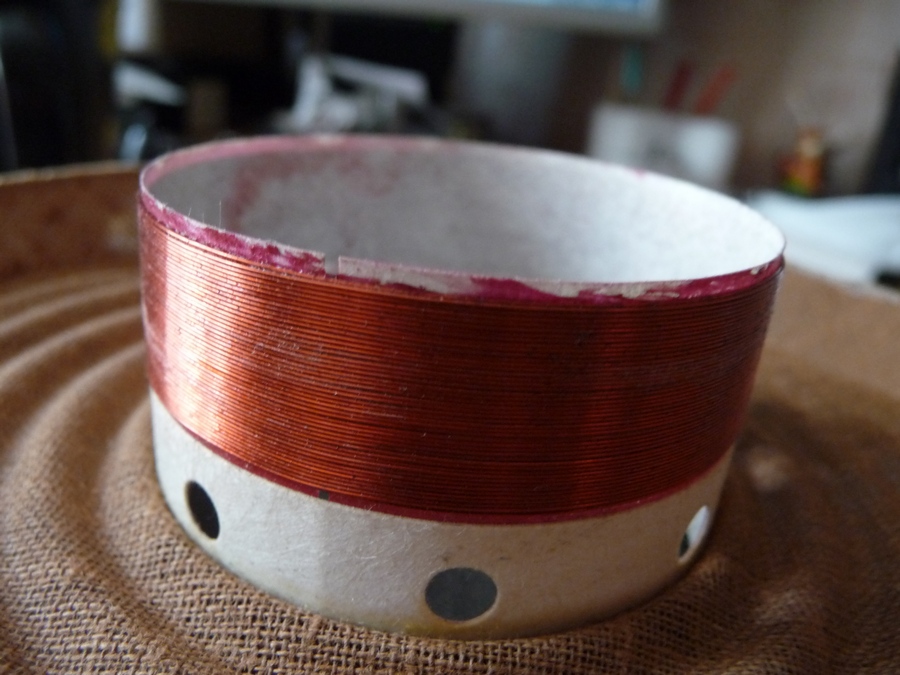

Действительно не нужно. Уже раз 100 об этом писал. Давайте ещё раз проверим кто тут считать не умеет.
Это катушка динамика, Диаметр 50, сопротивление 6 Ом, высота фланца 8. Какой L?
На фото во 2 слое 44 витка.
Ну проверьте.
Если под словом диаметр имеется внутренний, то жила скорее всего 0,224 мм по меди. Тогда:
Высота намотки = 11,8 мм
Длина всей катушки = 13,6 м
Длина провода в зазоре = 9,2 м
Поздравляю, Вы второй.
Если предположить что 6 - это Z-ка, то Re примерно 5. Тогда расчёт такой:
Провод по лаку, справа от высоты общий вес, ниже Mwg, в правом нижнем углу процент провода в зазоре, остальное как не трудно догадаться в зазор не поместилось. Под шестёркой общая длина провода.
....а высота фланца была == 8мм.
Правильно ли я понял (видимо - правильно, так как пропорция 8/11,8 = 9,2/13,6 соблюдается), что речь идёт о том, какая часть намотанного в катушку провода находится в магнитном поле, - то есть, собственно работает на движение диффузора?

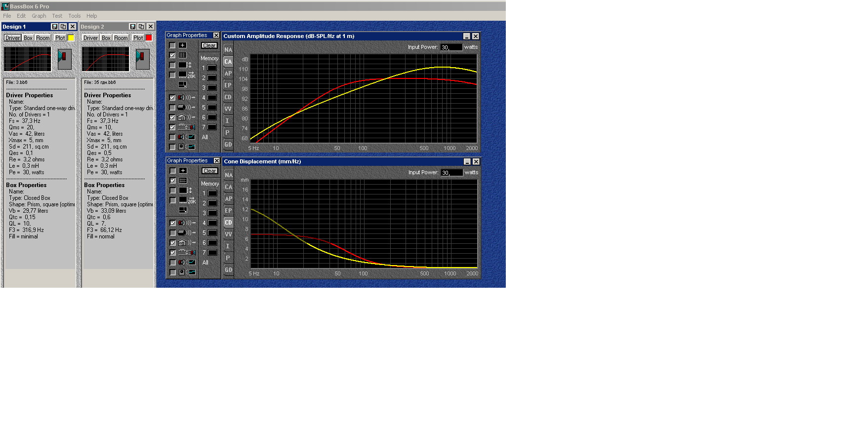

Не было бы лучше увеличить аппертуру диффузора (чтобы то же давление достигалось при меньшем ходе) и увеличить диаметр катушки, чтобы та же длина провода помещалась в высоте фланца? Тогда не будет кусков "мёртвой меди", лишь увеличивающей массу подвижной системы без вклада в мощность мотора.
И если надо повысить мощность, то достаточно будет просто увеличить диаметр катушки, - в ней окажется требуемая - бóльшая - длина провода, взаимодейсвующего с магнитным полем.
Апертуру? Не говорите таких слов. Дилетанты ненавидят умных, особенно на этом форуме.
Им не понять, что чем выше чувствительность, тем меньше нужно подавать мощность для создания того же давления, чем меньше мощность - тем меньше амплитуда. Это правило работает при любых раскладах. Чем ниже добротность, тем меньше амплитуда на резонансе (при той же мощности), а на резонансе, как известно, самая большая амплитуда. Если совместить эти два момента: увеличение чувствительности и снижение добротности, то амплитуда снизиться существенно. При этом можно использовать не такие жёсткие подвес с шайбой и легче диффузор при сохранении тех же искажений, потому что подвижку меньше колбасит или заметно снизить искажения не меняя комплектующих. Что не раз показывали измерения, т.е. расчёты совпадают с измерениями.
Совершенно верно, чем меньше добротность - тем меньше амплитуда на резонансе и около. А как создать давление на НЧ без смещения подвижки? Поэтому и есть понятие оптимальной добротности.
    152.9 KB · Просмотры: 141
Чем выше чувствительность, тем выше давление. Любое повышение чувствительность автоматически снижает добротность. Чем ниже добротность, тем меньше амплитуда на резонансе.
Резонанс - это надстройка над амплитудой без резонанса. Для тех, кто до сих пор ничего понял (хотя ещё 10 лет назад рассказал как за пару лет разобрался с динамиками): не бывает отрицательных добротностей и резонансов, т.е. при добротности = 0 резонансного горба просто нет, при добротности чуть больше нуля - очень маленький резонансный горбик.
