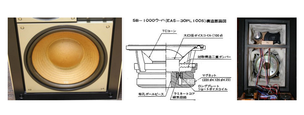

Суть в том, что это изначально хреновый СЧ. Нет никакого смысла использовать для 12" СЧ жёсткий подвес
Опять не понял!
Разве диаметр 12" (~30 сантиметров) может быть у СЧ ГД?
Как мне кажется, это размер как раз для НЧ ГД, но и то - маловат.
СЧ ГД, как мне кажется, должен быть купольным, и не более ~10 сантиметров в диаметре.

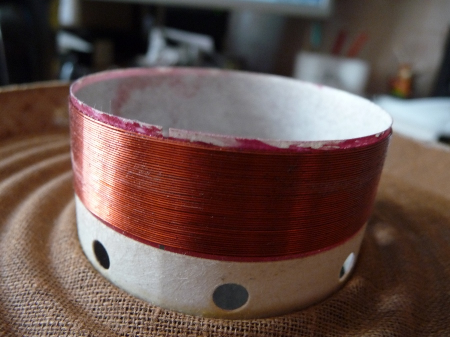

Действительно не нужно. Уже раз 100 об этом писал. Давайте ещё раз проверим кто тут считать не умеет.
Это катушка динамика, Диаметр 50, сопротивление 6 Ом, высота фланца 8. Какой L?
27 Авг 2022
354
171
13
Сергей Маслов
Дмитрий, но я с позволения ещё дополню про сопротивление ЗК. Тут принцип тот же - сопротивление головки считается по проводу в зазоре. А сопротивление обмотки вне зазора - прибавляется к выходному сопротивлению УМ. Так будет ваабще точно)
Игорь С
19 Мар 2023
252
282
22
Краснодар
Действительно не нужно. Уже раз 100 об этом писал. А Игорь (Meshin) и ещё несколько "умников" постоянно долдонят что если вес и сопротивление считаются полностью, то и L тоже полностью. Это у них фантазии такие вместо логики и здравого смысла. Вы просто не застали то время, когда Игорь заявлял что "Буга-гашечки, там 16 метров" и "Рутковский считать не умеет" потому что насчитал 8 метров.
Это катушка динамика, который по мнению Игоря крутой басовик, ни в какое сравнение с нашими не идёт. Диаметр 50, сопротивление 6 Ом, высота фланца 8. Какой L?
Высота катушки какая? Как можно посчитать провод в зазоре, не зная общую длину провода?
3,954
505
83
Считать не пробовали?
Конечно к нему. К чему же ещё. Туда же надо прибавлять сопротивление последовательных катушек фильтра и сопротивление проводов внутри и снаружи АС.
Потом можно рассказать что чем выше это сопротивление тем лучше. Именно такое и задумывалось.
