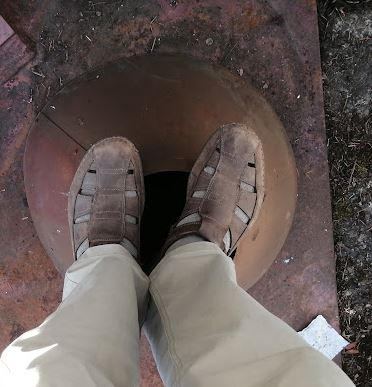

Просто тупо сверни кулёк из бумаги.
Его можно легко смять. Если упрочнить бОльший диаметр по периметру, он будет намного прочнее в радиальном направлении. Отсюда появились ребра жесткости, выдавленные на образующей.
во, нашел железяку, смотри
она легко держит мой вес в осевом направлении
и нихрена не держит в радиальном без упрочнения кромки и без ребер жесткости по радиусу
