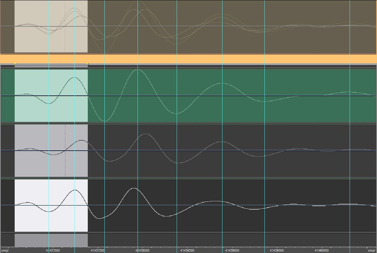

Неокортекс покинул чат? По ссылке бас-бочка, имеющая непосредственное отношение к музыке. АЧХ, измеренная MLS методом не имеет никакого отношения к музыке. Может, всё таки, попытаетесь понять, почему так? Форму сигнала голоса, скрипки, виолончели и других музыкальных инструментов посмотрите?

Конечно, на фазу то пофигу - она же ни на что не влияет. Не заметили, что у одного динамика фаза точно соответствует оригиналу (то, что она убежала, типа, вперёд - особенности работы динамика в ЗЯ)?

Не знаю ничего.По графику - они кривые и за сигналом не следуют оба.
Конечно ничего не знаешь - вот и пишешь от балды.
Вопроса не возникло, как у нормального динамика сигнал вперёд убежал? Он будущее предсказывает? Как можно смотреть на одно, и не замечать другое?
Быстрый,вот и убежал.
А второй тормозной,вот и отстал.
Оба кривые,что там непонятного то.
Ни один точно сигнал не отрисовал с затуханием амплитуды.
Там все просто, "нормальный динамик" в ЗЯ, собственно, как и другой, ходом диффузора создает то сжатие, то разряжение воздуха в ЗЯ. С легкой подвижкой + большая F ,сжатый воздух быстрее "толкнет" диффузор вперед... Поэтому он и убегает по фазе вперед, а не отстает....Но это и является его недостатком, поэтому лучшие условия для его работы будут в щите...
