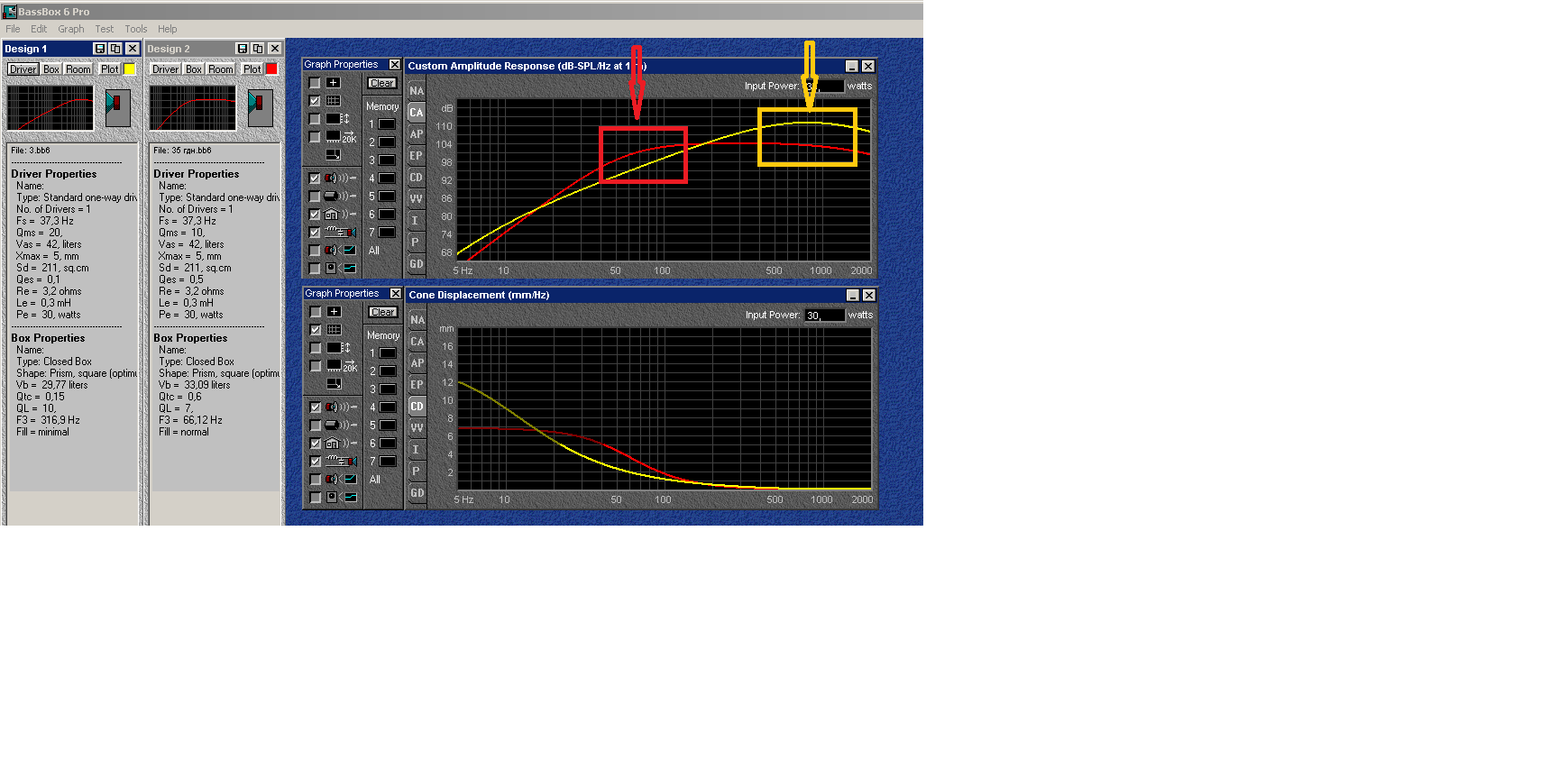

Хотите математическое обоснование объясняющее ситуацию?
чувствительность выражается в цифрах, обычно в децибелах которые создаёт динамик при подводимой мощности в 1 Вт. Чем больше цифра, тем больше давление и соответственно громкость.
Понятно... всё как всегда, я уж думал -после 20 лет пришло озарение. Вот обозначил, меня интересует диапазон в красной рамке - в желтой - не интересует. Каким АО вернуть давление, что забрала избыточно низкая добротность ?

Прикинь! Если чувствительность понизить - будешь ещё вернее слышать НЧ. Если чувствительность близка к нулю, от баса будет некуда деваться даже при мизерной подаваемой мощности. Твои идеи заразительны. Было больше потерь - меньше потерь, теперь больше чувствительность - хуже слышно. Верной дорогой идёте товарищи.
Вы нарочно идете в крайности. Для закрытого ящика добротность оптимальная известна. Для ФИ тоже есть оптимальный диапазон, если добротность будет ниже нормы то будет яма в давлении выше частоты настройки фазоинвертора. О чем спор?
Это от безысходности попыток объяснить разницу между механическим (постоянным) демпфированием и электромагнитным торможением ЗК, которое зависит от тока, сигнала, положения диффузора, его скорости и т.д.
Программы эмуляторы между ними не видят никакой разницы, так как считают АЧХ через общую итоговую Qts, неважно чем достигнутой.
Игорь С упорно этого не понимает и продолжает выкладывать одни и те же графики, которые и не должны объяснять разницу. И наивно утверждает, что мы гоним чушь, приводя в пример эти графики. Доказательство от противного? Нет, доказательство от невежества!

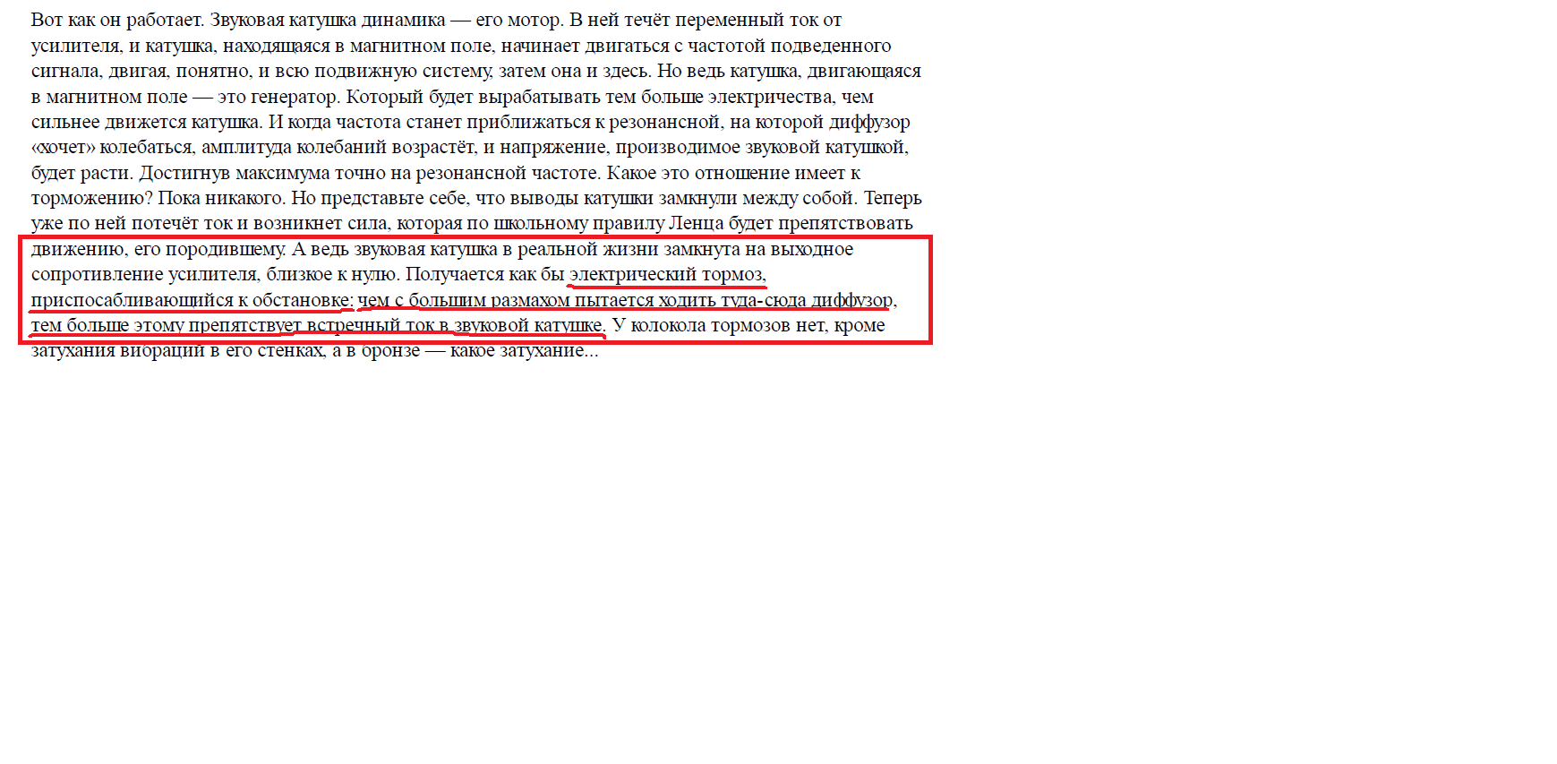

Ахинею нести не надо - я утверждаю, что излишне низкая добротность съедает давление на НЧ, вследствие гашения амплитуды подвижки. Разницы не улавливаете между добротностью и чувствительностью?
Теперь предлагаю опыт: постучите(подвигайте) диффузор -сопротивления движению нет, включите усилитель и без всякого сигнала проделайте то же самое. У меня эффект такой же, как если бы отключил динамик и замкнул катушку. Теперь вопрос - в усилителе некие фиксики подключают и отключают это нулевое выходное сопротивление - есть сигнал -отключили. Появился излишний вылет подвижки - хоп -подключили -тормознули. Электромагнитное торможение никак не воздействует на сам полезный сигнал, но полностью нейтрализует все отклонения диффузора от движения по сигналу - то есть гасит резонансы, тормозит излишние вылеты головки, придает дополнительные импульсы, если головка встречает дополнительное сопротивление среды - как это происходит? Сегодня выкладывал статью, вот подчеркнул понятное мне объяснение. Я абсолютно согласен с автором. И почему здесь никто не поправит Игоря С, сказав что он гонит несусветную ерунду?
    105.8 KB · Просмотры: 124
По приведенной статье - все тоже самое говорю и я. Только в статье пропущено слово "паразитные" применительно к колебаниям. А я это слово привожу и уточняю. Теперь, смотрите, какой смысл сказанного раскрывается: низкая электрическая добротность (электромагнитное торможение) работает ТОЛЬКО когда динамик отдает ток. А отдает ток только когда совершает холостые (паразитные) движения по инерции. Вот только этот ток усилитель и закорачивает на свое нулевое сопротивление, приводя подвижку в стопор. А когда снова появился сигнал, источником тока становится не динамик, а усилитель. И этот ток уже ничто (и никто) не тормозит. Понимаете как меняются местами импульс и торможение? Сначала сигнал разогнал ЗК, затем сигнал пропал, подвижка пытается продолжать движение по инерции или болтаться на резонансе - но не может. Ее ток генерации замыкается в усилителе.
А теперь про Фиксиков. Их роль выполняет свойство несжимаемости электрического тока и отсутствие электрических потерь в цепи динамика и усилителя. Я ранее говорил про суперпозицию токов усилителя и тока генерации динамика. В вашей статье это названо противодействием ЭДС усилителя и противо-ЭДС динамика. Названия разные, суть та же. Усилитель с нулевым выходным сопротивлением, прямо подключенный к клеммам диффузора (ЗК) не позволяет противо-ЭДС сколько-нибудь серьезно менять ЭДС (или ток) такого усилителя. Поэтому динамик "как тисками зажат" строго дозированным током усилителя и совершает только те колебания и только той амплитуды, которая обусловлена сигналом.
Как выглядит z-характеристика низкодобротного ГД? Это один очень высокий и узкий пик (вылет) импеданса на резонансной частоте головки. Почему он такой? А потому что на этой частоте головка пытается резонировать, вследствие чего резко начинает пытаться отдавать в усилитель ток, что изменяет импедансную характеристику. Но усилитель противодействует. Резонанса на характеристике амплитуды не наблюдается. Он подавлен усилителем. А что в этот момент с полезным сигналом? Он НЕ подавлен, он звучит на 100 процентов амплитуды без какого-либо подавления со стороны электромагнитных сил головки.
Представляете, сигнал звучит БЕЗ ПОТЕРЬ, а резонанс и все остальное паразитное - давится.

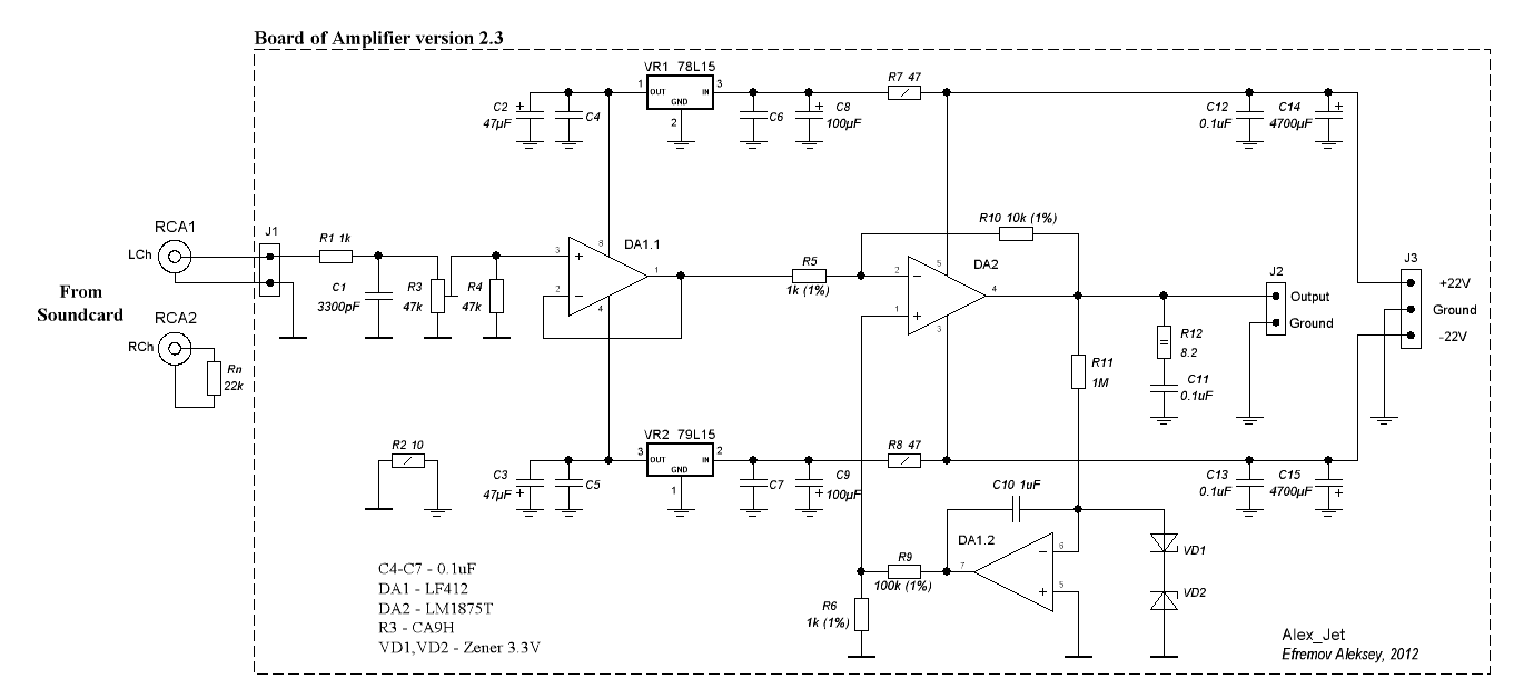

Для измерения через аудиоинтерфейс ПК и ПО LIMP применялся усилитель:
Усилитель подключен к аудиоинтерфейсу и настроен на выходное напряжение 2.83В, сопротивление нагрузки не влияет на величину выходного напряжения. Выходной тракт откалиброван назовем так.
Второй же метод измерения был куда более классическим, по падению напряжения на катушке ГГ подключенного к генератору.
