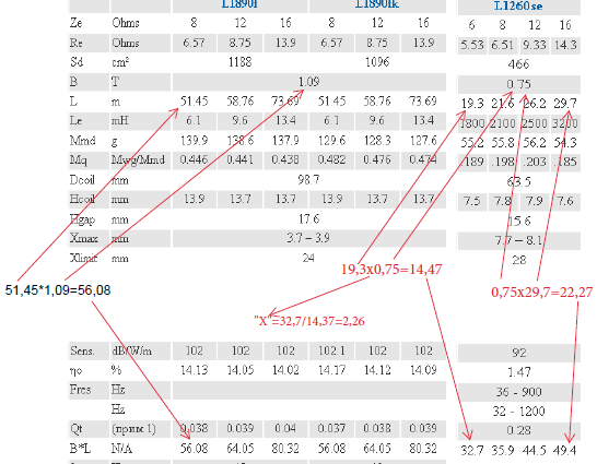

Вот пример на закуску
7,6 Ом по тестеру и 11,25 Ом в лимпе. Не хотите перепроверить/откалибровать измериловку? Такую разницу получить нужно еще постараться.

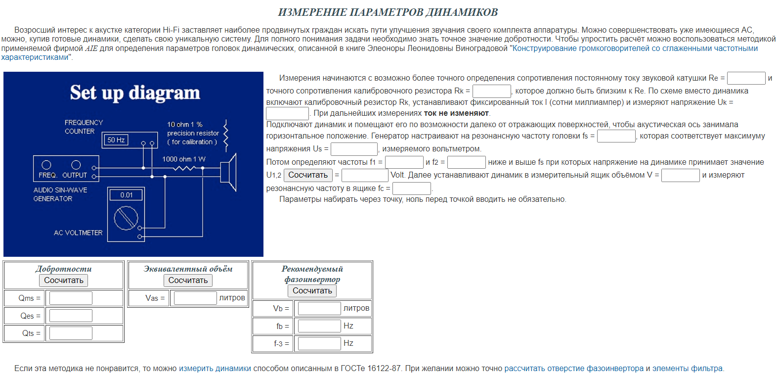

С резистора начните, он меряется в самом начале, когда программу установили. У Вас расхождение 3,65 Ом, по этому надеюсь, что Вы пошутили, когда приложили такие измерения. У меня расхождение между лимпом и тестером 0,2 Ом и это много для измерения динамиков, так что да, лучше прописать в ручную. У Станислава вроде бы 0,1 Ом было, уже не помню, нужно пересмотреть.

Пост чуть выше показывает что у Дмитрия "х" оказывается может быть более 2. Такой "х" могут применять лишь дилетанты и крутые фирмы производители. У профи он 1,1 максимум.
Опять двойные стандарты. Когда Игорь рассказывал про 16 метров, всех это устраивало. А тут вдруг перестало.
На самом деле у L1260se была ошибка, подменилась ячейка от другого динамика при копировании. Обычно x не более 1.2, в основном 1.1-1.15.
Ошибку исправил, теперь у L1260se B*L, у остальных двенашек пока BL.

BL, это такой придуманный дилетантами параметр вычисляемый по формуле B*L*x, где х может быть каким угодно.
То есть ты сам вывел такую сложную формулу? И результат может быть какой угоден, кому как нравится?
