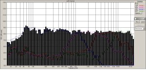

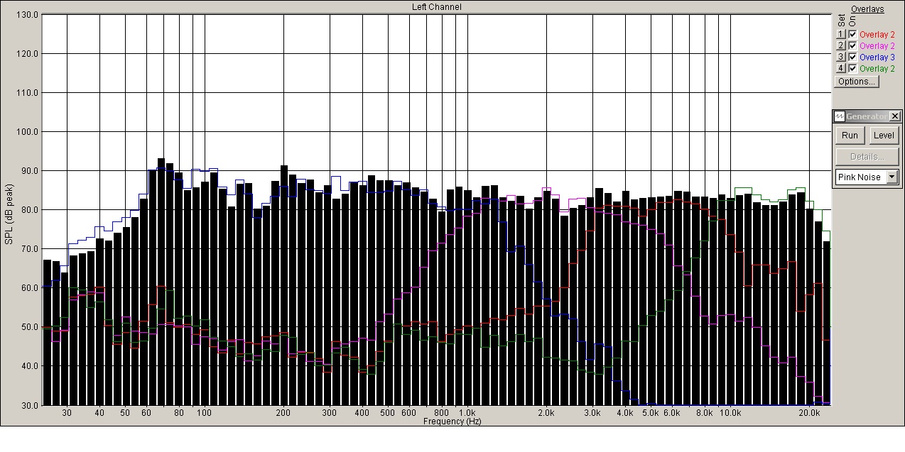

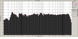

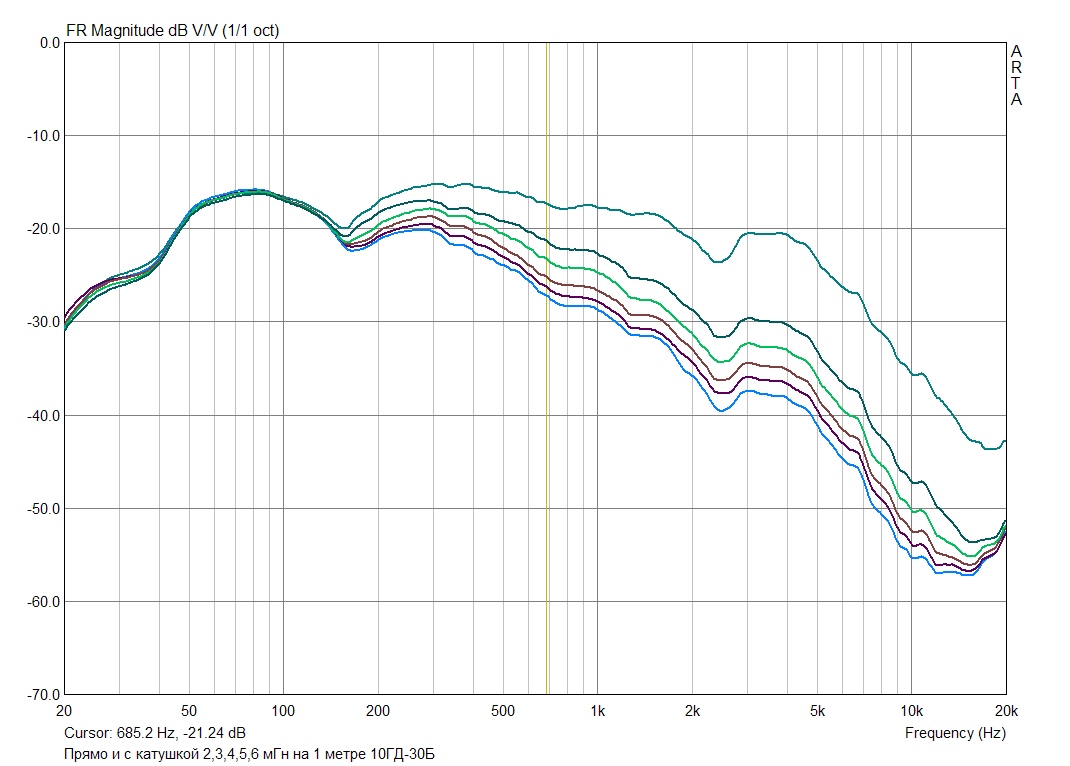

Навскидку две АЧХ для домашней системы(Аудакс и Диатон) и одна для профессионального сценического применения по типу монитора.
Смотрим участок 2-3 кгц.
    205.4 KB · Просмотры: 23
    222.1 KB · Просмотры: 23
    201.5 KB · Просмотры: 23

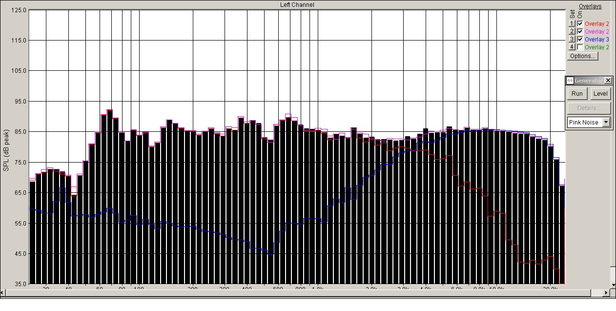

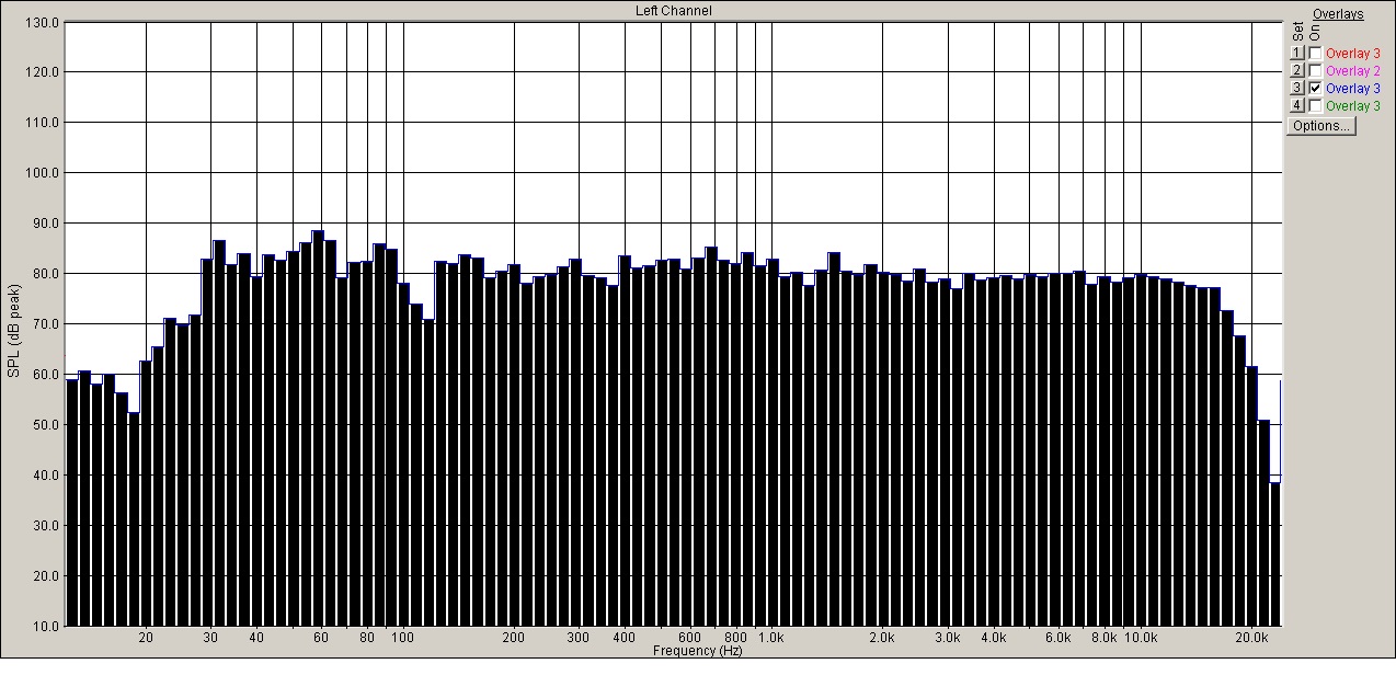

А это вариант без ямки на 2-3, условия прослушивания и особенности звучания средника попросили сделать акцентик на СЧ, с ним колонки лучше звучат на дальней дистанции
    216.6 KB · Просмотры: 17
    207.4 KB · Просмотры: 17

замена порядка фильтра на первый без цобеля дает выигрыш в звучании. А на АЧХ появляется этот самый вежливый провальчик на 2-3.
Эпитеты "вежливый", "вкусный", "сияющий" и прочие подобные я вообще-то считаю неуместными в технических описаниях, особенно без кавычек.
Провал - одно, а провальчик - вроде бы другое, а на самом деле игра словами.
Спад может быть крутым, пологим, глубоким, неглубоким, но никак не вежливым. Вежливость - это отношение людей между собой и только.
Но дело даже не в этом. Беда фильтров первого порядка в том что они не способны изменять АЧХ там ГДЕ НАМ НУЖНО. Вот пример из очень старых, делалось для себя, на память в ЗЯ, детали не припомню, цель была другая - уяснить влияние номинала индуктивности в фильтре первого порядка и влияние точности номинала.
На картинке всё написано, динамик фиговый, но дело не в конкретной АЧХ а в её зависимости, изменении от индуктивности катушки. Верхняя отдельная линия - без катушки напрямую.
Видно что от 150 Гц и ниже катушка не повлияла вообще никак. А разница между изменением от 2 до 6 мГн очень небольшая.
Фильтр первого порядка только поворачивает АЧХ как стрелку у часов и в незначительных пределах. Хуже всего что мы не можем откорректировать недостатки исходной АЧХ вообще никак. Они явно есть и не только у этого динамика, но и явного БОЛЬШИНСТВА других.
И на всплески вверх, выбросы на АЧХ на частотах выше частоты раздела мы повлиять не можем, а это плохо.
Хорошо рассуждать про идеальные и ровные динамики, которым достаточно фильтов первого порядка, но гдеж такие динамики брать? Тем более что среди дорогих и отличных динамиков, выбросы уровня тоже не редкость.

Зато мы видим что от реального выброса вверх у динамика на 3 кГц и выше, не осталось и следа.
Получается что можно получить раздел, например, на 700...800 Гц при 3 мГн. Вполне годный вариант для трехполоски.
Очевидно что провал на 150 Гц - влияние отражения от пола, корпус не на полу.
Для себя я сделал вывод: мы можем управлять частотой среза только фильтром порядка больше первого.
При первом порядке не мы, а динамик управляет АЧХ, наши возможности менять частоту среза стремятся к нулю.
