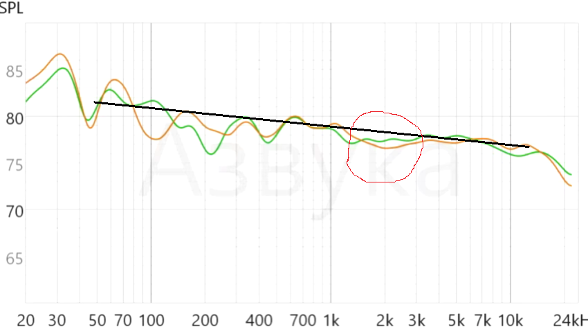

Мы несколько иначе воспринимаем отражённый комнатой звук
Антон К, сбросьте, пожалуйста, первоисточник (НЕ ссылку, не откроется), откуда рисунок. Что имелось в виду под отражённым звуком? Есть там какие-то значения RT60? Приведённая картинка немного напоминает АЧХ слуха от Блауэрта под углом 90° относительно угла 0° #84
Но на Вашем рисунке - "порог слышимости" . Необходимо разобраться! Тем более, что рассеянный звук - понятие неопределённое в принципе, каждый исследователь может создать рассеянное поле по своему усмотрению.

ГОСТ Р ИСО 389-7 - 2011 Да, там про пороги, но, скорее всего, на бОльших уровнях будет примерно то же самое. Определение диффузного поля из ИСО 8253-2 "диффузное звуковое поле (diffuse sound field): Звуковое поле, в заданной области которого плотность звуковой энергии распределена равномерно, а направление распространения волны в каждой точке случайно"
Антон, я просил сам документ, а не ссылку.
:unsure:
Но КДП не имеет равномерного распределения энергии, ни по частоте, ни по направлению!

Документ не могу, USB модем еле дышит, даже 100 Кбайт изображение выкладываю с 8 раза. А что делать? Как Макаров рассеиватели везде вешать? Да и в точке прослушивания смесь прямого и диффузного. Тут мне был интересен сам принцип, что мало померить АЧХ по оси, чтоб судить о АС
