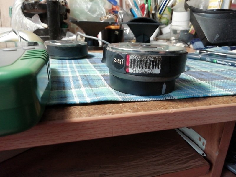

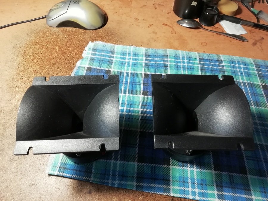

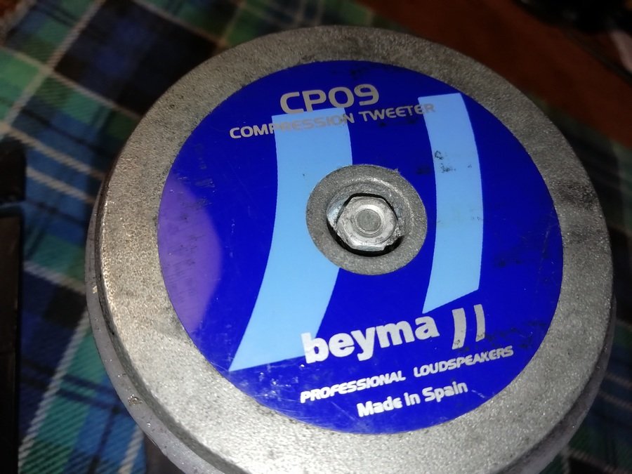

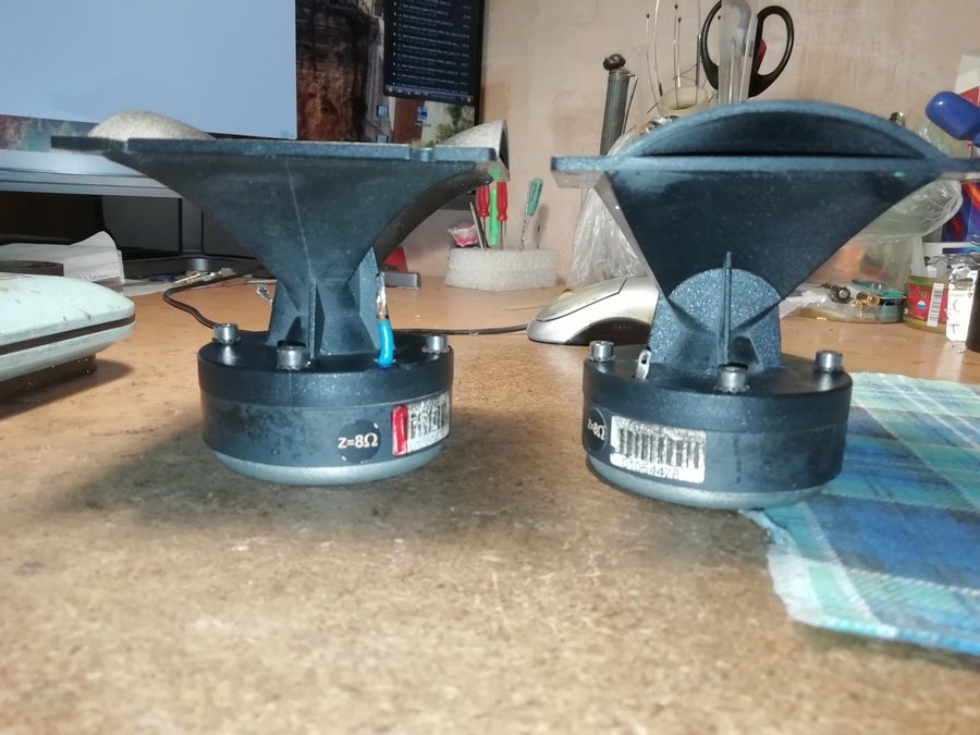

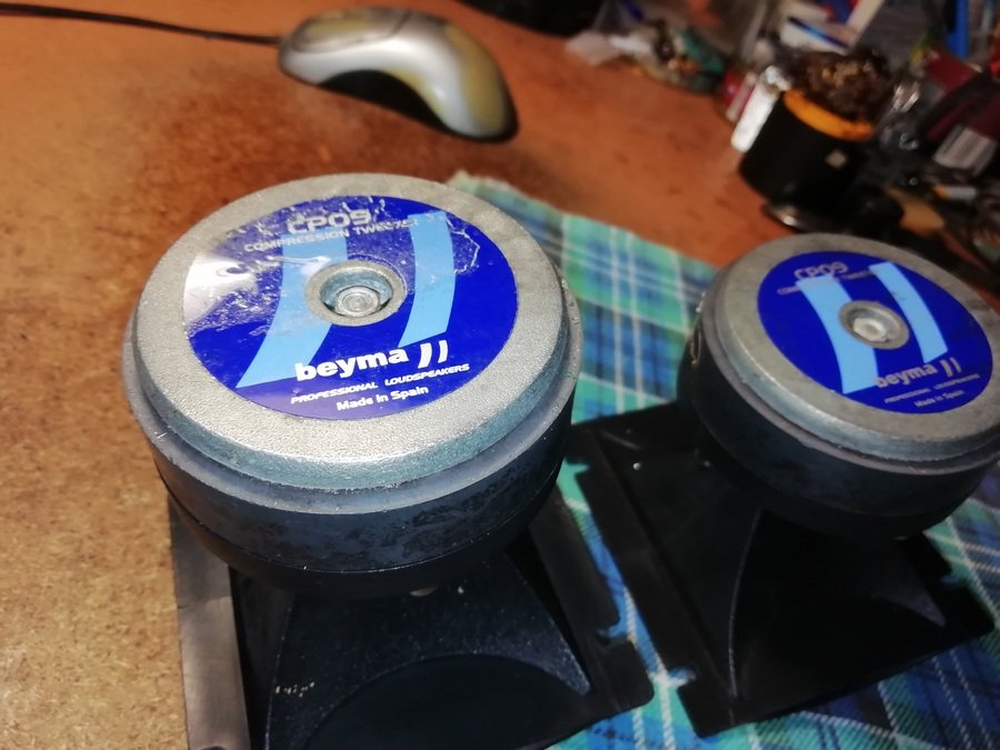

Привезли на ремонт пару беймовских пищалок
Одна не работает, вторая как-то так себе.
Ткнул батарейкой - одна в глухую молчит, вторая еле откликается. Мультиметр на неработающей показал "КЗ", на второй сопротивление 5,5 ома. при постукивании по пищалке - скачкообразно меняется, но не пропадает.

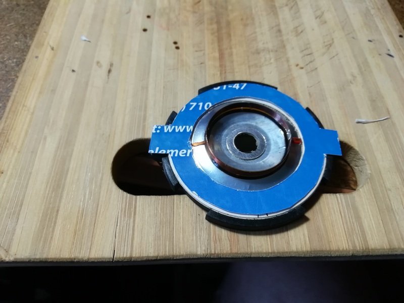

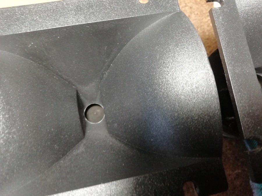

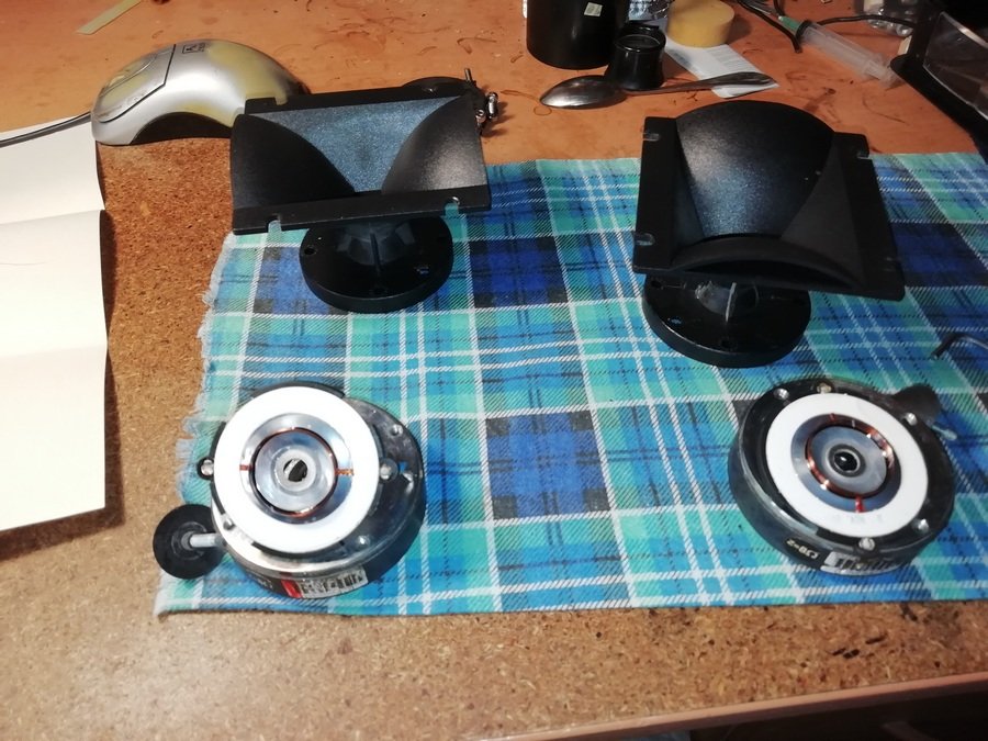

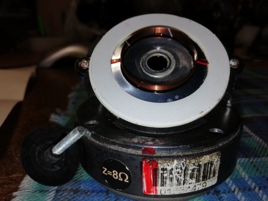

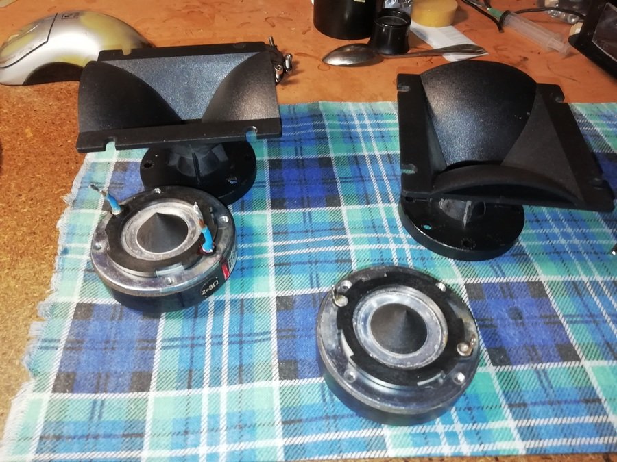

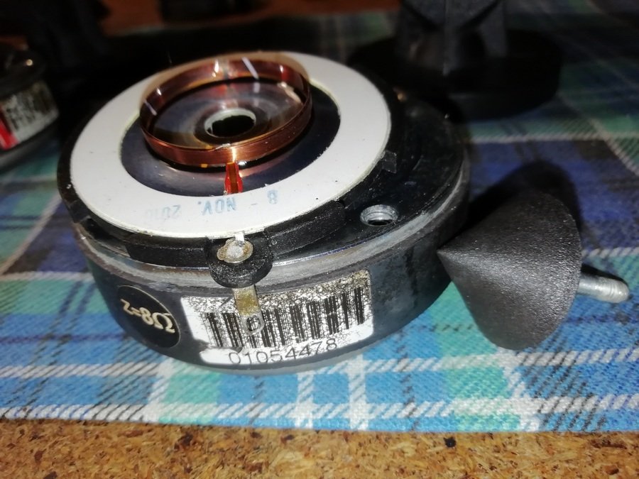

Вчера взялся "разглядывать". Разобрал

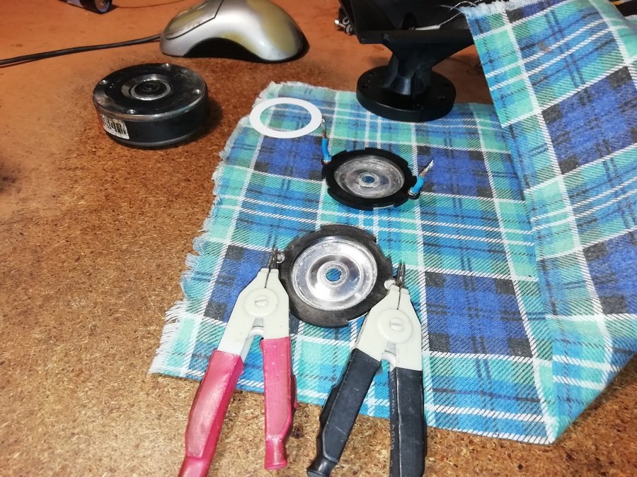

Кольцевой, титановый излучатель
Катушка алюминиевая на каптоновом каркасе.
Начало и конец катушки снизу каркаса организовано медными ленточками. Ленточки на титановый излучатель не коротят. Катушки в идеальном состоянии. Ни отслоений, ни подгораний, на вскипевшего клея.
Открытые излучатели измерил на предмет Re.
У дальней на фото вместо отломленных контактных лепестков впаяны толстенные отрезки проводов в изоляции. Впаяны так, что капли припоя стали коротить (через некоторое время) на верхний фланец...
Так вот, обе подвижки показали в данном состоянии:
С проводками Re=5.3 Ohm.
С лепестками Re=5.5 Ohm. Так же выяснилось, что одна из паек на ленточку не очень надёжна и она была восстановлена.

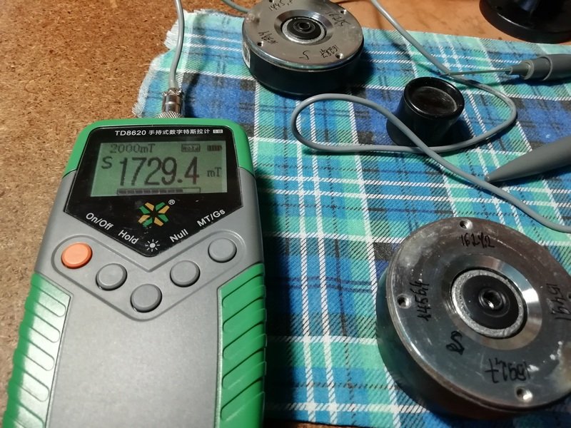

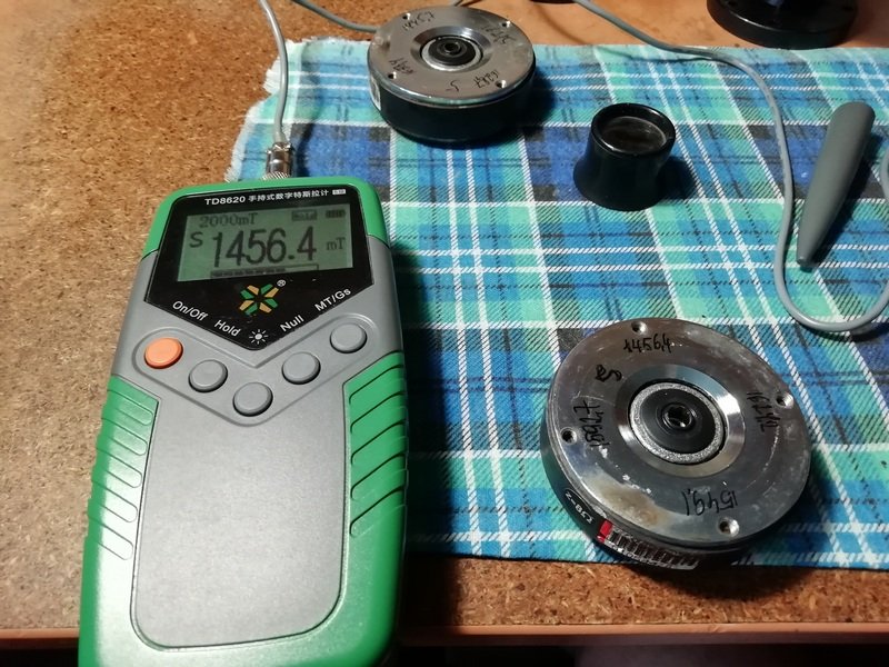

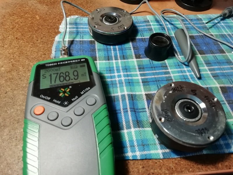

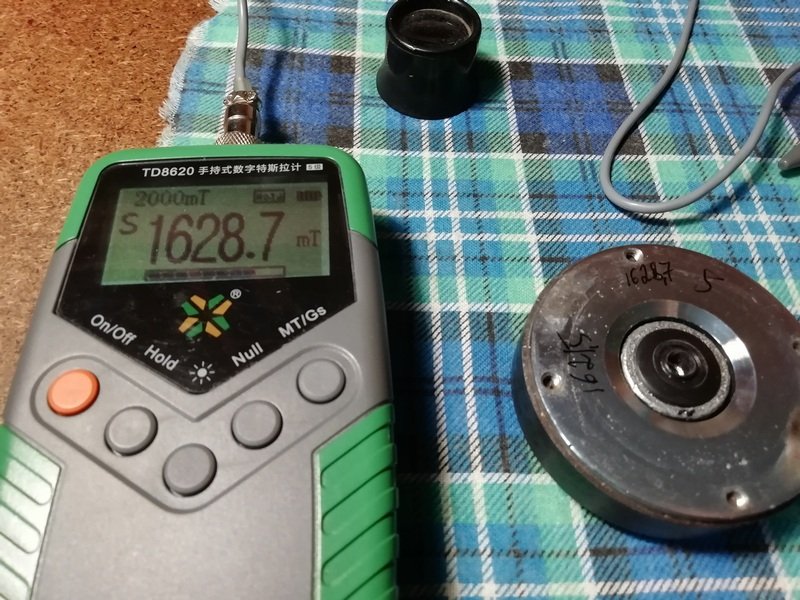

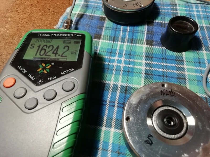

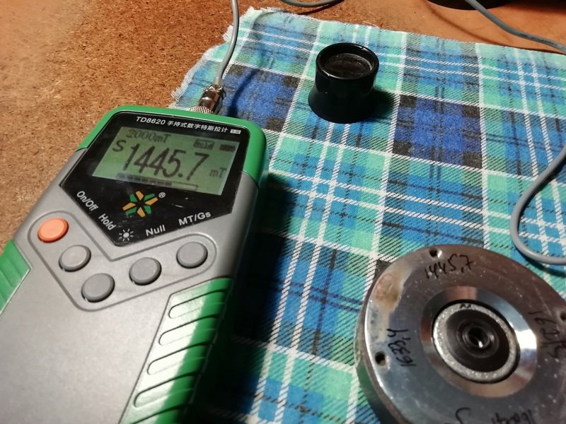

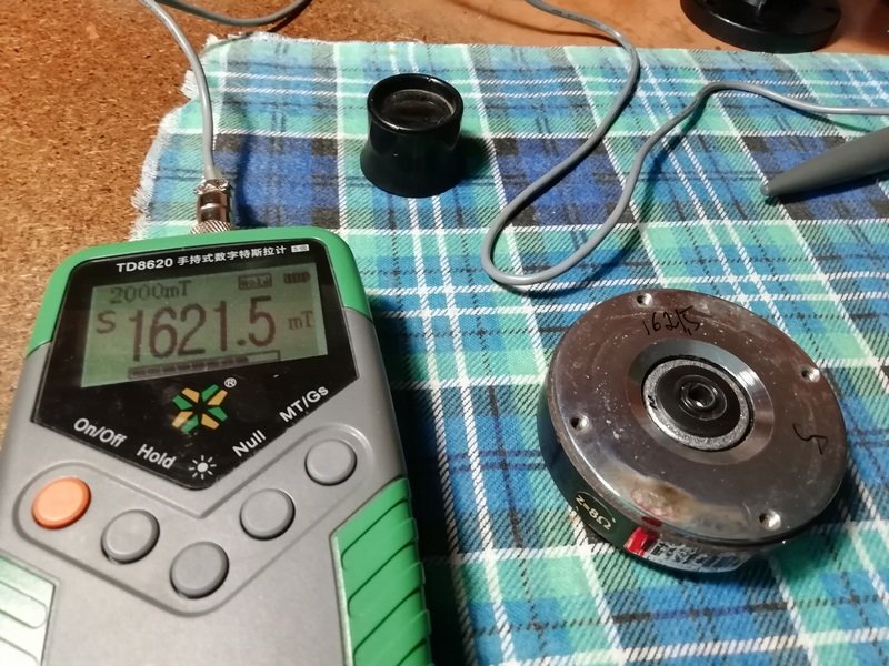

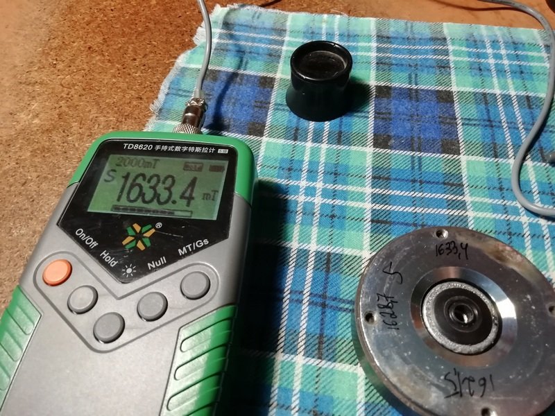

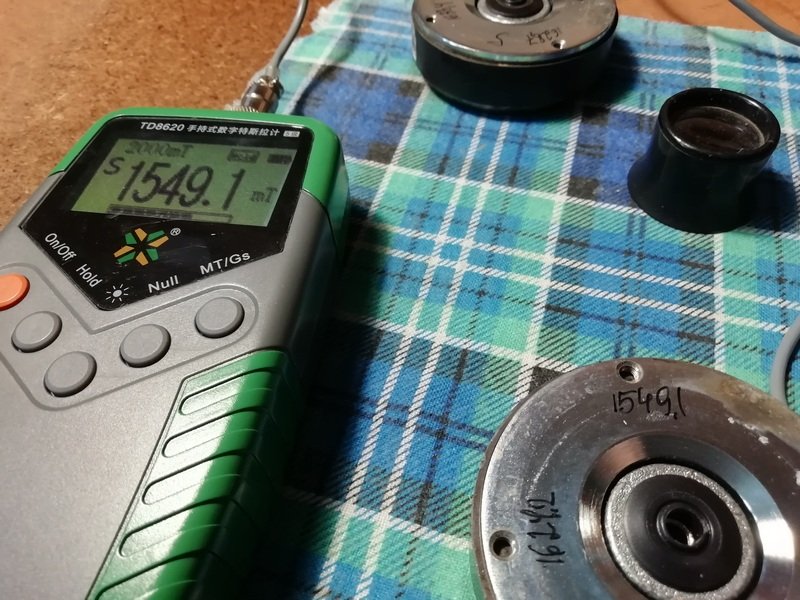

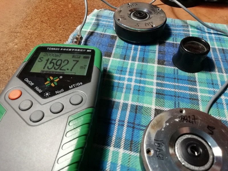

Пока туда-сюда, измерил индукцию в зазорах под 1" катушки. Внутри зазора алюминиевая вставка ограничивающая опускание щупа до дна МС. Измерения при положении щупа датчиком в сторону магнита платой вплотную к керну и с упором на вставку внутри зазора. В четырёх точках напротив отверстий под крепёжные болты.
У первой

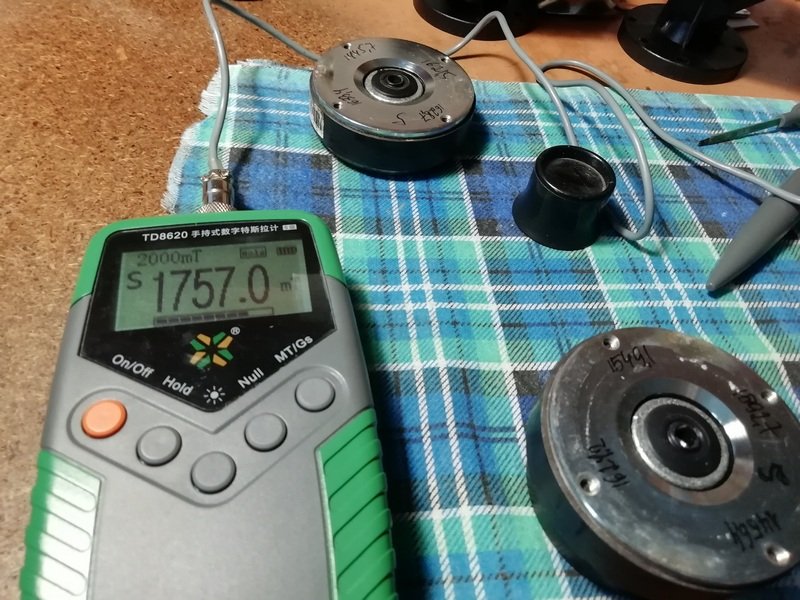

У второй в тех же положениях измерений

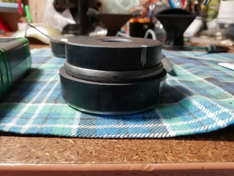

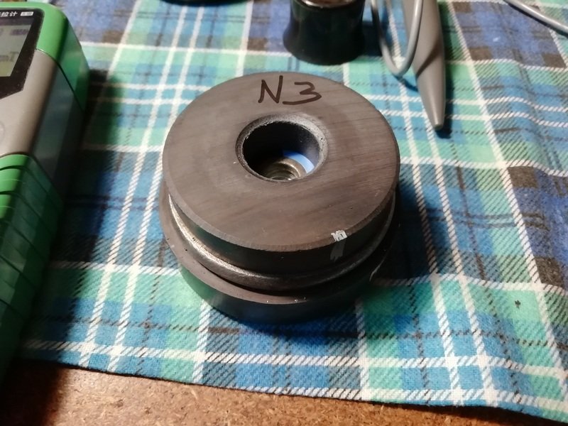

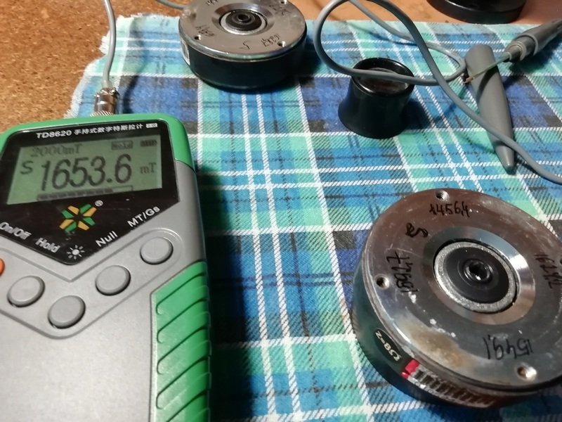

Прилепил ко второй первый попавшийся под руку магнит от микроволновки
Измерил по точкам
Прирост:
Было: 1624,2 / 1549,1 / 1592,7 / 1456,4 mT
Стало: 1729,4 / 1757,0 / 1768,9 / 1653,6 mT
Но приклеивать ничего не стал.

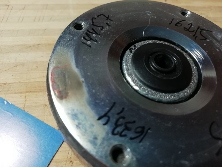

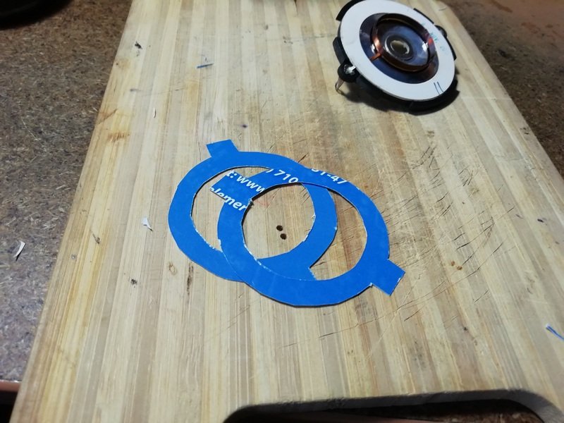

Хотел под пайки контактов подложить бумажные проставки и даже вырезал их
Потому как на фланце видны места "вспышек"
Но, просто пропаял как следует лепестки и в первую впаял вместо толстых обрезков провода, более тонкие и более длинные, чтобы нагрев при пайке подводящих проводов от фильтра не передавался слишком быстро на пайку подвижек. Тем самым избежав "КЗ" на фланец МС.
