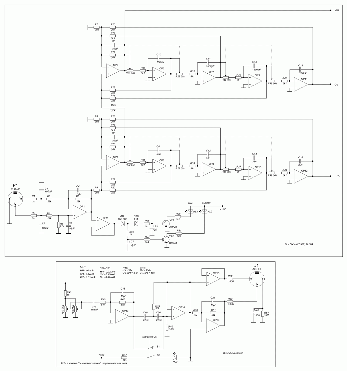

Не давно начал пользоваться активным фильтром с forum.cxem.net схема в аттаче. Так как пока еще дилетант в этом вопросе, но кое что заметил:
удобно оперативно подбирать частоты раздела, быстрее понимаешь к чему нужно идти, пока перепаяешь сотню вариантов пассивного фильтра....

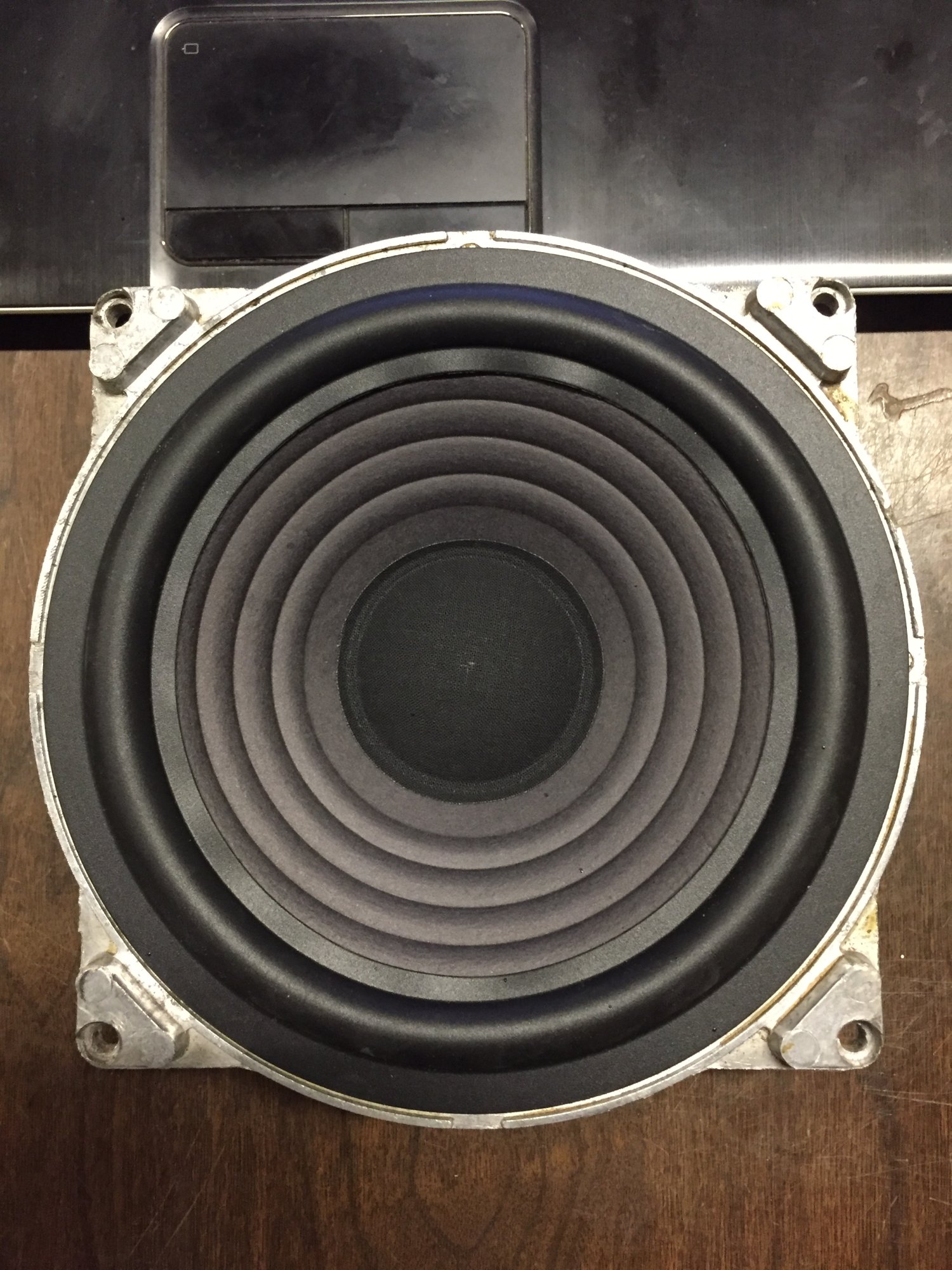

Очевидный минус, отдельно с каждой полосой не поработаешь. К примеру мне нужна частота раздела НЧ/СЧ 1100-1300 Гц (т.к. мой купольный СЧ ниже лучше не делить), а у НЧ дина с 1кГц начинает горб расти... В общем когда конкретно "наиграешься" с этими "разделами", можно и к пассивным фильтрам перейти, с пониманием процессов. Если делать не универсальную АС, а домашнюю систему УНЧ+АС, тогда и с активом можно остаться :)
Схема фильтра от Автор waso:
Припомнил очень давно ремонтировал такую, схема сохранилась, она вроде попроще, может кому сгодится.
    54.9 KB · Просмотры: 101
23,300
10,738
Тоже не ахти, собачие сочетания первого и третьего порядков на фильтрах.
Шизофрения.

К примеру, в моем случае СЧ и ВЧ сводится хорошо, а вот НЧ/СЧ проблемка, СЧ купол низко не хочет, НЧ с 1кГц горб растит, нужно делить пониже. Для него можно было б катушечку поставить в колонке, но решил проапгрейдить сам динамик. Пришла новая подвижка, соберу с 3-х слойной ЗК, может и горб пропадет...

Согласен со всем и полностью, но опять же, в моем случае НЧ динамик был "убитый", все равно восстанавливать, так чеб не попробовать его улучшить, диффузор чуть полегче, подвес помягче, катушку можно было б и родную использовать, но и она оказалась "убитой".
А так да, при хорошем динамике, просто добавил бы катушечку, чтоб горб придавить...
