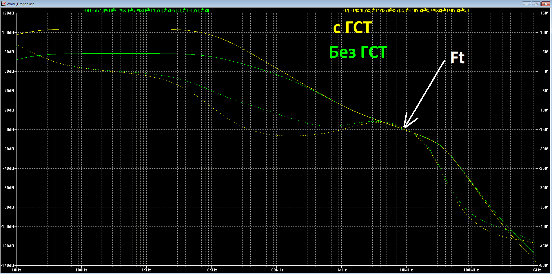

с гст второй полюс уплывет

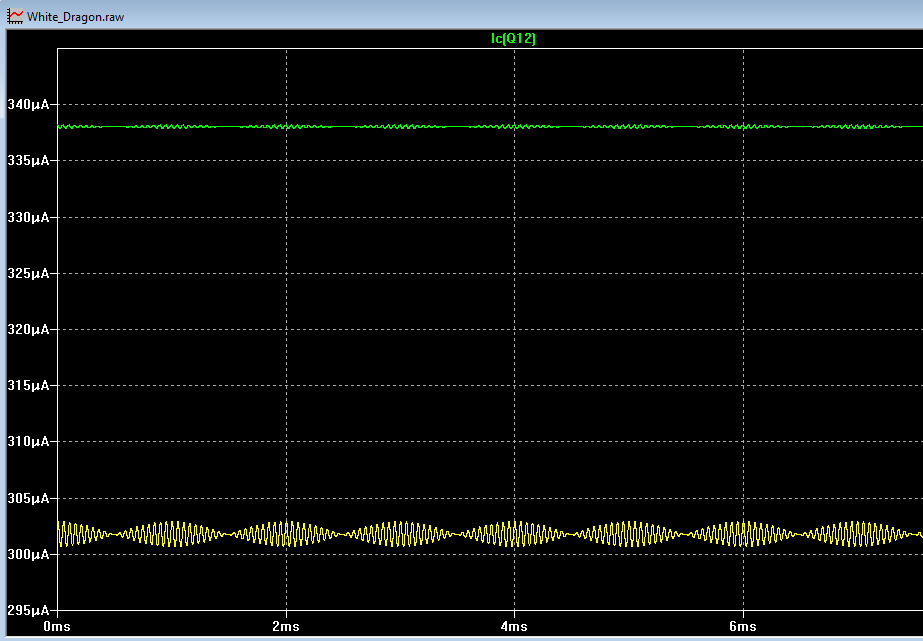

Петлевое усиление, схема ГСТ и разница девиации тока входного транзистора:

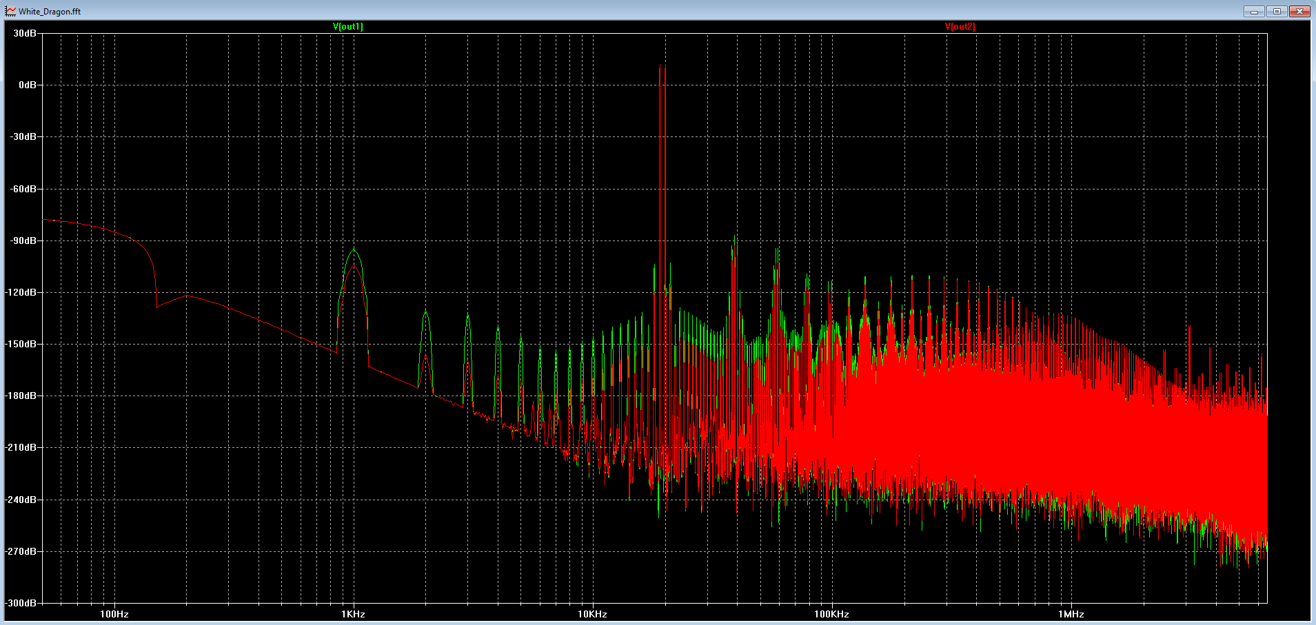

ИМД обоих вариантов в сравнении, видно что и без ГСТ линейность неплохая, но с ним -лучше. Хотя и не прям эпически.
нормально!

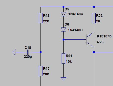

я бы зеркало поставил -первый каскад и повторитель,меньше деталей ,на одну)))если диоды не шунтировать,да и зеркало лучше как ИТ
нормально!
Разводка платы и сам конструктив из за однополярного питания позволяет собрать такой ГСТ, покажу вечером как смонтируется. Там же земля прям рядом- удобно. Ну а зеркало, оно лучше если транзисторы ещё хорошо совпадают. А так. да пусть обычный стоит пока. Меня больше всё таки беспокоит не подскочит ли шум.. Это вопрос. Интересный.

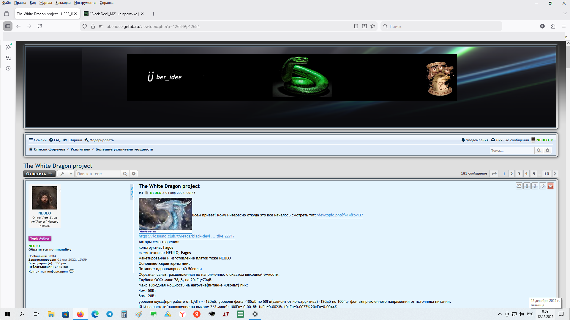

Ну чтож. Апгрейд "Второй Дьяблы" до "Белого Дракона" выложен с описанием, платками и замерами.
Желающие могут пройти по ссылке, задавать вопросы- тоже можно.
А можно в этой теме все материалы опубликовать. Данный форум не доступен для просмотра(((
если вы зареганы, то доступ получить несложно- нужно просто поменять дату на компе на 12 декабря.
