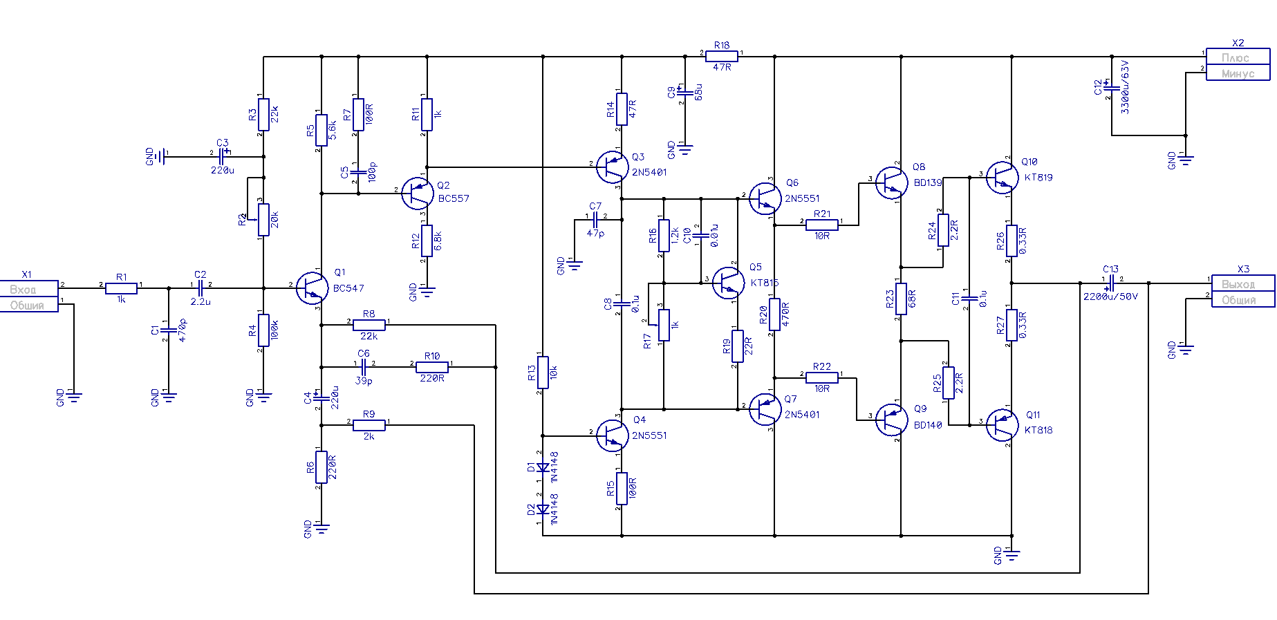

Чтобы не было разночтений выложу схему из глубокой_трассы.
Кого надо шунтировать, говоришь?
R14 (47ом) увеличить до 300 примерно??? и шунтировать
только еще по постоянке резик оос уменьшить а по переменке увеличить тк на нем больше упадет либо R5 тоже надо поднимать чтобы ток остался,но имхо 0,7... 1ма самое оно у первого каскада

На мой глаз схема из поста #192 просто замечательная! Но вот на выходе КТ818,819 это прикол или что?)) Есть же 2SA1941, 2SC5198 причем совсем недорого и вполне оригинальные, зачем же экономить для себя любимого?))
И при этом съест размах напряжения на выходе. Если я правильно понял идею.
Вы явно не читали коментарии автора.
не позорьтесь,усиление вырастет ,термостабильность увеличится,цепочка гридлика называется,но цель не в этом,а поднять ток входного каскада и увеличить его линейность
Это не прикол. Это хороший повод не бегать искать настоящие импортные а взять просто отечественные. Моделирование разницы не показывает. Наши транзисторы работают далеко от границы ОБР даже в клипе, меандре и клип-меандре. ) И ещё они компактные.
Могу я конечно себе поставить например 2SD1047/2SB817, тоже неплохие. Но опять- питание на двухполярку пересчитать не больше +-25..30 вольт.
в тройке без разницы ,это в двойке будут 2SA1941, 2SC5198 заметно лучше

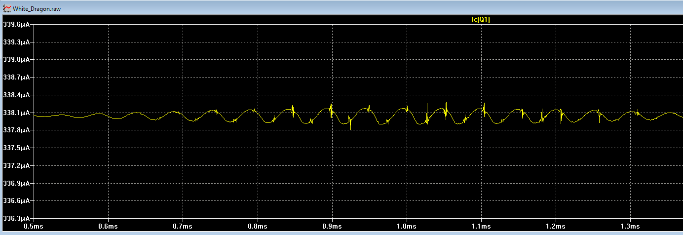

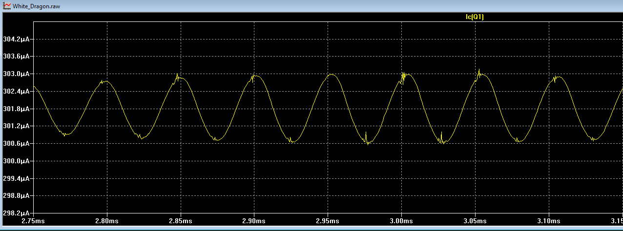

Девиация коллекторного тока входного транзистора. При токе покоя 301мкА девиация около +-1.5мкА. То есть очень маленькая.
Это пока без ГСТ.
А это с ГСТ:
Видишь разницу? Так же и линейность подрастёт. )

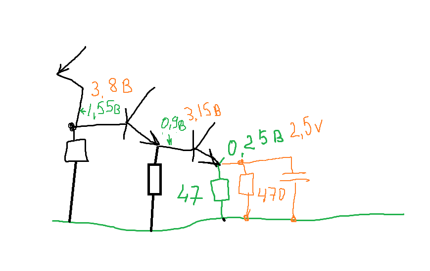

ну так гст при 1.5в или 3.8 в лучше будет работать,двухполюсный
и ток уже будет при 3.8в(даже с резистором) втрое больше

Закон Ома, нет разницы при токе 6 мА на 47 и 470 ом? Не позорьтесь, пожалуйста. Про усиление после шунтирования конденсатором я ничего не писАл, это даже коню понятно.
ну,вот это нам и нужно -поднять напряжение,по закону Ома(ток 6ма ГСТ задает который вверху),где там размах уменьшится?????? "И при этом съест размах напряжения на выходе." если кондером зашунтировано

не ну что то не так или как?,по переменке там еще меньше 47ом станет,термостабильность увеличится,МАКСИМАЛЬНЫЙ размах полуволн повторителя и первого каскада станет более одинаковым
