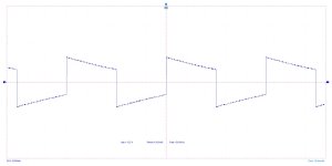

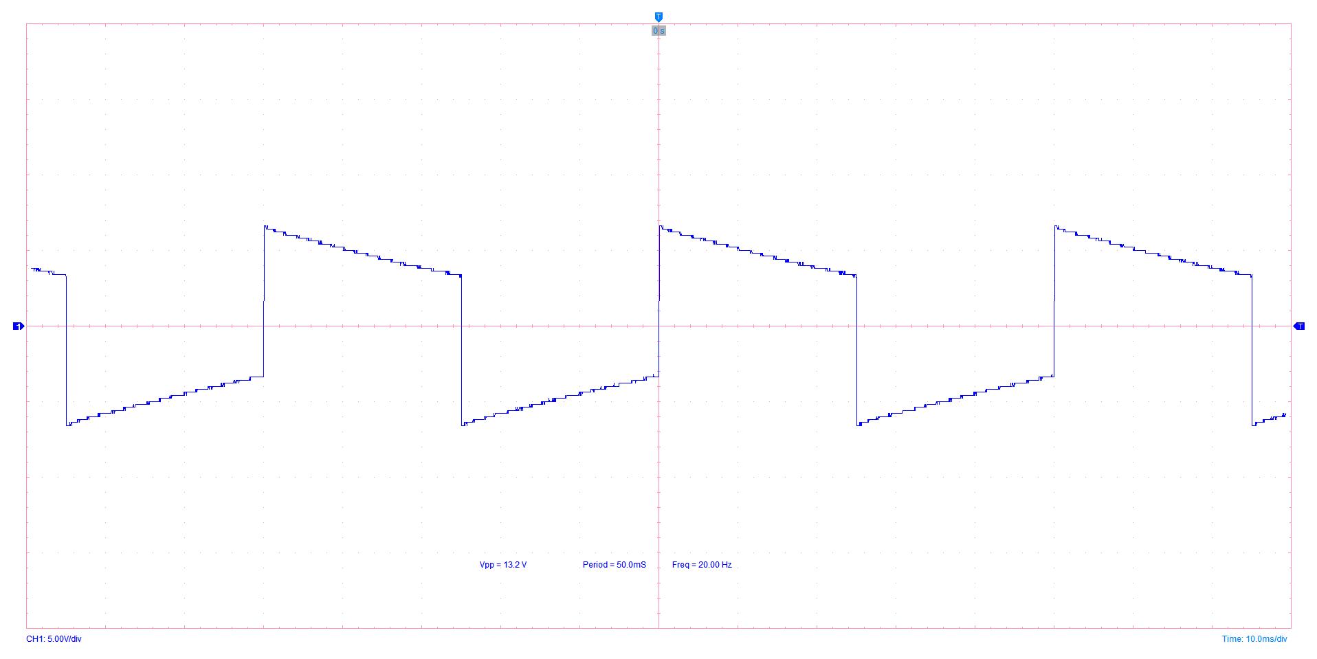

Красивая схема и параметры впечатляют! -Поздравляю. (по паре кт8101, 8102 на выходе да или нет? 20Гц на меандре смотрели?) с уважением Вячеслав.
Вх кондёр явно маловат, но на самом деле те динамики которые я использую вряд ли 20Гц сами воспроизведут.
