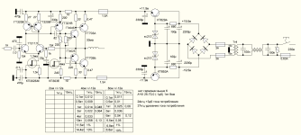

А чим Ваш варіант кращий ? Не можу зрозуміти :(
На самом деле - автор красавец и кудесник коррекции. :)
См. R2+C15, R3+C16R24, C11, R10+C10. Здесь всё понятно, но, к сожалению, не всем. :(
Если он сочтёт нужным, то объяснит. ;)
А чем не устроила первая схема?Малой мощностью?Или количество германия жалко?Я считаю,что 7 Ватт при очень коротком тракте у германия вполне достаточная.Если её не хватает,то дело в акустике.Если всё же хочется сделать больше мощность, то лучше не идти путём удлинения тракта,а отдать 7 Ватт полосе ВЧ+СЧ.А уже для НЧ сделать то,что вы задумали.Тогда всё сложится отлично.Но на выходе в сёравно нужно ставить после кремния германий в идеале ASZ-16 Как очень басовитый.У него есть полный английский аналог OC29
См. ... C11, ... Здесь всё понятно, но, к сожалению, не всем. :(
Ось тут якраз в не зрозуміло: чим включення колектор-земля краще від колектор-база... :(
Ага. А в пару к нему что? N германия как-то не завезли.
Просто задрали однополярные кривые драйверы с хитровымученной нагрузкой. Имея прекрасный симметричный стабильный выходной каскад, имеем два выхода. Либо качать его опером, лучшим в коллекции, либо повторить агеевские схемы раскачки, ТОСники, со всеми их прелестями.
В общем, повожусь, выясню, что лучше для меня.

Теперь я понял,что вы хотите.Там я Паше педавал вам обоим 10 комплиментарных пар на попробовать от Sanyo . С прицелом их дальнейшего использования в параллельнике Агеева для катушки Мишина,но может и в усил зайдут.Интересен результат.Т.к. оригиналы и цена на них ниже плинтуса (пока).
А это как можешь объяснить. Все время ищешь дурацкие 100-200 кгц, а толк... в жопе, наверное

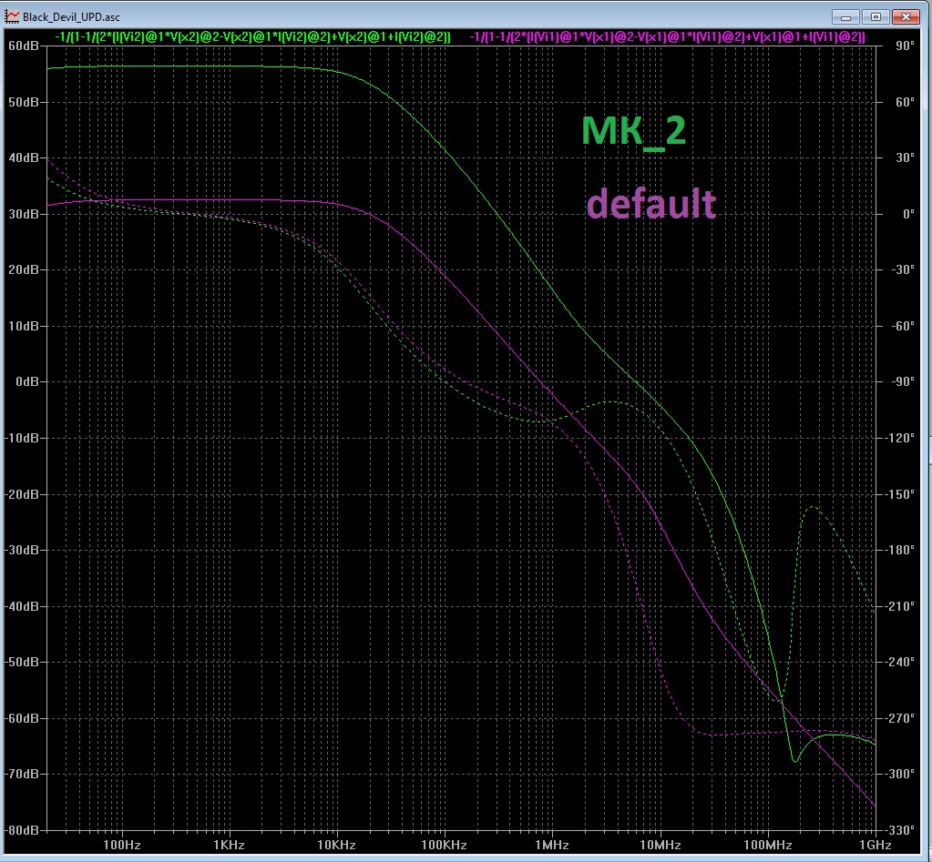

Поглядим на примере модели.
Ниже графики глубины обратной связи на обычной дьябле без генератора тока. Разница между типами коррекций в звуковом диапазоне не прослеживается почти. За ним понятно что миллером можно скорректировать, конденсатора на землю скорее всего не хватит, нужно дальше формировать ход АЧФХ.
А это уже с генератором тока, усиление выросло и что вышло? А вышло что миллеровская коррекция начинает петлевое усиление снижать уже с 2кГц. И это не предел, ещё немного
усовершенствовав усилок можно получить спад и 200Гц, что совершенно неприемлемо, зачем это мы усиление нагнетали , чтоб потом кривой коррекцией его убить?
Ну и вот графики той самой пресловутой глубины ООС для обычной дьяблы, и для второй дьяблы в сравнении:
Эффект как говорится на лице.)
Справа в тому, що імпеданс конденсатора зменшується зі зростанням частоти. Тому струм, який він відтягує у каскаду підсилення, збільшується. А струм на виході каскаду підсилення напруги то фактор спотворень.
Конденсатор підключений за схемою Міллера, навантажує струмом, що в нього відтягується, обидва каскади підсилення напруги. Конденсатор, підключений за схемою лаг-корекції, навантажує тільки другий каскад.
Це дозволяє отримати менші спотворення сигналу, тому що відносна частина цього стуму в режимному струмі другого каскаду значно менша, ніж в режимному струмі першого. По-друге, ємність конденсатору визначає швидкість зміни напруги на виході підсилювача. У випадку лаг-корекції цей параметр буде кращим, при інших незмінних. Це дає можливість отримати ширшу полосу потужности.
Крім того, між базою і колектором транзистору в каскаді зі спільним емітером діє ємнсть Мілера паралельно конденсатору корекції за Мілером. Це причина більш низького за частотою домінантного полюсу при однаковій ємності конденсаторів при корекції за Міллером і лед-лаг, що наочно продемонстрував NEULO на симуляції.

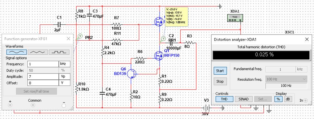

Бааагато. Цеж клас А. Чи цікавить поміряти точно в моделі ?
да не. там и вправду дохрена. а гармоник намерилось 0.025%. и зачем такая чучундра кому нужна?. счас выставил в дьябле ток покоя миллиампер 20. однако я думаю даже с таким током она искажает меньше
Так дійсно багато - ефективність класу А 10-20 %.
0.025 - це на максимальній потужності і модифікованій схемі, а в оригінальній схемі ще більше. Але це 2 гармоніка, яка мало сприймається.

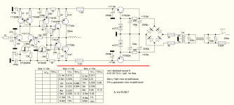

Вот как схемка примерно выглядит.

С4 это неправильно
Советуете убрать? А полосу ограничить на входе? Сейчас полоса 40 килогерц, выше плавно спадает без вырождения синуса в пилу. без С4 бежит за 100-120 кгц.
Сточки зрения доступности этих германиевых пар, схему можно назвать скорее Роллс-Ройсом на германии, забавой миллионера. Но раз уж упало с неба, то надо сделать , как надо.
ФНЧ на вход , а коррекцию выполнить на резисторе и конденсаторе по минимуму. Или между входов оу или как у квода
АД711 настолько устойчивый в данном включении, что завести его в возбуд не удалось . И емкость собственно впаял для очистки совести. Но сделаю, как вы советуете.

Вроде и без C4 вполне устойчив. На C3 постоянка пол-питания, почему выбрали неполярный?
Проще выкинуть емкость и оставить как было .А было суперски .
Картинки из даташита привели к усилению 30 , там все до 300кгц ровно , далее спад.
