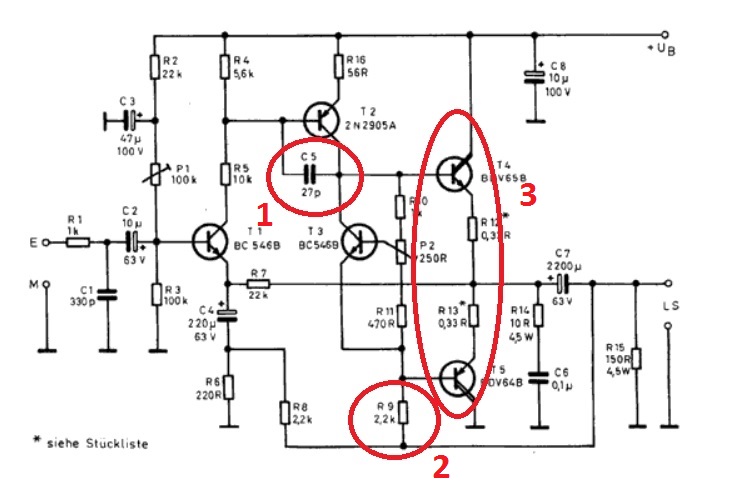

... В нём было несколько слабых мест, на схемке отметил:
По пунктам:
1) миллеровская коррекция
... По итогу мной был в той теме предложен апгрейд ...
Все слабые места были ликвидированы. ...
А чим Ваш варіант кращий ? Не можу зрозуміти :( Ви забрали місцевий негативний зв'язок...
негативный звязок это который резистором через динамик УН питал?
а он не негативный а позитивный, это местная пос. однако генератор тока поставленный вместо него имеет куда большее сопротивление по переменке, и стало быть - больше нагрузка ун, больше его усиление, глубже оос.
самого обычного дьяблу я в железе не мерил, и даунгрейд не сделаешь, так что в симуляторе попозже покажу в чём разница.

Ні. Генератор струму - це пункт 2, цілком погоджуюсь з таким варіантом.
Я про пункт 1 Вашої модернізації - конденсатор база-колектор в підсилювачі напруги, який Ви замінили на конденсатор колектор-земля. В такому варіанті не відбувається корекція зменшеня глибини загального зворотнього зв'язку на високих частотах.
Або я чогось не розумію.
