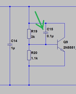

Тут тема не про германий. И не про то как термоузлы звучат. Вы серьёзно что ли , на фоне всего усилка термоузел слушать собрались? Значит вы что то не так делаете и он у вас генерит. А не должен. А как сделать так чтоб не генерил?
И завязывайте там траву курить, а то ещё не такое почудится.
А чем проверить, генерит или нет? А 0,01 можно туда поставить? А 2N5551 удачный выбор?
А MPSA14 туда можно поставить?

Пропоную уважно прочитати статтю Малькома нашого Хоуксфорда і додати до схеми твого термовузла один резистор.
Допоможе від залежности напруги зміщення від змін струму крізь схему під впливом сигналу.
А якщо ще й "Настільну книгу..." Селфа прочитаєш уважно, там про те аж два розділи, то зрозумієш, як це може допомогти відрегулювати термоградієнт до відємного.
Генерація тут менш актуальна.
І вибери транзистор з меншим рівнем напруги квазинасичення.
Невдалий вибір. Там краще працюють транзистори з малим рівнем напруги квазинасичення і високим рівнем бета. І чим "повільніші", тим краще, бо коливання того, що та схема регулює занадто повільні. Та, ти і без мене за це в курсі.

0.01 можно. 2n5551 поставлен потому что под руку попал. Вообще лучше наверное кт3102а
Сейчас тебе скажут, что Хоуксфорд курил, зачем резистор, если термоузел не влияет.
Какое насыщение, 400 вольтовый транзель туда, оптимально. 5551 мало, он всего на 150. И три кондёра, на все выводы.
кому то надо просто почитать Хоровица Хилла , где расписан механизм возбуда в термодатчике . Вот и все.
Иногда надо думать,что говоришь, а то можете опарафиниться.
слушать термодатчик это нормально. а возбуд в нём по всей видимости не возможен. Так я понял? А на графике петлевого если его не шунтировать как следует отчётливо виден его излом.

Возможен. Можно при плохом монтаже трехточку словить.
На токе, при котором фТ максимальная, и в зоне квазинасыщения, скорее будет.
давайте прокатимся ещё разик.
в данный момент термодатчик собран на 2n5551 , просто потому что мне так захотелось и потому что у этого транзистора h21Э не супербета а достаточно низкий.опять же на кт315 А лепить неудобно. И лишние типы транзисторов городить тоже ни к чему.
Так. Собран он на маленькой плате подсоёдинённой к усилителю проводами длиной около 15см. Контакта с радиатором на данный момент не имеет, ибо мне лень да и пофиг.
При измерениях ток покоя был 75мА, и работал он так часами, правда радиатор был горячим в районе 60град. Сейчас я выставил 20мА радиатор холодный и не прогревается вообще.
Далее. Квазинасыщение и некие другие хрени. Ток покоя регулируется от 5мА до предела который может выдать БП.

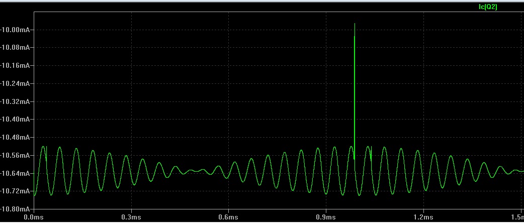

Теперь что замеры? А замеры показали почти полное совпадение между симулятором (в котором тоже стоит 5551) и железом по спектрам. Значит что? ничего не генерит.
А чего вы господа дотрахались до совершенно стандартной детали усилителя, мне неясно. Он и в обычном блек девиле- такой же.
Резистор хаксфорда можно глянуть, хотя смысла не очень прям много, но почему бы и нет?

Видишь засечки? Это предклип. Но это не штатный режим работы, однако если глянуть девиацию тока. Ну ты понял. Она крайне мала.
Симулятором пользоваться умею ну может похуже чем ты, конечно, но немножко могу да.

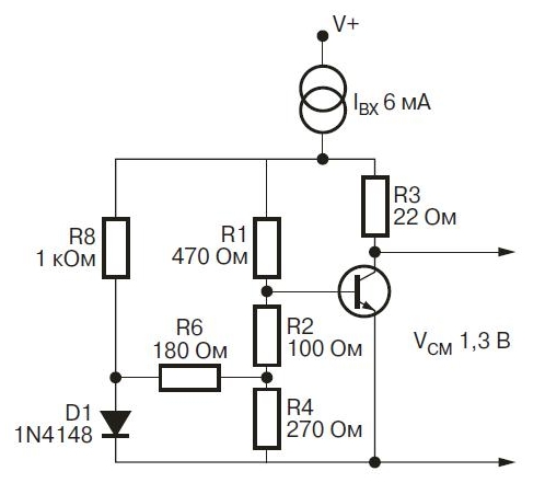

Все милее мне вариант термодатчика из схемы Батя. Диоды, реостат и термик. Контакт барахлит-ток падает.

Можна ще так зробити:
    63.8 KB · Просмотры: 154
ТЛ-471 и термодатчик на транзюке в корпусе ТО126 плюс резистор. Усь М.Александера. Ну или токовое зеркало управляемое термодатчиком.
