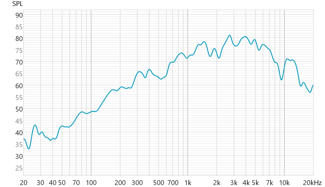

ТС параметры и АЧХ в будущем.
Появилось время поигратся с микрофоном, 50 см без оформления сглаживание 1/6, белые 8 СЧ. Мастерская где проводились измерения не имеет потолка, а крыша под 45, вертикальная стена вата 10 см и ДВП, пол ковролин, торцевые стены вагонка с досок. Эхо комнаты минимально. Тонкий диффузор проявляется, возможно соска поправит своей кольцевой жесткостью, сейчас без колпачка.
ТС:
Fs-77
Qms-9,42
Qes-0,512
Qts-0,48
Vas-26
Mms-12,57
s-0,0213 m2
BL-8,2
spl-96/1W
    221.8 KB · Просмотры: 42

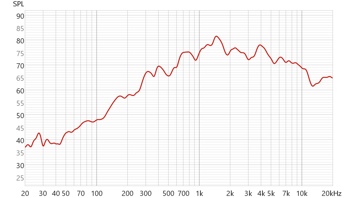

radio-fan-zt
13 Фев 2022
676
579
41
Руслан
8 динамики мидбасы, стандартная рама и МС от 35гдн
Здесь спрашивали, есть ли смылс от диффузора с заворотом? НЕТ! Измерения аналогичны.
ТС:
Fs-49
Qms-3,79
Qes-0,56
Qts-0,49
Vas-48
Mms-15,25
s-0,0208 m2
BL-5,3
    221.6 KB · Просмотры: 34
Ну это только на большой мощности, близкой к паспортной, смотреть лазерным интерферометром.
5,588
4,025
171
50
Вы переоцениваете безэховость своей мастерской. До 700, даже до 1500 Гц горбыли на всех трёх рисунках одинаковы.
Если сделать такие же замеры в стандартной комнате, горбы будут куда больше и страшнее, сетка 5 дб, вполне терпимо. Она не безэховая, просто лучше чем стандартная комната.
23,839
11,047
Или просторная с высоким потолком или заглушена мягкой мебелью.
Довелось оборудовать аудиокомплектом такую комнату, весь звук помер на трех метрах от колонок , в коврах, шторах, мягких креслах и медвежьих чучелах. Натрамбовано по самы ухи.
3,703
392
76
Вот первые нормальные измерения пошли, сетка через децибелл. Ещё немного растянуть по вертикали и будет совсем хорошо, диапазон в 50-60 дБ нафиг не нужен: не всё ли равно что происходит по уровню -40 дБ от максимума.
Измерения с сеткой в 10 дБ напоминают букварь для первоклассников где большими буквами написано: "Мама мыла раму".

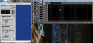

Стало скучно. Есть головка всем известная перемотанная на 3 слоя, ТС- Fs-33, Qts-0.32, Vas-53.
Грязный объём 26 литров, чистый 23 литра, порт на 40 Гц, небольшой раскрыв трубы фрезером.

Читатель
6 Май 2023
826
739
За частоту настройки плюс... Не очень удачный выбор объема для саба.
Объем не выбран спонтанно, динамик специально перематывался чтоб можно было поместить в компакт бокс.
    383.4 KB · Просмотры: 37
Читатель
6 Май 2023
826
739
Хочется более плотно посмотреть - все параметры ТС покажите?
