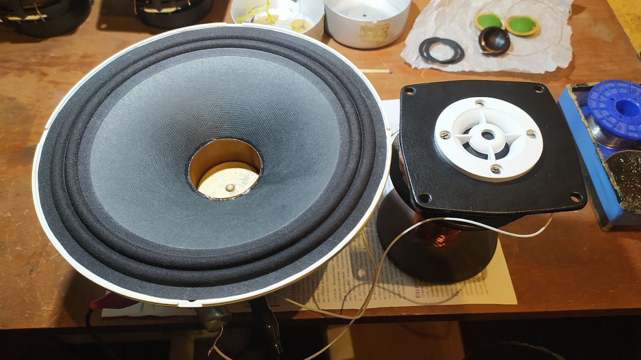

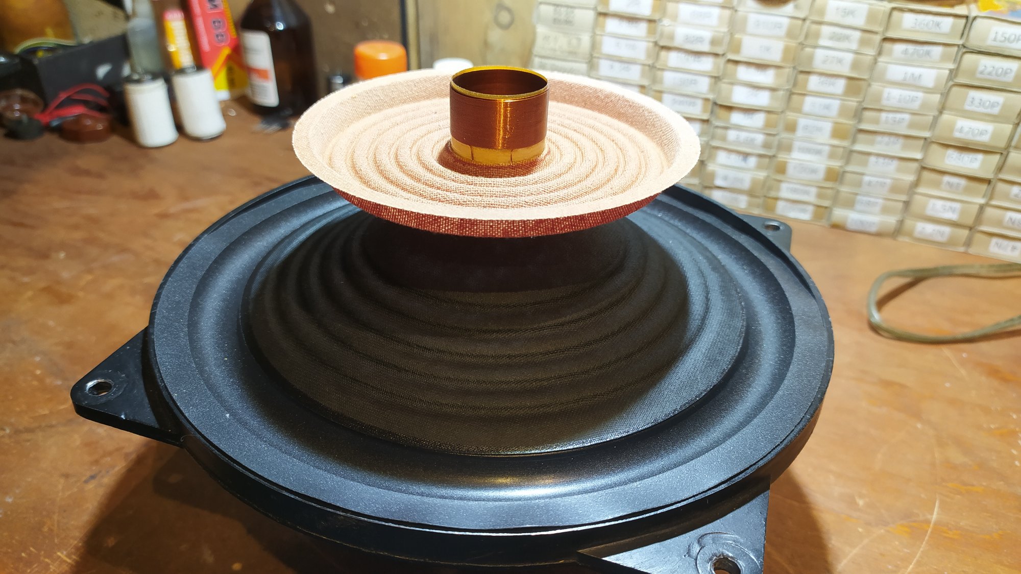

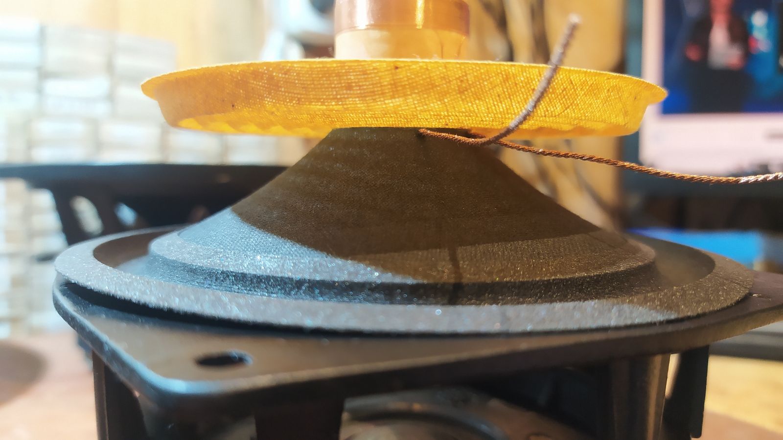

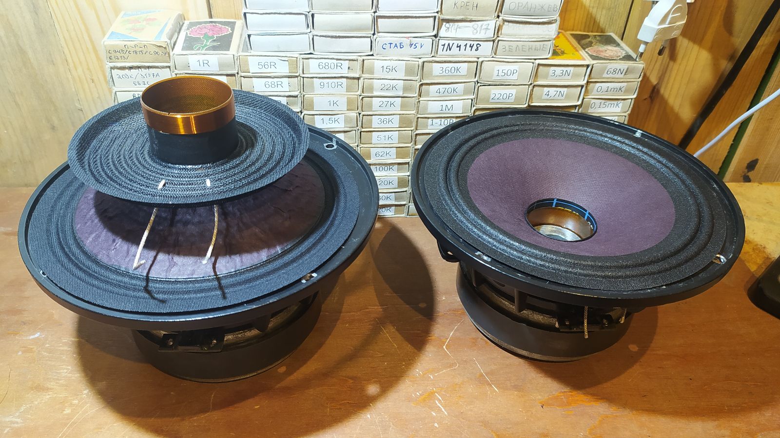

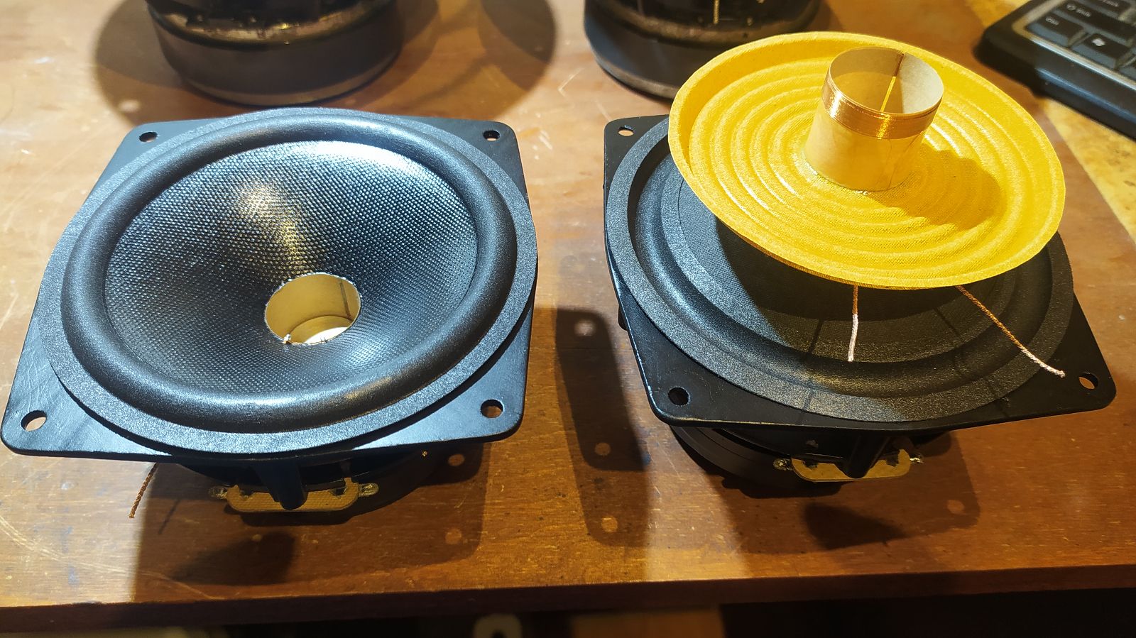

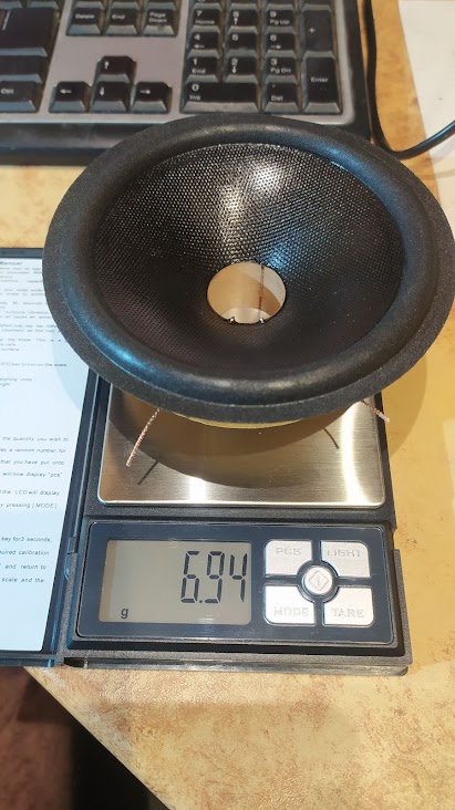

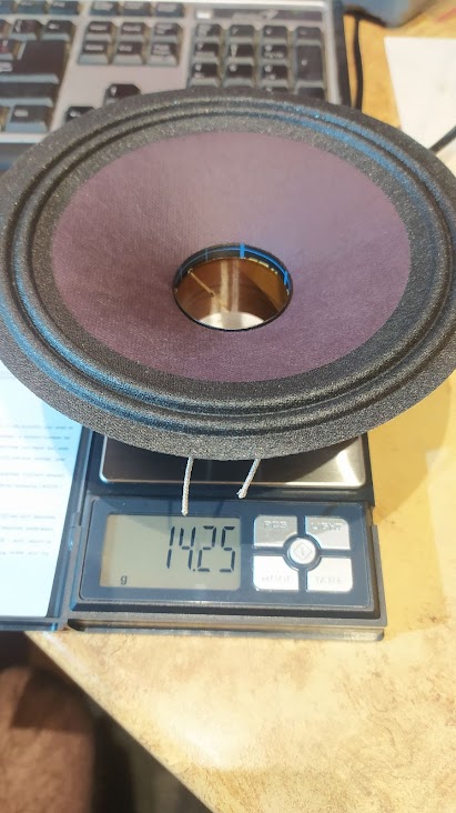

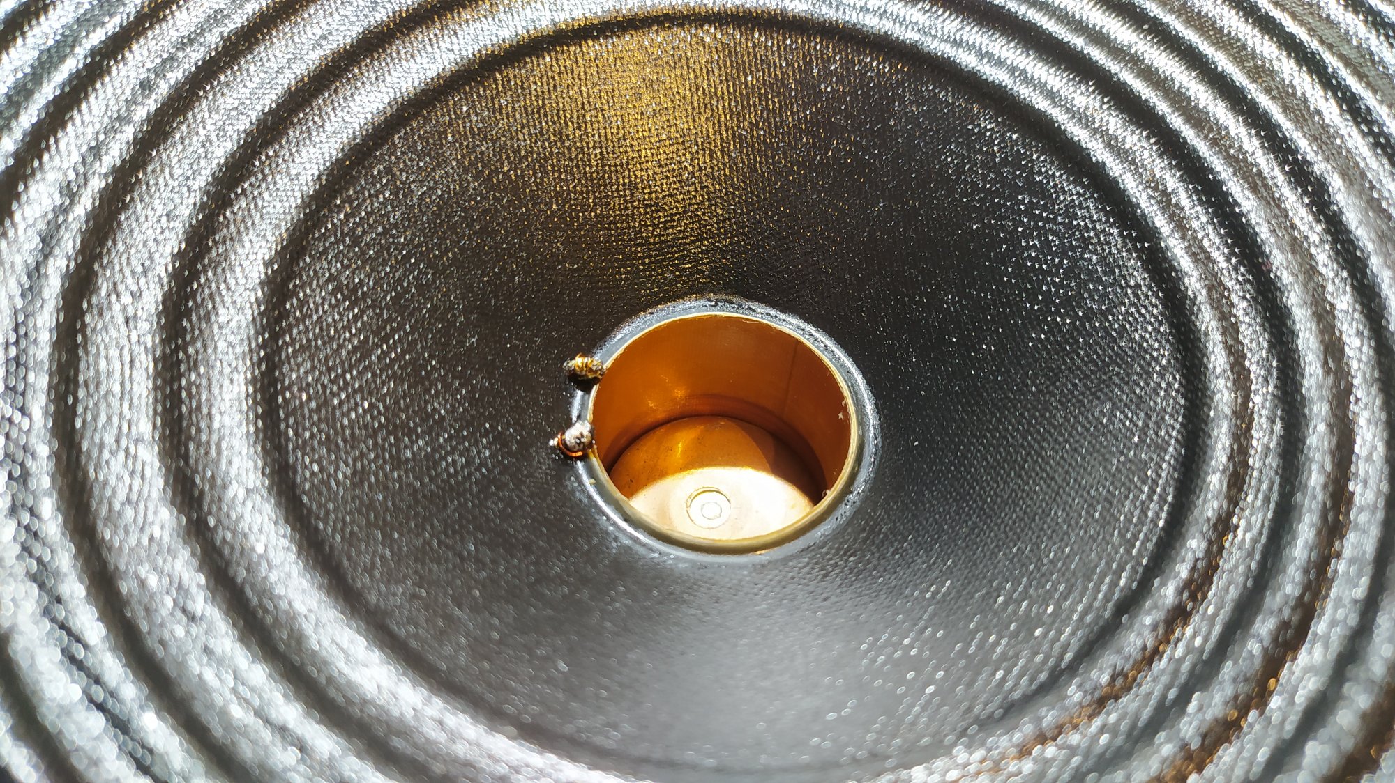

На залізі 10ГДШ, мідбас для панчу в авто з підвищенною добротністю та резонансом.
Катушка висота намотки 15 мм, диффузор з підвісом, катушка, та шайба нові. Ковпачок маленький пластиковій 35 мм буде.
Отворів в дифузорі та ковпачку не буде, продувка катушки під-ковпачковою компресією через занадто широкий зазор.
Це все для витримування підвищеної потужності 50-70 вт, катушка текстоліт.

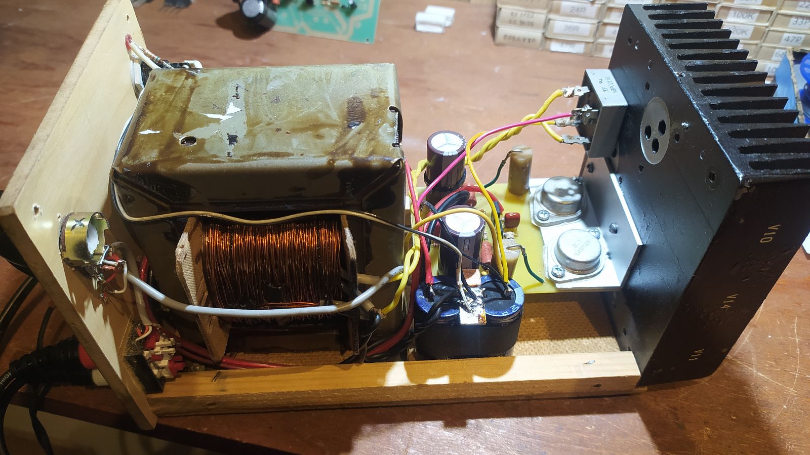

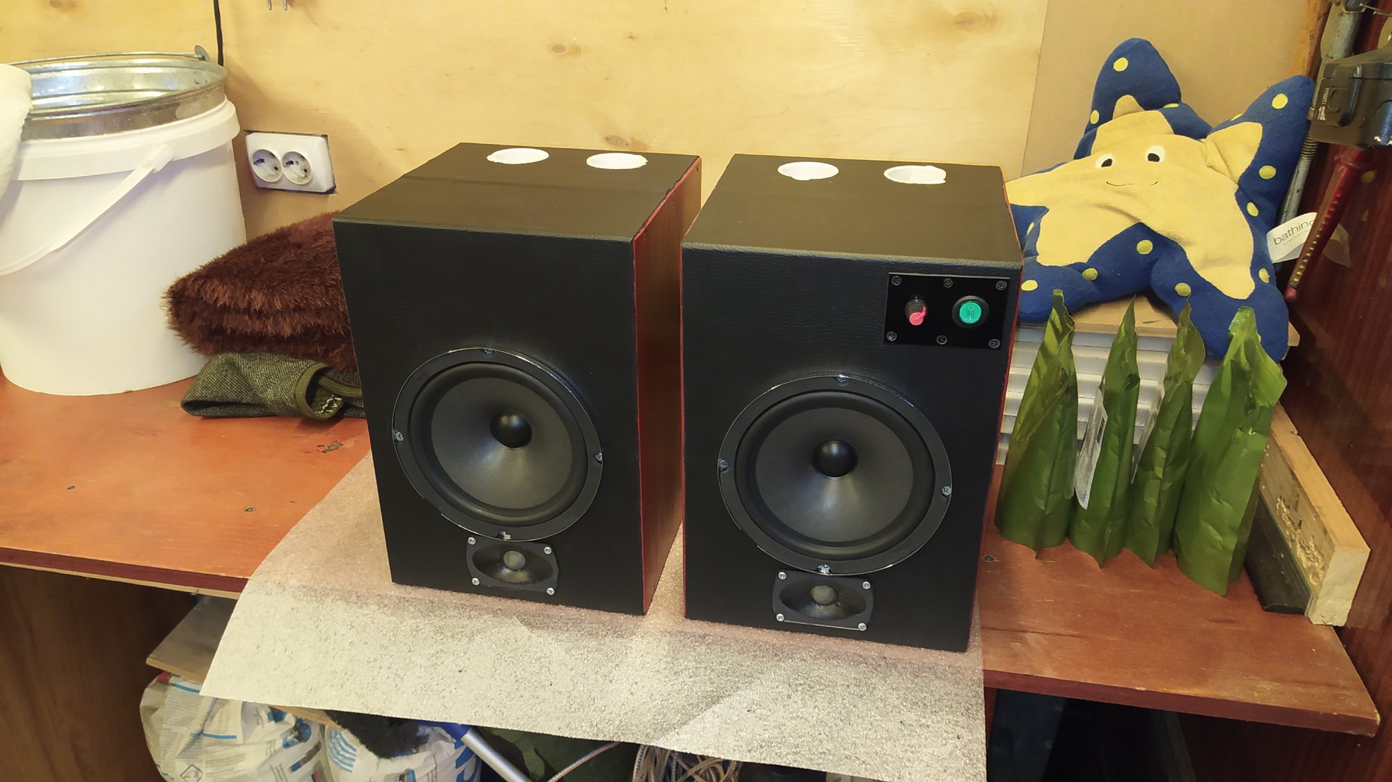

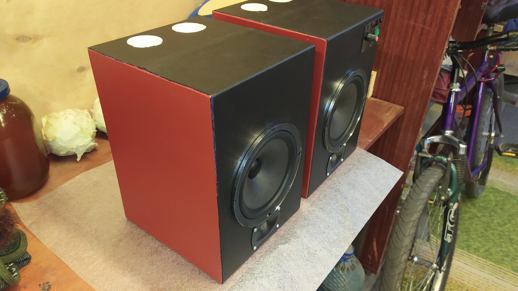

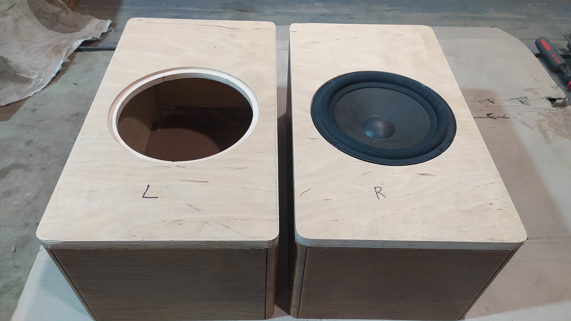

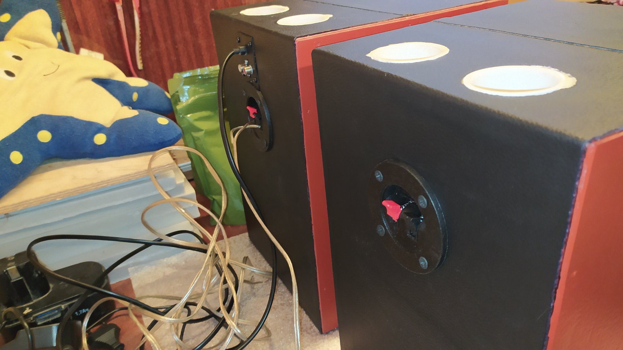

Активні саморобні колонки, раніше були пасивні, але це в гараж мастеру, який там працює постійно, і місця мало, а якісно музику послухати хочеться, не хай-фай, але грають краще за мікролаби соло 7.
ВЧ всім відомі доопрацьовані.
МІД на залізі автодинаміка 6.5, ітогова добротність 0.58. ФІ в пол. (колонки верх ногами не зробив на той час ще ніжки)
Тор 80 ватт 36 вольт, підсилювач апекс, плата блютуз. Внутрянку та процес не фоткав, забув.

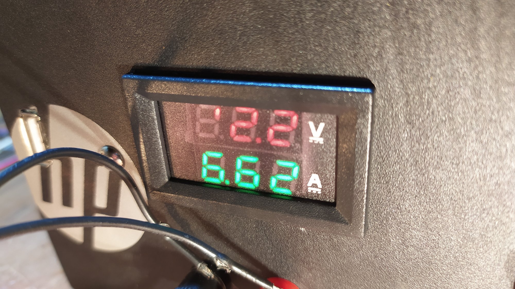

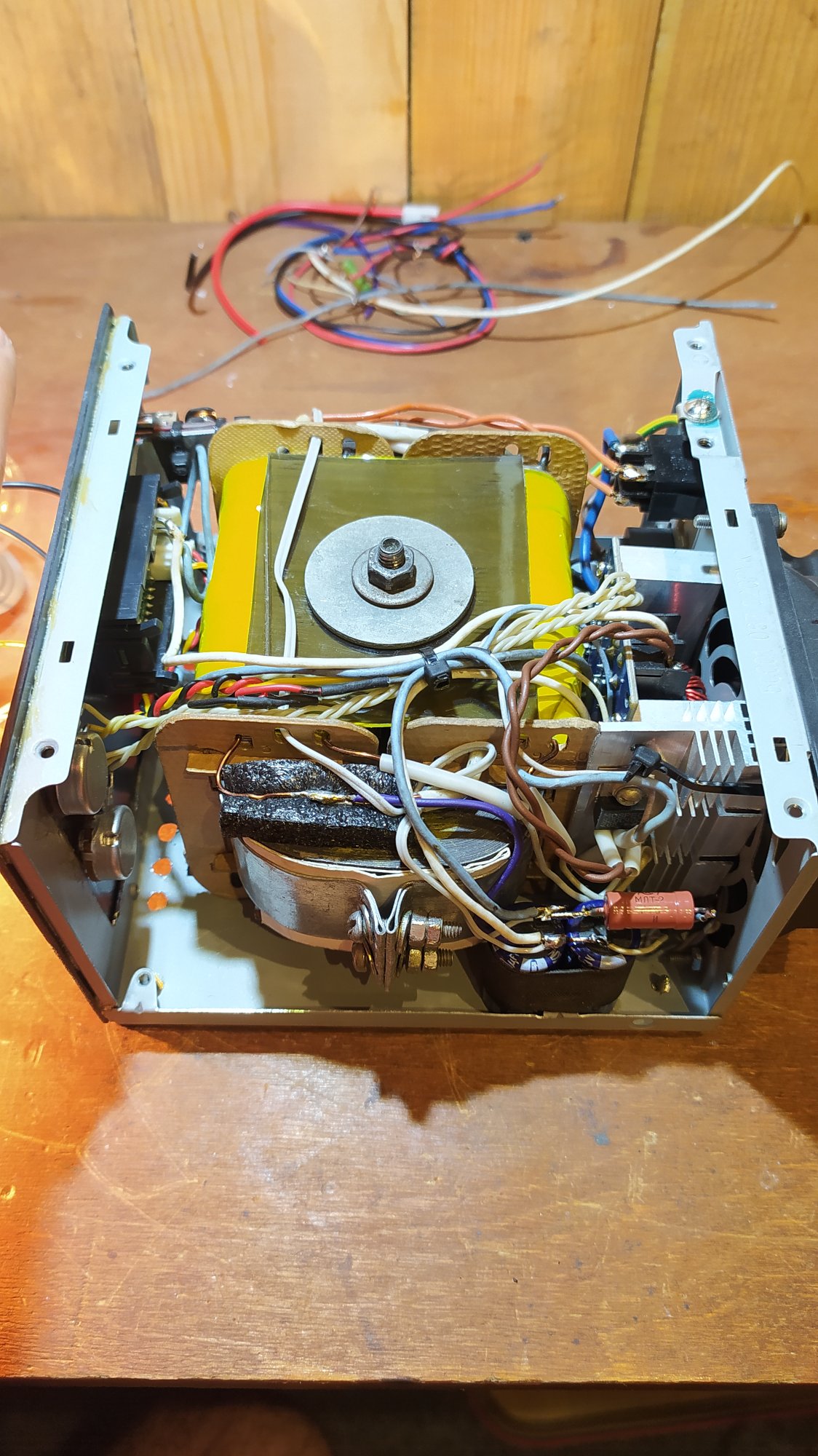

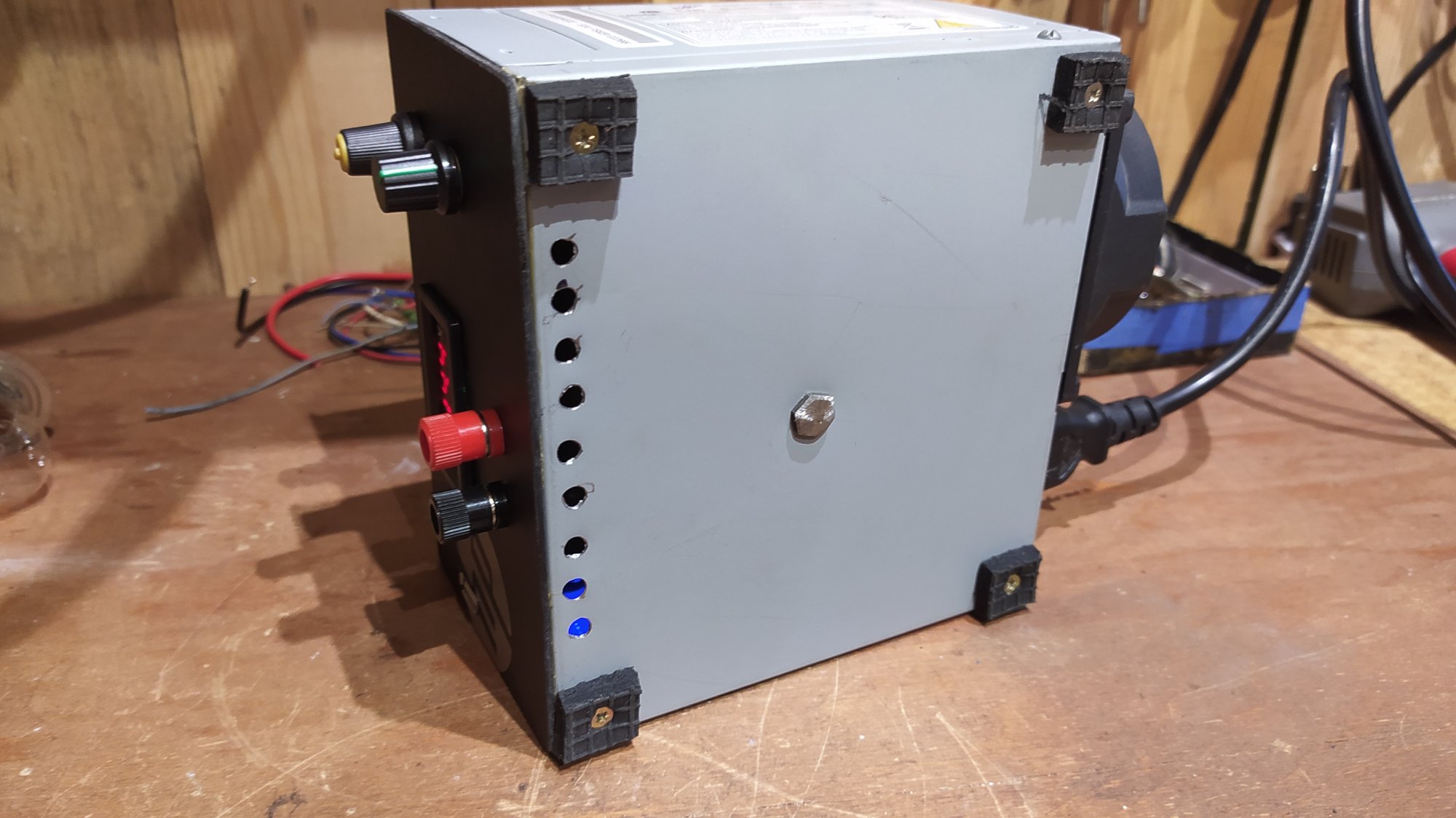

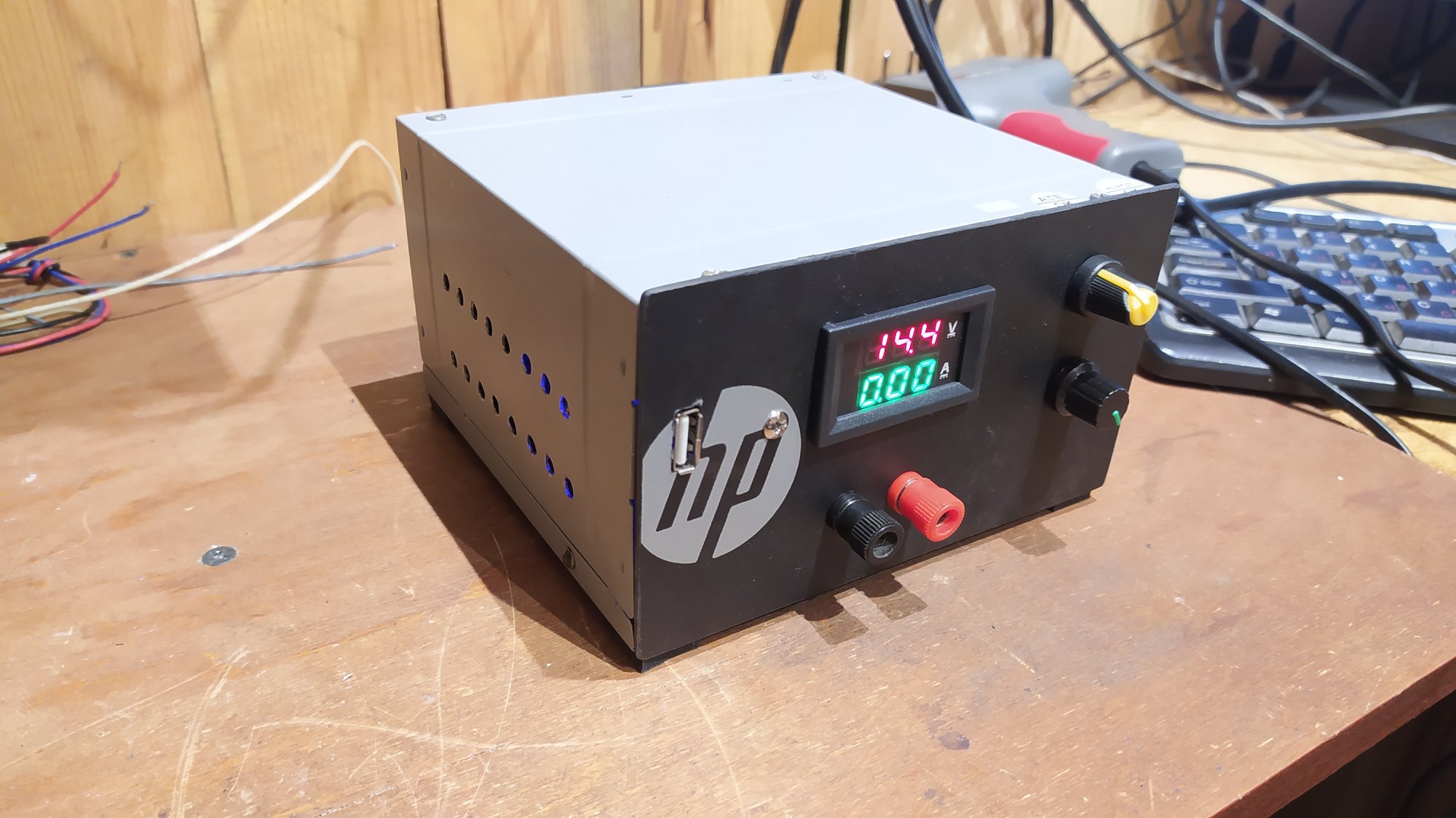

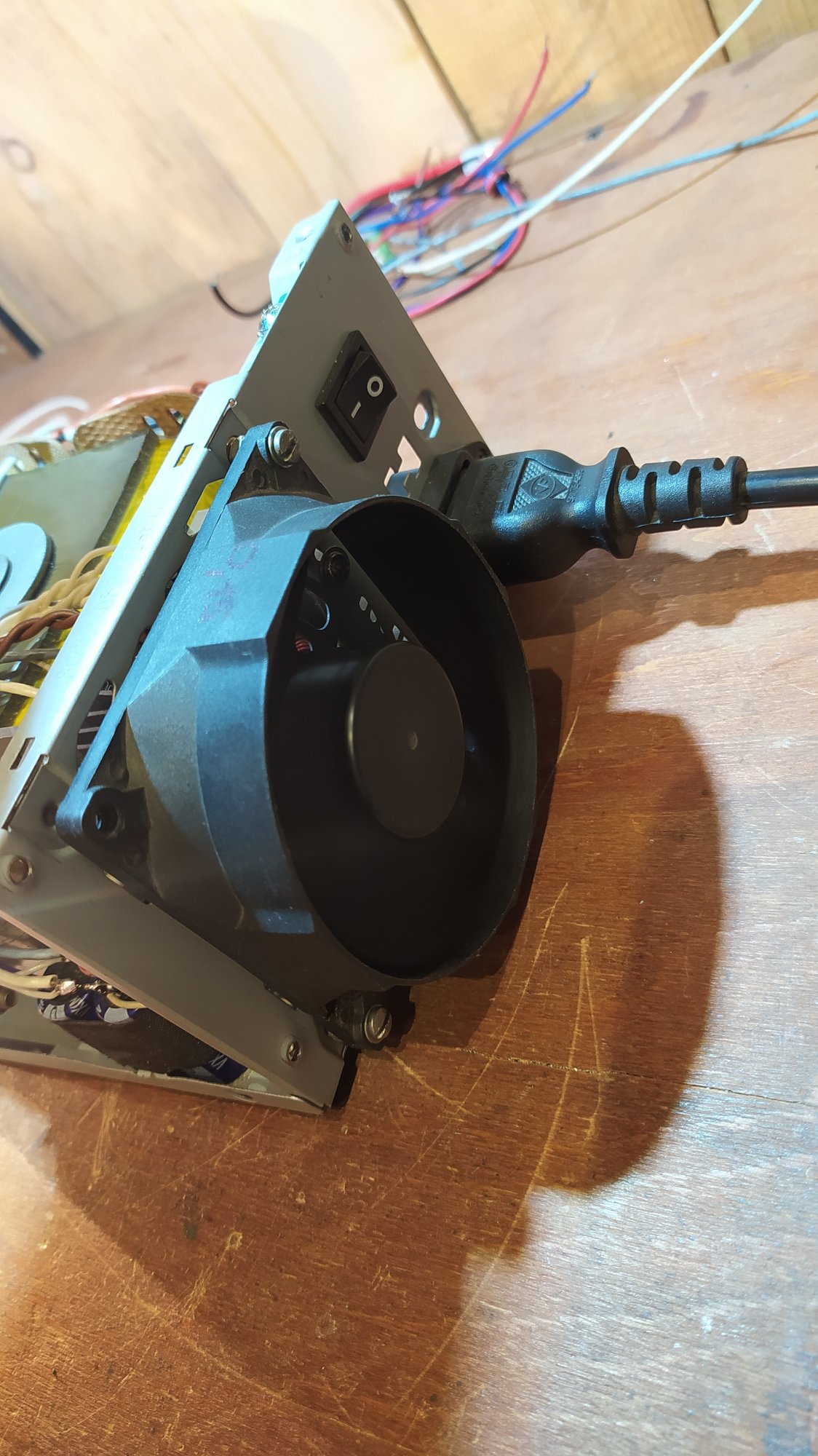

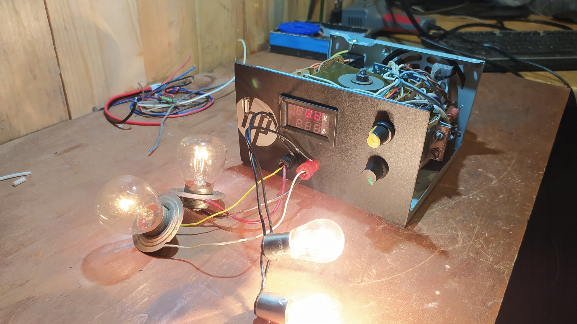

Блок живлення, зарядний пристрій, + ЮСБ зарядка 3А. Основа ТС-200, 2 обмотки по 20 вольт, в двох полуперіодний випрамляч.
Китайська імпульсна плата на 300 ватт. На виході діод шотки для розв'язки, щоб можна було заряджати АКБ.
1-24В, 0-20А, 0-15А можна довго, 20А короткочасно. Захист від КЗ та переполюсовки.
Пристрій в гараж.

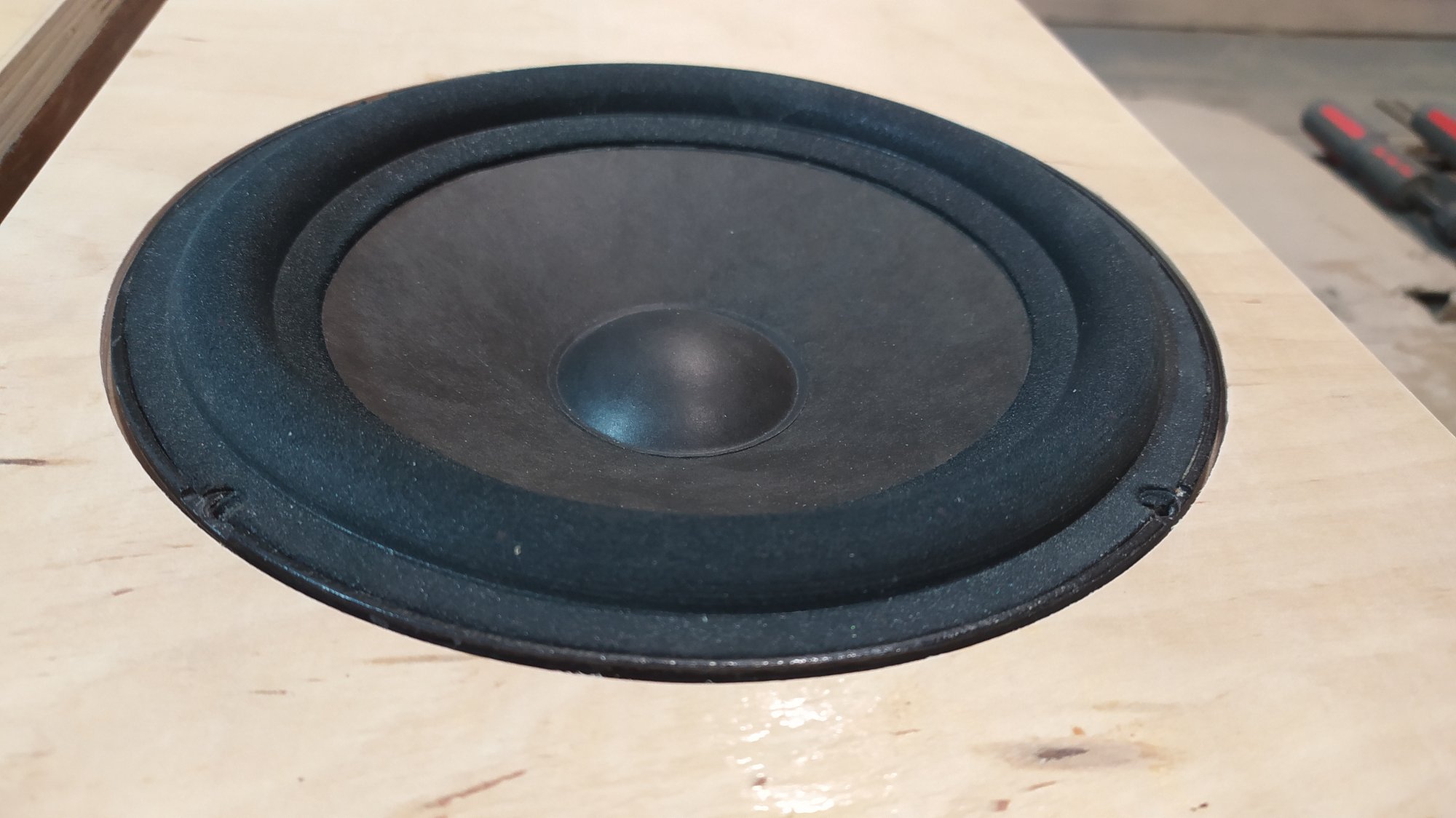

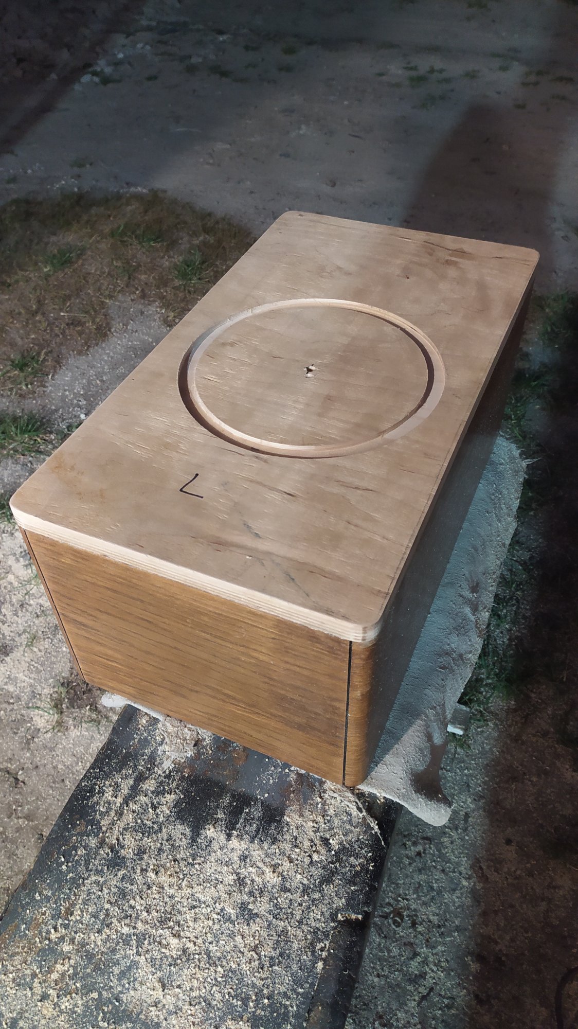

Потихеньку роблю собі Сателіти, під СЧ, з білими корзинами. Фрезерні роботи.

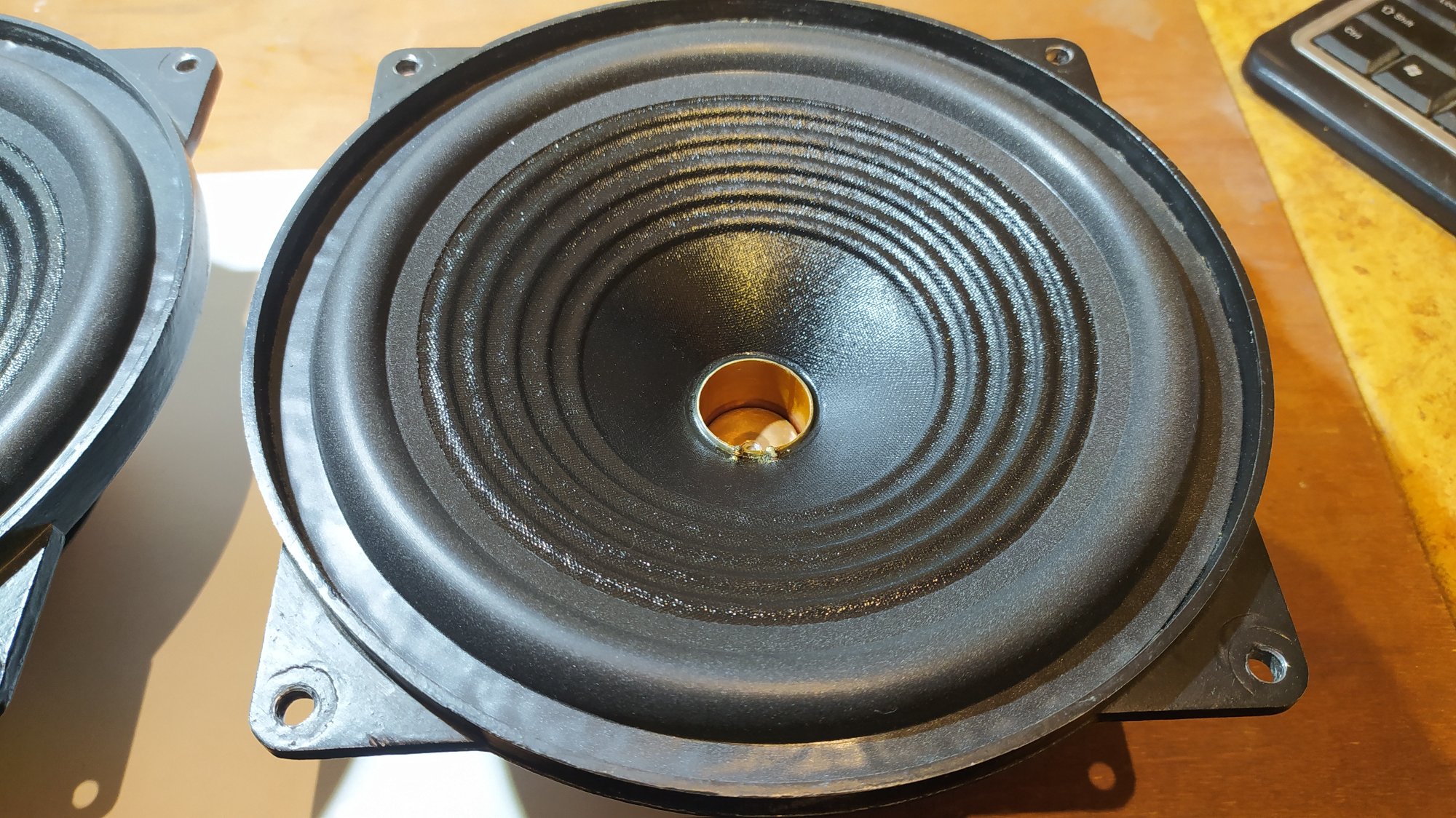

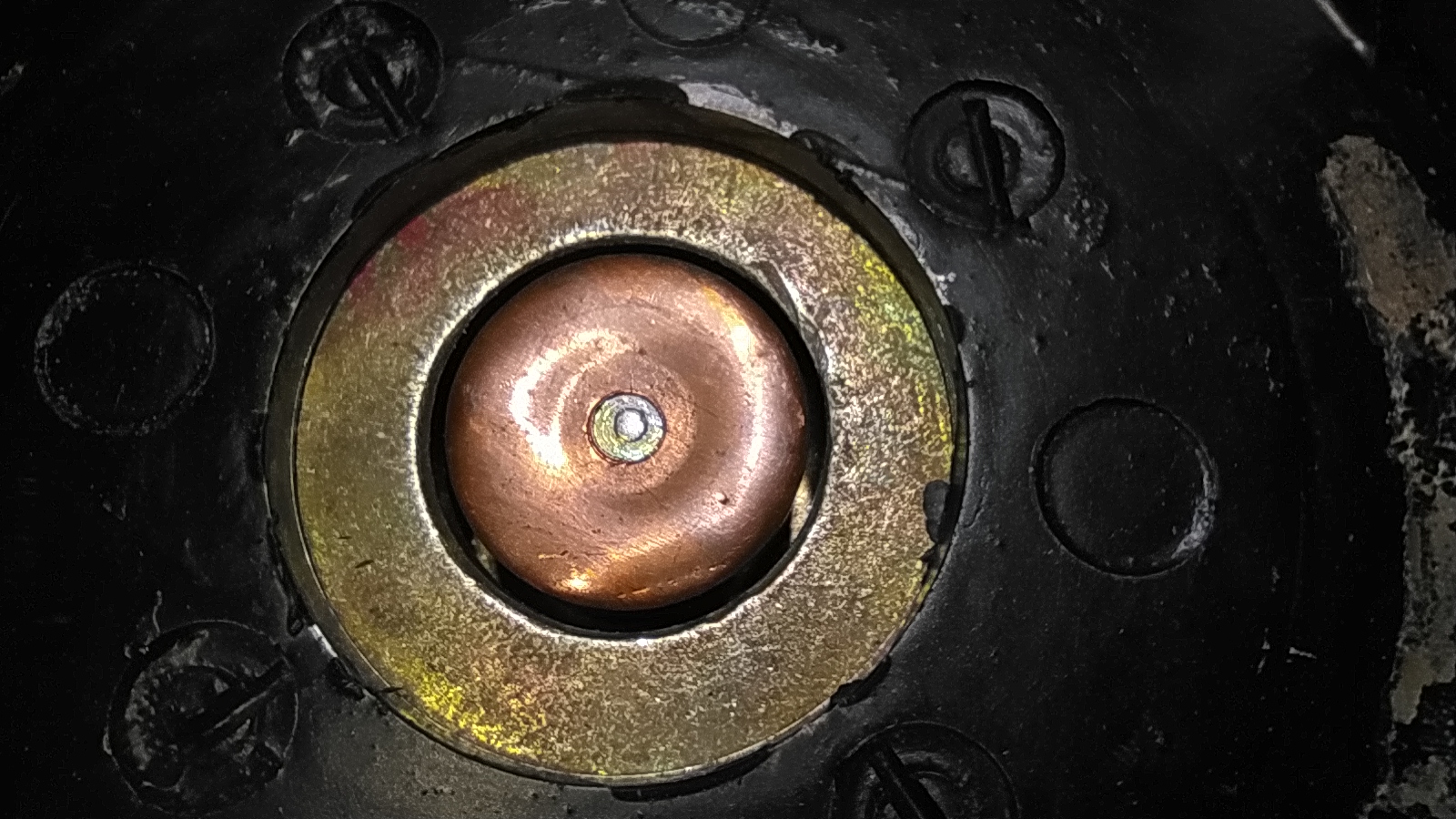

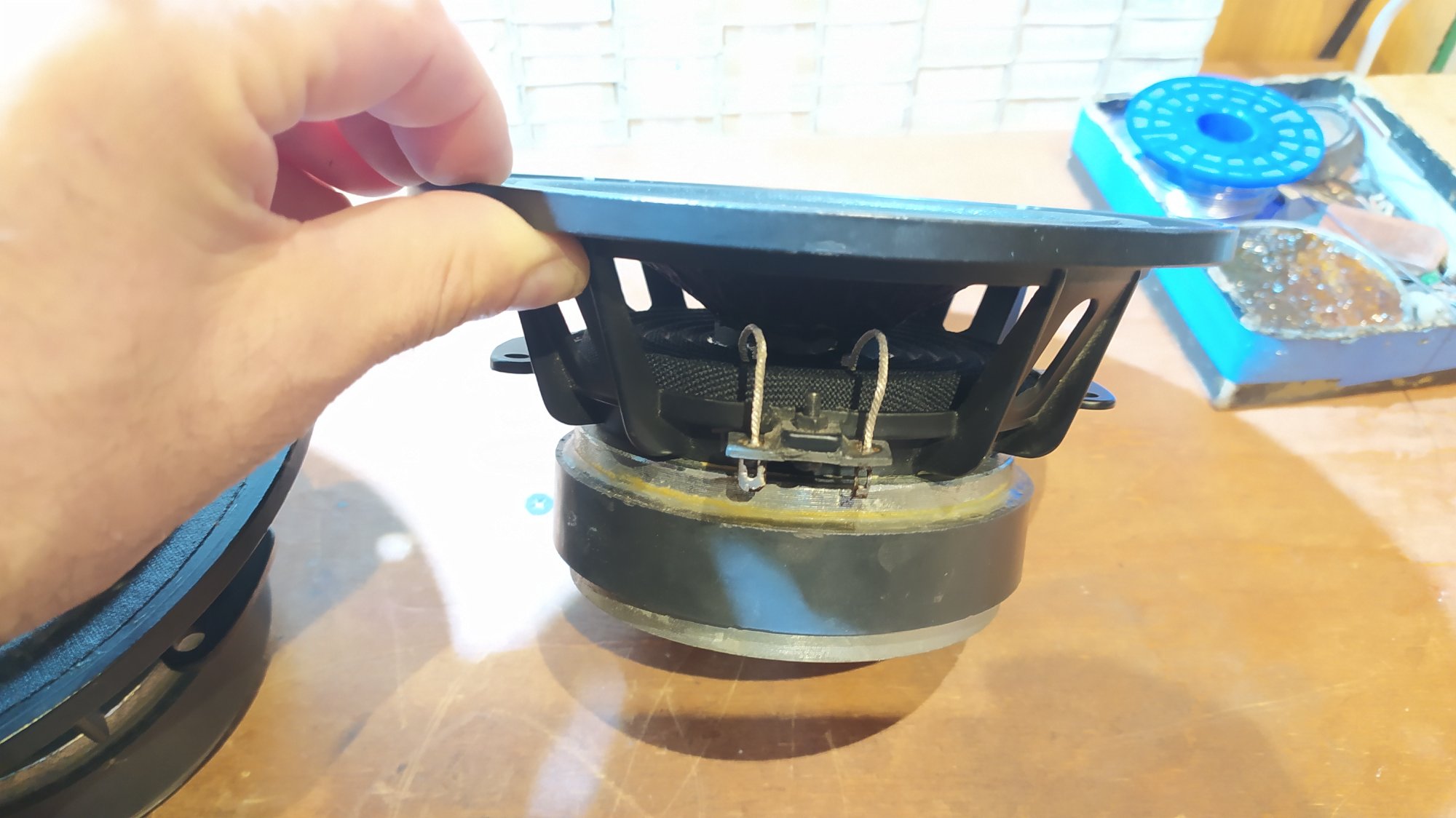

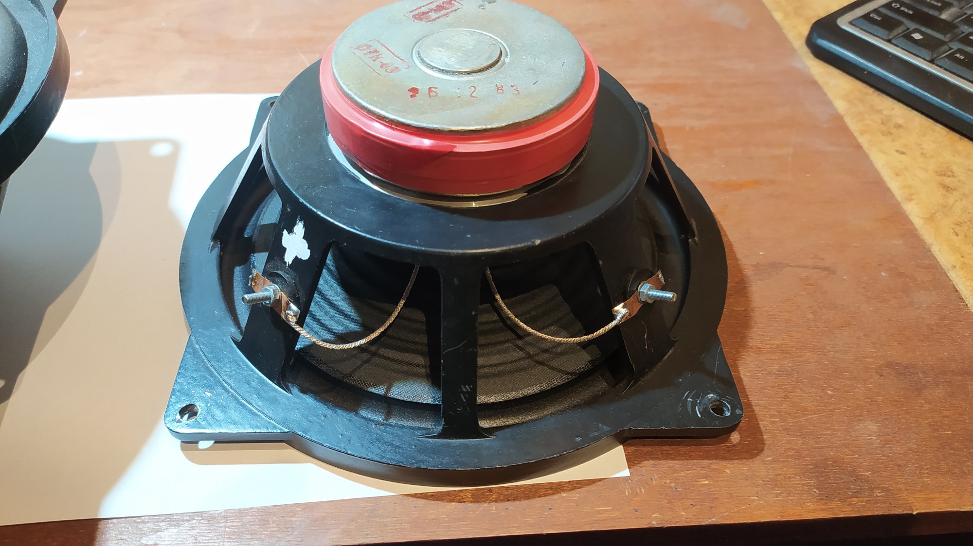

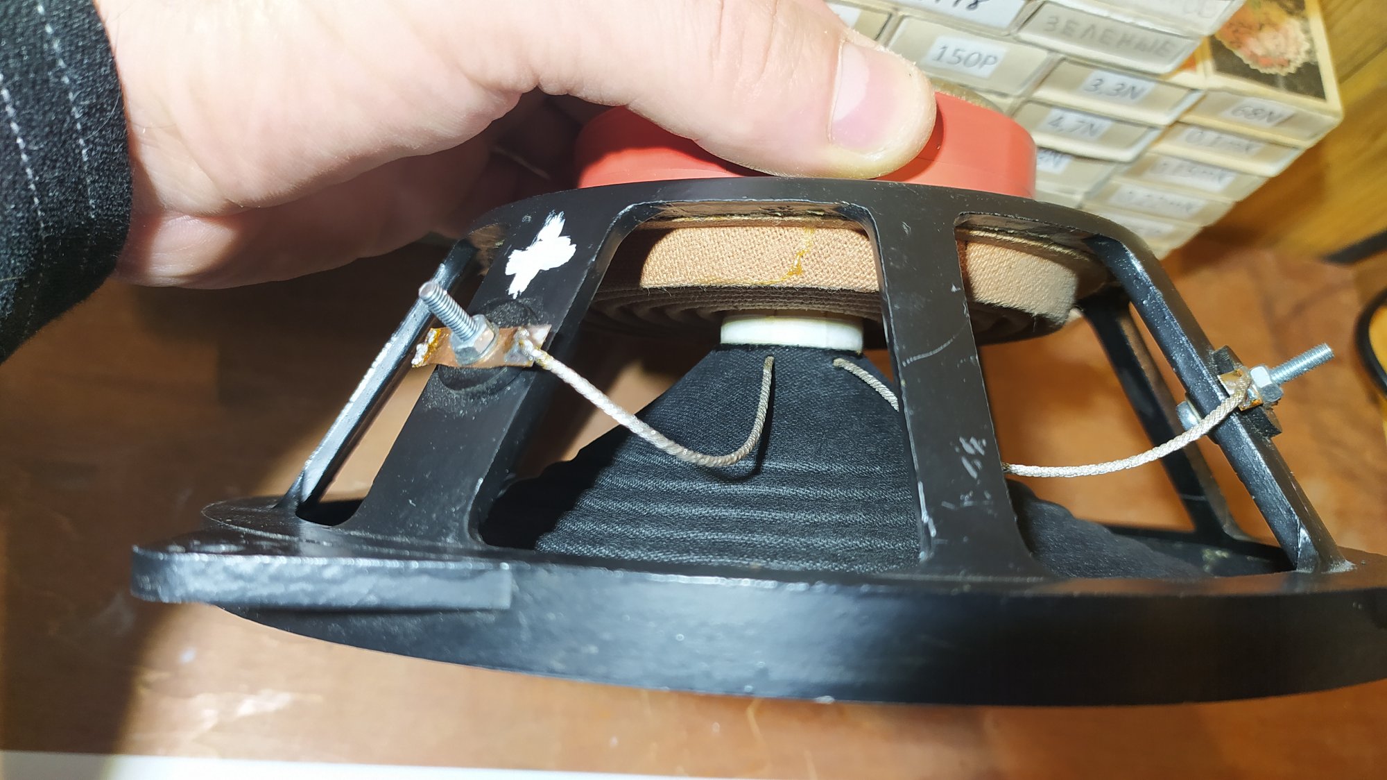

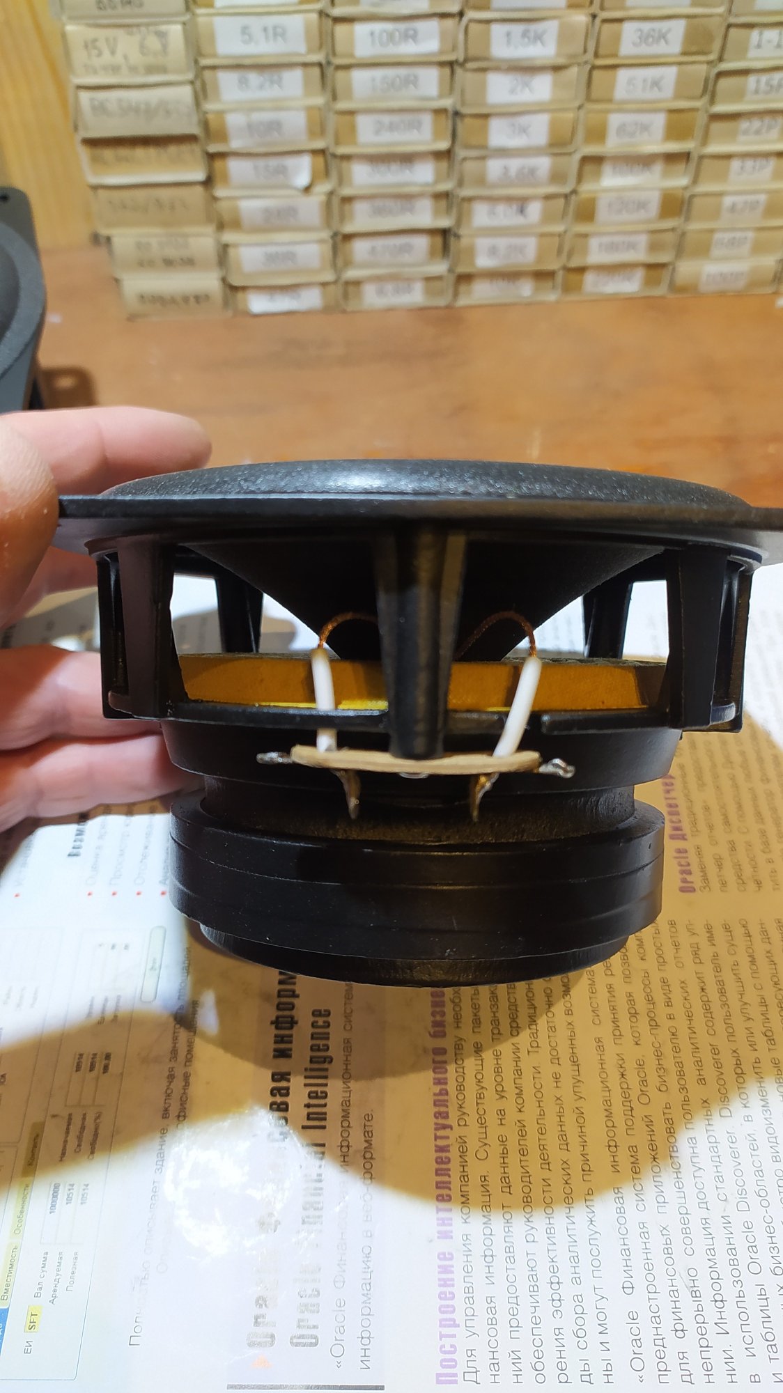

Пробую СЧ динаміки на базі 20 ГДС, катушки 6 мм на 8 ом. Важко підібрати запчастини під глибоку раму. Каркас катушки занадто довгий, може до ковпачка цей об'єм заповнити чим?

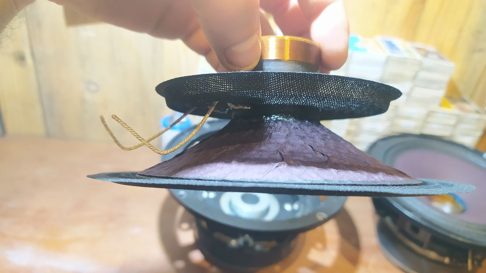

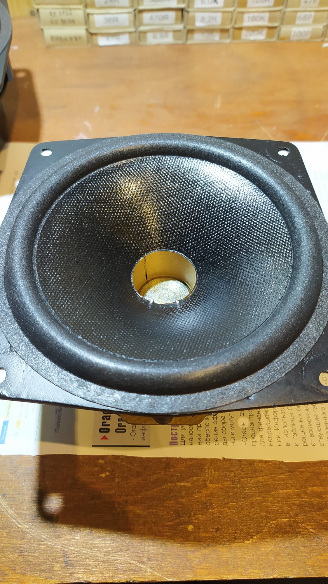

6.5 СЧ-мідбас, залізо від альфард ЛВ65. Не хватило довжини каркасу катушки, наростив тонким картоном, і просочив екопксидкою з 2-х сторін для кращої жорсткості. Висота зазору 6 мм, катушка 8 мм.
Синтетичним войлоком. Можна ще і неодим на керн поставити.
Є свіжі дані по впливу неодимових "пігулок" на індукцію в зазорі, повідомлення 187:

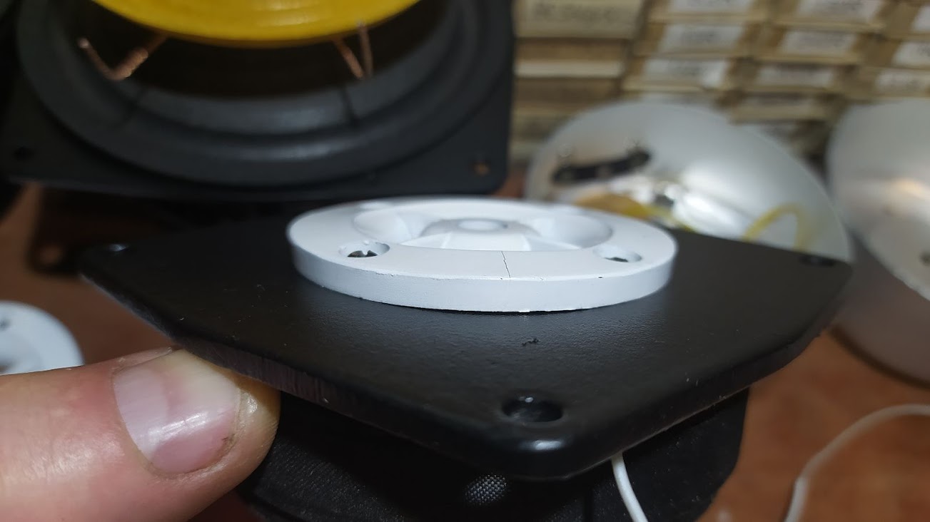

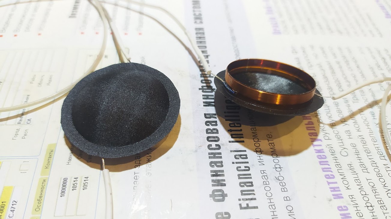

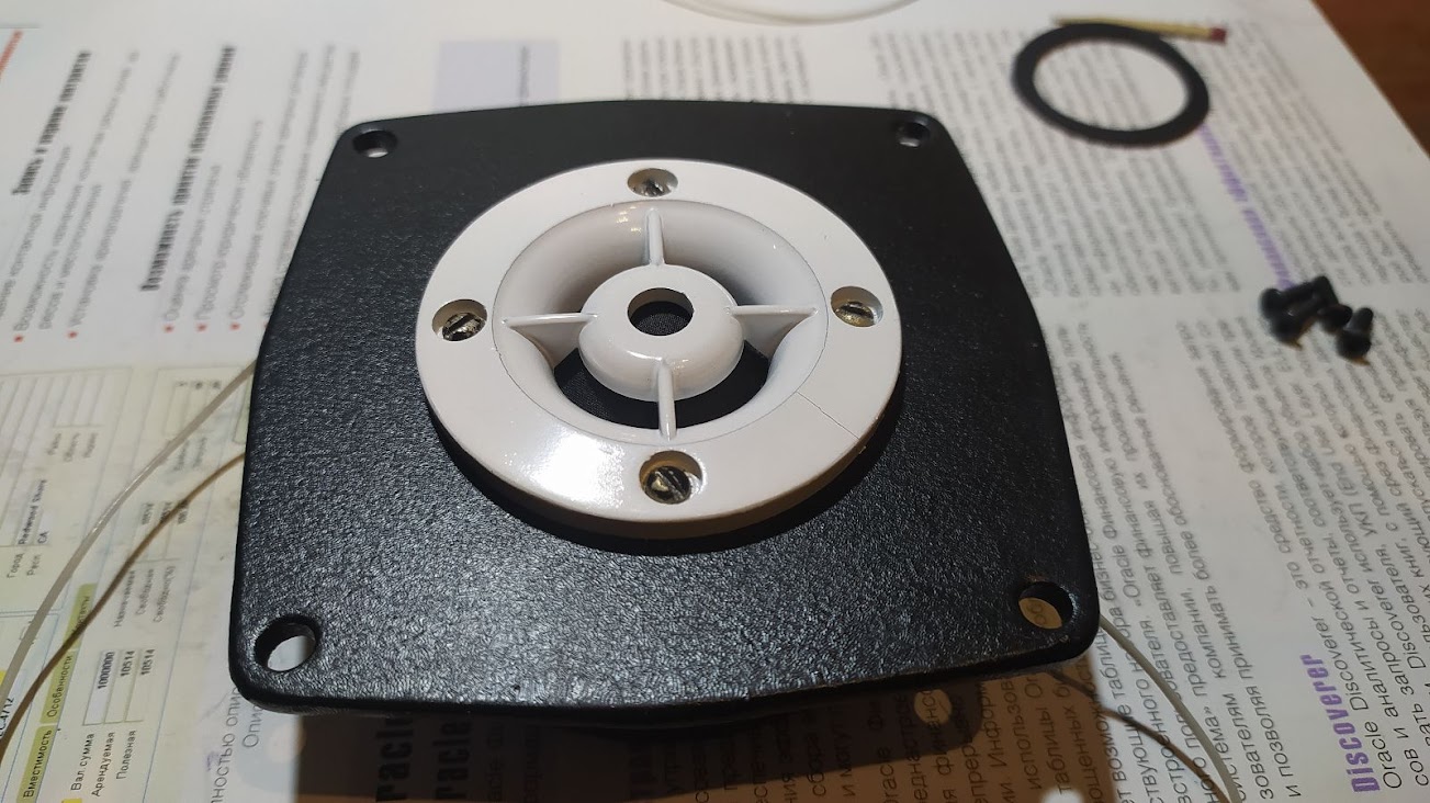

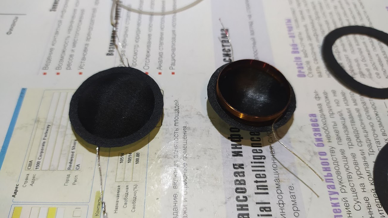

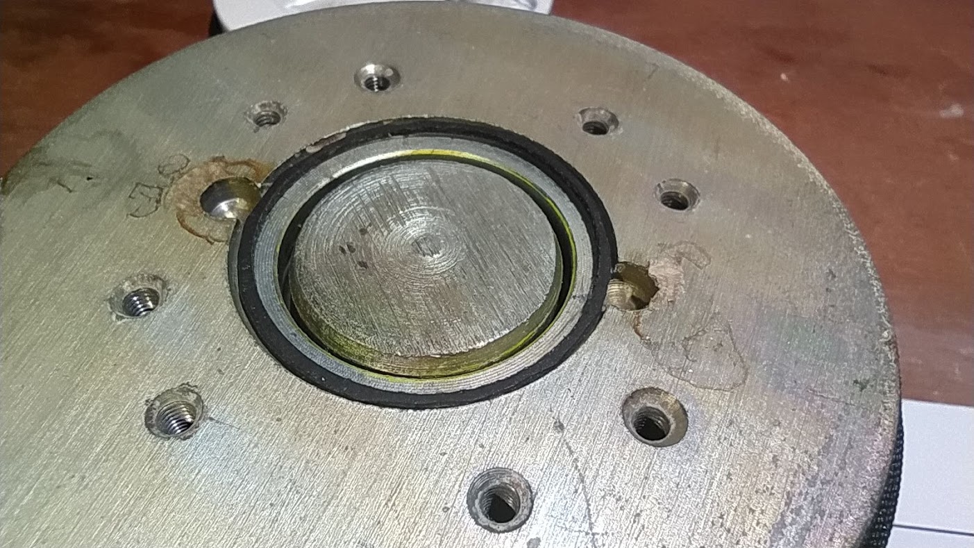

Нічний біль та страждання біля комплекту совкових ВЧ, запихнути те що не підходить. Лінза дала тріщину хоча сильно не затягував, да і зовнішній облік мені вже не до вподоби, буду робити нові фланці.
Але результатом задоволений, вони по гучності змогли перевищити мої СЧ динаміки.
Стенд на столі і прослуховування вночі на малій гучності, максимально гарний результат по звуку вийшов з конденсатором 0.47 мкф та ВЧ в противофазі. Всі динаміки 8 ом.

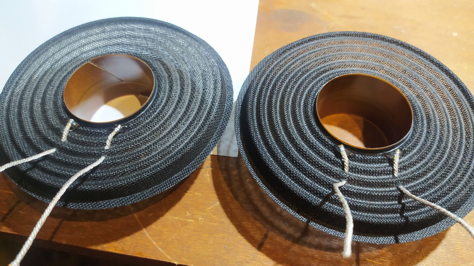

И где такие интересные диффузоры с подвесом продают? как на фото намбер пять

Ну подождем значит, может узнаем итоговое значение резонансной частоты с китайским тканевым подвесом!

Якщо це про 8 СЧ, то пост 1 та 14, а яка буде резонансна частота ВЧ самому цікаво.

Що будете ставити під купол, який поглинач?

Ясно, 77Гц, знаменитые кирзовые китайские шайбы, которые не берет никакая химия!
Я ще не знаю, с заводу був клочок мінеральної вати, але він торкається рухомої частини і може потрапити в зазор. Думаю з чогось виріжу полусферу, може з войлоку. Без нічого так як зібрав один ВЧ призвуки пустоти є, якщо на малій гучності включити у всю полосу.
Пробоєм зробив багато отворів ЦШ, але динаміки не розминались, як зібрав так і є. Мені не принципово, вони будуть стояти в 13 літрів ЗЯ, і грати до 100 Гц активним кроссовером. Інколи буде включатись дуже гучно.
Якщо будувати мідбас то ні шайби ні підвіси не підходять. Жорсті шайби завжди можна зробити м'якими, а от що мені не подобається, то це їх вага по 3-5 грамм :oops: . Але де їх взяти ті гарні комплектуючі, самому робити довго і муторно, де взяти час?

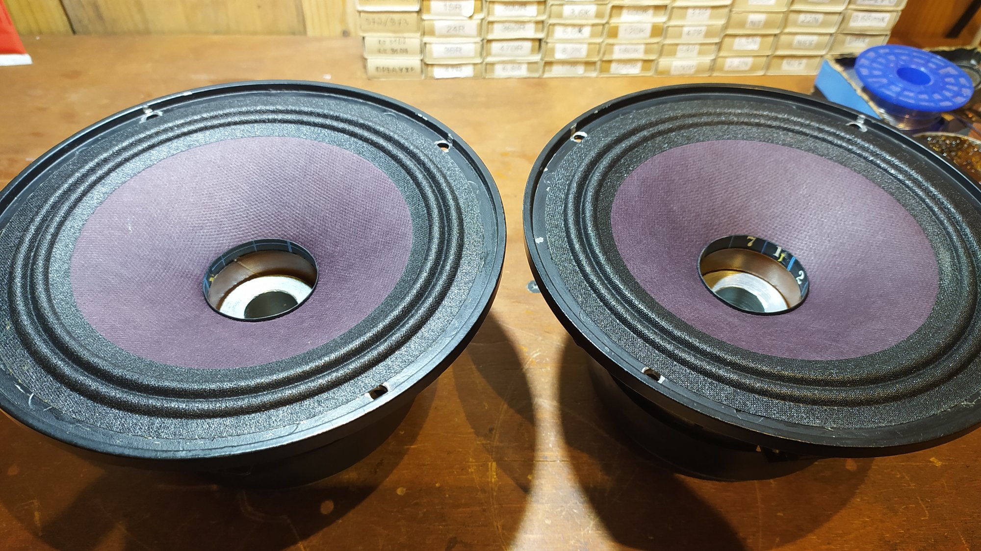

Зібрав вчора СЧ динаміки з посту 42, звук яркий і приємний, велика чутливість, але на верхній середині чути неравномірність, підкрикує, напевно стандартні болячки горб в районі 3-5 кГц, АЧХ подивлюсь як буде час, ковпачки ще не вирішив.
