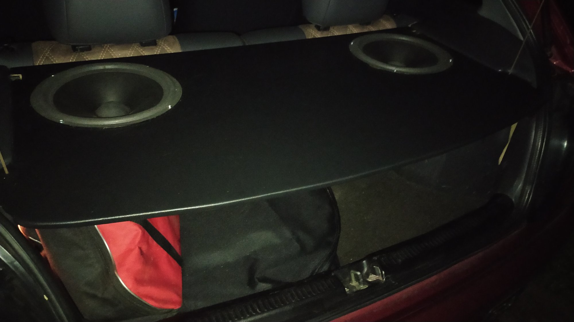

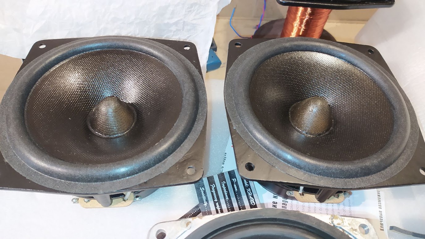

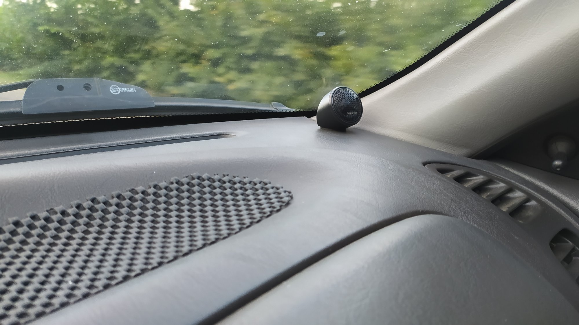

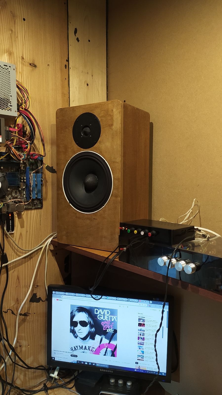

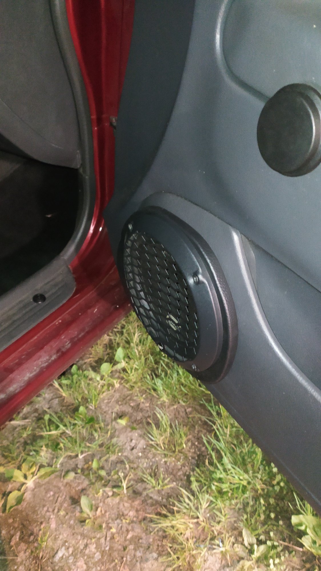

Не розминав і не заміряв, але високий, на слух від 70 до 90, мені не принципово, це в двері свого авто, сабвуфер в кастомній полці на двох 10 підіпре. Треба щоб було голосно і якісно, в мене вийшло, буде прилітатит по 50-ватт до 100 Гц, ВЧ збираю, на СЧ ще не вирішив, хочу 3-х полоску в дверях, розрулить все процесорною магнітолою активно. Зараз ВЧ та мід та саб, не хватає середини, мідбаси стоять занад-то низько не можна зробити гарну сцену.
Зараз так:

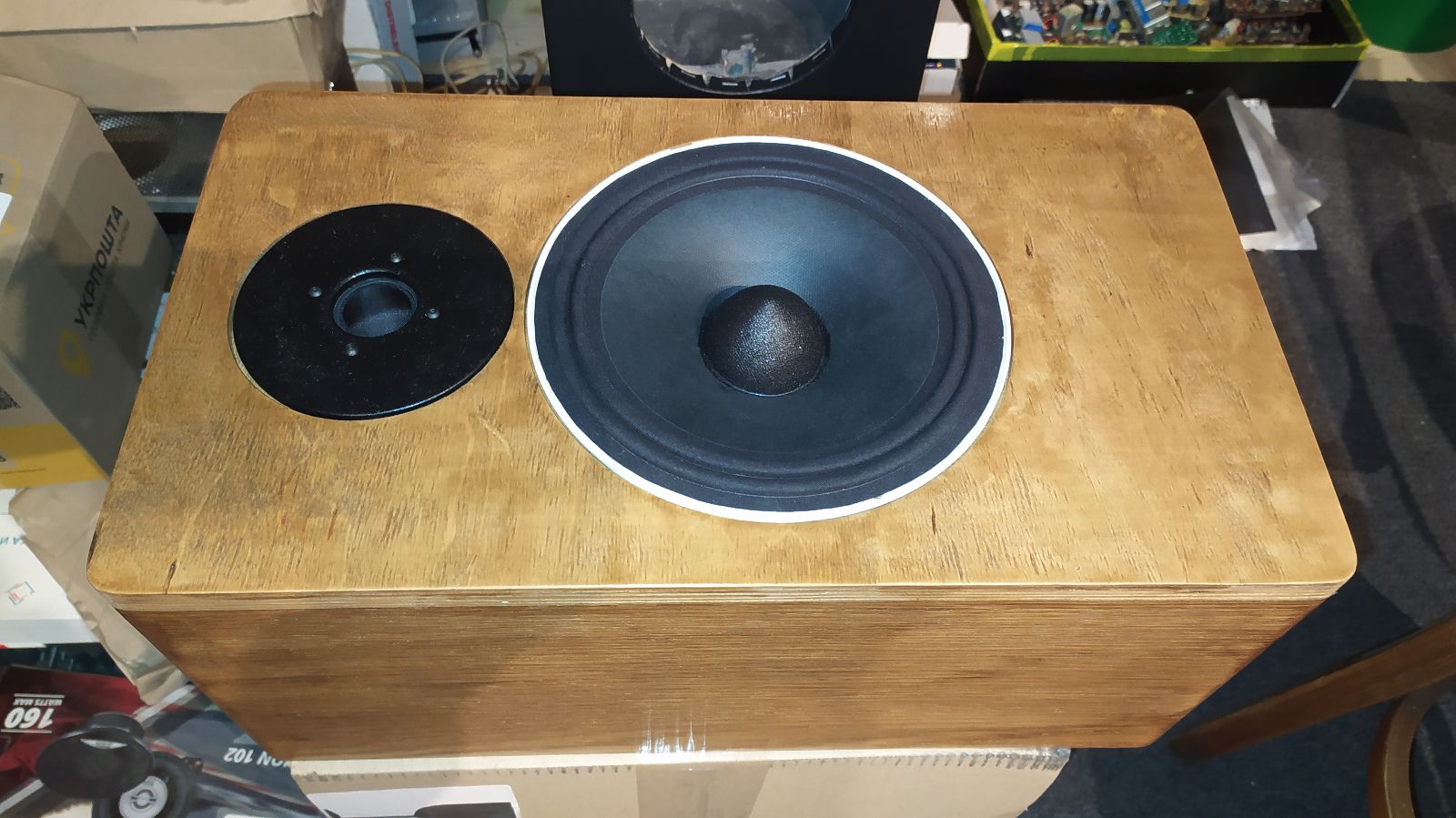

Часу не має на хоббі, да й по відомим причинам нема натхнення...

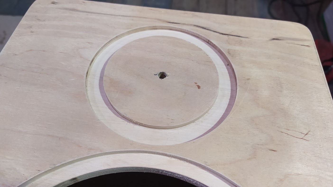

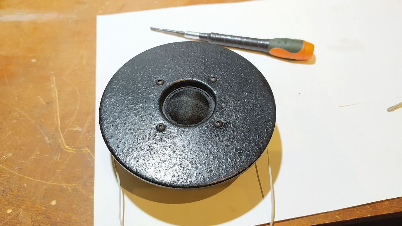

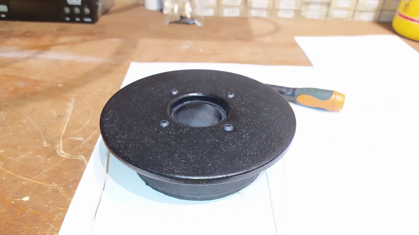

Але все таки, приклейка ковпачків, та саморобні соски.
Закінчив ВЧ на базі 10ГДВ, фланці з 6 мм ламіната, рухома частина приклеена до фланця, за допомогою гвинтів та синусу 500 Гц центрується та затягується, звісно отвори на 4 мм, а гвинти на 3, щоб був невеликий люфт для центрування. На мій погляд це максимально якісно і просто по надійності та збірці ВЧ. Звуком задоволений.

Вот бы еще кривульку посмотреть у "нового" ВЧ
З радістю, самому цікаво, але нема натхнення йти в мастерню шукати: дроти, мікрофони...
Вопрос, а как на ВЧ реализована возможность подвода проводников к катушке? Во фланце паз?

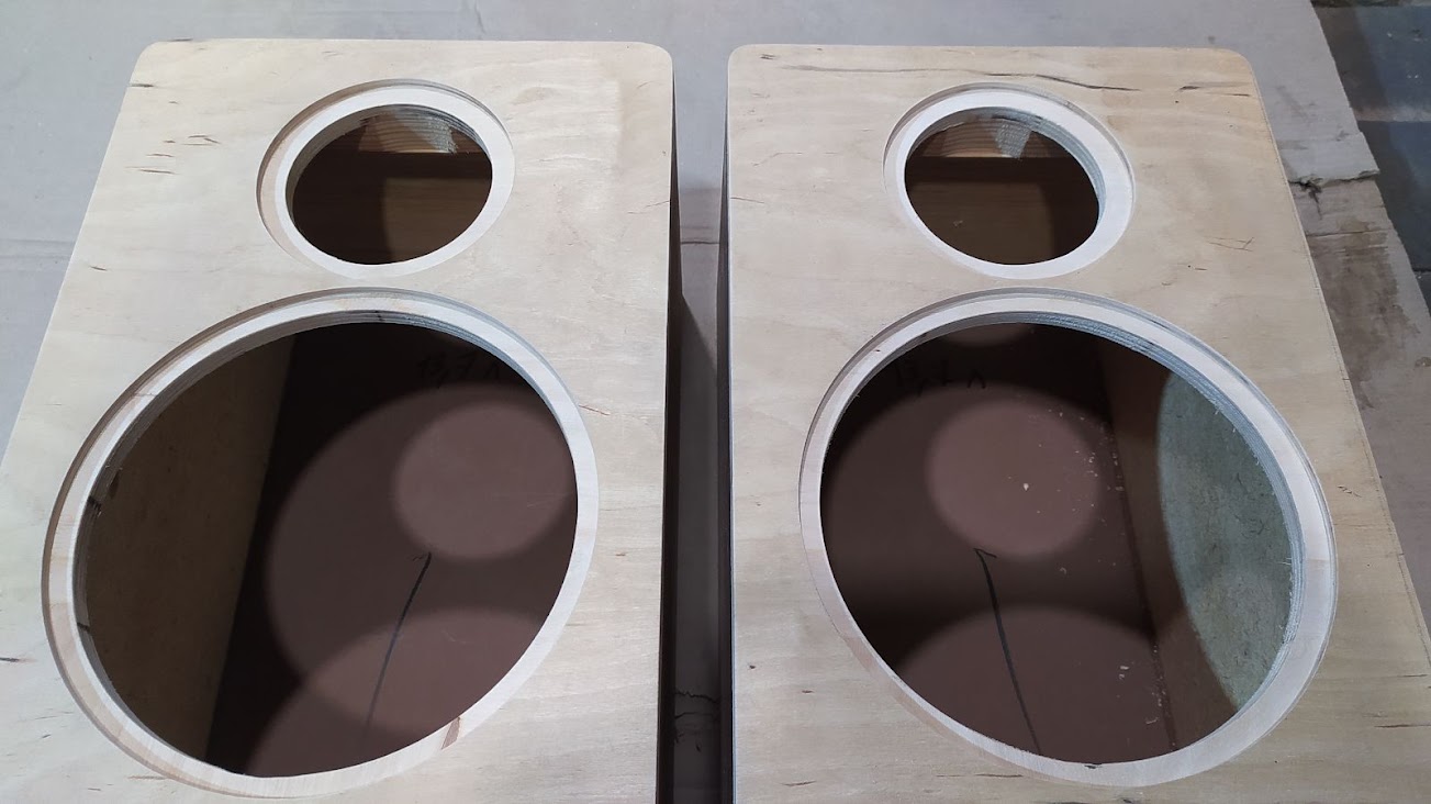

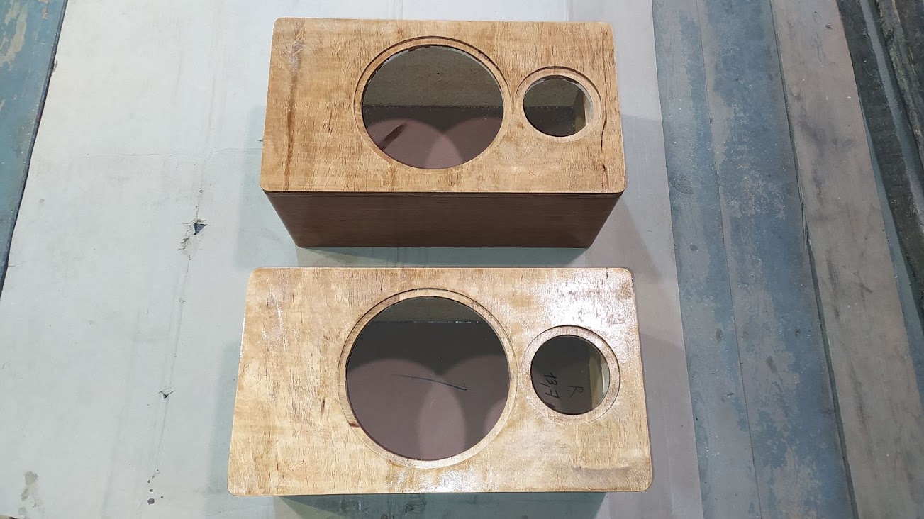

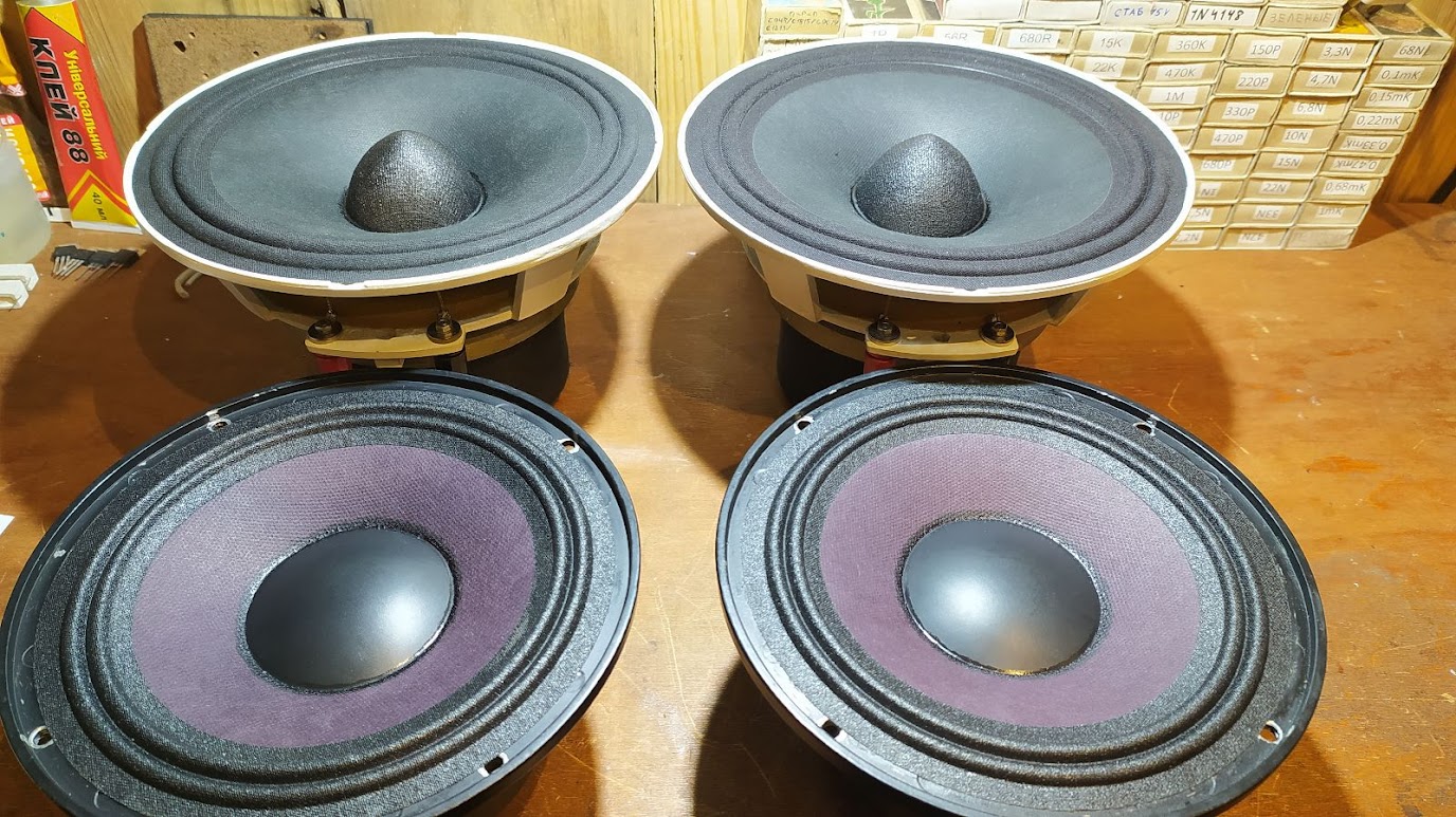

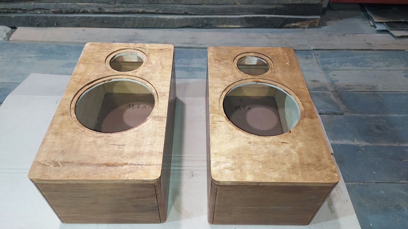

Корпуси для сателітів на базі кобальтових СЧ та кастомних ВЧ майже готові.

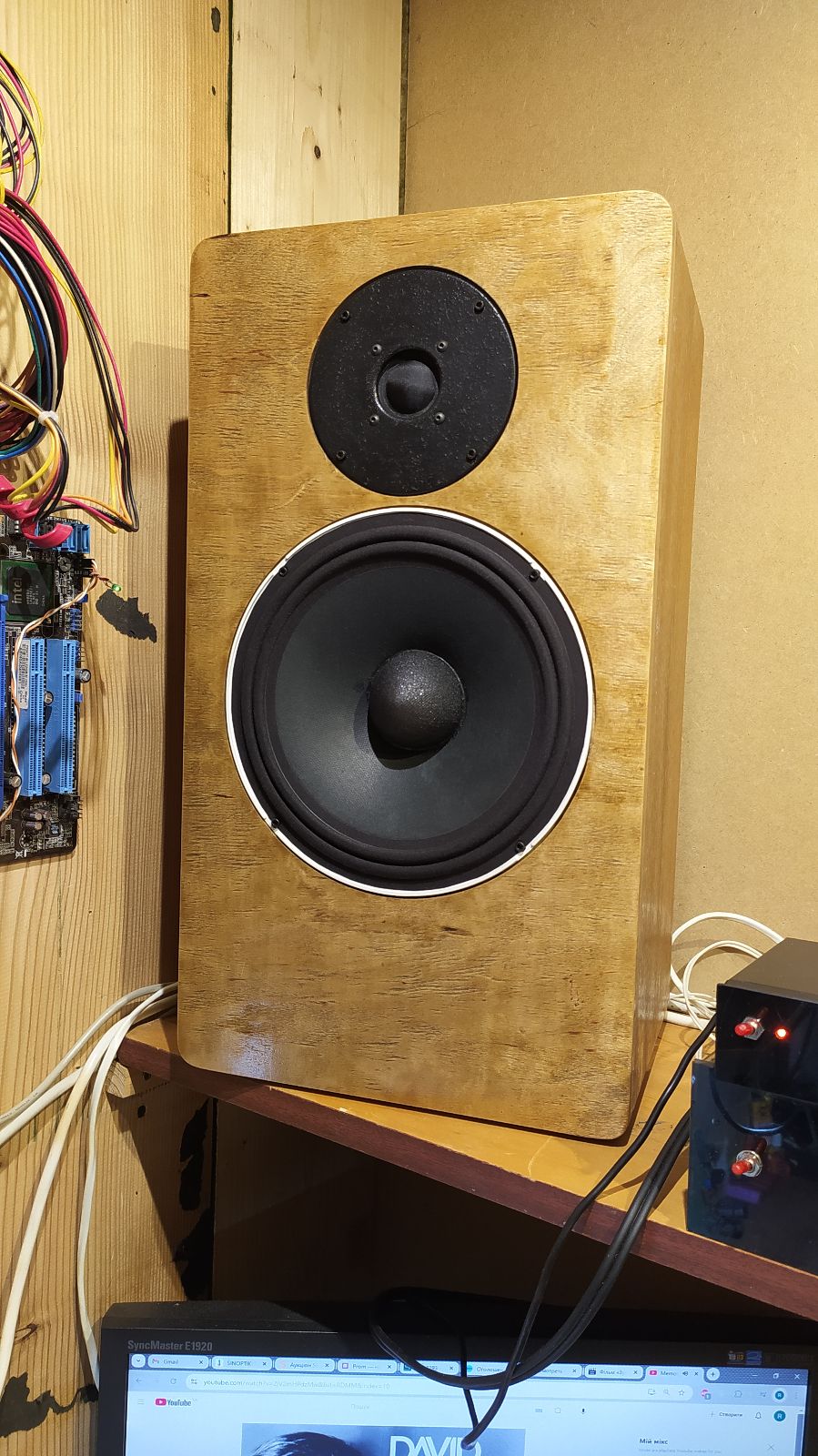

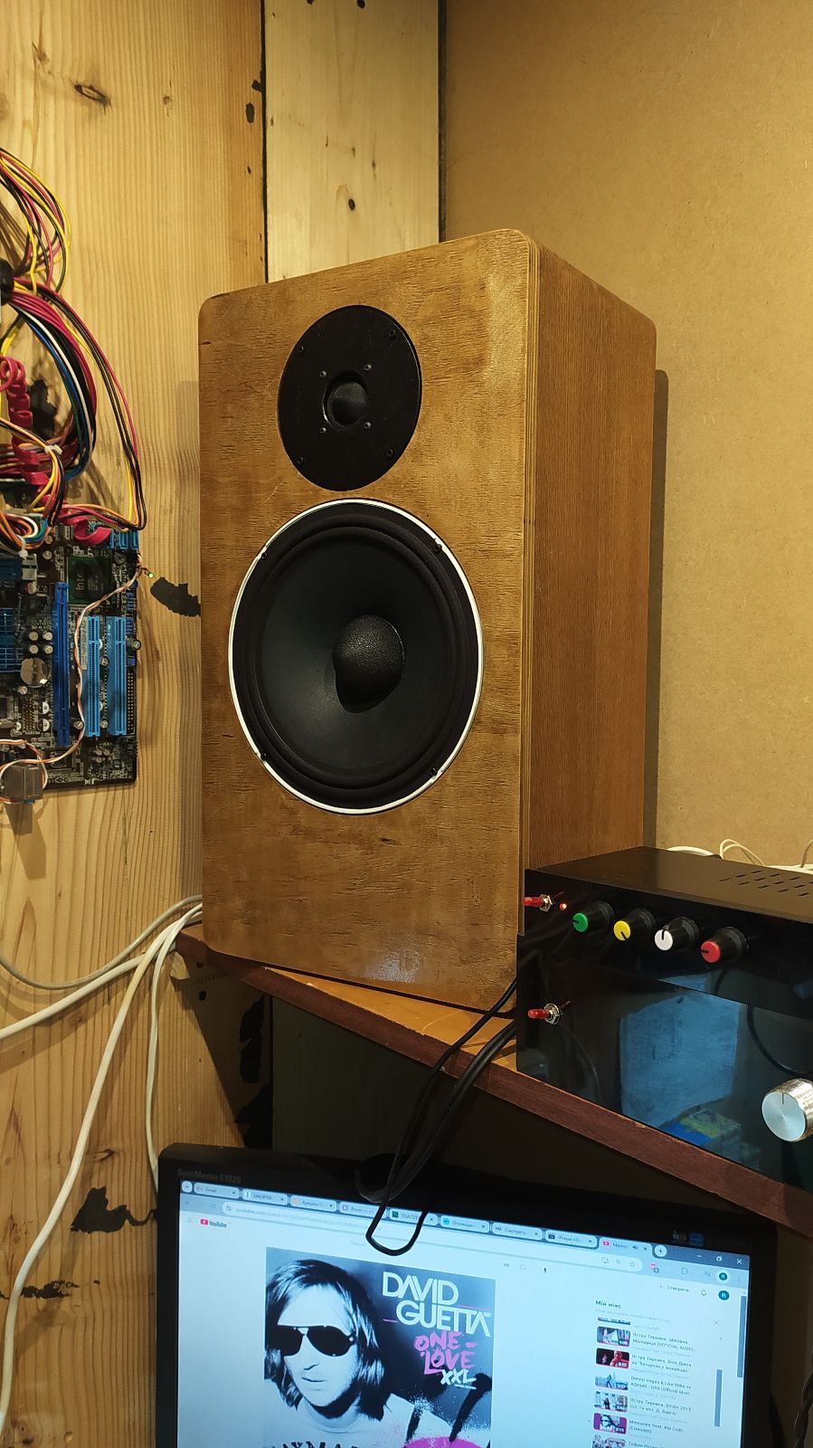

СЧ на пряму, ВЧ через 1 мкф в противофазі, звук супер, АЧХ не буде.

Якщо звук супер, то дійсно, для чого морчитись з АЧХ.

Принесу АС в кімнату прослуховування пару тижнів буду слухати, якщо не сподобається буду дивитися мікрофоном та вирішувати, на зараз, на мій слух ідеально.
