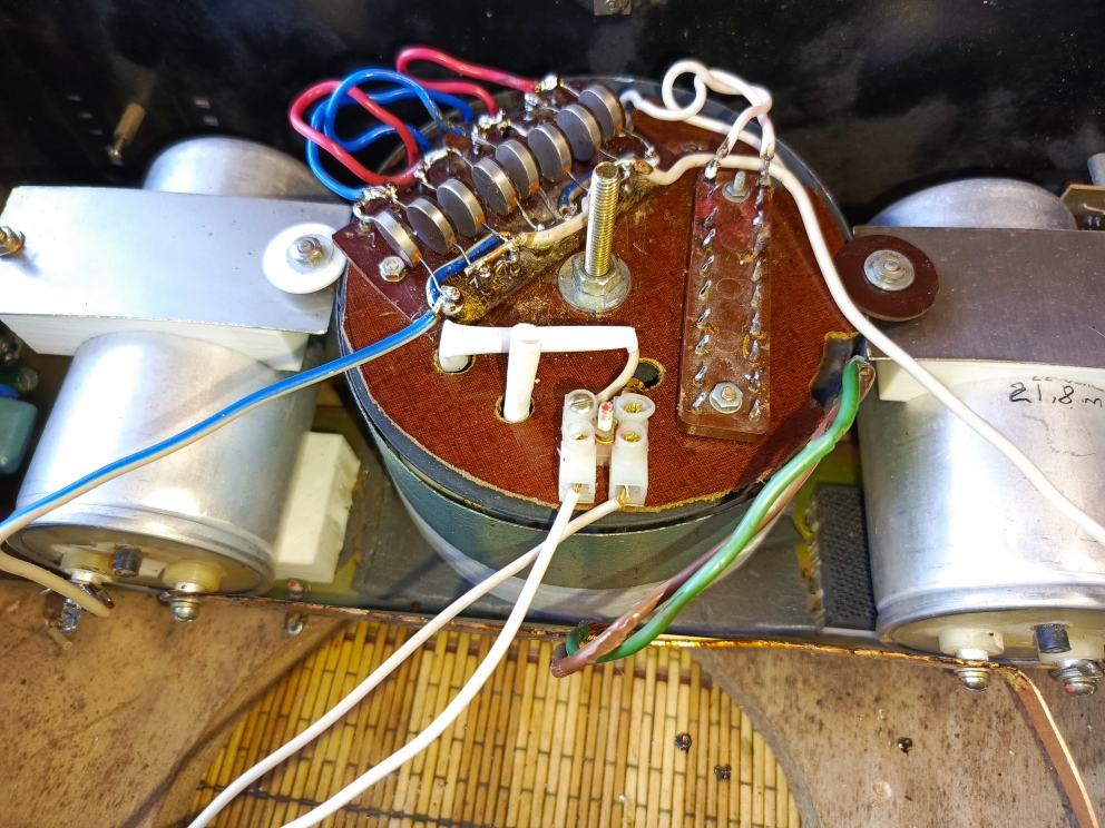

наэкспериментировал на свою голову :)

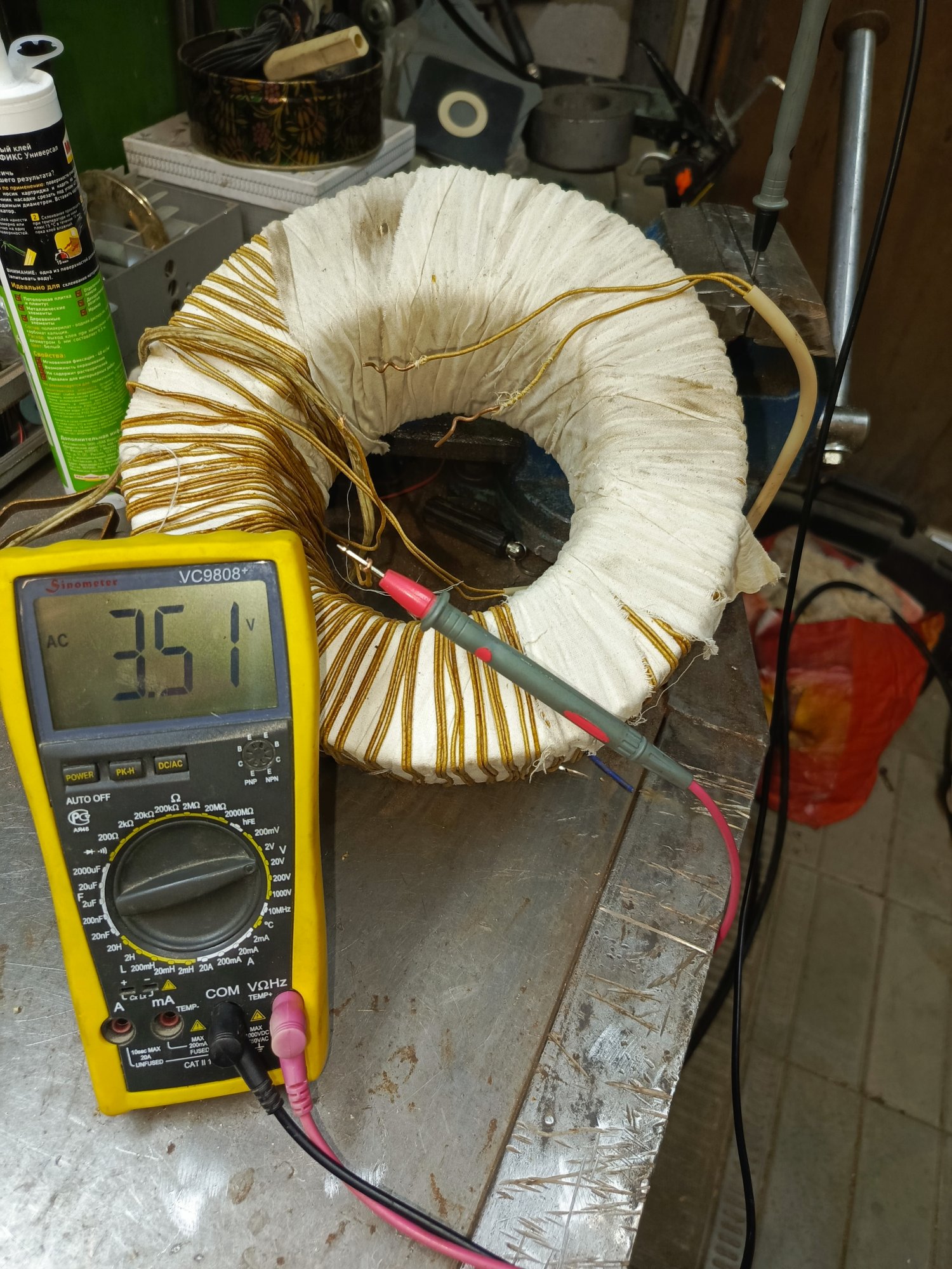

переделал (решил, что ток покоя трансформатора велик...150 мА, домотал 40 витков...упало до 20мА, напряжение незначительно уменьшилось, было 2х56 В, стало 2х52В, нормально... сделал отдельно на каждую обмотку свой выпрямитель, поставил вместо китайского моста КД213А..и зафонили оба канала _hm_
Придется опять пилить...
Домотал сверху или снимал вторички?
И что-то с измерениями хх
Не может +40 витков так изменить хх
домотал 40 витков..
точно такие 2шт с РЭК стоек имею, там независимы 4 вторички, делайте сразу "двойное" моно (два моста).
Я их тоже мерил, Т.П. устраивал и не фонили, не гудели, по вторичкам очень точное выходное.
Точно с измерениями... На диапазоне 200 мА предохранитель от броска заряда кондеров перегорел:

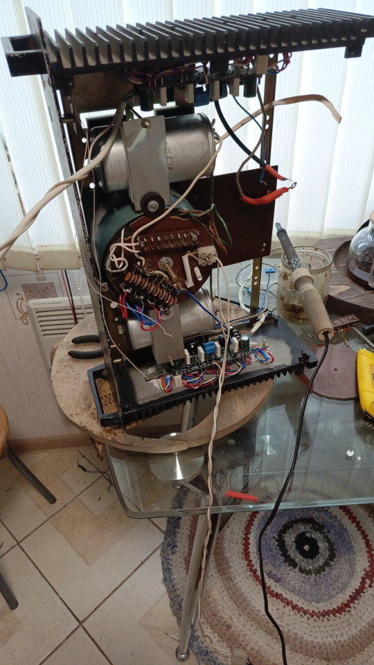

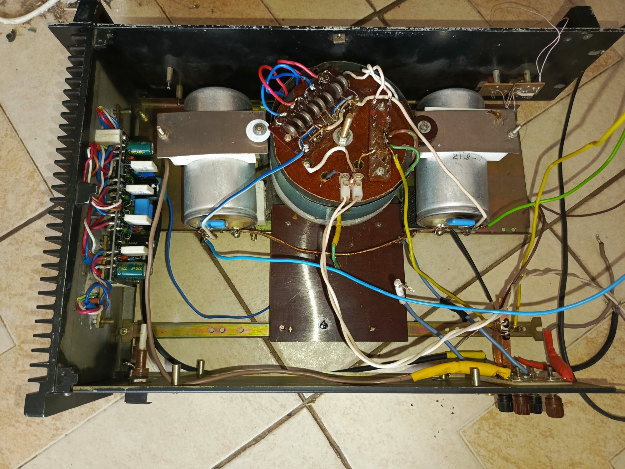

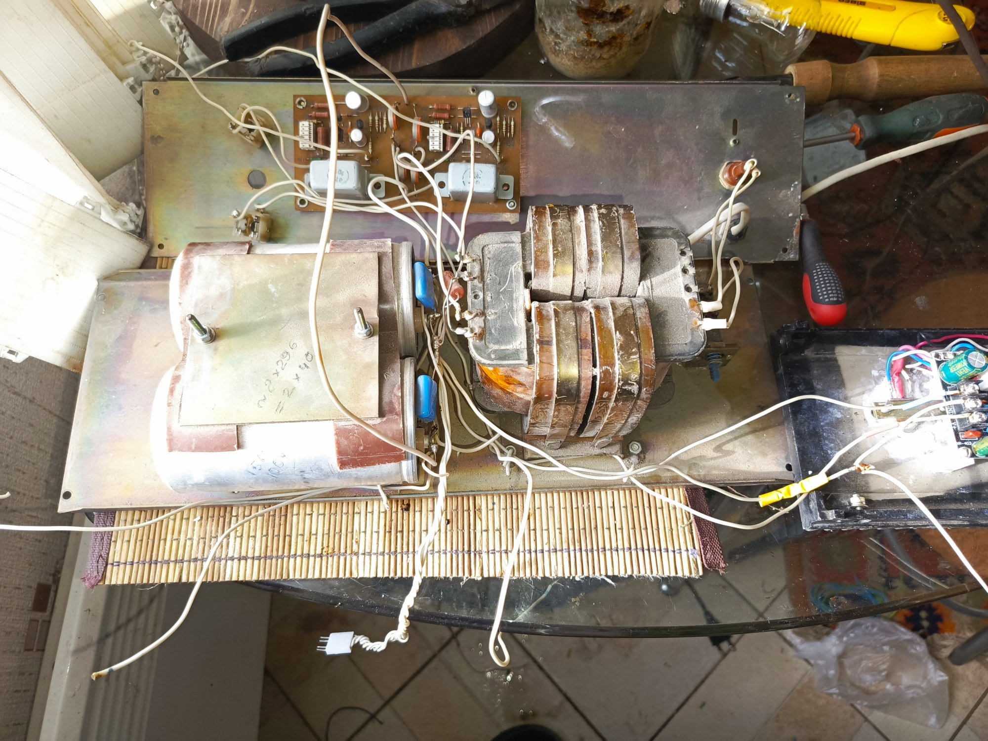

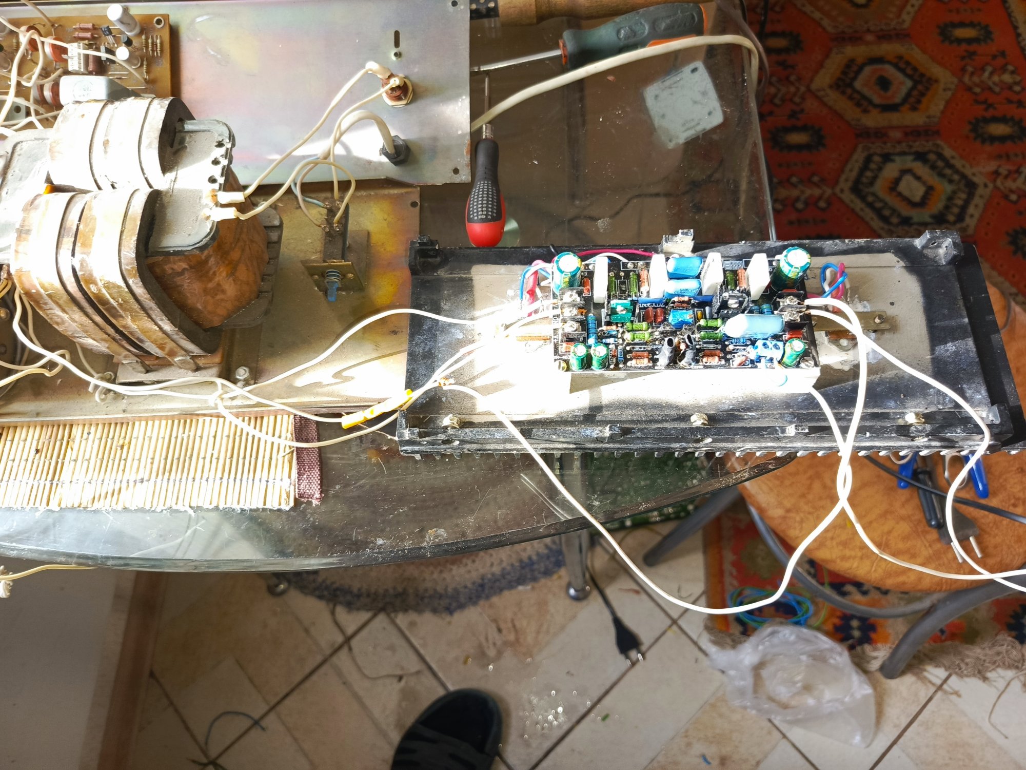

Фонит зараза. Похоже, что то с усилителем... Откатил на раньше. .. Попробовал от одной обмотки (без спараллеливания) ... Думаю, ну ведь практически не было фона, только тепловой шум и чуть чуть фон прослушивался вплотную ухом. Попробовал с штатным формантовским блоком питания... Фонит... Закорочен вход, земля входа на общую точку... Фонит..Решил, что-то с сетью случилось :), вдруг постоянка появилась... Приволок разделительный транс... Фонит 😁. Подумал, из за вышек сотовых (не так далеко понаставили)... Нашел "свободную энергию" мимоходом, а этот как фонил так и фонит 😁... Придется опять на работу, на стапель тащить..

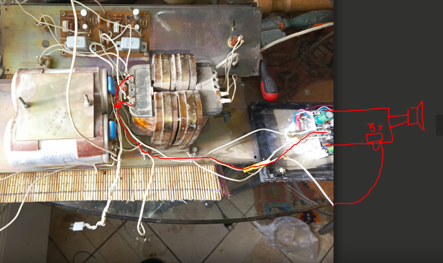

Сергей,вижу, домотка на вторичке занимает не всю окружность тора,поле рассеивания незакрытой части наведет магнитную помеху на провода и монтаж.яПроверить можно пробничком из катушки реле и наушников,пройтись релюшкой поверх силовика на предмет фонючести.
да, пробником тоже все обмерил..вокруг всего тора фонит...поэтому попробовал перейти на обычный ш-образный :)...потом на проводах отодвинул усь..не влияет. грешу на диффкаскад и его питание (больше идей не сталось) ..но на даче осциллографа нет, чтоб досконально ( на слух , если не бредю, появились искажения, хотя как было на выходе в этом канале 18 мВ (в другом канале 4 мВ) так и осталось
Питание сетевое не могло повыситься,чтобы тор зафонил?
Питание стабильно (230 В), но все трансформаторы гудят громче чем обычно (надеюсь не напридумывал себе)... Из за этого подключил через разделительный, заодно уменьшив до 220 вольт ... Не помогло... Какая то мистика :)
Если отключить питание первого канала, то будет ли фонить второй?
Если не будет, меняем каналы, отключая питание второго, слушая первый.
При фоне только в стереорежиме есть основания полагать, что имеются "перетоки" между каналами. Надо будет искать оптимальный для этого конкретного случая вариант подключения точек земли. Он может совершенно не совпадать с классическими антифоновыми рекомендациями.
Иногда приходилось для этого тратить прорву времени.
Перешёл на двойное моно, и "фоновая" проблема исчезла напрочь.
Кстати, давно уже вывел из своей практики прямое заземление железа корпуса.
Заземляю корпус только через конденсатор.
откинул вообще все..и второй канал, и все "лишние" провода отпаял...не помогло. Думаю, что "победю" в конце-концов, но случай какой - то нетипичный у меня..раньше такого заморочного не попадалось.
Если отключены силовые шины питания обоих каналов, то и фона не должно быть вообще.
Не трансы же наводят фон на выходы?
питание , понятно что на один канал идет.
общий выхода и входа на общую точку (соединение конденсаторов в питании) тоже пытался пробрасывать...(вход при этом закорочен)..(радиатор тоже пытался заземлить :) )..не помогло. Завтра попробую второй канал помаять так же отдельно.

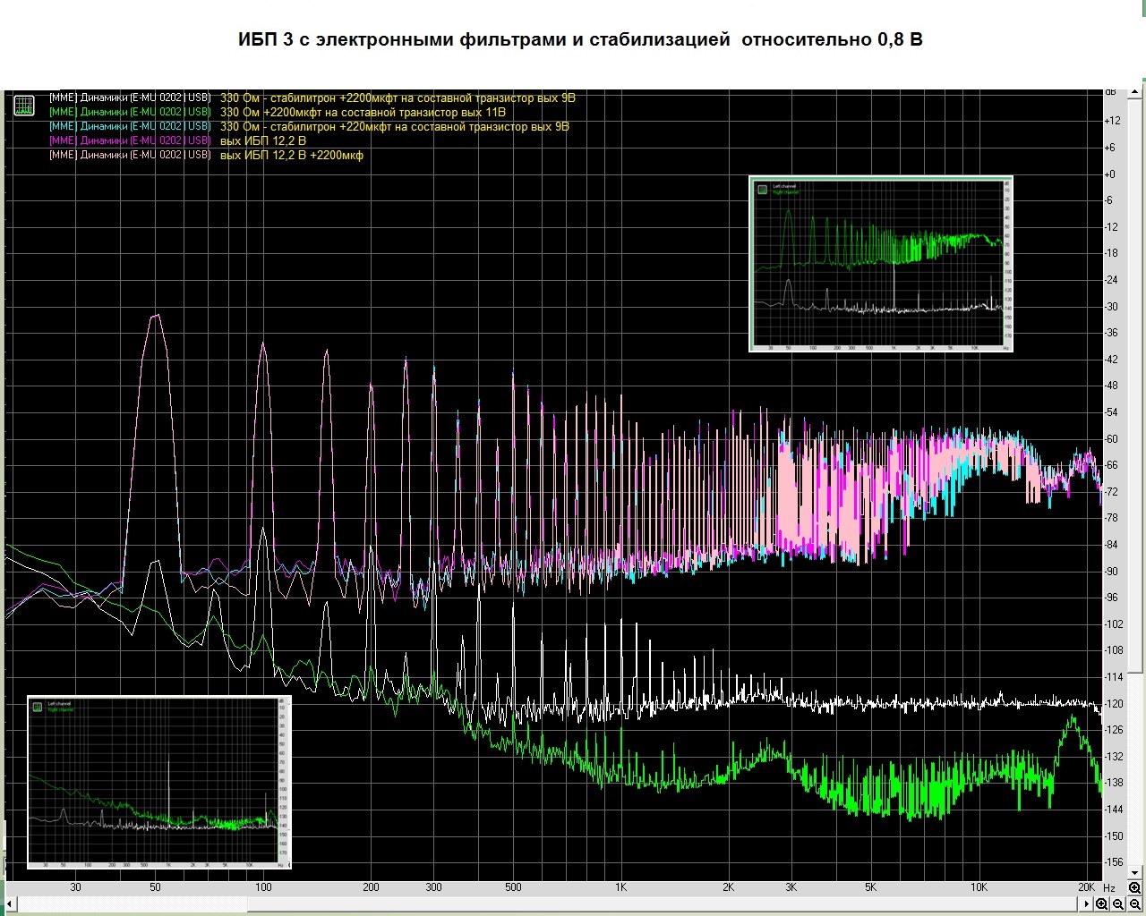

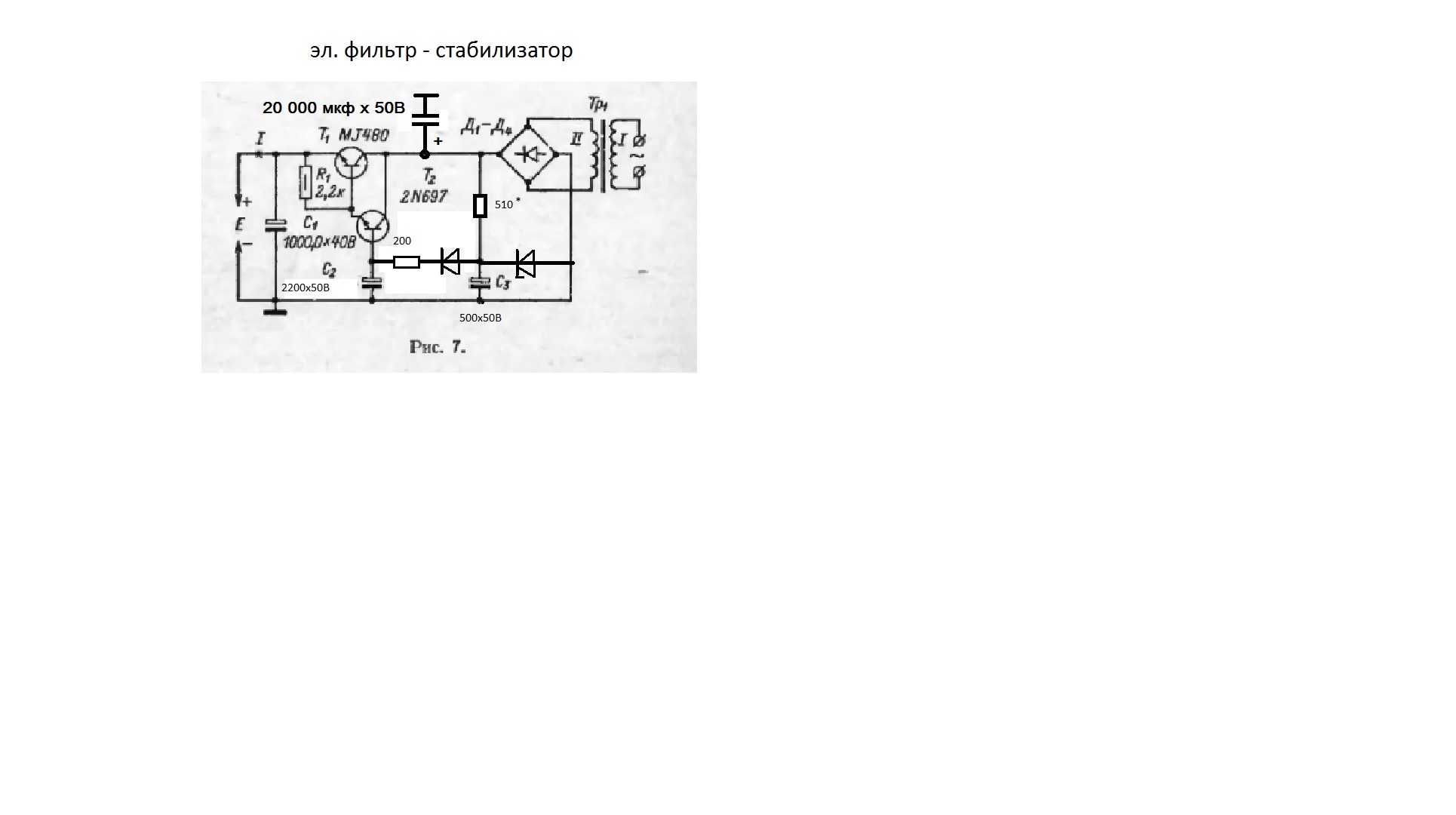

Остается только электронный фильтр ( можно и стабилизатор)))
    412 KB · Просмотры: 86
    100.9 KB · Просмотры: 93

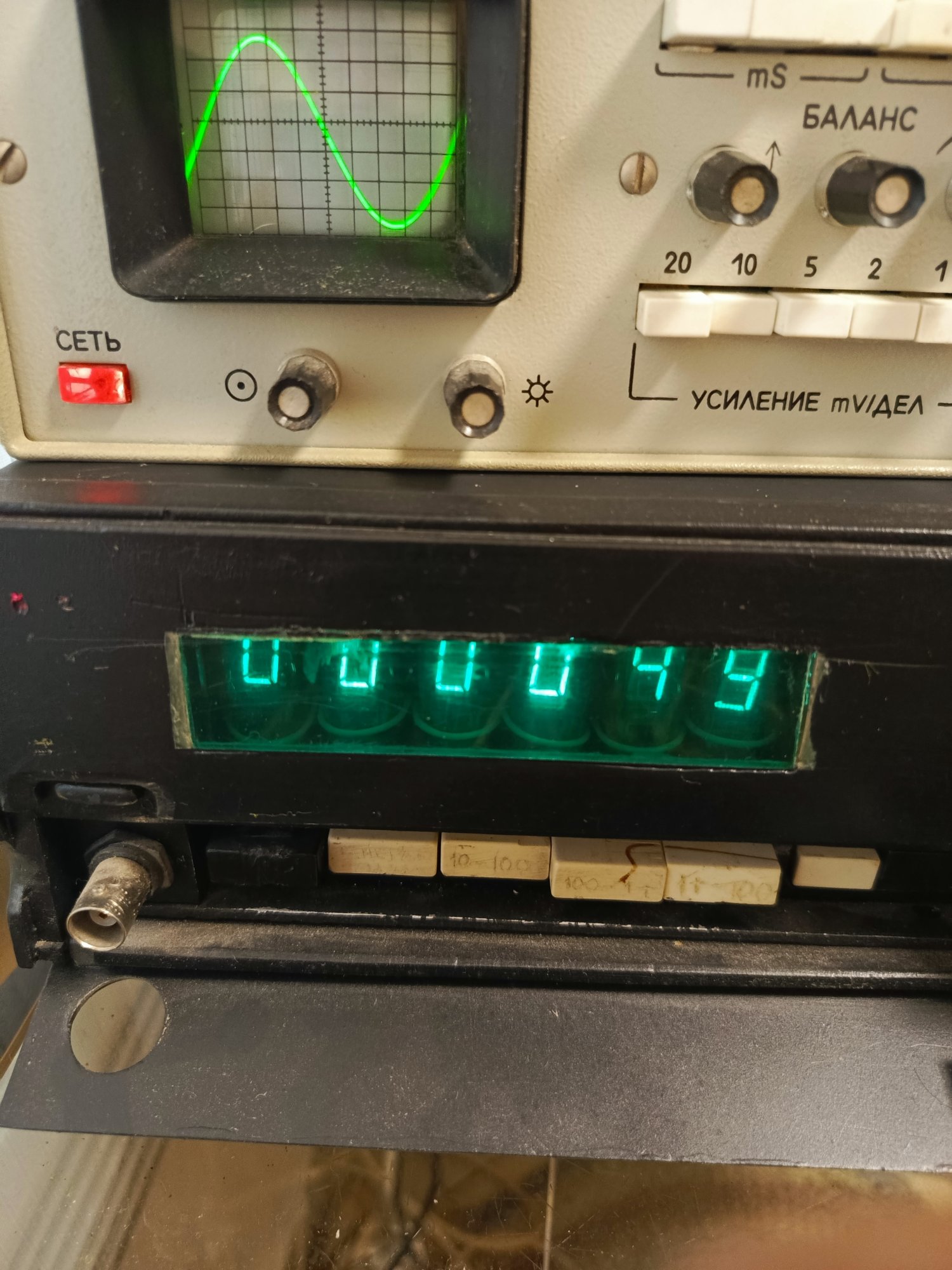

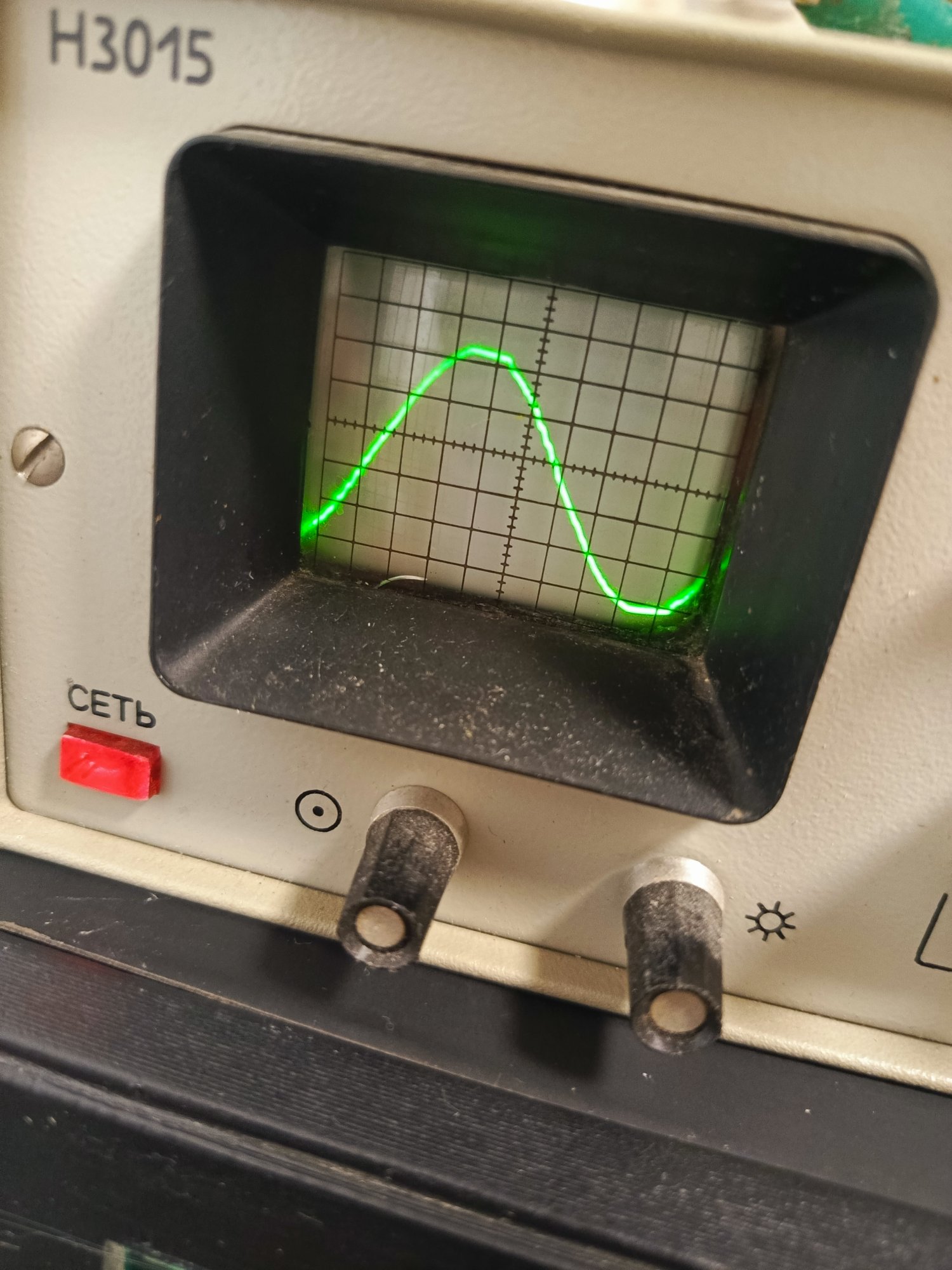

Провел лабораторную..
Синусоида в сети не синусоида..срезаны верхушки :) прям в клипе..сначала подумал, что осциллограф не корректно работает (после восстановления)..но нет..подключил свой самодельный генератор, все прекрасно синусоида идеальная..а вот в сети не очень. И то что мне казалось, что трансформаторы громче гудят, так это не показалось. (дома трансформатор питания осциллографа чуть слышно, после перемотки..а на даче гудит как трактор)

Блестящая работа.Сам замечал разный уровень фона у однотакта на 6С4С с накалом переменкой.У меня дома фонило заметно, в соседнем городе при включении мертвая тишина, подумал,что унч навернулся.Нет,все работало,только без фона.
