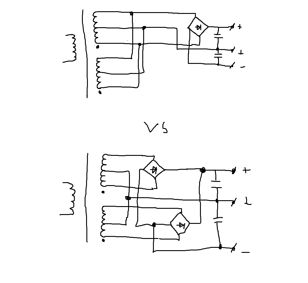

В раздумьях. может кто то сталкивался.
Дано: есть трансформатор с двумя независимыми обмотками (планировался под двойное моно), но по ряду причин (корпус неподходящий, банки конденсаторов большие) нужно запитать два канала от одного источника питания. Как лучше сделать? Запараллелить обмотки и на один диодный мост. Или лучше для каждой ветки свой выпрямитель а потом собрать питание в кучу?:
    31.7 KB · Просмотры: 57
Хороший способ соединить земли обоих каналов на входных гнездах у источника.Так сказать,двойное моно.Два отдельных выпрямителя,редкое везение.
Ага. И после мостиков перед кондёрами выравнивающие мощные резюки хотя бы по 0.1Ω (удобно из толстенькой высокого сопротивления проволоки, или кучки трёхваттных СМД-резюков в параллель (учитывайте, что эсэмдэшки греуцца аццки)).
В любом случае, какой-то дисбаланс по напруге будет, а так поравняется.
второй вариант будет вернее..
Диоды на нулевой шине - интересное решение, я там шунты ставил (от тока потребителя считать, 0.05 до 1 Ом)
Др. дело твикнуть, зайти на сайт к Аудиокиллеру, где каждый диод и его обвязку - RC от переключений. Особая нужда для дубовых диодов, как у всех стоят (не шоттки)
