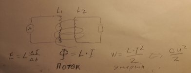

Индуктивность - мера запасенной энергии, связанная с магнитным потоком. Вот и перерисовывайте свою схему с учетом магнитных потоков первички и вторички, тогда индуктивность первички окажется в цепи передачи энергии и, как следствие, в цепи рабочего тока.
Но лучше не верьте мне на слово, а откройте учебник по "электромагнетизму" и изучите 100-150 страниц. К тому же я, к моему стыду, не смогу нарисовать магнитные поля и потоки, а тем более пересказать учебники по электротехнике, так, что бы вы разобрались.
Нарисую вам схему взаимоиндукции 2 катушек, связанных магнитным потоком.
Е=L*∆I/∆t эдс самоиндукции
Ф= L*I поток
W=L*I²/2 энергия, запасенная катушкой
W=CU²/2 энергия, запасенная конденсатором, приведено для сравнения с энергией катушки.
L - индуктивность
I - ток.
Т. О. Индуктивность находится в цепи рабочего тока и создает поток, часть которого именуется потоком намагничивания и он то и определяет конечную индукцию, часть первичного потока компенсируется встречным магнитным потоком, сформированным током во вторичной обмотке, нагруженной на потребителя. Однако это относится только к активной нагрузке, о чем ранее обозначенные представители .... сообщества даже не догадываются.
Если кто-то скажет, что этого не достаточно, так идите выше по тексту и читайте учебники.
Эквивалентная схема, приведенная провокатором и одним из ... вы поняли кого, рассчитана на учащихся пту, не отличающихся умственными способностями. Не уподобляйтесь этому выпускнику пту и по совместительству представителю радужных мальчиков.

Я в ВУЗе примерно для себя картинку составил, спасибо. То, что Вы нарисовали - и приблизительно не эквивалентная схема трансформатора
Не нравится моя - нарисуйте Вашу версию, составленную в вузе.
Я предупреждал, что нарисовать эквивалентную схему РАБОТЫ трансформатора мне не под силу. Приведенная "иноверцем" позволяет проанализировать только частотные свойства трансформаторного каскада и абсолютно не отражает принцип работы. Собственно из анализа частотных свойств трансформаторных каскадов и был извлечен этот рисуночег. Кроме того, как раз из этогй эквивалентной схемы и вытекает исключение индуктивности из цепи рабочего тока. Однако, как все понимают, это не соответствует действительности.

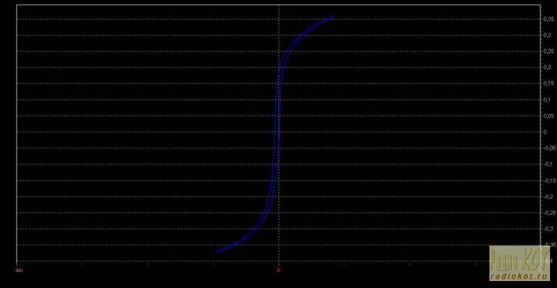

Игорёня, посмотри за что ты хотел сожрать меня с тапочками, это трансформатор обычного для УНЧ размера, на кольце,
один график зарядного тока конденсатора фильтра с учётом обоих индуктивностей рассеяния, а второй совсем без учёта:
А теперя скажи, за что ты так злобно со мной спорил?

"Потоки первичной и вторичной обмотки направлены встречно и равны по модулю."
Это виртуальные потоки, в сумме всегда дающие ноль.
Причём, компенсация странная такая - мгновенно происходит, а должна тащиться со скоростью света,
за это время должны бы произойти некоторые наблюдаемые процессы, а их нет.
Была у Оккама неплохая бритва, она тут как раз к месту.
У меня дети твоего возраста
Это вряд ли (тов. Сухов), но дело не в этом: я увидел у тебя кой-какие здравые мысли и теперь ты мне, как друг, что ли, не нахожу подходящего слова.
Моделировать выпрямитель без конденсатора или 1000 А не нужно, зачем простую работу доводить до абсурда?
А работа в рамках этой темы, всего-навсего выбор ёмкости конденсаторов и их количества в штуках.
Нет, в противном случае никто не боролся бы с реактивной мощностью и не горели бы трансформаторы.
Трансформатор гудит и притягивает железо - это процессы, наблюдаемые невооруженным глазом. Однако вставив работающий трансформатор в МРТ можно понаблюдать вооруженным. Тут точно пригодится бритва, потому как стоимость ремонта МРТ окажется весьма приличной. Так что вооружайтесь магнитоскопом и вперед, по крайней мере ничего не сломаете. 😂😂😂
Это не виртуальные, а вполне себе реальные потоки, как потоки двух магнитов. И они в сумме дают не ноль, а стремятся к нулю. В сумме будет поток тока холостого хода, который у тороидальных трансформаторов очень мал, на порядок меньше, чем у трансформаторов с разрезным сердечником.
При совпадающей фазировке первичной и вторичной обмоток, фаза напряжений совпадает, а токи направлены встречно. В первичку ток втекает, из вторички вытекает. Поэтому магнитные потоки направлены встречно. Но ток холостого хода (ток намагничивания) никуда не денется, даже под нагрузкой. Ток первичной обмотки будет равен этому току при токе вторички, равному нулю. Реакция тока первички на изменение тока вторички происходит именно со скоростью света.
Используя датчик Холла и очень простой к нему аппендикс можно реально наблюдать магн. поле транс-ра даже не очень ухищрённому в электронике любителю.
Я уже приводил ссылку на свою статью;
https://radiokot.ru/circuit/power/converter/66/
Причём этот опыт доказывает многое. Правильность схемы замещения, расщепление тока в рабочем режиме на рабочий и ток ХХ, итд итп.
Даже вымыслы, на то время, части лампачей, что экста рабочий ток, может вызвать насыщение сердечника прекратились. После публикации этот бред закончился. Как и положено, индукция в сердечнике уменьшается с ростом рабочего тока.
Вот картинки магн. поля транс-ра: ( трансф-р специально изготовлен с током ХХ, когда сердечник попадает в небольшое насыщение)
Стенд был сделан под конкретные задачи, но например, для аматоров конструирующих и делающих выходные тран-ры он открывает широкие перспективы по проверке своих ноу-хау.
Реактивная мощ-ть возникает только при комплексной нагрузке. Характер нагрузки определяющий фактор.
