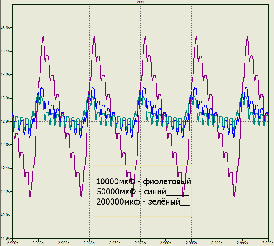

Но мы о другом. Вопрос о предельных режимах в этой теме. Граничной ёмкости конденсаторов. В этом случае надо вложить максимально что возможно в симулятор. Пускай это будут не совсем верные цифры, но это лучше чем ничего.
Вот тут на картиночке
Нет оснований обсуждать без схемы замещения. Но очень сомнительные графики. Хотя бы потому, что нет влияния переходных процессов пуска тр-ра. При этом как бы заявлено,что учтены все известные параметры тр-ра.
Особенно удивляет первый период. Ток нагрузки уже есть, а падение напряжения на конденсаторе практически нет. Не выявляет симулятор переходные процессы в п\п с учетом индуктивности рассеяния. По этому:
Это не для обсуждения, просто Марков Николай интересовался, что и как.
Сомневаетесь в графиках - постройте свои. Если вы не замечаете влияния переходных п. , это не значит, что их нет.
Если интересует какой-нибудь ток или напряжение, попросите - покажу.
Там же над графиками названия, видно, что ток - это ток конденсатора, а не нагрузки.
Про то, что для протекания тока через конденсатор напряжение не обязательно, надеюсь, знаете?

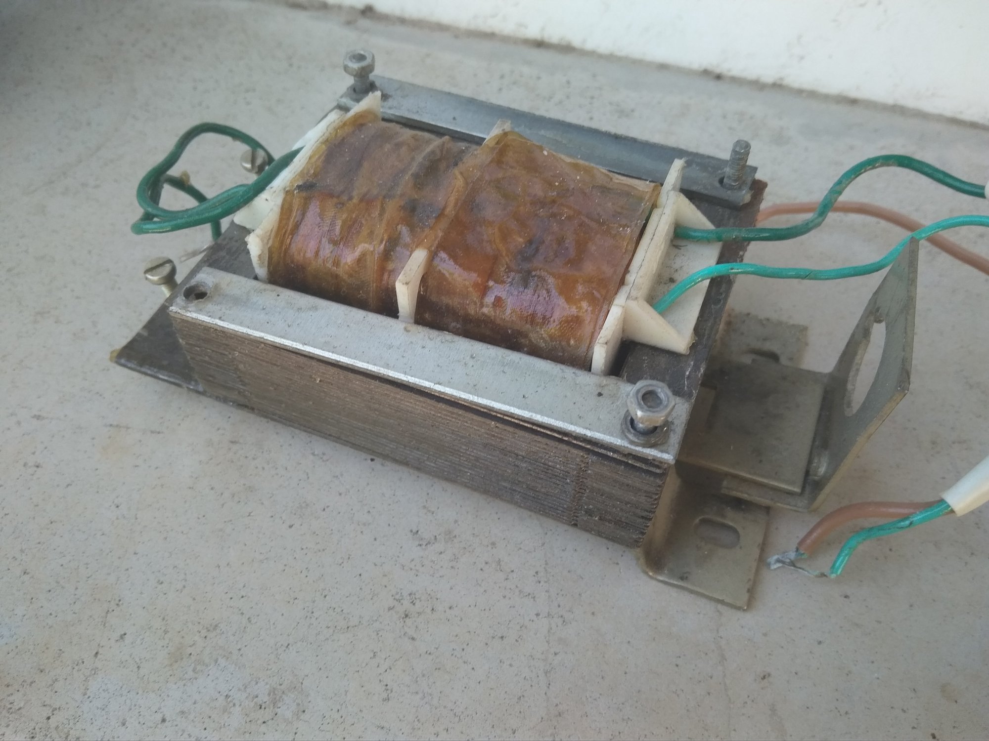

По этому аматор, открыв профи измерительный прибор, с удивление видит как бы дикий транс-р на Ш железе с разнесёнными катушками.
Или такой (сетевая внизу)
    397.6 KB · Просмотры: 154
Подобный, развязка похуже. От медтехники.
Рубленные пластины собранные в Ш.
Два эффекта от одного трансформатора, развязка первички от потребителя, снижающая вероятность поражения током и фильтр от помех в сети.
