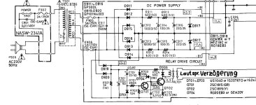

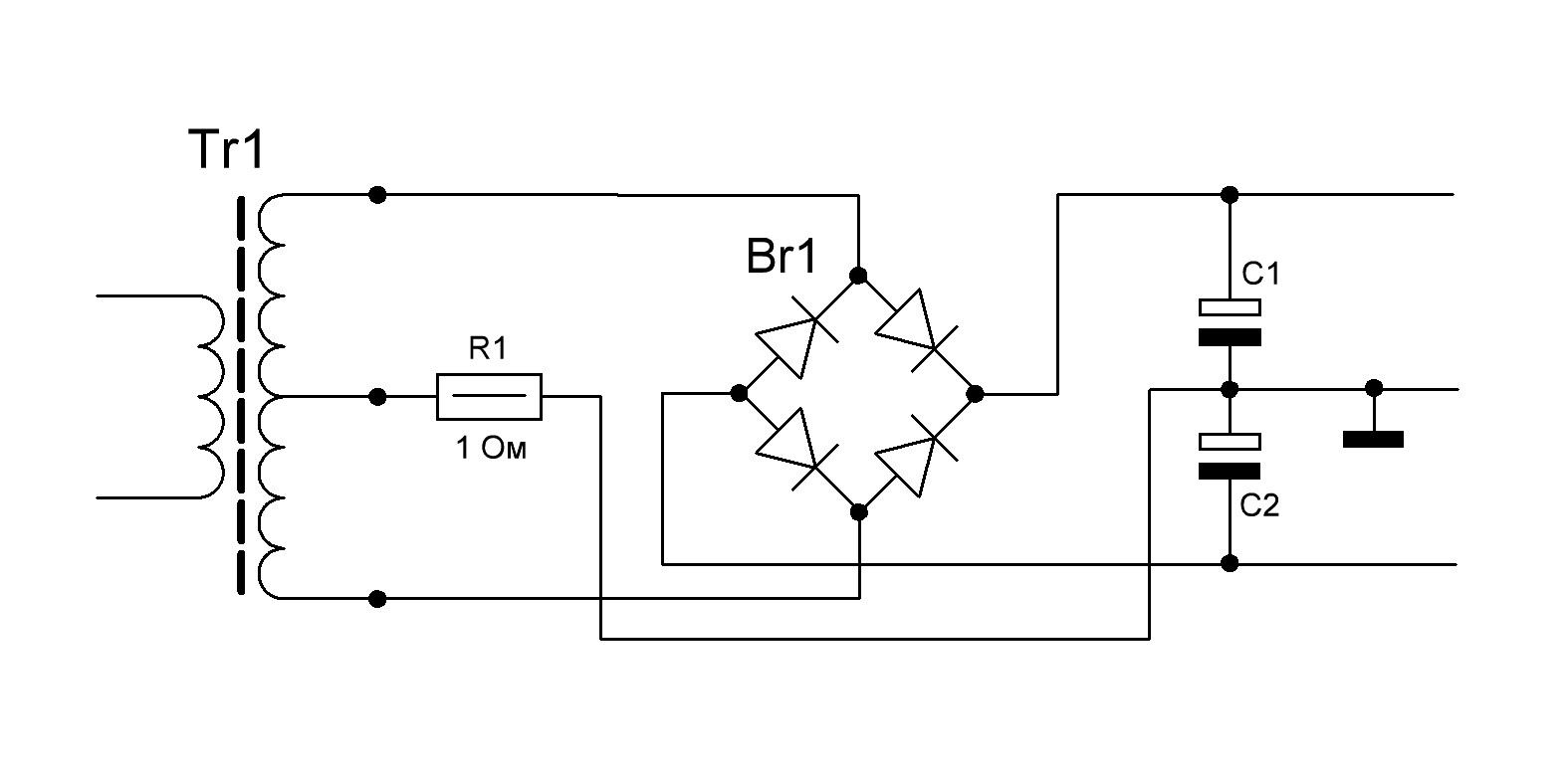

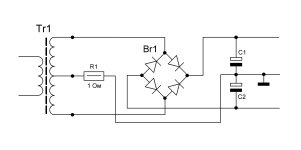

Во многих усилителях можно встретить резистор, а то и пару встречно-параллельных диодов, находящуюся между центральным отводом вторичной обмотки трансформатора и средней точкой сглаживающих конденсаторов в блоке питания.
Однако, в усилителе Denon POA-4400 это сделано ещё более изощрённо: сглаживающие конденсаторы в каждом плече стоят парами, первая пара - соединена средней точкой с центральным отводом обмотки непосредственно, а вторая - через "нуль-омные резисторы" (R052 и R053 на приложенной выше схеме).
И печатная плата БП имеет для этого специальный разрыв.
В сопроводительной документации к данному усилителю такое схемное решение названо "чистым источником питания", а рисунок печатной платы - "Full-floating Cross", то есть, "плавающий крест".
Там же утверждается, что это схемно-техническое решение позволяет снизить интермодуляционные искажения на 60dB.
(жаль, скан документа сделан нечётко, понять, что изображено на соответствующих картинках, не удаётся)
Хотелось бы понять техническую суть происходящего.
    70.3 KB · Просмотры: 555
    293.2 KB · Просмотры: 543
Могу предположить, что на малых мощностях и в покое схема работает как мостовой выпрямитель с искусственной средней точкой состоящей из двух конденсаторов. При больших амплитудах нагрузки напряжение на конденсаторе "просаживается" и через диод подключается средний вывод вторичной обмотки (для каждого конденсатора через свой диод), таким образом выпрямитель переходит в двухполупериодный режим. Следовательно при амплитуде пульсаций меньше чем напряжение открывания диода "земля" отвязана от трансформатора и нет помех идущих от сети через трансформатор. Те помехи которые идут через трансформатор на плюс и минус оказываются синфазными и гасят друг друга, а при большом сигнале они менее заметны.
А насчет схемы DENON думаю здесь образована так называемая четырехпроводная схема включения конденсаторов, которая устраняет влияние провода (дорожки) до конденсатора на котором может создаваться некоторое падение напряжения при больших токах нагрузки, это улучшает фильтрацию, особенно ВЧ и импульсных сигналов, на подобии К50-33
Спасибо за интересную версию.
С диодами в "земляном" проводе мне как-то неуютно от мысли, что есть прерывистая связь со средней точкой обмотки, зависящая от величины сигнала...
В радиочастотной технике это привело бы к возникновению мультипликативного фона.
Рисунок печатной платы Denon'а свидетельствует, что разработчик ясно представлял, с чем он борется, и что надо сделать. "Земли" разной мощности подключаются к БП во вполне определённых местах.
Увы, постичь ход мысли автора я (пока) не могу.

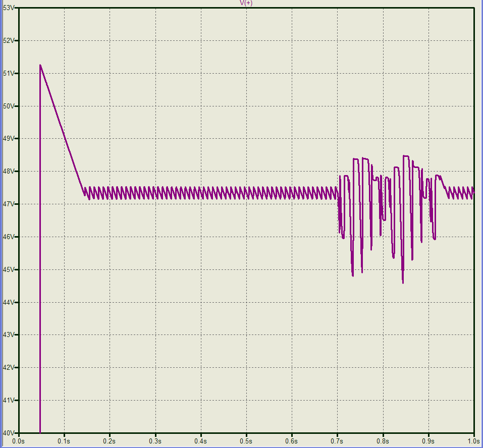

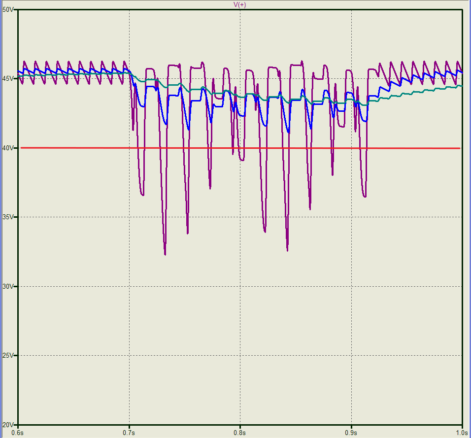

Например: напряжение питания 45 вольт, на выходе усилителя нужно получить 10 периодов синусоиды 45 Гц амплитудой 40 вольт (типа барабан - бум)
ёмкость фильтров: пара миллифарад - фиолетовый, 10 мФ - синий, 50 мФ - зелёный. (40 вольт - красная прямая)
Видно, что пара миллифарад неработоспособна, напряжение питания просаживается ниже 40 вольт;
10 мФ тоже не справляются, напряжение питания падает до 41 вольт - будет лёгонькое ограничение;
50 мФ - вполне нормально, напряжение не меньше 43 вольт.

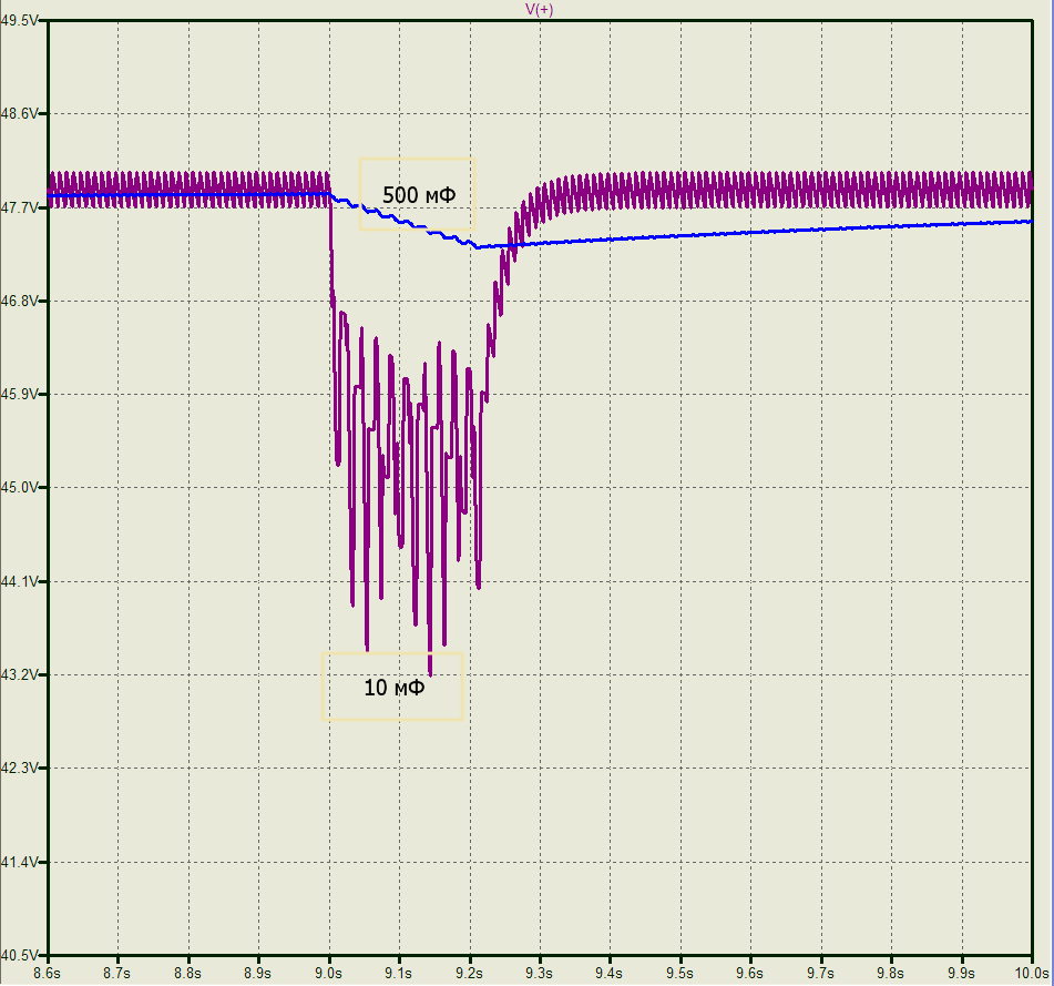

По горячим следам. Можете показать, сколько из этой просадки - по вине банок, а сколько - по вине внутреннего сопротивления диодного моста и выходного сопротивления трансформатора соответствующей мощности (500 Вт)?
На это я пойтить не могу. Могу вот что: 10 мФ и 500 мФ:
Т.е. чудовищные банки без мощного транса не спасут.
Это транс из сверхпроводника, диоды нормальные:
Без больших банок не красиво.
Идеальные выпрямители делать не стал, тут по 10 штук 20 амперных диодов впараллель:
Тоже не спасает.
Трансформатор на кольце 8 см², 970 витков 0,75 мм 4,75 ом; 2*(135 витков 1,5 мм 0,225 ом).

Тут упомянули, что нагрузка усилителя включена в цепь, замыкающуюся (по переменному току) через накопительные конденсаторы.
Идея разделить пути звуковых токов и зарядных токов - не кажется бредовой...

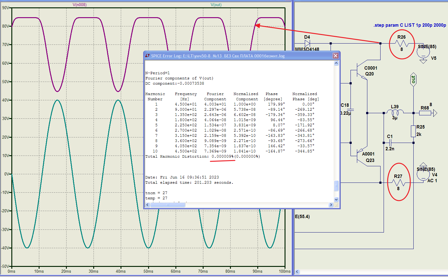

Она легко обнаруживается, но тут её нет совсем:
Если питать усь от источника с нулевым выходным сопротивлением, то ТХД на одну миллионную долю процента меньше.
В спектре большого барабана составляющие выше 1 кГц на уровне ниже -40 дБ,
максимальную амплитуду имеют составляющие с частотой 20 - 400 Гц,
скорость нарастания на фронте музыкального сигнала всегда меньше или равна скорости нарастания синуса с частотой основного тона.
Только у лампового усилителя с выходным трансформатором есть проблемы в этом частотном диапазоне.
Звук барабанов, это шумовой сигнал с непрерывным спектром,
поэтому транзисторный усилитель любого самого отвратительного качества обеспечит абсолютно правильную передачу такого сигнала.
Про кувалду: я с удовольствием произведу полный период удара кувалдой по башке 21-го тигера.

Например, 99,99% любителей и профи не считают падение напряжения в силовой линии от рабочего тока,
И правильно делают.
В 99,99% случаев сопротивление обмоток трансформатора приведённое к первичной обмотке составляет 99,99% общего сопротивления сеть+трансформатор.
В таких симуляциях, лучше не пожалеть время и источник энергии ( и что можно прикинуть на пальцах) сделать более приближенный к реальности. Хотя бы представив его схемой замещения трансформатора и пассивные компоненты сделать с паразитными факторами.
Главная задача инженера - упростить модель для необходимой точности расчета.
Вот тут на картиночке ток конденсатора фильтра и напряжение на нём, одна моделька учитывает:
сопротивление электрической сети, все свойства магнитопровода, индуктивности рассеяния и сопротивления обмоток, ESR и ESL конденсаторов фильтра;
а вторая, только сопротивления обмоток:
Вот теперича спросите, например, Маркова Николая - устроит его расчет по простейшей модельке или до зарезу нужна полная?
