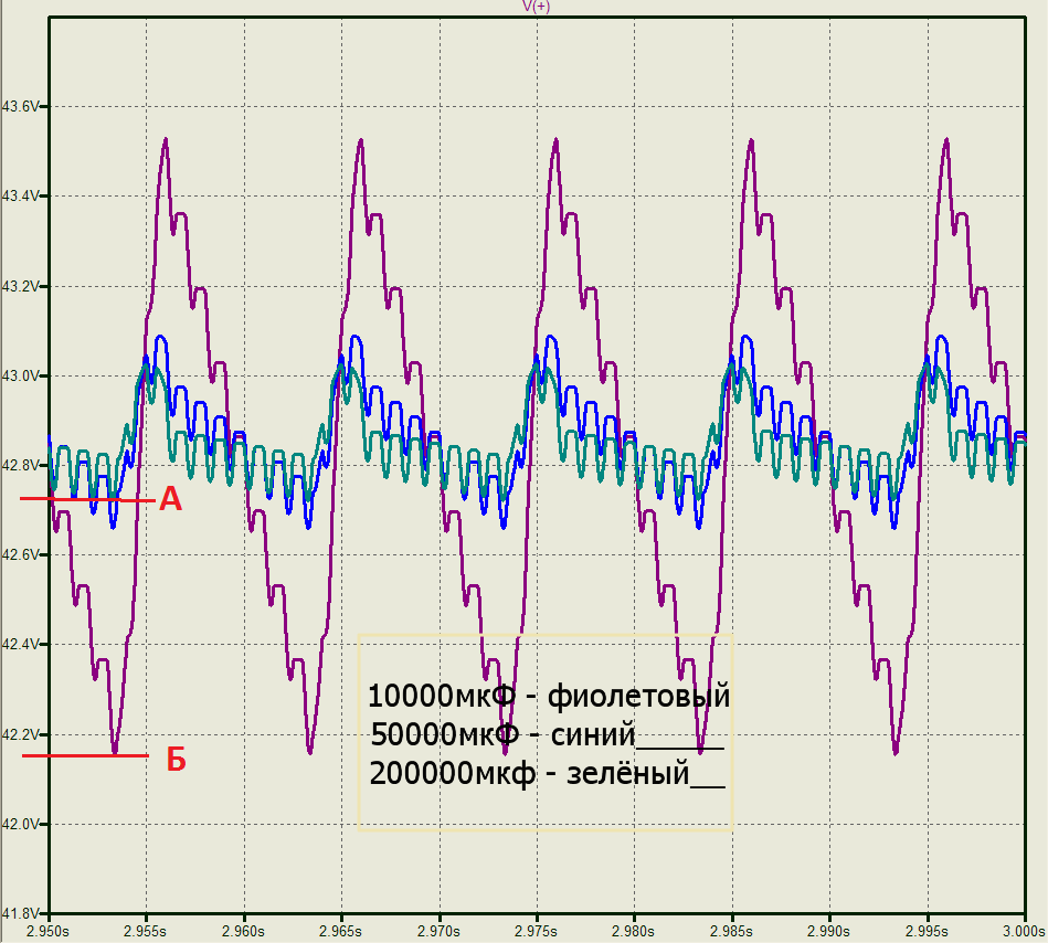

Давайте вернёмся к тому от чего делались все выводы. К графикам симулятора.
Напряжение на конденсаторах БП под нагрузкой.
Всё как бы правильно, напряжение под нагрузкой падает на более меньшую величину у конденсатора с большей ёмкостью.
НО! смотрим как происходит зяряд конденсаторов и к удивлению видим, что момент начала зарядки не зависит от емкости. Что совершенно не может быть даже с идеальным диодом, согласно первого графика.
Такой вариант возможен только на меандре, но у нас сеть синус. Необходимо разное время, чтобы напряжение достигло определённого значения. Где накосячено, не знаю. Схему скачать не могу, заблокирован этот ресурс у нас.
Да и проведя интегрирование функций заряда\разряда получим, что при изменении времени заряда ток заряда есно растёт.
Т. что оставьте Рогова на полке, он прав. Автор эпюр пускай разберётся где у него косяк.
Возмущается Igore.
Но мы с интегралами догадались нагрузить БП не усилителем, который выдаёт синус в нагрузку, а постоянным резистором,
потом посмотрели внимательно и увидели, что моменты начала зарядки и, конца зарядки явно зависят от ёмкости конденсатора:

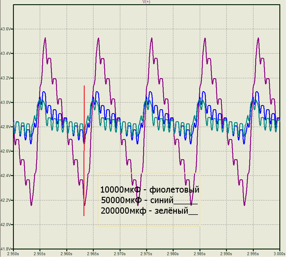

Но есть на этих эпюрах очень странное совпадение. Время начала заряда конденсатора одинаково независимо от ёмкости. Но этого не может быть ни как.
Начальные ошибки всегда приводят к ложным выводам. Это самое видимое, есть и другие.
Сомнительно, что симуль ошибся в таком элементарном, ошибка в другом.

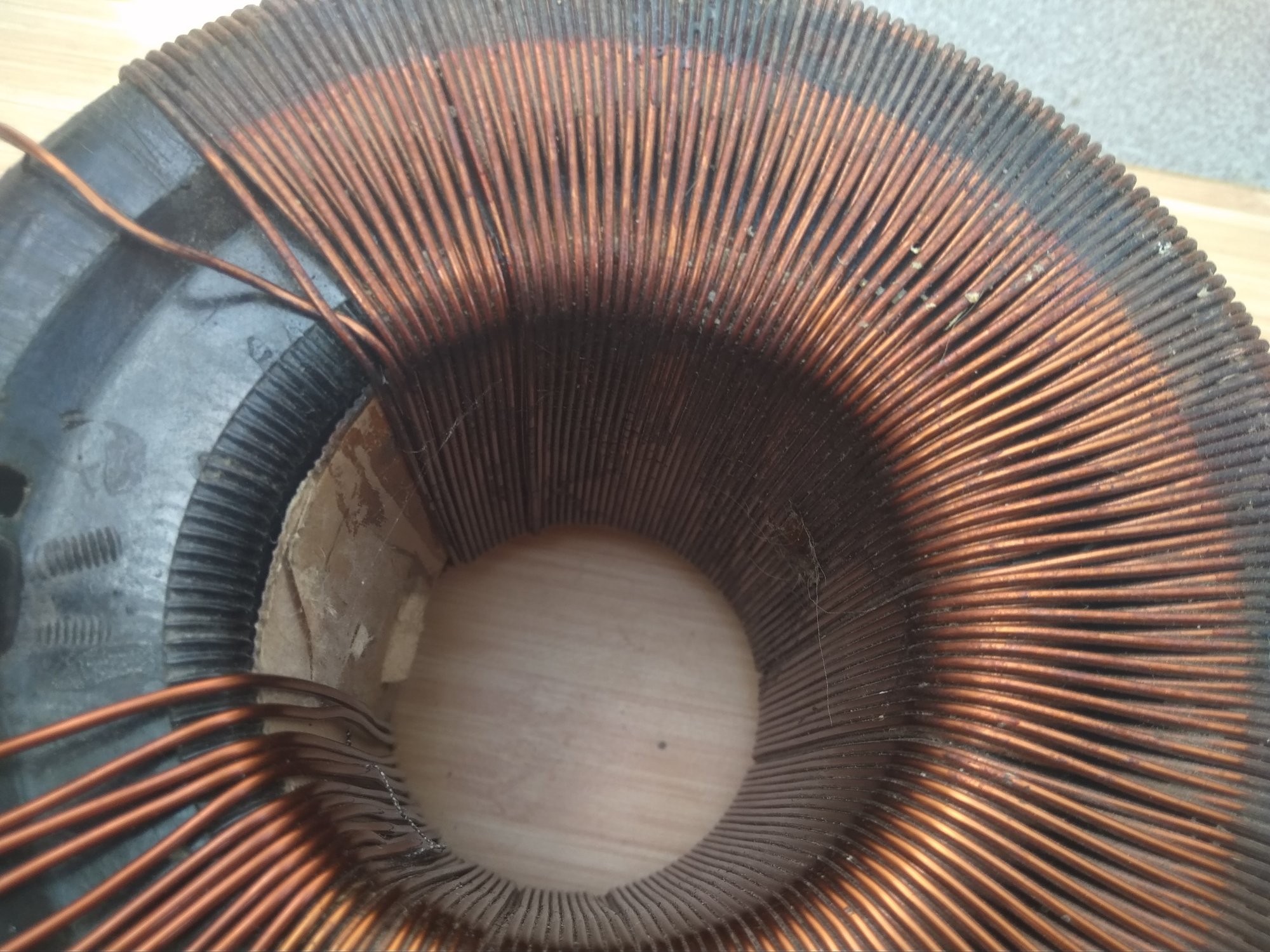

Промышленный транс-р. Перехлёст по внутр. радиусу. Но сделать это врукопашную крайне сложно (я лично нет и даже не буду пытаться). В этом транс-ре на карболитовых шайбах гнёзда - под каждый виток.
Надо смотреть внимательнее и станет видно, что время начала заряда неодинаковое, но отличается вовсе не на столько, насколько хотелось.
А потом надо просто запомнить этот факт и не спорить с очевидным.
В своем трансформаторе считал бы такой перехлест браком.
