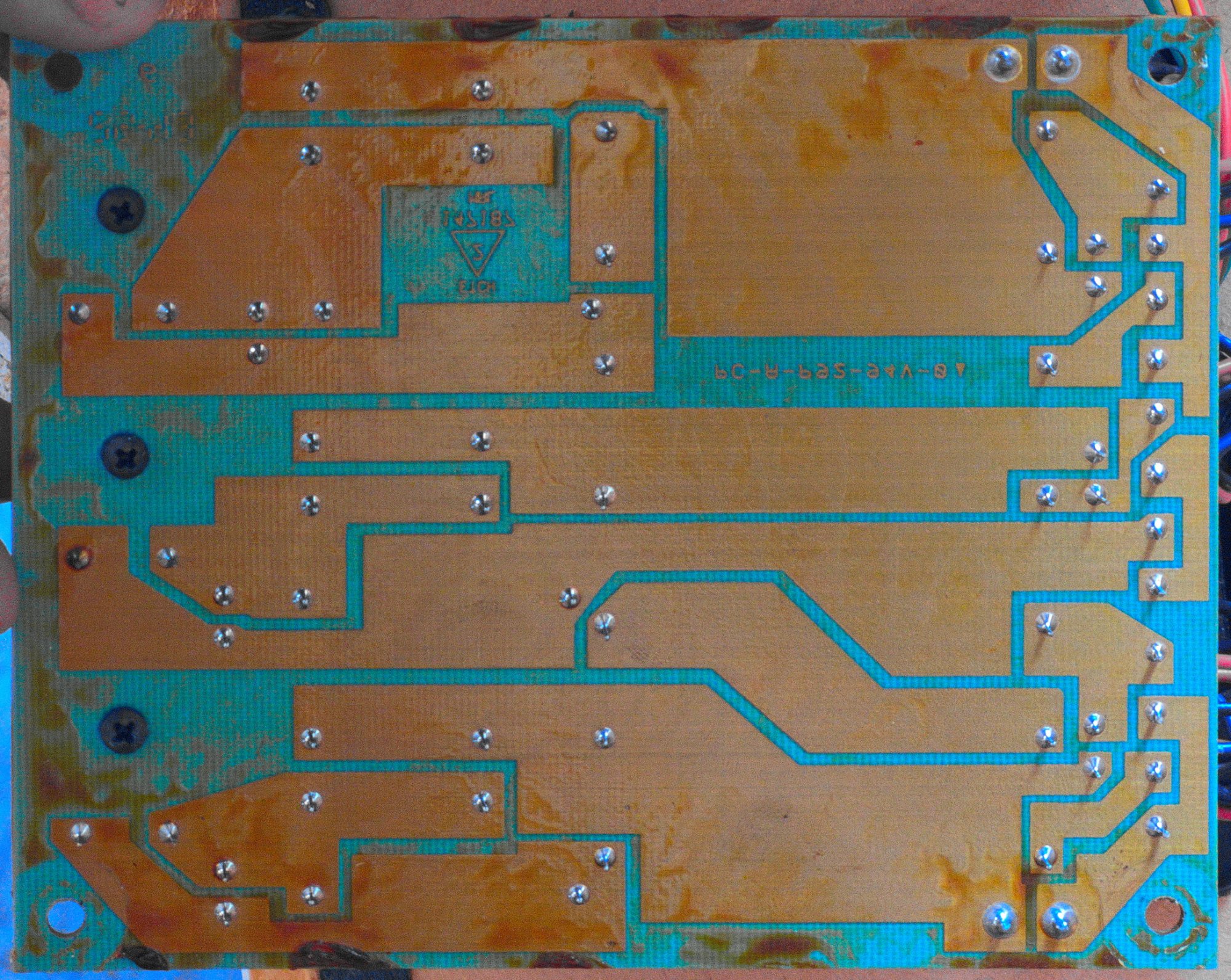

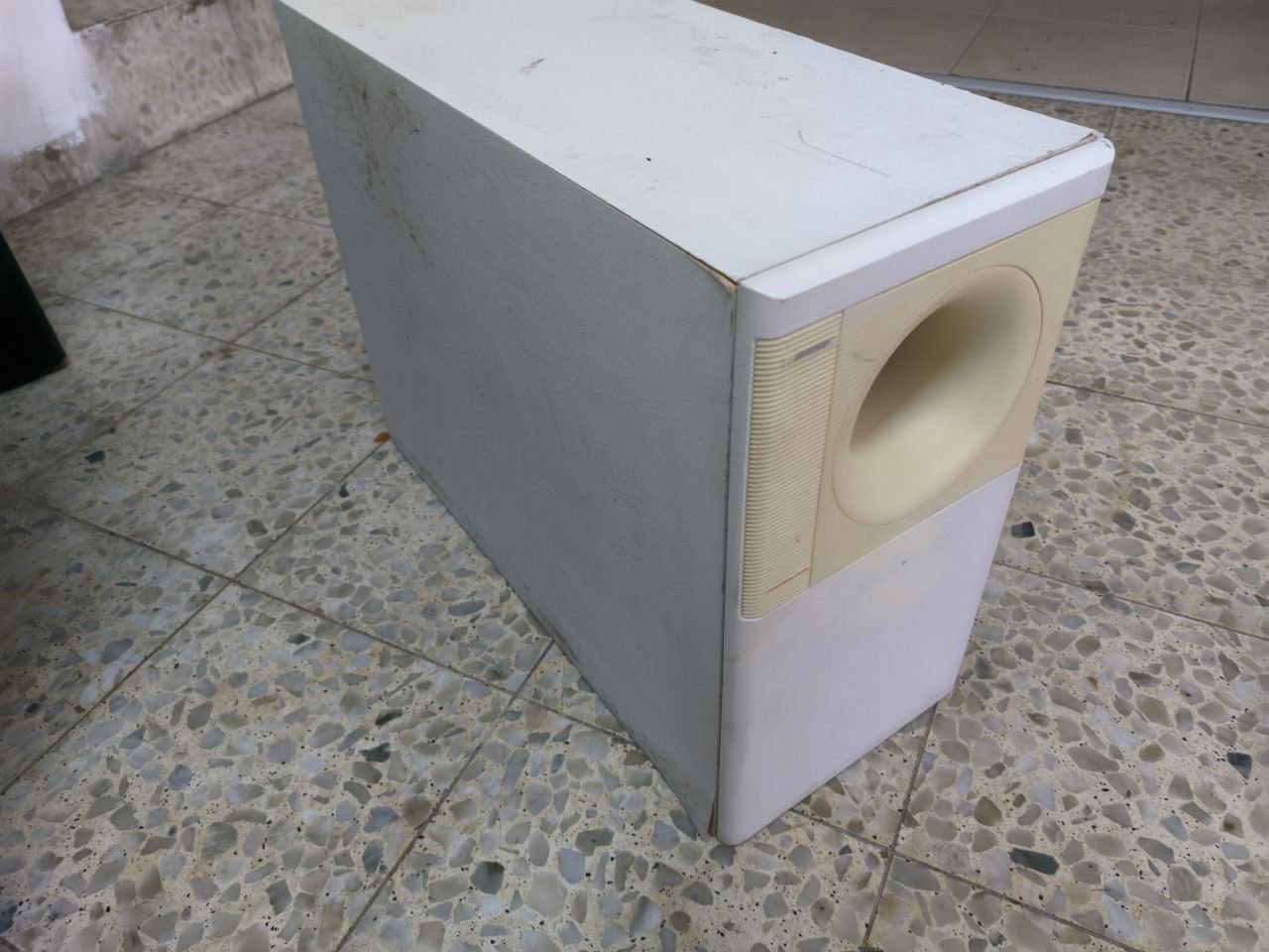

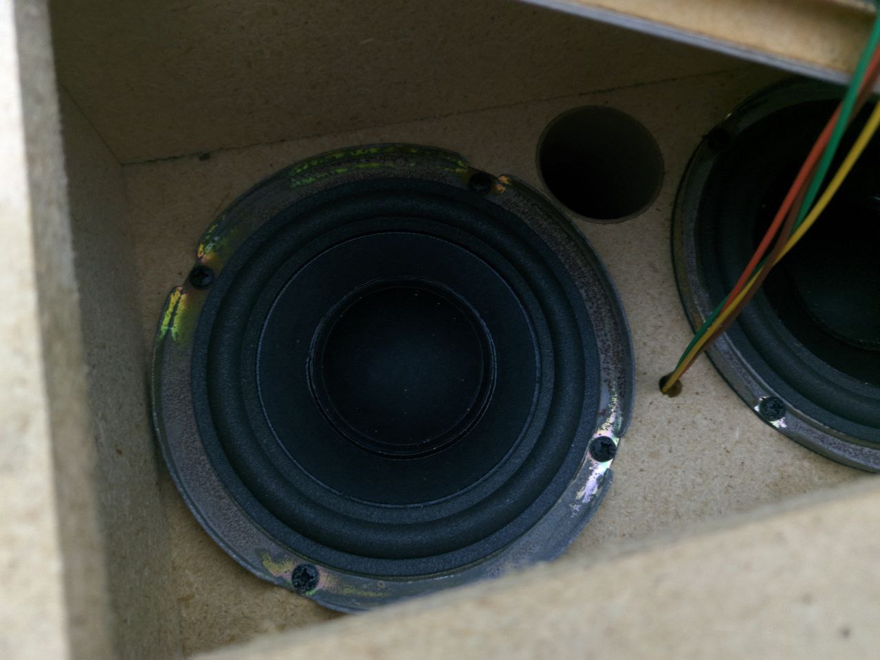

Достался по случаю.
Буду препарировать и описывать.
Пока немного кишочков.
photo_2022-08-21_11-49-16.jpgphoto_2022-08-21_13-31-37.jpgphoto_2022-08-21_13-31-46.jpgphoto_2022-08-21_13-31-42.jpg

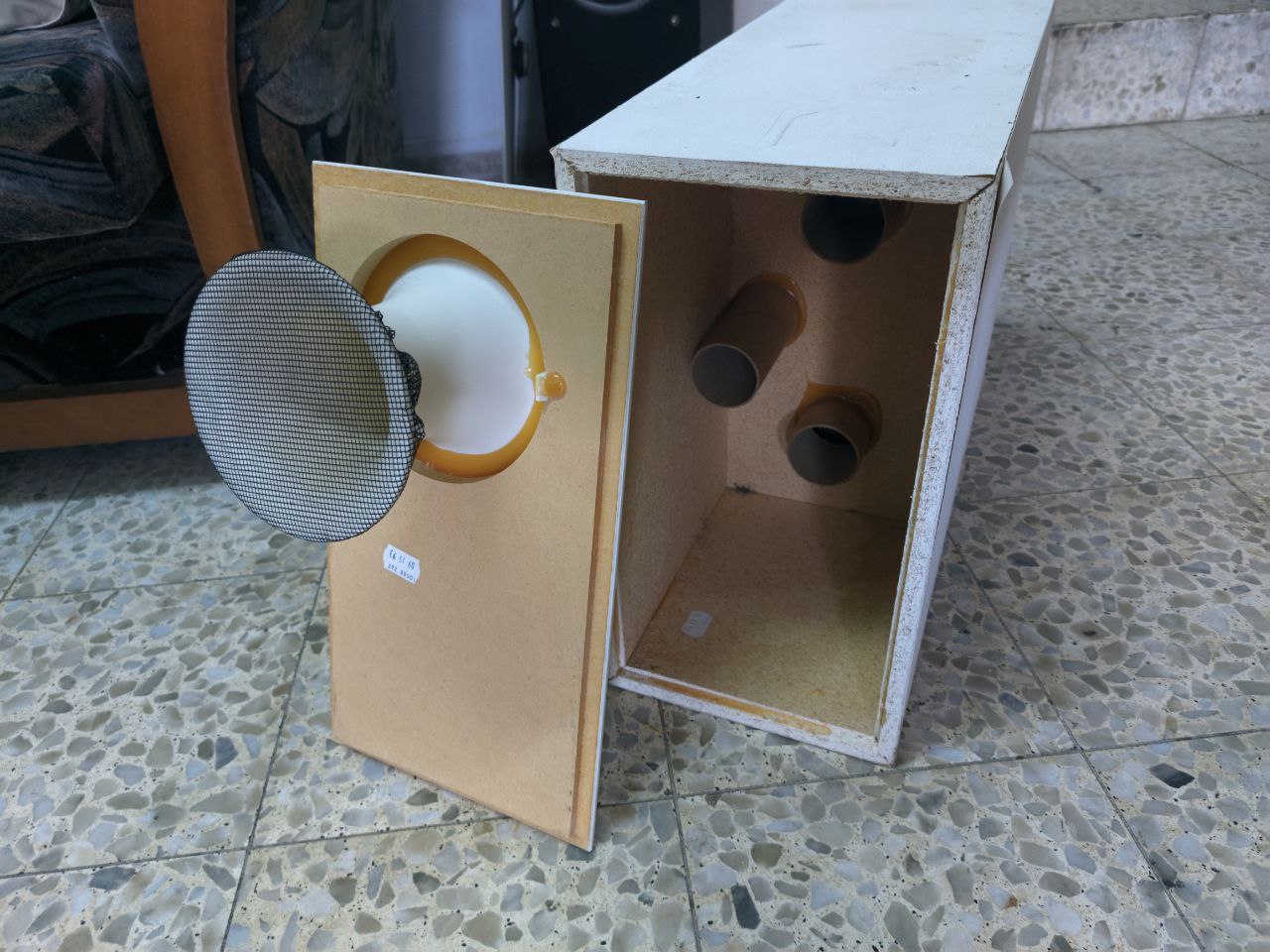

Корпус весь рассохся, кой-как собрал в кучу - играет.
Замерю нутрянку и буду склеивать.

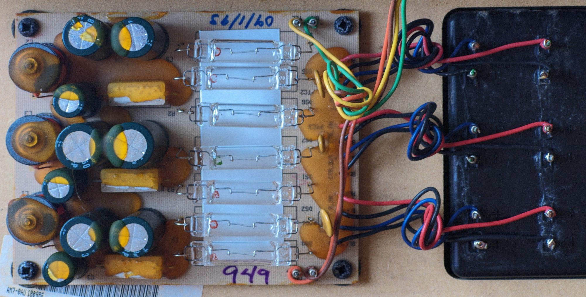

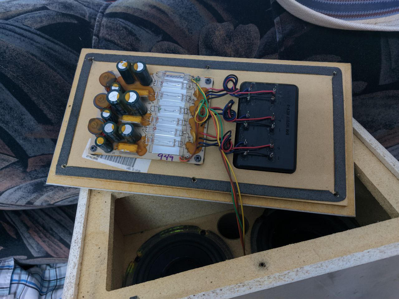

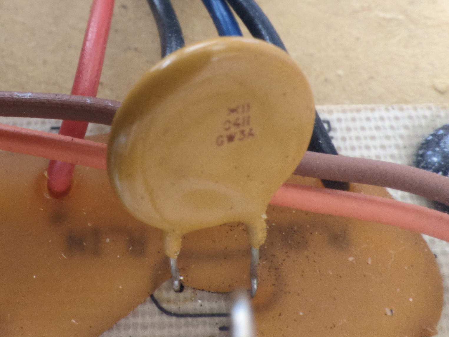

Что за 7 стёклушек на плате? Лампредохрапители?
Суда по всему - да. При превышении тока растет сопротивление. И волки целы, и овцы сыты.

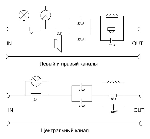

Схемку еще рисую.
Камраден, это самовосстанавливающийся предохранитель?

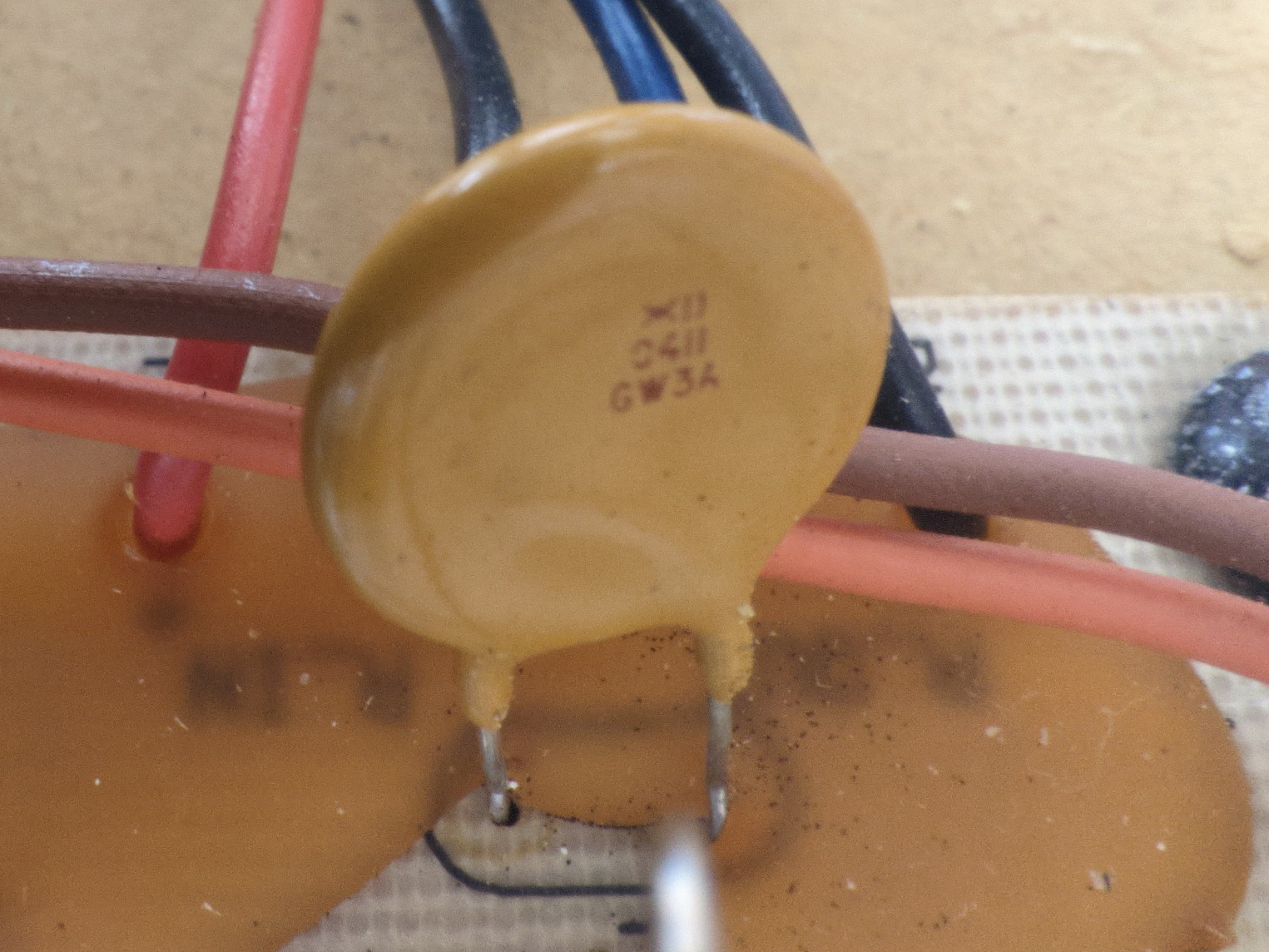

Может варистор? Или они только синенькие?

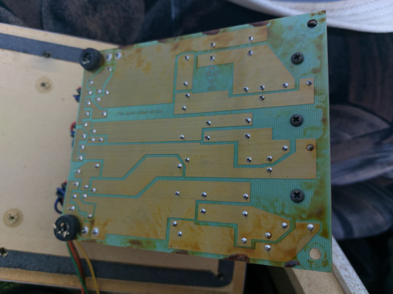

Вот не знаю. Нарисовал как предохранитель:
По кондерам не понял, полярные или нет, поэтому пока нарисовал так.
фото фильтра в нормальном качестве
Ну варисторы и есть своего рода предохранители,они берут перегруз на себя взрываются и спасают компоненты.Точно принцип работы не скажу,так как не очень разбираюсь,немного читал,когда с БП от компа разбирался,так как раз похожий взорвался,выяснил,что это варистор.

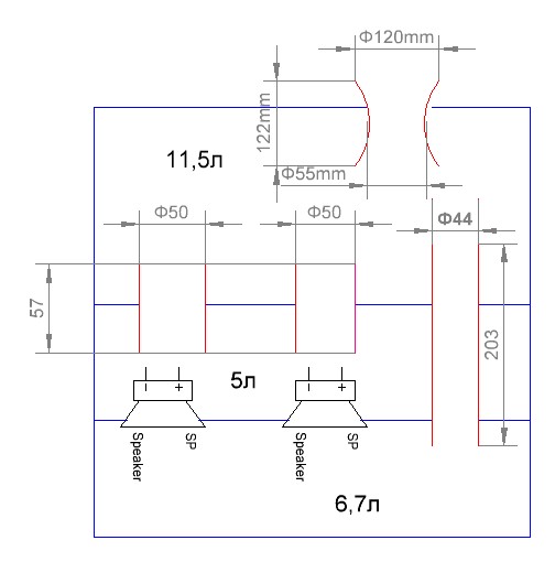

Зарисовал корпус:
Внешние габариты
482 х 192 х 358мм
Морда и Жопа из МДФ 20мм; Стенки МДФ 15мм
Отделка - оклейка пленкой.

Самому интерестно. Бандпасс 8+ порядок. Или как писала АлдошинаИ.А. - полосовой резонатор.
Причем для меня это мечта юности - когда у нас появились салоны Бос, они как раз пиарили эту серию. Постоянно устраивали прослушивания. В комнате стояли "как бы колонки" - огромные шкафы из акустической ткани. Включали музыку, и какой то момент убирали эти ящики, и перед изумленной публикой появлялась сия система - сателлиты размером с кирпичик... А потом дыру в сабике еще мячиком затыкали, показывали откуда бас идет....
Вот тогда оно мне в душу и запало...

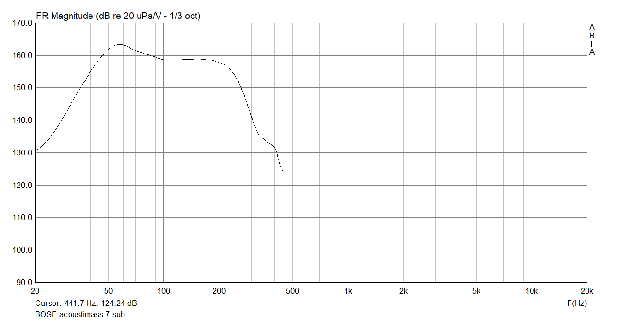

Завтра досохнет корпус, сниму АЧХ. Думаю, тут конец мечте и придет_hm_

сквозь компаунд видно PTC, позистор.
Именно, как в системе размагничивания кинескопа. Нагрев приводит к лавинообразному увеличению сопротивления (P= I*I*R) и размыканию цепи, загорится лампочка. Остынет - и в путь.

АЧХ отличная для 2.1 и сформирована дровами(точнее пылью от дров). Знатная экономия на катушечной меди.
Остался вопрос как снималась АЧХ. Правый , левый каналы соединялись параллельно?
