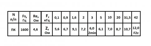

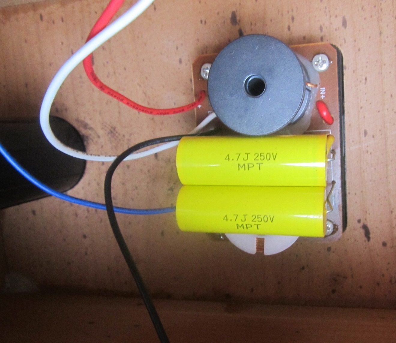

Фильтр работает весьма своеобразно. На вид он простой, но настроен так, что подубирает подъём АЧХ жёсткодиффузорного НЧ динамика на участке СЧ диапазона. В токе стыка полос снижение выходного напряжения фильтра достигает 10 дБ. На этом же участке регистрируется подъём импеданса АС с максимумом 25,7 Ом, на 1,4 кГц. Минимум импеданса АС на 0,3 кГц - 6,5 Ом, общая девиация импеданса почти четыре раза. Очевидно, с ламповым усилителем этой модели АС трудно будет дружить.
Минимум импеданса ВЧ головки на 3 кГц - 6,0 Ом, удвоение на 42 кГц - весьма неплохо.

Странно, вроде кевлар должен быть кричащим на верхней середине. А тут в фильтре только катушка.
Здесь не кевлар, здесь чистокровный углепластик. Совсем другой материал.
Подъём АЧХ всё же есть, но убран, "подчищен" грамотными фильтрами.
В результате никакого "крика" по середине.
